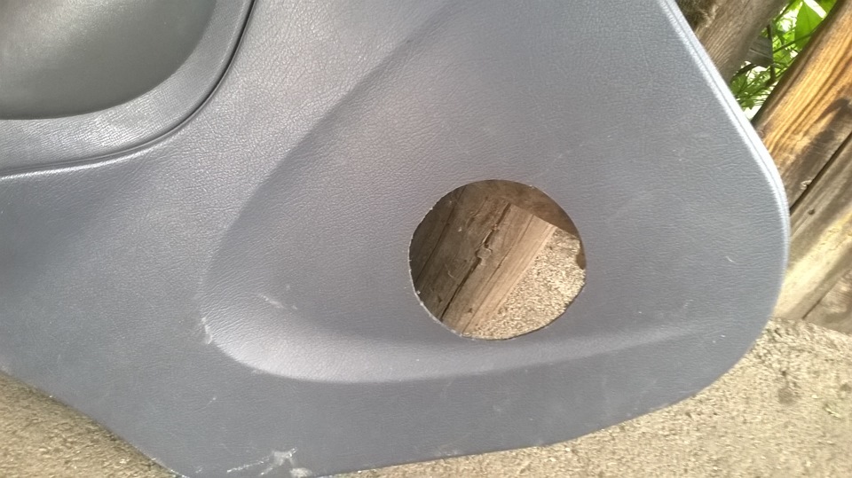

Запилил я себе колоночки в задние двери!
Звук теперь то что надо и по ушам задним пассажирам не долбит, колоночки поставил SONY XS-GT1320R на 13см, шли они без сеточек, а сеточки воткнул от передних мистери.
делал все по проторенной дорожке многих драйвовчан, первым делом вырезал из картона шаблон по месту и выпилил из 10 мм фанеры проставки
затем болгарочкой немного расширил проем
ну и примерил
вырезал отверстие в панели
проклеил дверь виброй и шумкой, прокинул новый провод с сечением 2х1мм, пропаял все контакты и собрал дверь

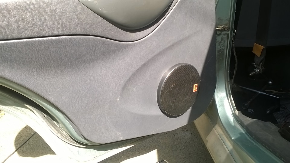

ну и прикрутил колоночки
результатом доволен, звук то что надо. даже из недорогих 13 см колонок удалось добыть бас)))
