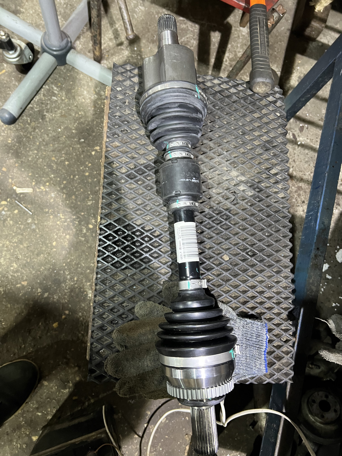

Всем привет 🤝, заказал привод, (кто невкурсе то автомобиль при разгоне давал вибрацию, машина тряслась, дилеры говорили что все ок и наслаждайся дальше, но так ездить я уже не мог, сторонний сервис джили гараж сказали что менять надо в сборе привод, ну и напугали что их негде нет, их и вправду в наличии нет ниукого на тот момент, думал уже отдать в трейдин но трейдинщик предложил 1,95🙈и скидка 50 на новый Солярис с ценой в 2,5))) Заказал привод у рандомного продавца в Авито, три недели ожидания и потери 30к р он у меня.

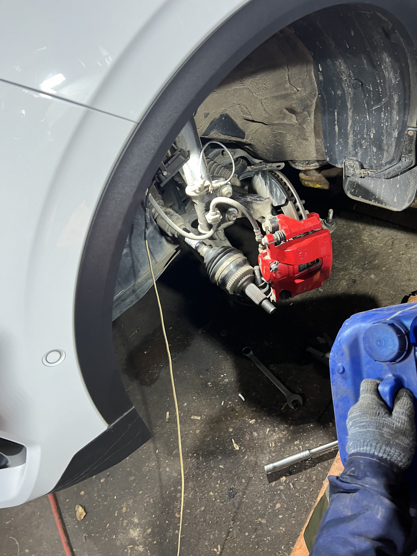

Поехал к знакомому на замену, при диагностике старого привода обнаружили болтание в коробке внутренней гранаты, на что он сказал что замена привода мало что поменяет и это внутри коробки люфтит дифференциал, ну еще лучше подумал я😂крч меняем быстро ничего сложного, кстати привод новый отличался неокрашенными гранатами и вроде внешне все. Поехал кататься вибрация прошла на 98 процентов, 2 процента что что-то все равно не так, появилась как и сновья прямолинейсь, можно и погоняться😀не знаю насколько хватит тьфу тьфу тьфу😀

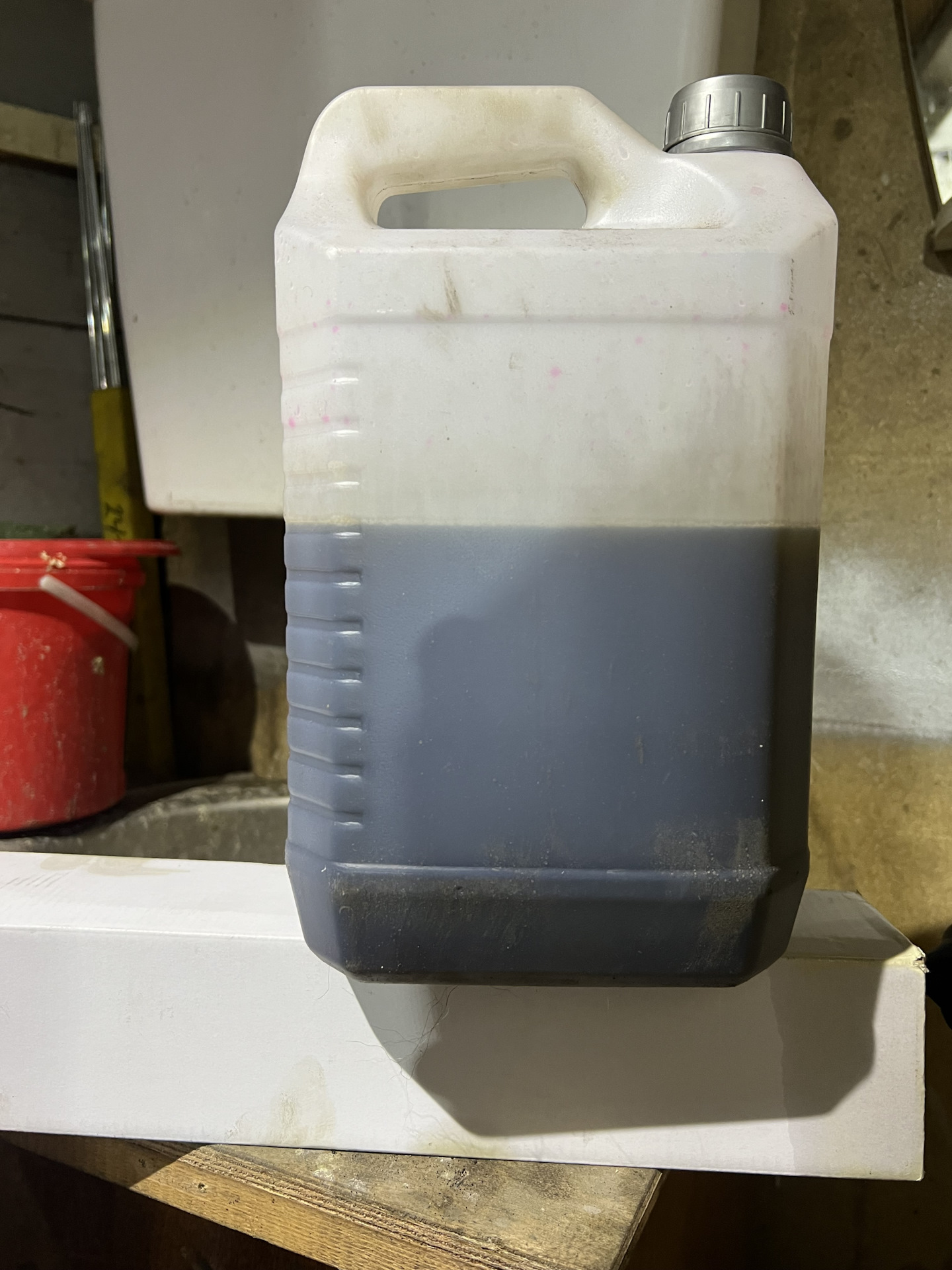

Махнули масло в коробке, и в бочках в актуаторе, слили черное масло, залили ravenol dct dsg lv fluid 3.5литра больше никак, магниты в стружке были, в актуаторах масло с хлопьями, залили тотже равенол по 60-70млпропали дерганья на холодную и переключение мягкие стали ну как и должна работать коробка.

Да ну нафиг . Там гуталин какой то был …

Из коробки как привод вытаскивается, просто преодолевая сопротивление стопорного кольца?
Да и монтировка

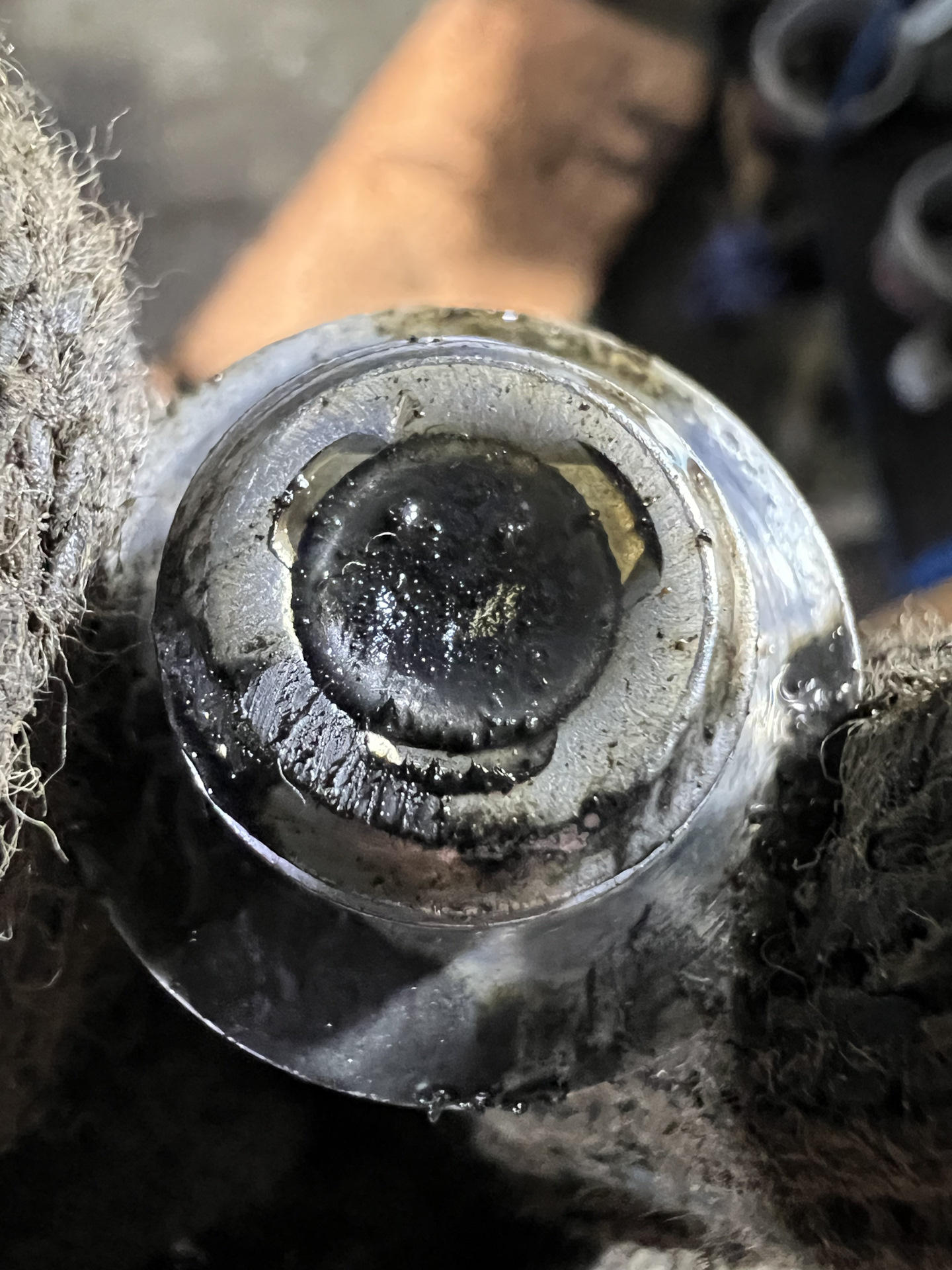

Посмотрим трипоид снятого привода, интересно состояние его, выработка
Смотрел и вроде как мини люфт нашол(в снятом положении нелегко найти рабочее положение трипоида), может разберу как нибудь, и спасибо за детальный пост с заменой масла в бочках актуатора🤝

ждем инфу по трипоиду, интересно состояние стакана
