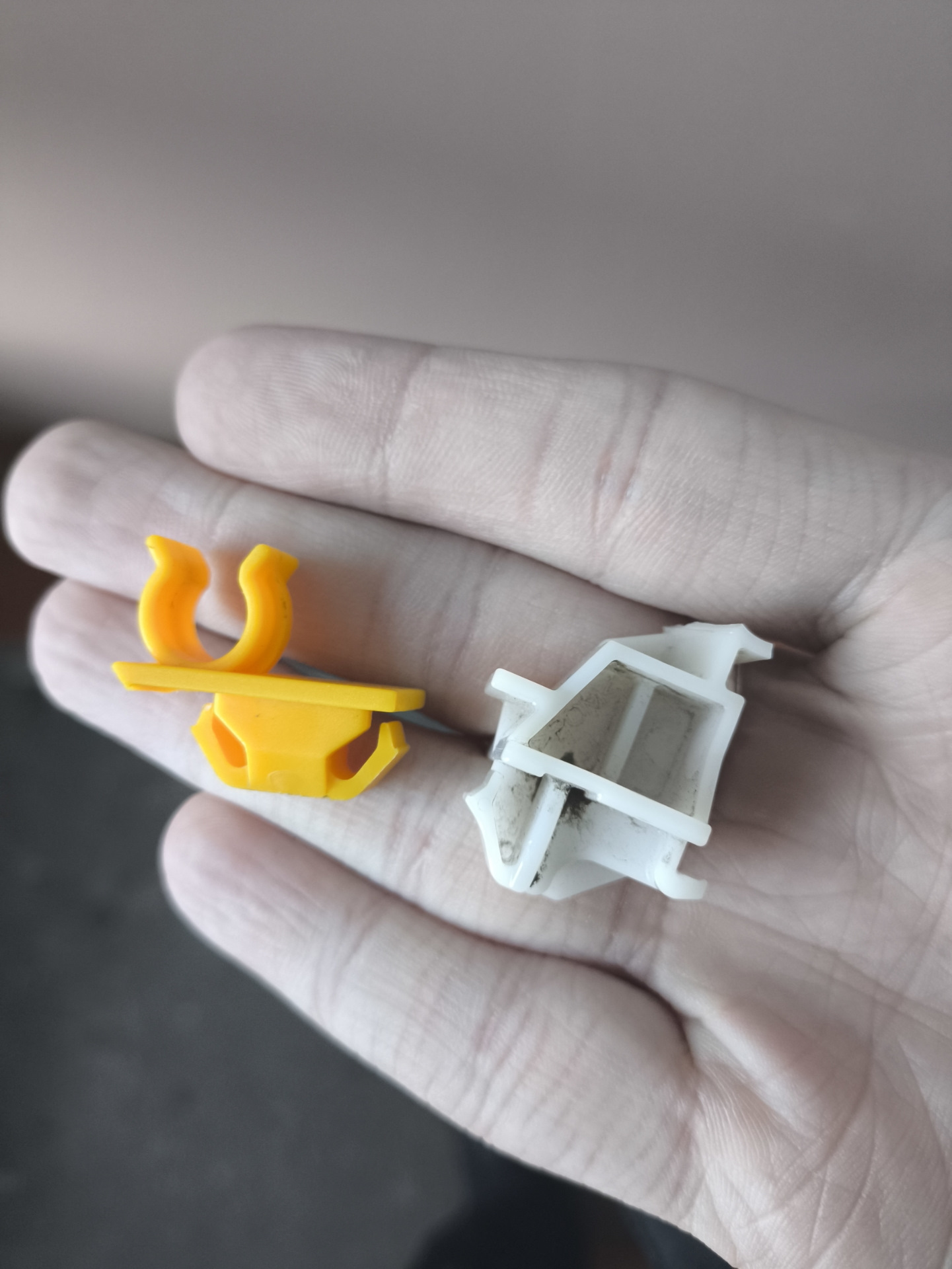

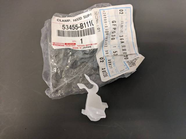

Клипса держателя капота в пассике выполнена из совсем не морозостойкого пластика, в следствии чего, часть держателя я отломал прошлой зимой при попытке вставить туда сам держатель, а вторую часть отломал на днях засовывая утеплитель капота.
Оригинальная клипса стоит от 400 до 800р — многовато как по мне для куска пластика.
Снял я её и пошёл искать что — то похожее.
Нюанс в том, что сам фиксирующий элемент клипсы довольно большой и не каждая клипса подойдёт, а масума и прочие производители таких клипс еще не выпускают.
Пересмотрев кучу вариантов, нашел ту, что практически идеально подходит с незначительной доработкой самой клипсы.
Для доработки нам потребуется нож, чтоб срезать площадку длинной 10.8мм

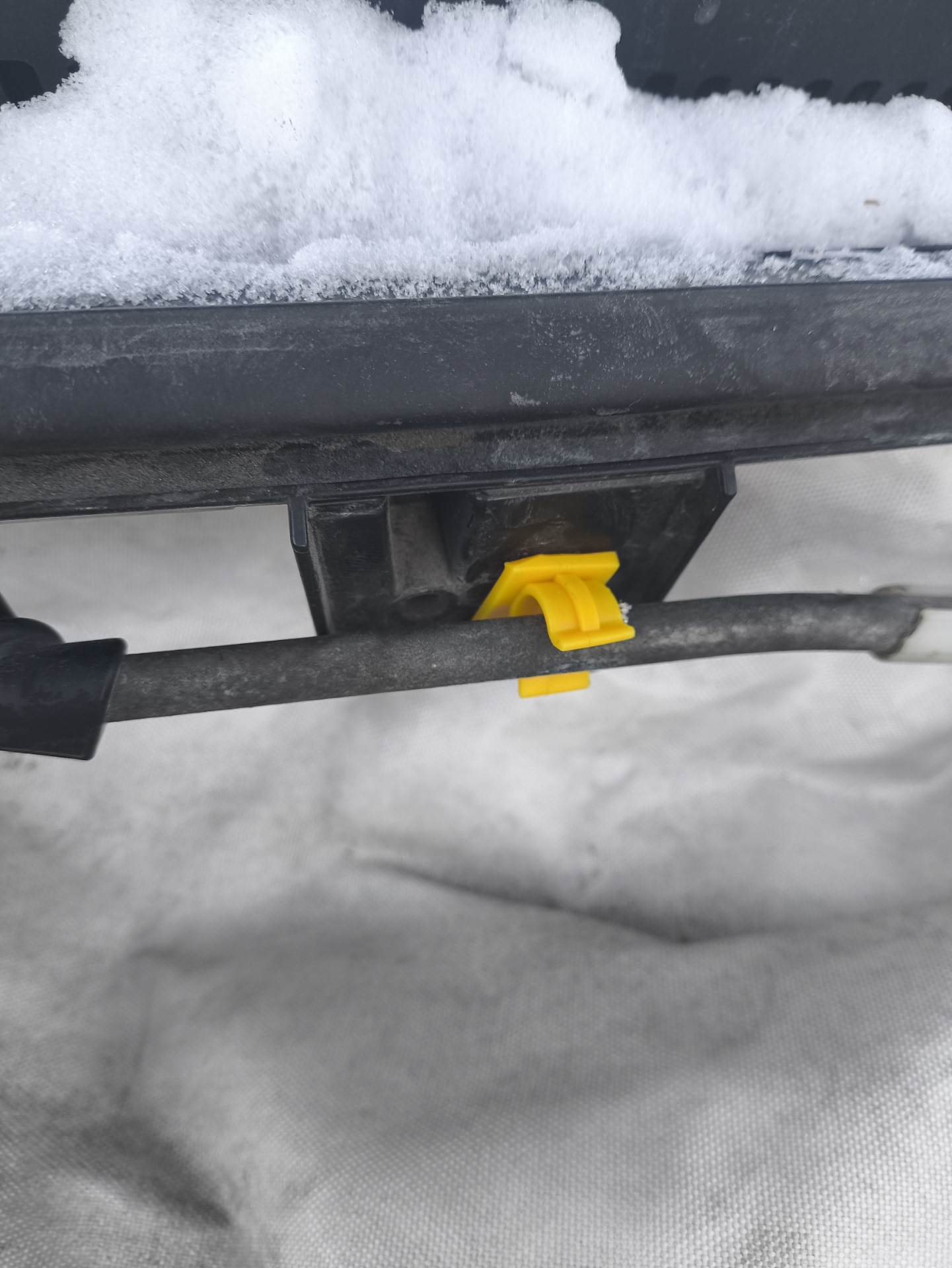

Встаёт идеально, держатель капота фиксирует, а главное стоит от 30 до 100р в магазинах.
