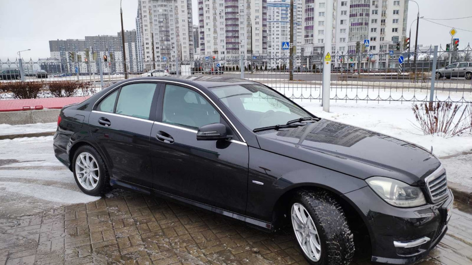

Запись больше для себя фото не будет . И так.
1. Верхние поперечные рычаги сзади + сайленты ( А2043501506, А2043501606).
2. Верхние продольные рычаги сзади + сайленты ( А2043502106, А2043502206).
3. Сайлентблоки кулаков сзади (А2053520508).
4. Муфта кардана сзади (А0004110000).
5. Подушка АКПП (А2122400418).
6. Передние подушки задней балки (ППЗБ) (А2043510842)
Треханул заднюю подвеску было 01.10.2024
Цена вопроса: 2 000 Br
Пробег: 194 930 км
Mercedes-Benz C-Class 2012, двигатель бензиновый 1.8 л, 156 л. с., задний привод, автоматическая коробка передач — визит на сервис
