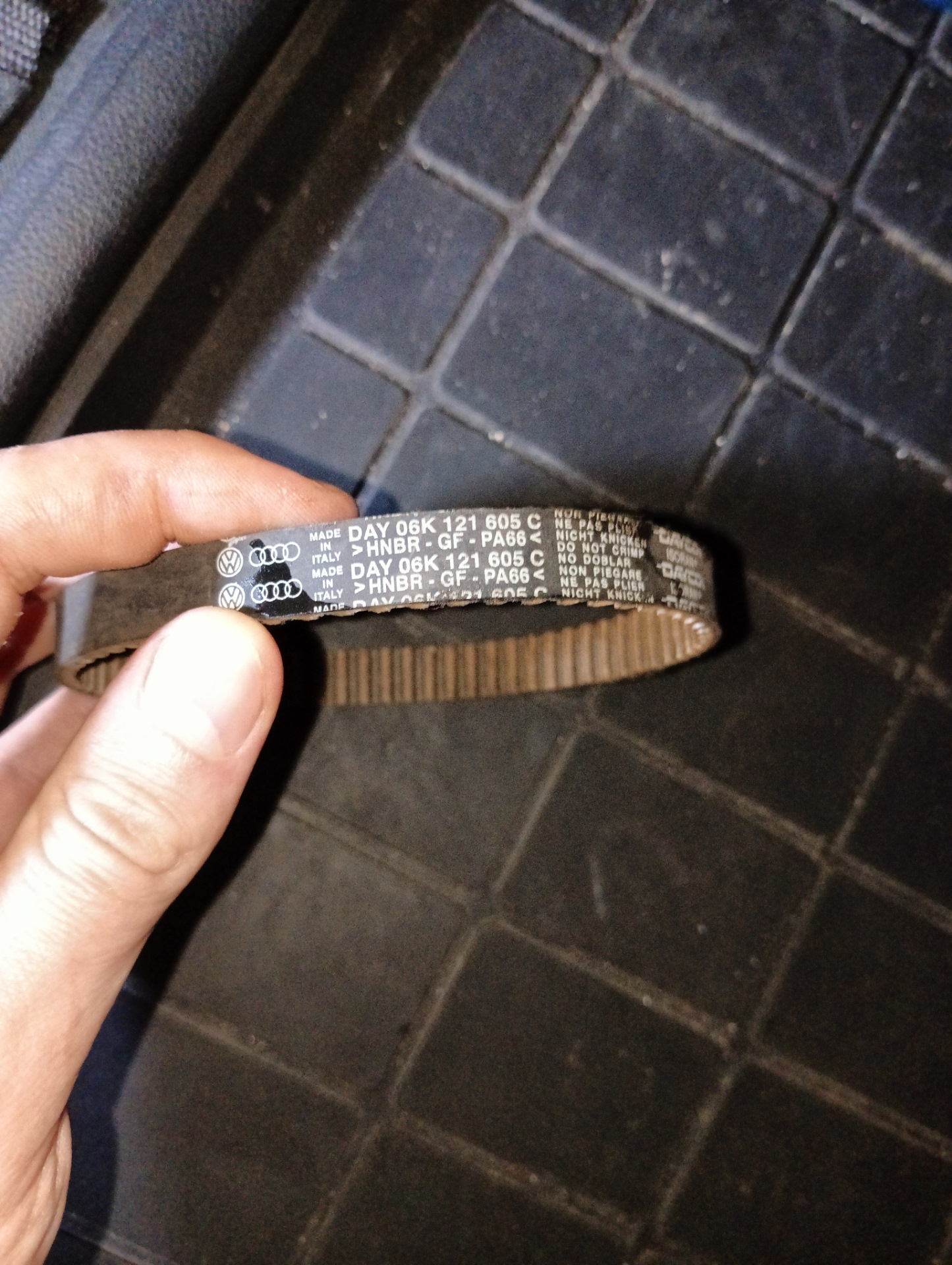

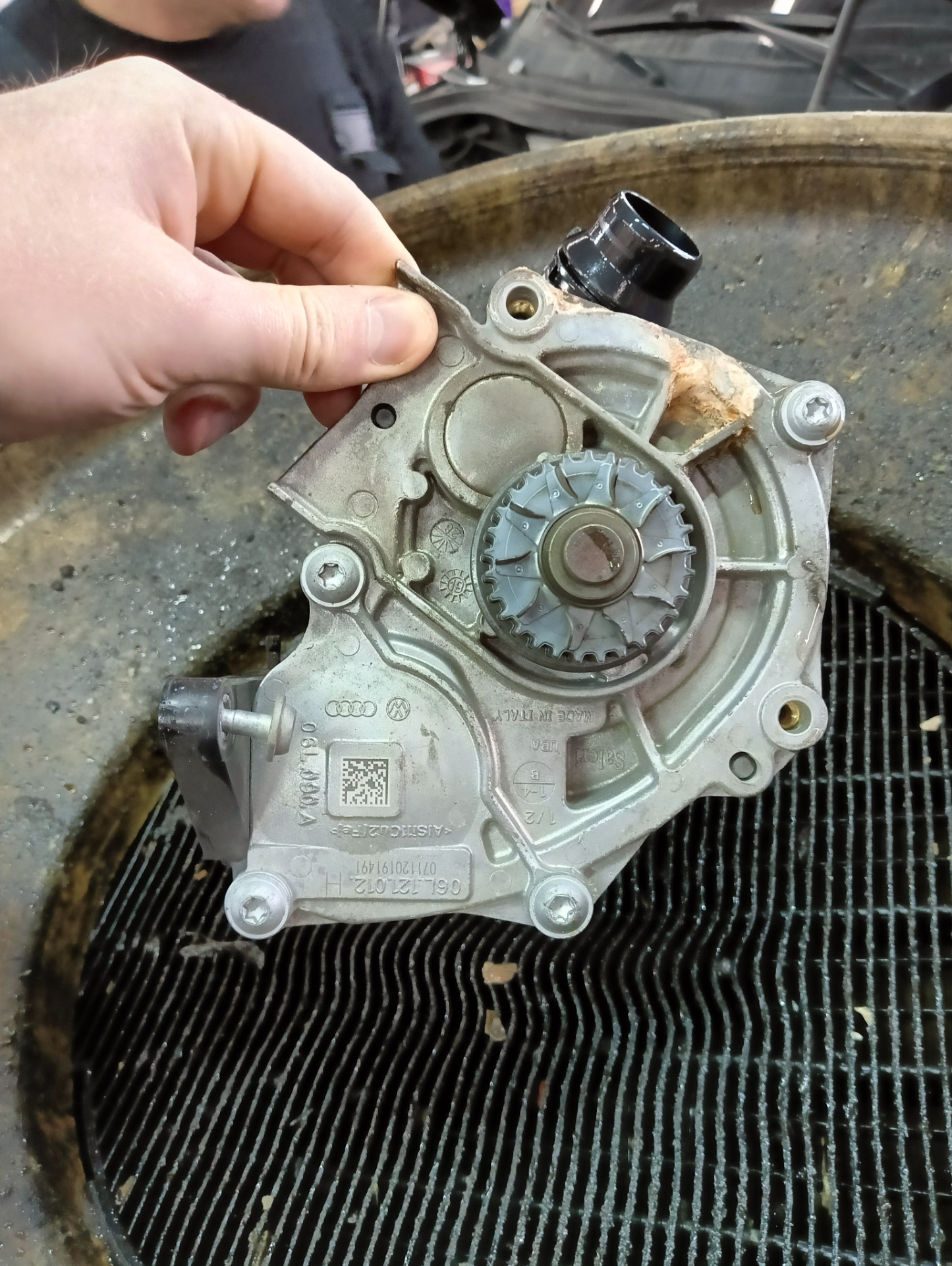

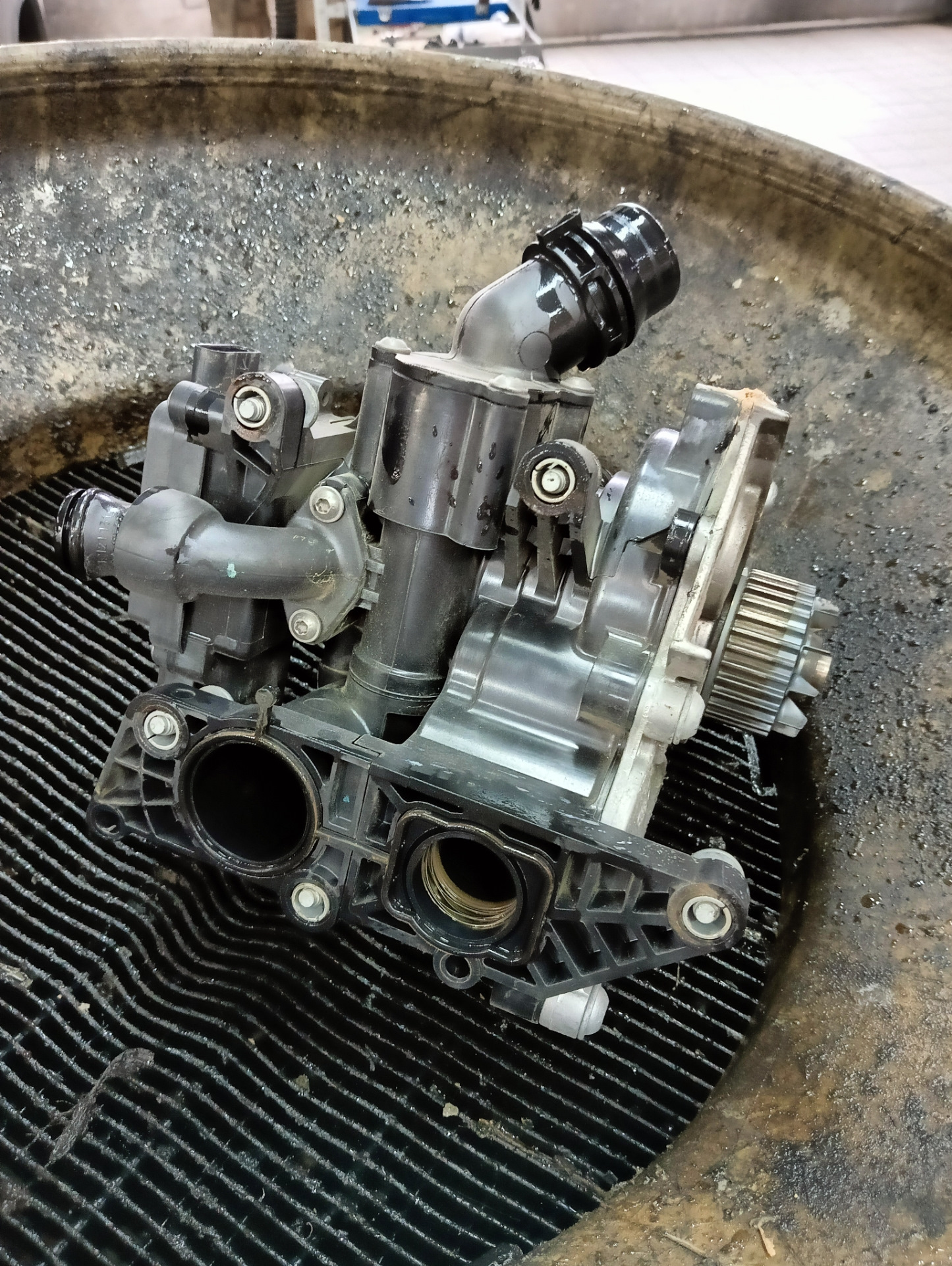

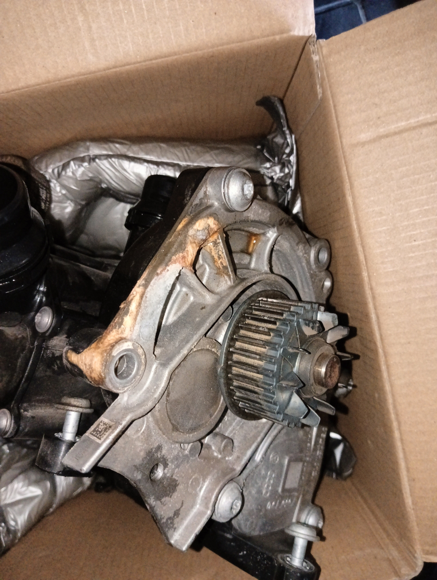

Как и говорилось в предыдущих постах, настигла и меня участь потекшей помпы на 75000, а именно потекла она у меня ну зубчатом шкифу приводного ремня. Собственно была идея заказать просто помпу и заменить её, но по рекомендациям и опыту люди говорят что лучше менять всё в сборе, а именно помпу вместе с термостатом, т.к старый термостат все равно напомнит о себе через некоторое время и лезть туда по нескольку раз, дело такое себе и накладное. Многие ставят помпу с термостатом фирмы Ina, но попасть на подделку или не подделку сделанную в Китае по конскому ценнику, дело тоже так себе, да и гарантии на неё тоже никто не даст. Оригинал вообще молчу, стоит как чугунный мост и вопрос сколько она пройдёт. Собственно заказал фабричный Китай фирмы IMALE с гарантией 6 месяцев или 20 тысяч через официального представителя, который продаёт их на авито. Так же заменили ремень на фирму Dayco, он же и идёт в оригинале, а так же заменил антифриз, масло в редукторах и масло в двигателе. Старую помпу заменю и оставлю прозапас. И просто фото.
Всем спасибо, всем не скучного Вага 👌🏻

Странно, обычно все сервиса ставят помпы iNA они ходят лучше ориги.
Если Ина орига, то да. А сейчас она только китайская.
Аааа и чо Ина китайская плохая?
Кому как повезёт. Мне в сервисе когда меняли, сказали что были Ины которые с новья воют.
Вот у человека китайская Ина 15 тыс всего навсего прошла и обоссалась:
www.drive2.ru/l/706116264036145210/
Жесть
Хорошая помпа ставил такую, служит по сей день

Итак, для диванных инженеров, типа, гнатк).Почему течёт корпус…потому что "ведет" от температуры…Я, много раз дела так…брал корпус, тёр наждачкой, на ровной, металлической плите, все работает, как надо. Так что, достаточно посто поменять помпу .удачи в ремонте.
Так, а я тут причём вообще? Что мне ремонтировать? Я уже поменял все в сборе.

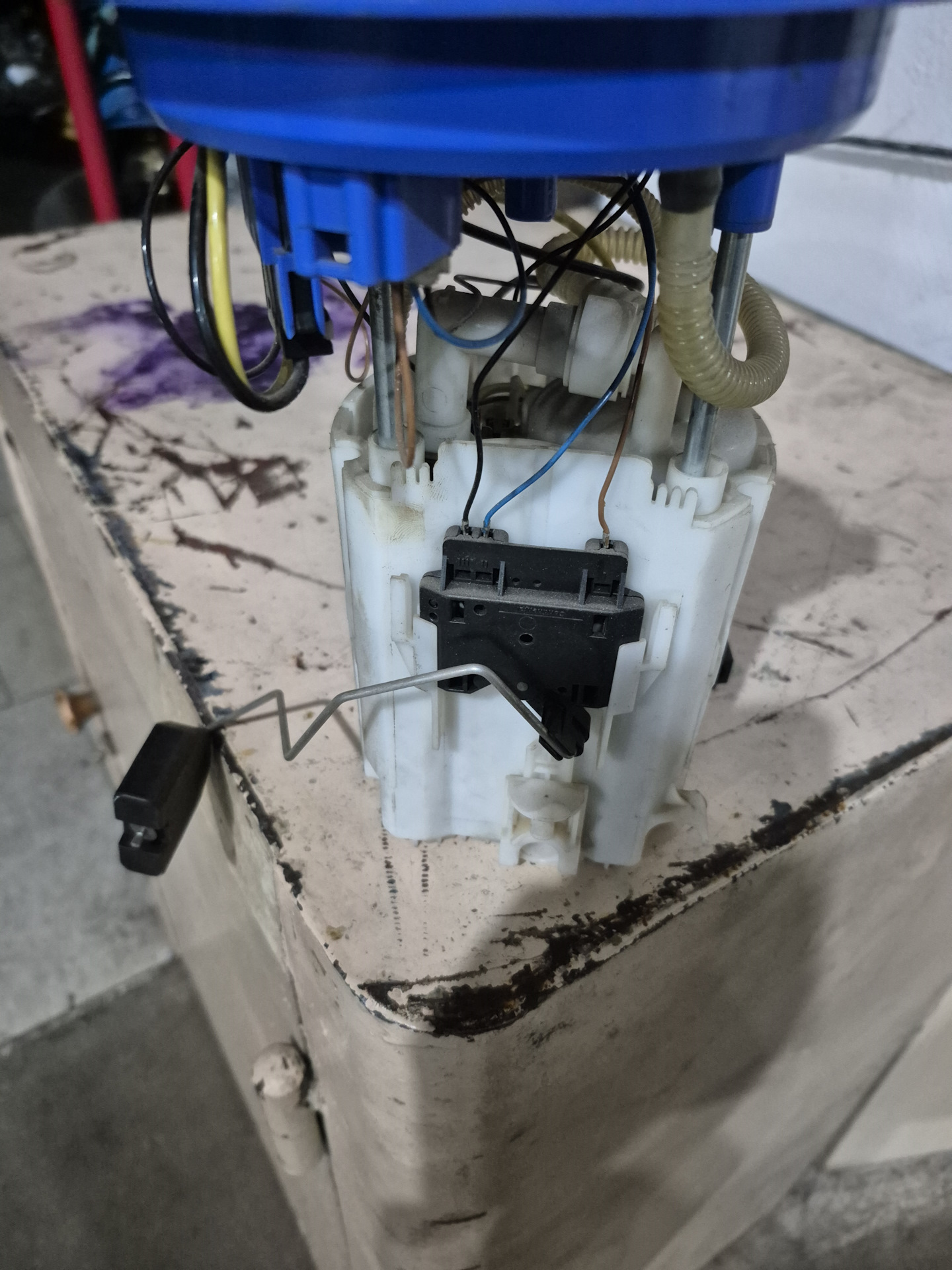

Да, я люблю что нибудь починить. кстати, ты искал зачем то. От 1.4. Причина замены-датчик уровня.
А можно симптомы? Что произошло, что решил менять именно по датчику уровня? У меня залипает на остатке 220-230.
Примерно такие же симптомы. Это не мой, клиенту менял летом, а он его оставил.
Если есть вариант забрать датчик за пару пива, то взял бы.
Забирайте за просто так. М.о.Солнечногорск, либо, по вечерам Зеленоград

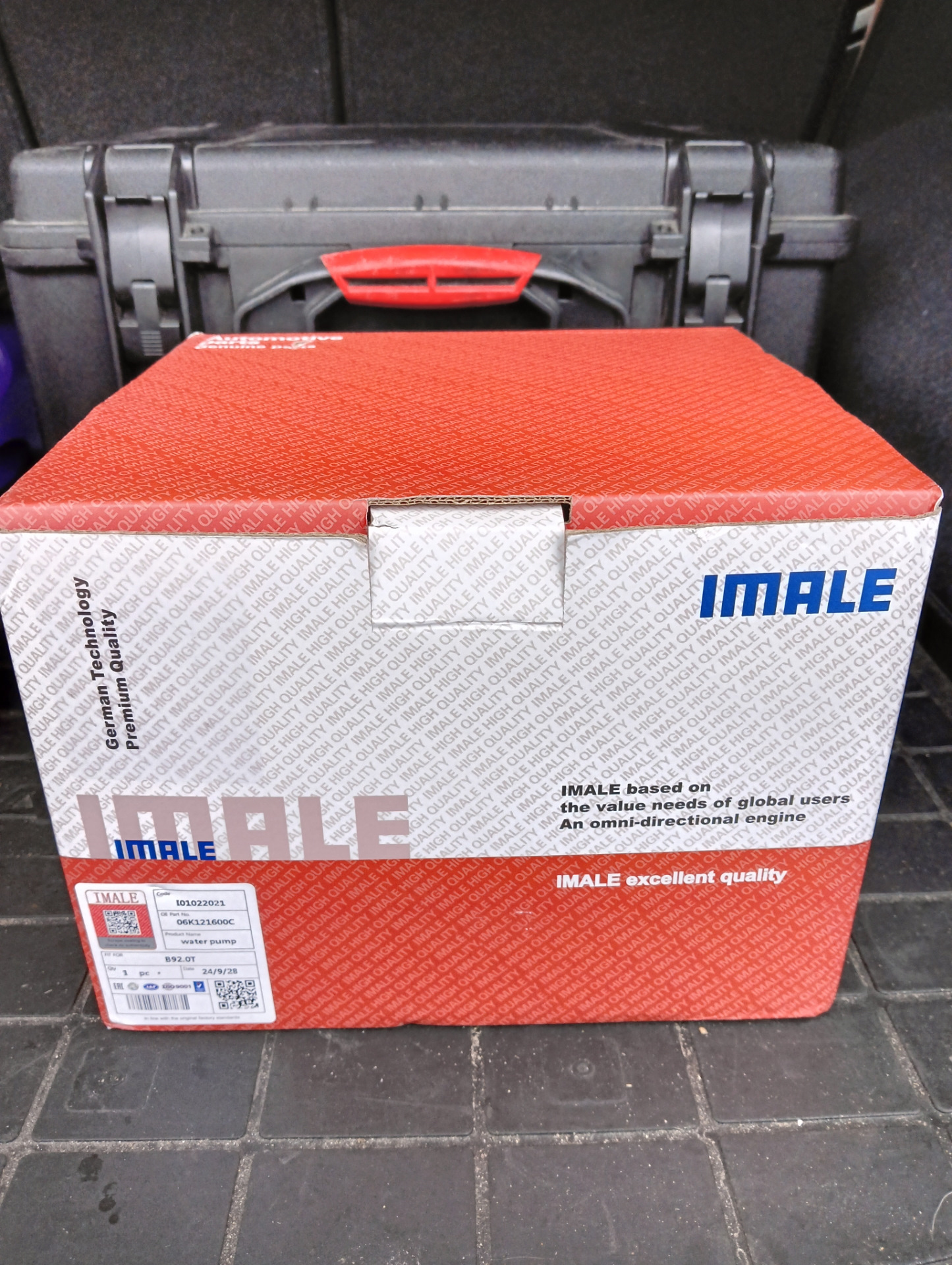

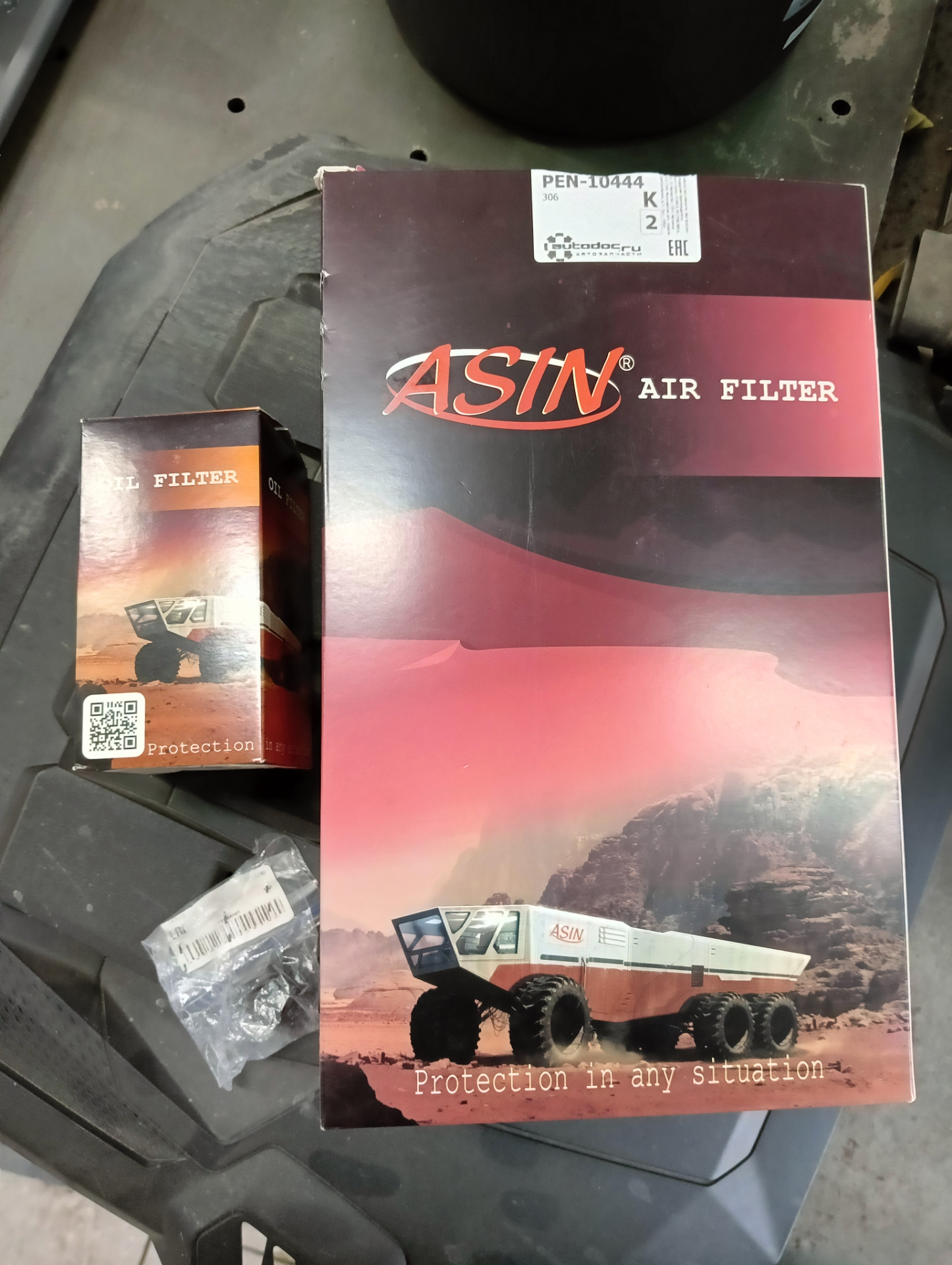

imale это что вообще такое?
фильтр ASIN видимо тоже что то немецкое
SINTEC то зачем? вроде есть брэнды поприятнее на рынке и не намного дороже

Фабрика IMALE производит огромное количество компонентов на VAG, качество на высоком уровне и данный производитель, вспомните мои слова лет через 5, будет у всех VAG сервисов на хорошем счету точно так же как и INA.

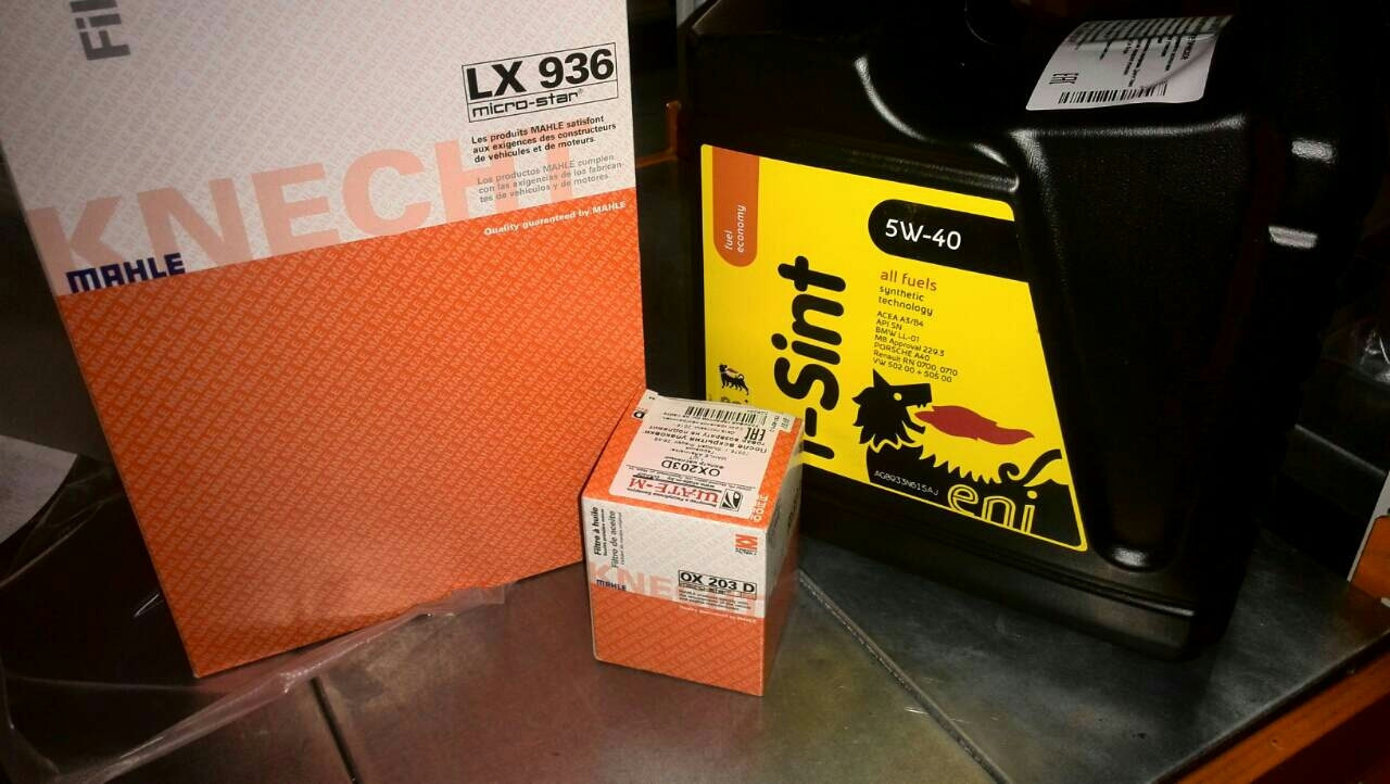

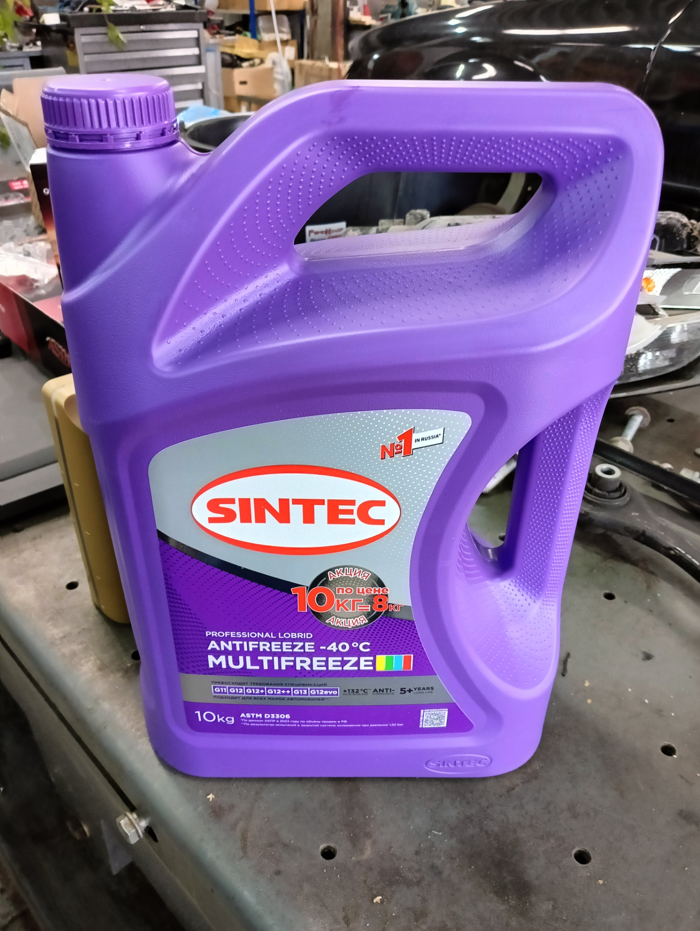

Есть и дороже, есть и дешевле. Зачем осуждать выбор другого человека. Никто не может со 100% уверенностью сказать, кто будет прав, тот кто переплачивает за более дорогой импортный бренд, рискуя при этом нарваться на подделку или тот, кто заливает проверенный отечественный бренд, подделка которого можно исключить, купить можно у официалов. Лично мой выбор тоже Синтек и мой выбор меня устраивает. Никому не навязываю, но и отговаривать меня не надо.
когда ставишь noname с гарантией авито шансы резко увеличиваются

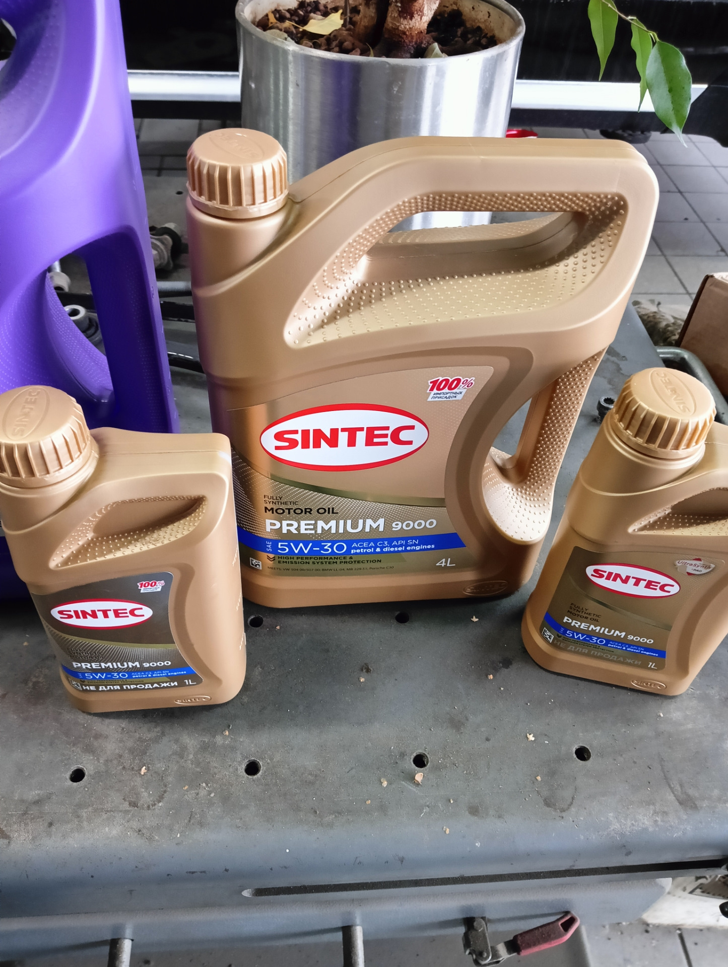

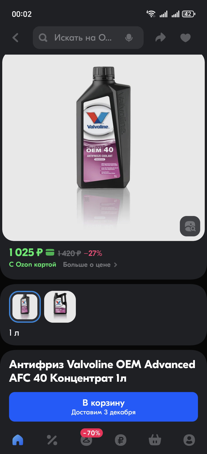

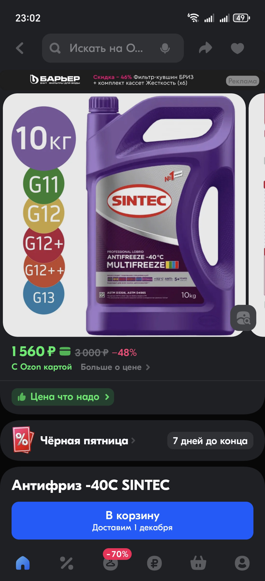

я менял недавно антифириз
3 штуки литровых канистр VALVOLINE концентрат 1500руб + 100 рублей 5 литров дистиллированной воды
SINTEC намного дешевле?
Намного
намного это на 100 рублей?
Я не знаю какие у вас там 100 рублей. 3 литра концентрата это 3 тысячи. Разница в 2 раза и даже больше.
смотря где брать
берите СИНТЕК он наверное хороший
хотя не у уверен
Миллионы людей ездиют и не жалуются. Но мнение одного "эксперта" конечно весомое доказательство 👍🏼

Синтек норм. Старшая линейка Премиум в особенности. Его кстати тоже можно брать у официалов, на Озоне продавей Синтек Деливери, поставки на прямую с завода

На счёт качества бленда масла утверждать на 400% не буду, но на 5000-7000 подойдёт. А вот на счёт лобридного антифриза от Sinteca тут лучше не пытаться о чем-то спорить и доказывать. Он является самым лучшим на сегодняшний день и G13 ( хоть миллиард +++), как раз каким является Valvoline превосходит)

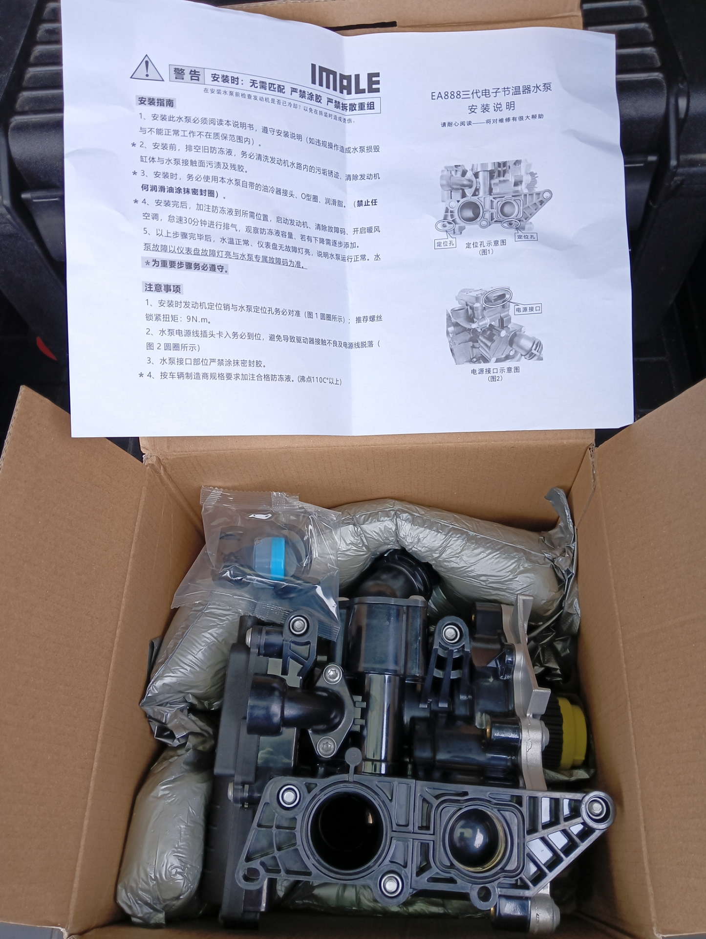

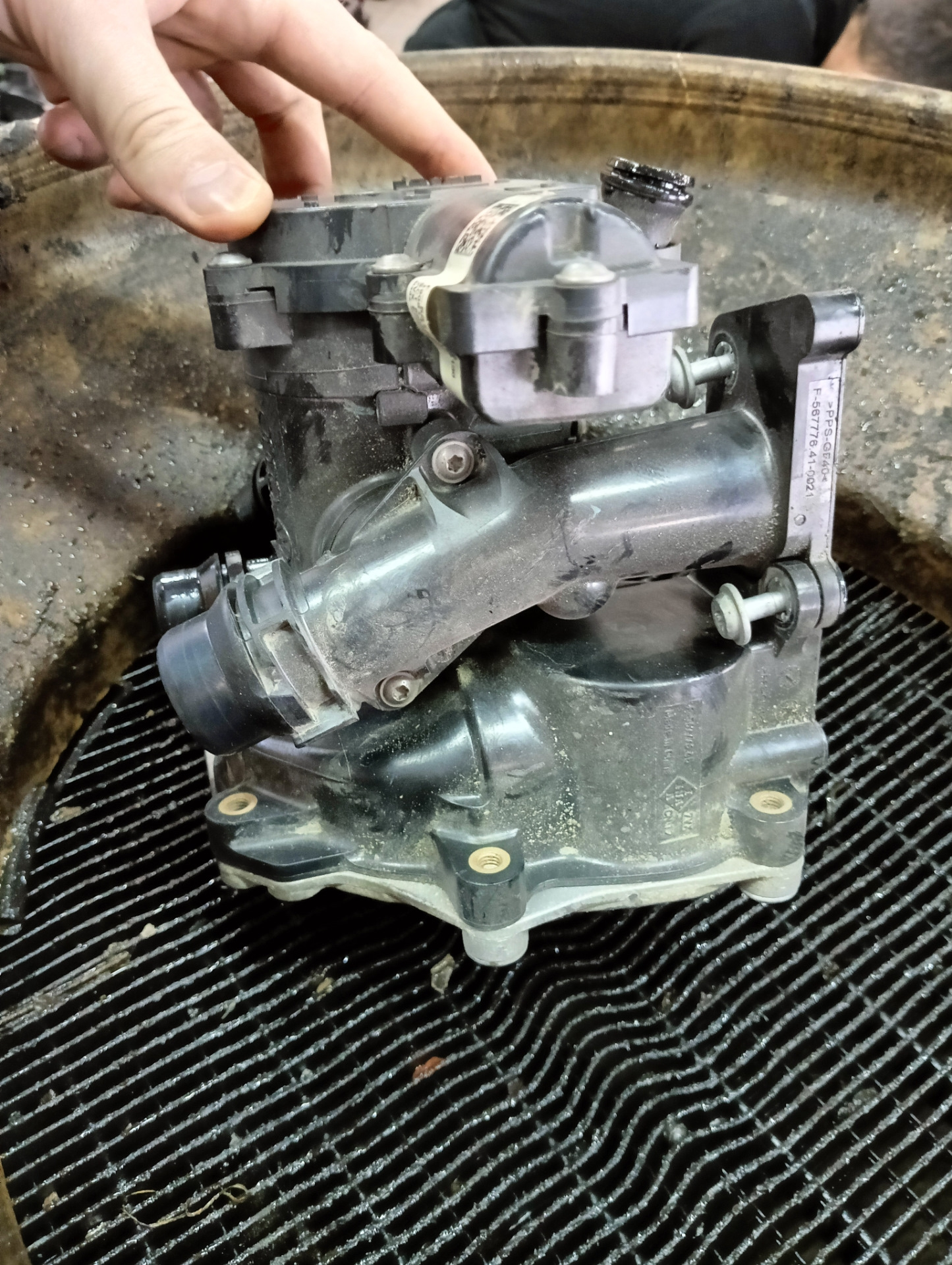

А корпус у нее не металл? 🤔
А то были на авито такие, типа с алюминиевым корпусом.
С виду металл, на зуб не пробовал)
Я именно про сам термостат.
Помпа само собой металлическая.
На ощупь да, посмотрим, если она 75 пройдёт как родная, уже хорошо)))

В этой ситуации жалко только затраченных усилий(денег) на замену. Если с запчастью не повезло, все придется опять разбирать раньше, чем хотелось бы. Это не фильтр или колодки, которые в легком доступе.
Согласен. Сколько жертв от этих помп, люди в ожидании покупки оригинала, покупают китайскую паль)))
Раньше мале было, теперь имале?
Так оно и сейчас есть
Mahle это Германия.
IMALE — Китай, скопировавший Mahle)

Тем более с электроникой на борту…
А китайская Ина без электроники на борту?)))
Imale это что то новое а упаковка спизжена от старых Mahle/Knecht
Фотке 8-9лет точно, еще от Мазды в РБ
Китайцам палец в рот не клади)
vovka273
Несколько раз пересмотрел, точно не показалось. Вижу mahle, читаю imale😂😂

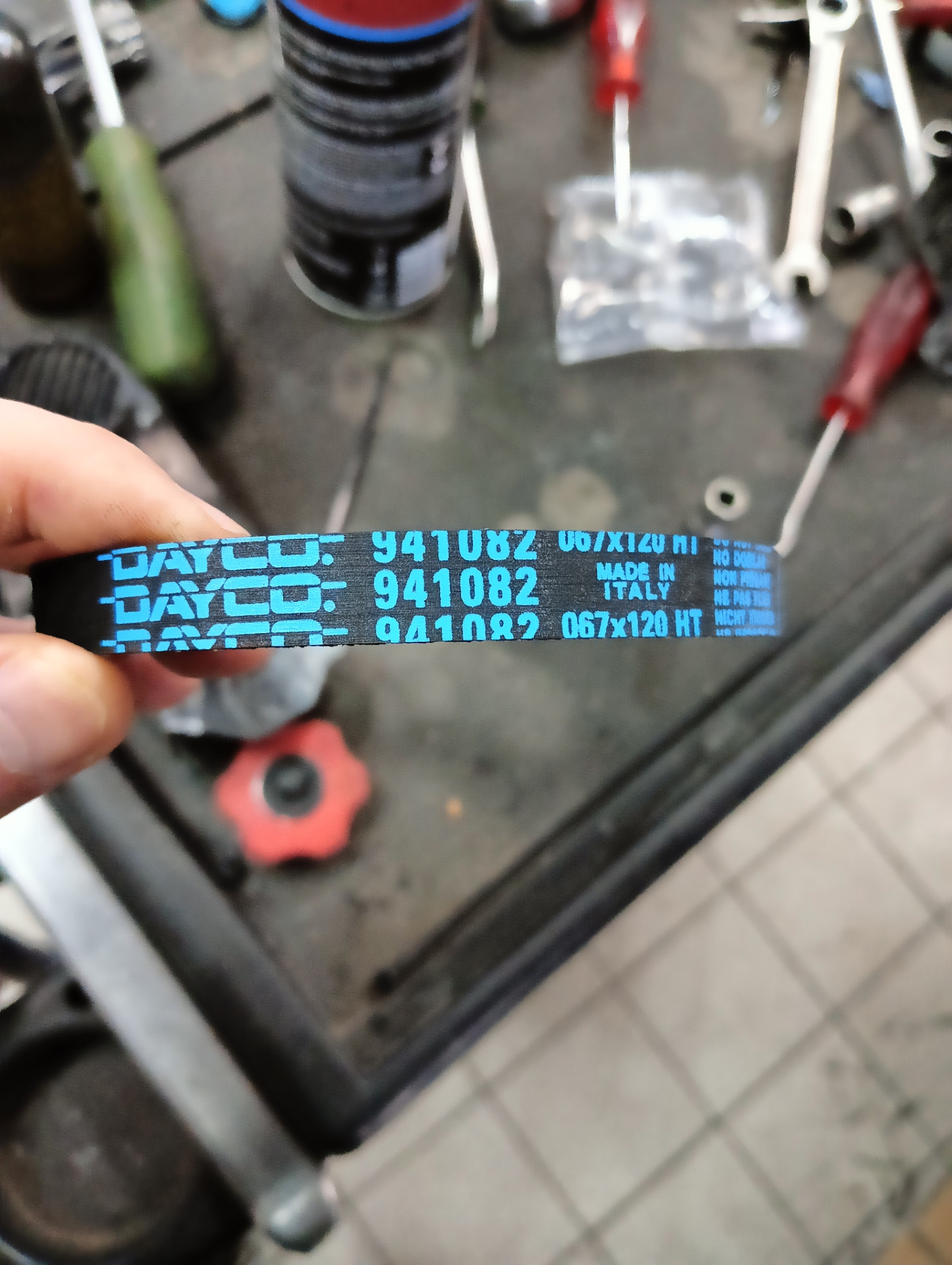

Кстати, а что там по приводному ремню? Регламент — 60к, тут все понятно. Если не по регламенту, то когда меняете?
Вы про помпу?
Нет, про ремень генератора.
Хз честно(
Dactil
Я на 120.000 первый раз поменял. Можно было и не менять. На ремне даже надписи не стерлись. К примеру у Мерседеса нету регламента по замене приводного ремня. Там меняется по результатам осмотра.
хоть один чел умные слова написал👍
Dactil
по состоянию меняется — трещин нет катай дальше, а регламент для дилера
Dactil
Пробег 85000, ещё не менял. Симптомов пока нет.
Dactil
160 пробег, ремень родной стоит. И не планирую менять, это же не ГРМ на 2.0 TDI или 1.4 TSI EA211 ))
