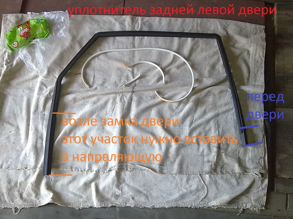

Немного подольше, но тоже ничего сложного, как могло показаться сперва.
Многие не извлекают уплотнитель из двери, делают на месте, но лично для меня это показалось не удобным.
Плюс ко всему доп.уплотнитель добавлял по всей длине уплотнителя автомобиля, как упомянул ранее- делал полную доработку.
Значит, чтобы извлечь уплотнитель из двери автомобиля, нам потребуется снять дверные карты. С этим проблем не бывает и нужно всего 5 минут и 5 минут потом поставить обратно. Заодно ченить подклеите, подкрутите, шобы не брякало.

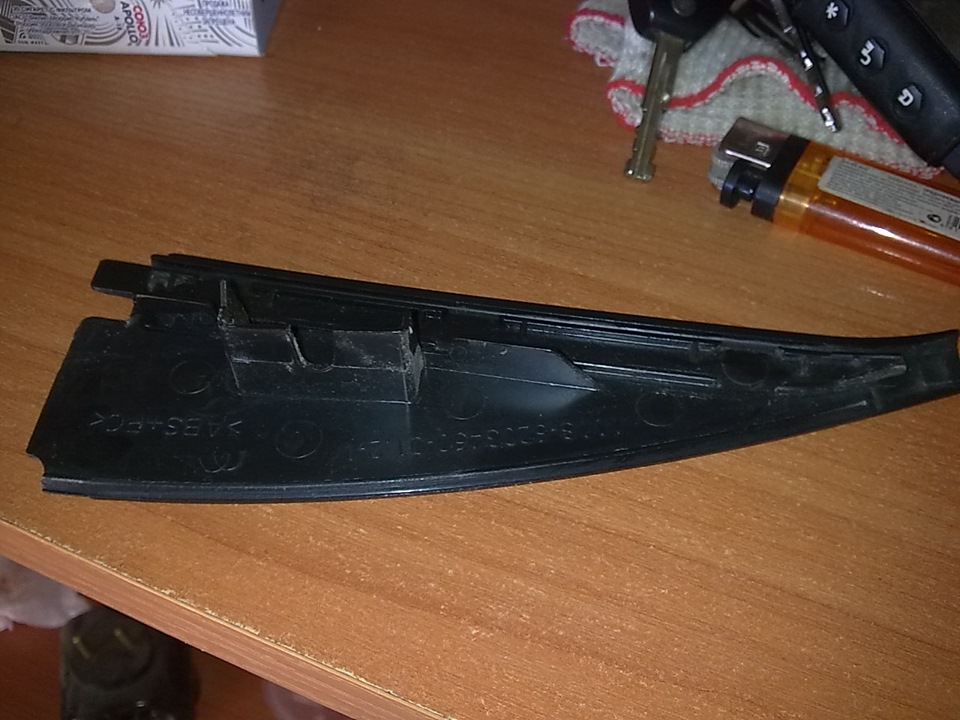

Затем демонтировать пластмассовую(декоративную) накладку- тоже проще некуда.
— откручиваем шуруп на 1 см примерно через технологическое отверстие в уплотнителе
— затем сдвигаем вперед ее немного, дабы освободился язычок и все, вынимаем.
— так выглядит обратная сторона накладки

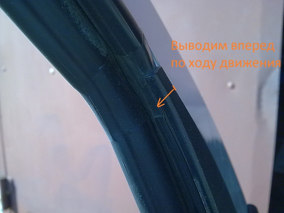

— теперь можно аккуратно вытаскивать уплотнитель из двери

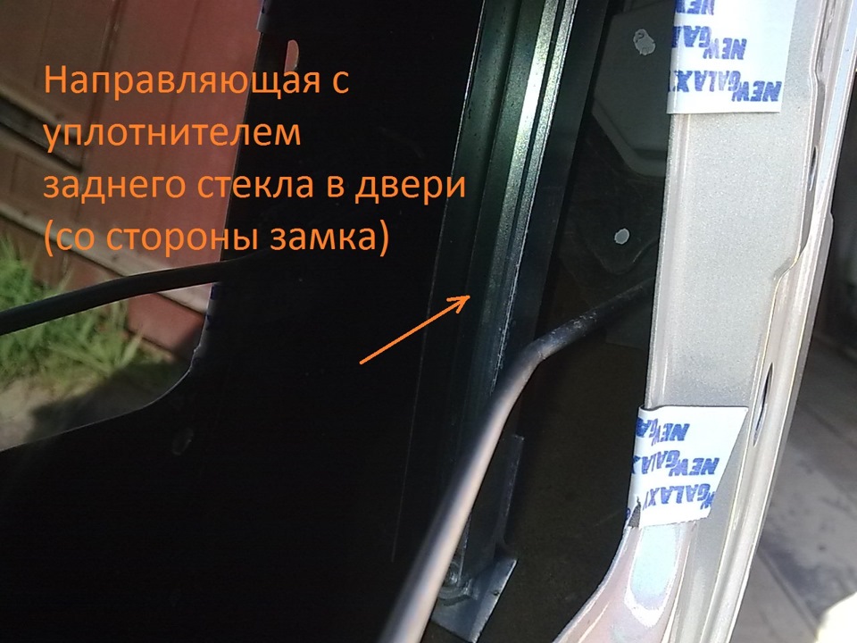

При установке уплотнителя брызгать силиконом только переднюю часть, так же с торца саму резинку(уплотнитель). Часть задняя со стороны замка, которая входит в напрявляющую, вставляем так:
— сколько можно пихаем ее, но не мучаемся. Как только перестала лезть, поднимаем стекло на 10-15 см, чтобы высвободить направляющую стекла и уже через лючок в двери снизу рукой дотягиваем уплотнитель до конца направляющей. Так сказать- проще пареной репы. Аналогично передним дверям, вправляем уплотнитель в рамку двери, ставим накладку, прикручиваем карту. Вуаля, усе готово!
