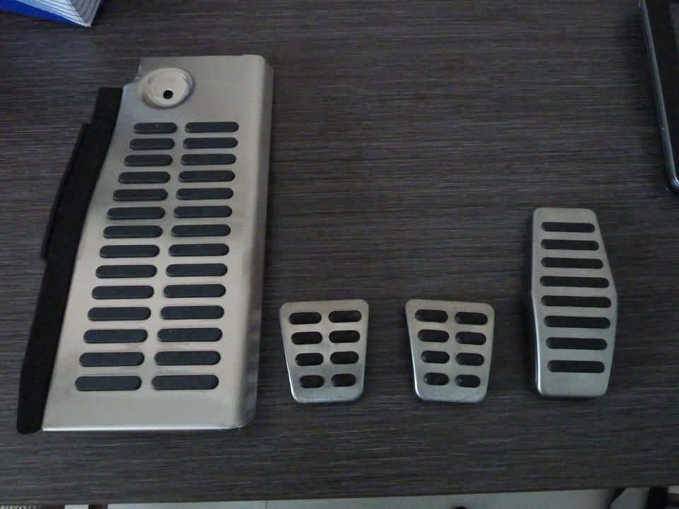

Добрый день, такая вот тема – в моей комплектации уже стояли накладки из нержавейки на педали тормоза и газа, что, несомненно, радовало глаз и ноги.
Поэтому очень хотелось получить законченный вид педального узла, установив в таком же стиле накладку из нержавейки на площадку для отдыха левой ноги.

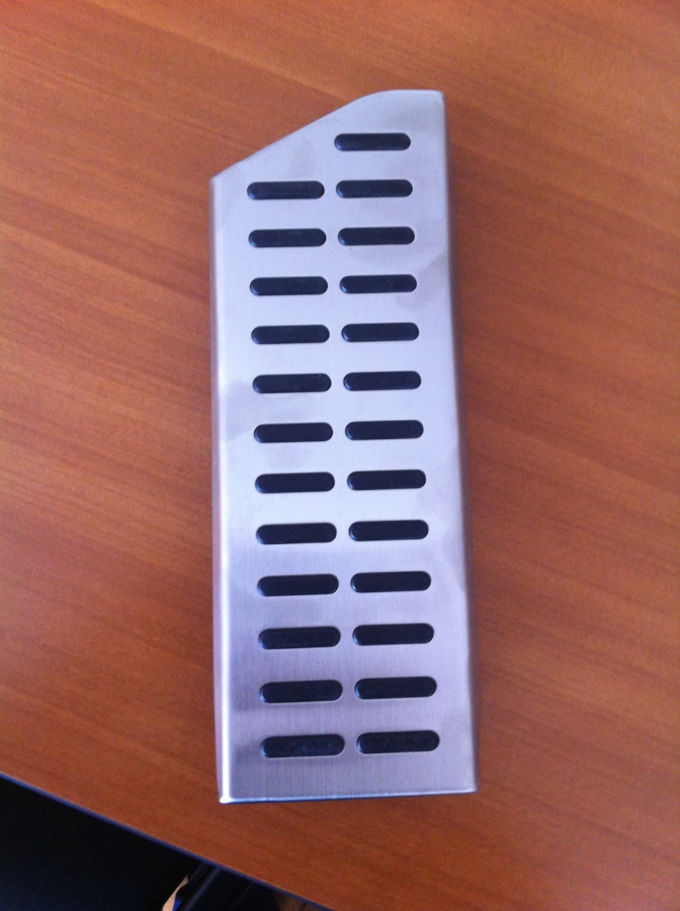

Так как упоминаний об оригинальной накладке на Соренто не нашел, начал подбирать что-то похожее, подходящее по стилю. Очень хотелось соблюсти один стиль и дизайн. Выбор пал на накладку от KIA Ceed 12 (2012-), каталожный номер 842663X200, цена с доставкой 700 рублей.
Был еще вариант накладки с Hyundai TiburonII 2006 года, правда ценник и срок поставки не радостный, да и сама накладка меньше понравилась.

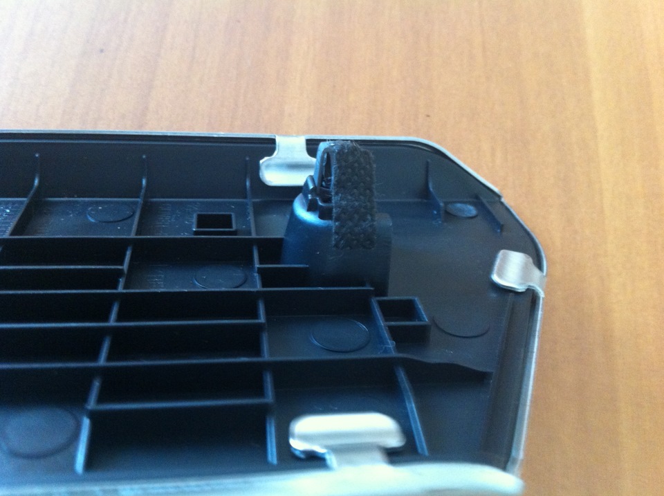

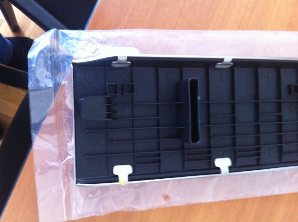

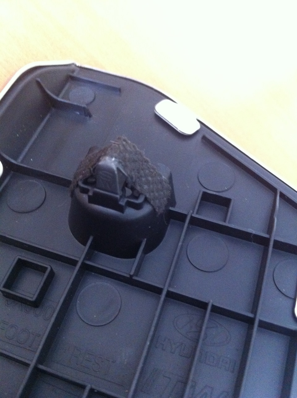

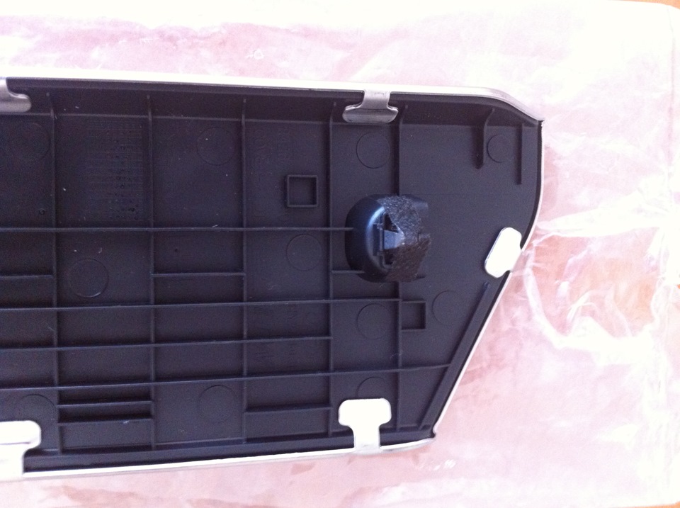

Накладка превзошла все ожидания – качество на уровне, сделано довольно качественно и толщина нержавейки серьезная – просто так не протоптать! Одна незадача – как теперь её установить, на пластиковой подложке накладки есть три элемента крепления, абсолютно мешающие установке и сбивающие с толку. Может, кто-то уже сталкивался с подобным, нужен, совет как установить накладку.
Вариант срезать крепления и тупо насквозь прикрутить на саморезы не рассматриваю, ну или как на крайний случай — очень хочется максимально штатного решения.

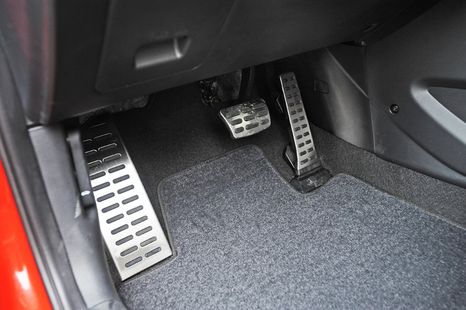

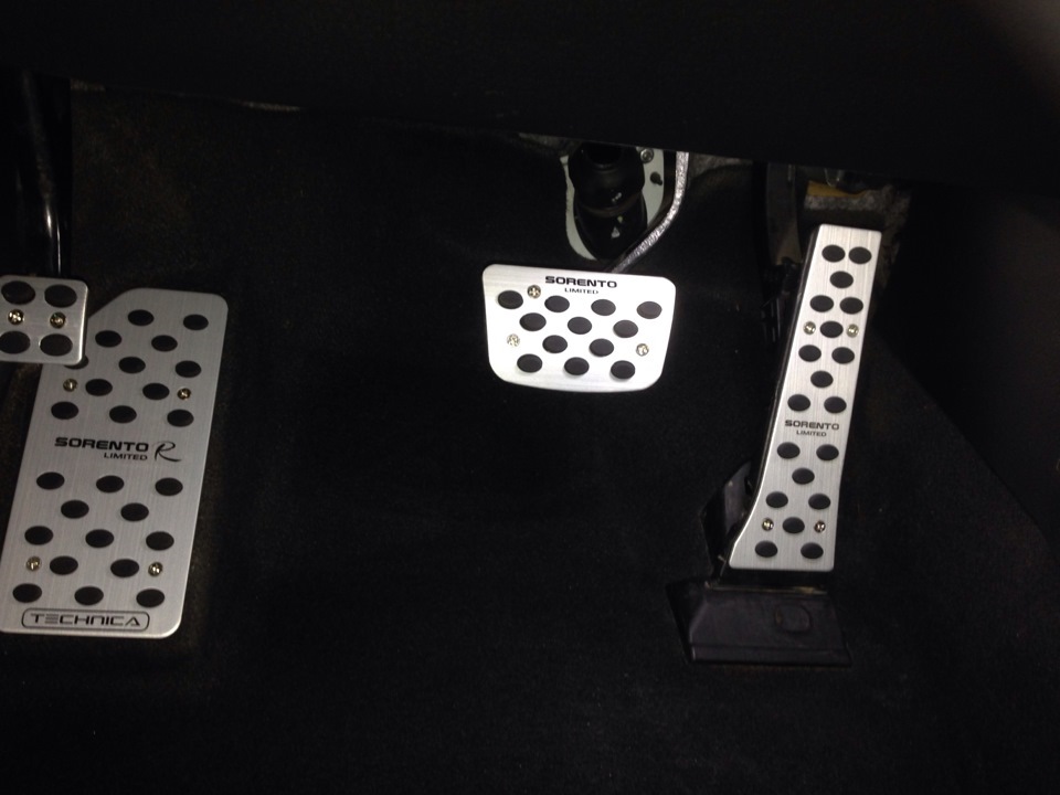

А на Соренто штатной нет?
Опора есть, но она ковролиновая, а хочется из нержавейки — в стиле педалей газа и тормоза (смотри первое фото)
Я понял, я говорю о нержавейке, на Спортик есть штатная из нержавейки, а на Соренто нет?
У спортика был рестайлинг в 2014 — могли поставить даже в базу, соренто не обновляли с 2012 — поэтому нет даже в максималке!
Порылся в инете и не нашел накладок оригинальных на спортажа, кинь ссылку или фото, а лучше номерок детали, чтоб посмотреть по каталогу установку!

Пистоны срежь и на пистолетный клей её! )))

сверли сквозное отверстие через подкрылок, просовывай болт и с улицы закручивай гайку ключом — делов-то!

есть ещё идея — покупать сидовское крепление под накладку
Можно было вот такой вариант попробывать на двухстороннем скотче tuningleader.ru/photos/fu…30306ca95a17834b0acb452d0, но здесь единственное площадка ровная. Но накладка сама от Соренто tuningleader.ru/photos/fu…a9bb176c977c927b647137306
К сожалению задняя поверхность накладки не гладкая — хотя можно набраться терпения и срезать все выступы ножом, тогда можно и на двухсторонний скотч залепить! В принципе отличная идея, если вдруг потребуется снять ковролин — ничего не будет мешать.
Но вот только что, все выступы убирать… это да тяжко будет.
Да часок секаса обеспечен + плюс ранения конечностей! Хотя можно варварски плоскогубцами перегородки поломать, а остальное ножом добить.
я бы поставил на клёпки, но не к металлу а на ковролин

Срежь крепления и поставь на саморезы.
Не хочу на саморезы — будет не штатно, не ищу простых решений. Думаю срезать крепления, разобрать накладку и воткнуть пистоны в пластик 4 шт, а в существующей накладке, по месту насверлить отверстий под пистоны.
Можно и так.
