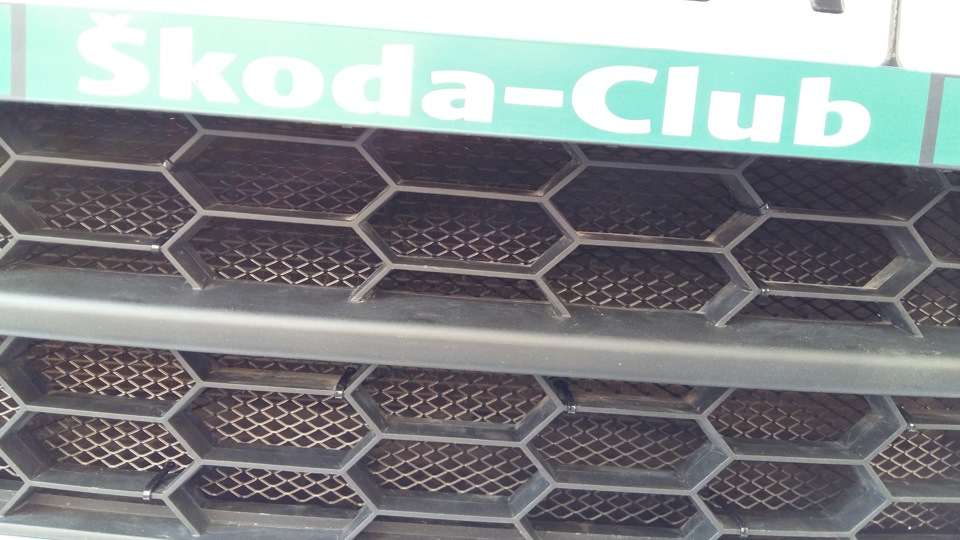

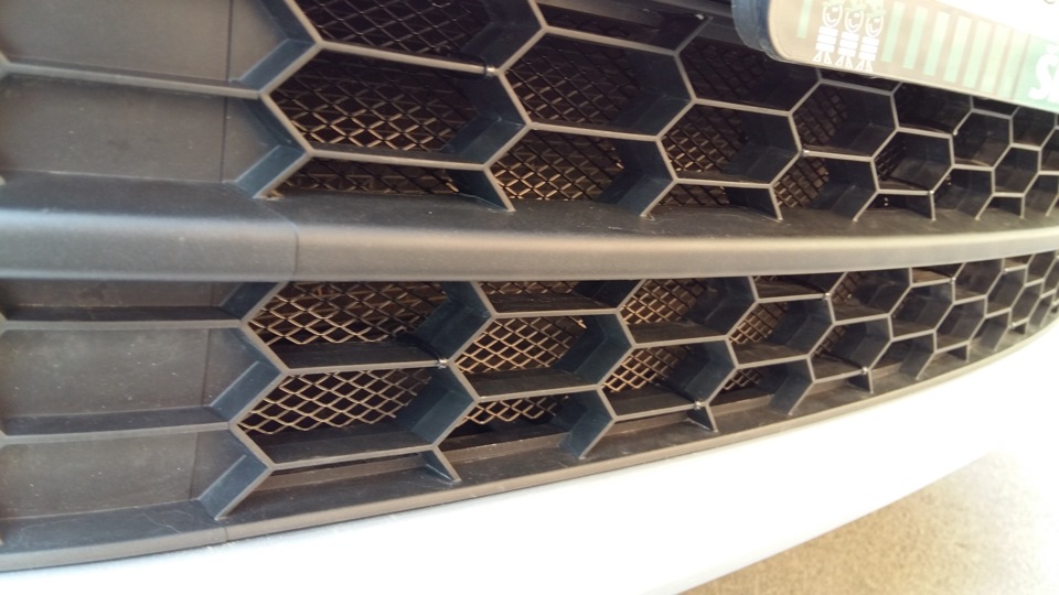

Перед ТО-1 взглянул на состояние радиатора — всё в пределах нормы, но сетку ставить надо. Предложили поставить у дилера за 4-5 к (не помню точную цифру), вежливо отказался.
И наконец выдался свободный выходной, поехал в автомагазин и приобрел вот такой вот алюминиевый гриль:

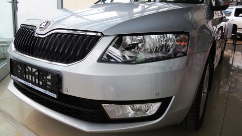

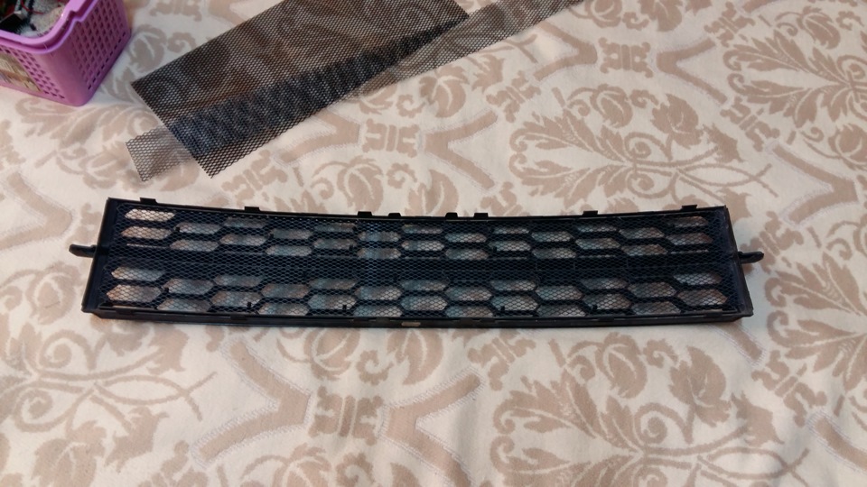

Снималась центральная решетка с большим трудом, было бы видео по этой процедуре, было бы намного проще, а ютуб весь заполнен уродливыми внешними сетками с защелками.
На решетке сверху и снизу есть по 6 довольно тугих защелок, поддевал их пальцами.

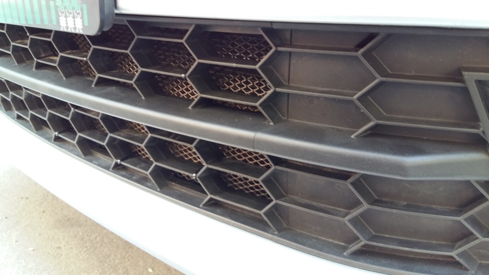

Когда ставил обратно — случайно засунул ее вверх тормашками, и с большим трудом вынимал ее обратно (сетка то мешает подлезть к защелкам). Так что прежде чем ставить — необходимо примерить ее к боковым сеткам/заглушкам противотуманок.
Вроде всё. Итого по тратам:
— сетка алюминиевая, 1 шт = 750 р.
— упаковка хомутов (100 единиц), 1 шт = 80 р.
