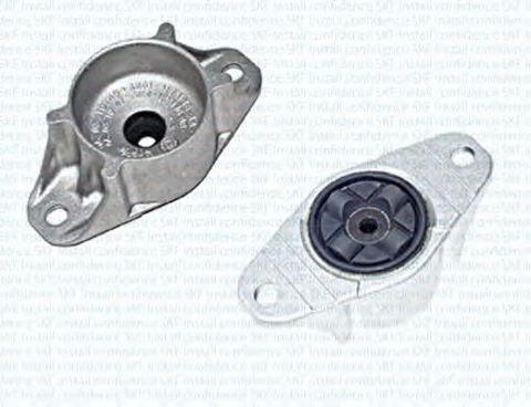

Поставил задние опоры VKDA 40415 SKF, хватило на 3 месяца и опять неприятный салонный скрежет. вопрос. что ставить? есть ли усиленные варианты? Может мне продали левак просто?
VKDA 40415 и VKDA 40415T — какие отличия?
хочу попробывать 29474 01 Lemforder.

посмотрел, говорю же, ты от форда заказал, вольвовские другие — VKDA 40605 или VKDA 40605T
либо Lemforder 35319 01
платформа то одна, но отличия в деталях есть.

В том что с буквой Т в конце это комплект из 2 штук

Ты похоже фокусовские взял. Родные резинки от вольво имеют другую форму. Лучше взять Лемфёрдер.
да, я взял по каталогу форд SKF. но визуально разницы в резинках не было… Лемфёрдер тоже по артикулам фордовским…
Я сейчас не на работе, артикул не могу посмотреть.
Но на фото резинки другие. У вольво площадки не закругленные, а прямые.
