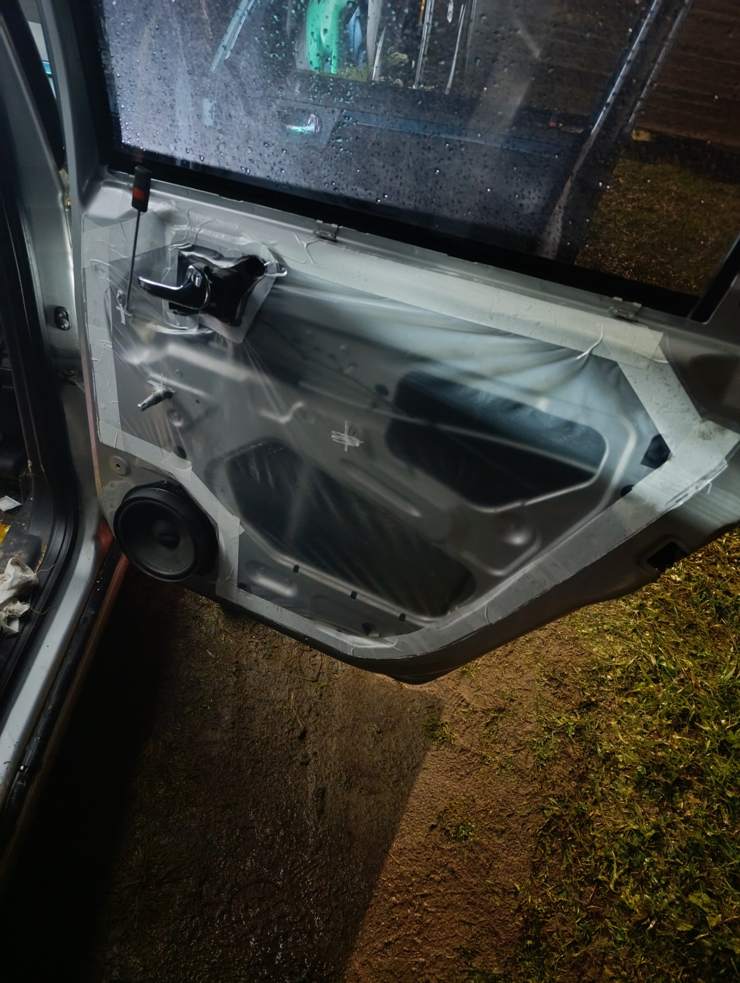

Начал я с задней правой двери. Почитав мануал, ниточка проблемы ведет к самому замку двери.

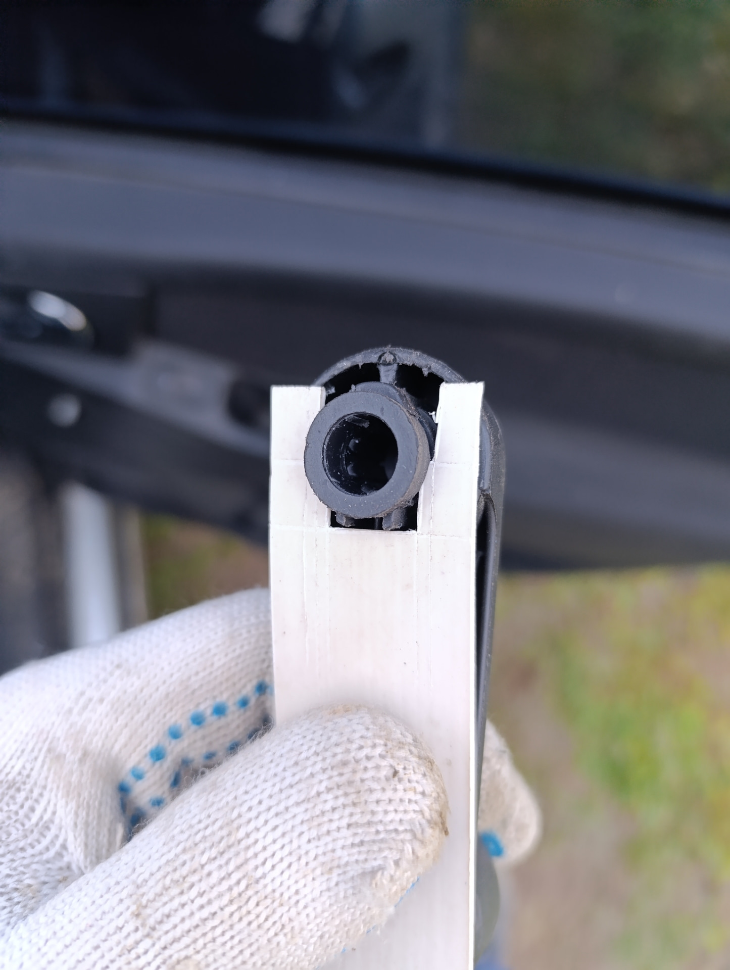

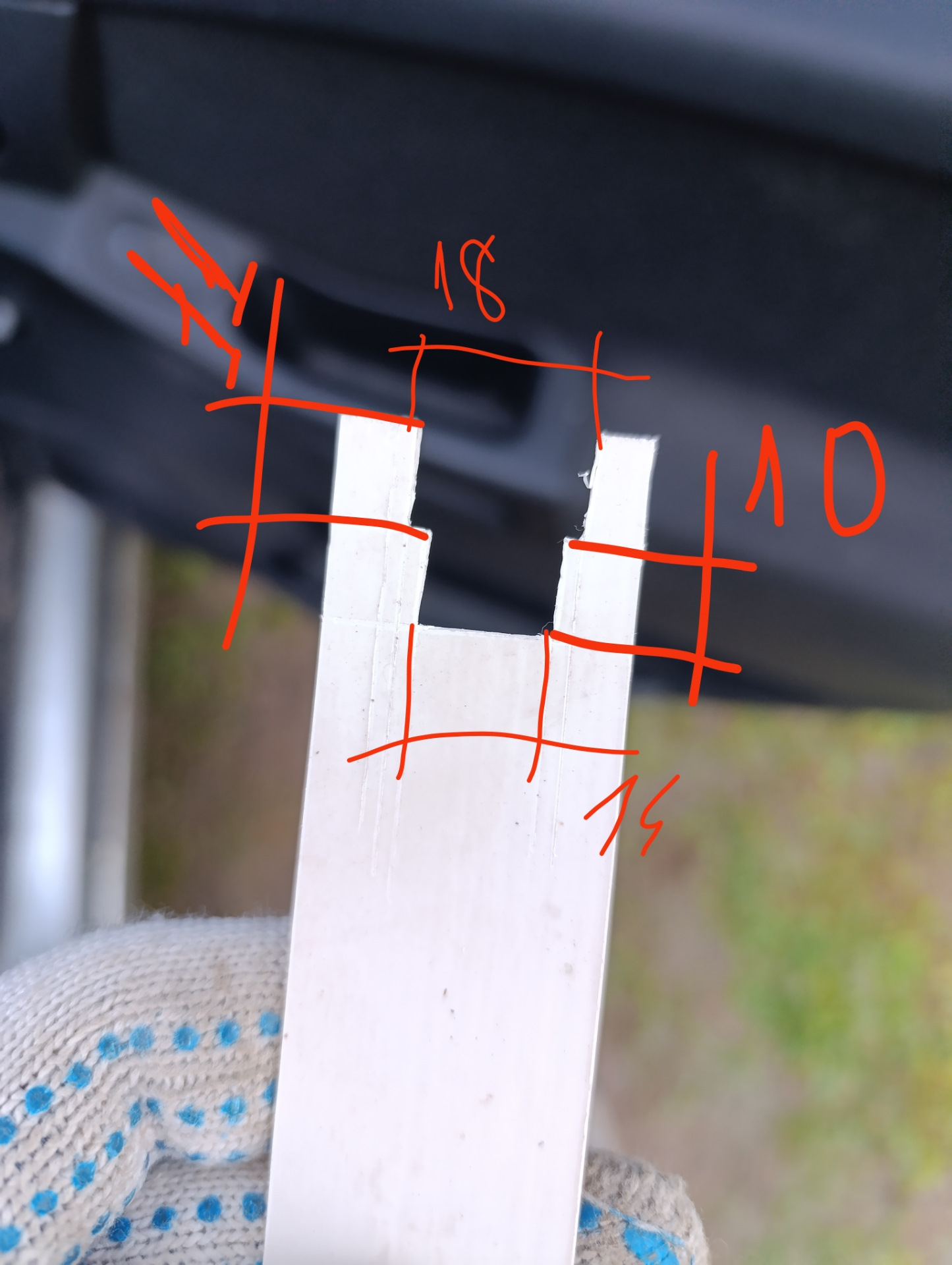

Приступил к разбору двери. Первым препятствием была ручка стеклоподъёмника, как же ее снять когда нет специального ключа, пришёл на выручку гугл.
Можно еще подогнать, но я уже и не парился и так сошло.
Скинул я эту ручку и тут разбор пошёл по мануал
Здесь можно исключить снятие наружной ручки и двери

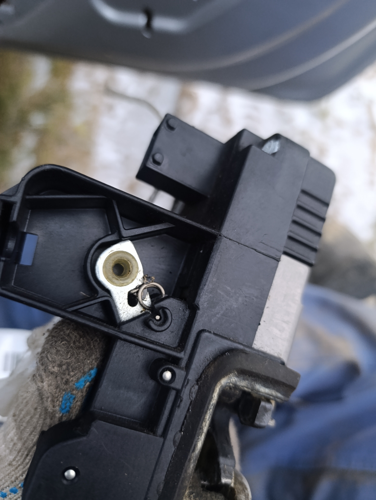

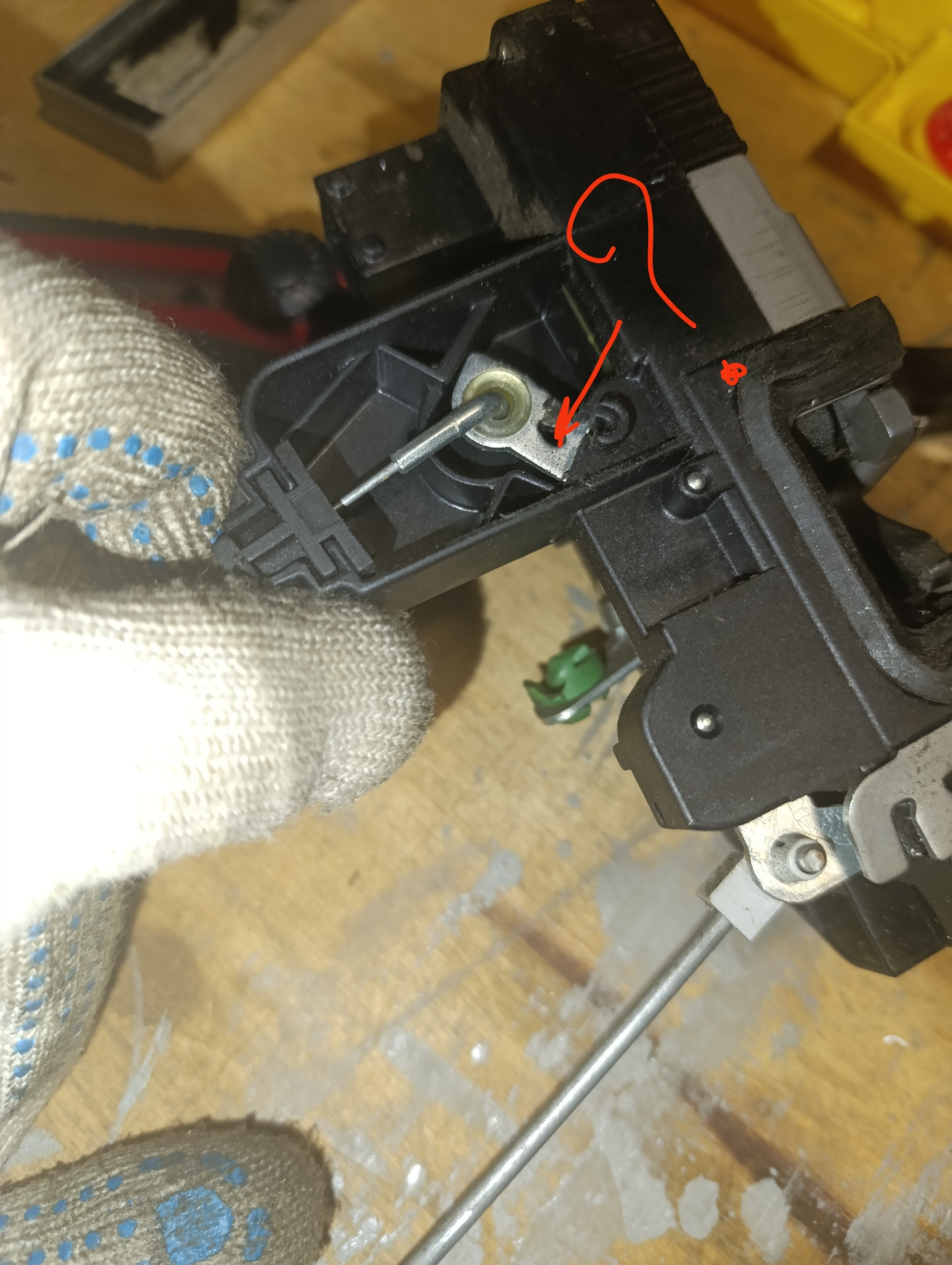

Добрался таки до замка, выдернул с горем пополам.
Начал заморачиваться с покупкой новой детали двери, самого замка, поскольку не понятно, чего не хватает в старом. Так вот, гугол сказал мне, что новый стоит около 14000, мне поплохело, даже не помню куда это я заглянул, поскольку быстро закрыл и зашёл в евро авто, решил взять б/у-ху, думал да бох с ним! И тут, мой замок стоит 300 с лишним рублей, чуть сверху еще пару штук не набрал, на "а вдруг".
Не стал снимать пружинку и ставить на свой замок, поскольку этот замок с более молодой машинки, поставил. И ура отлично работает!

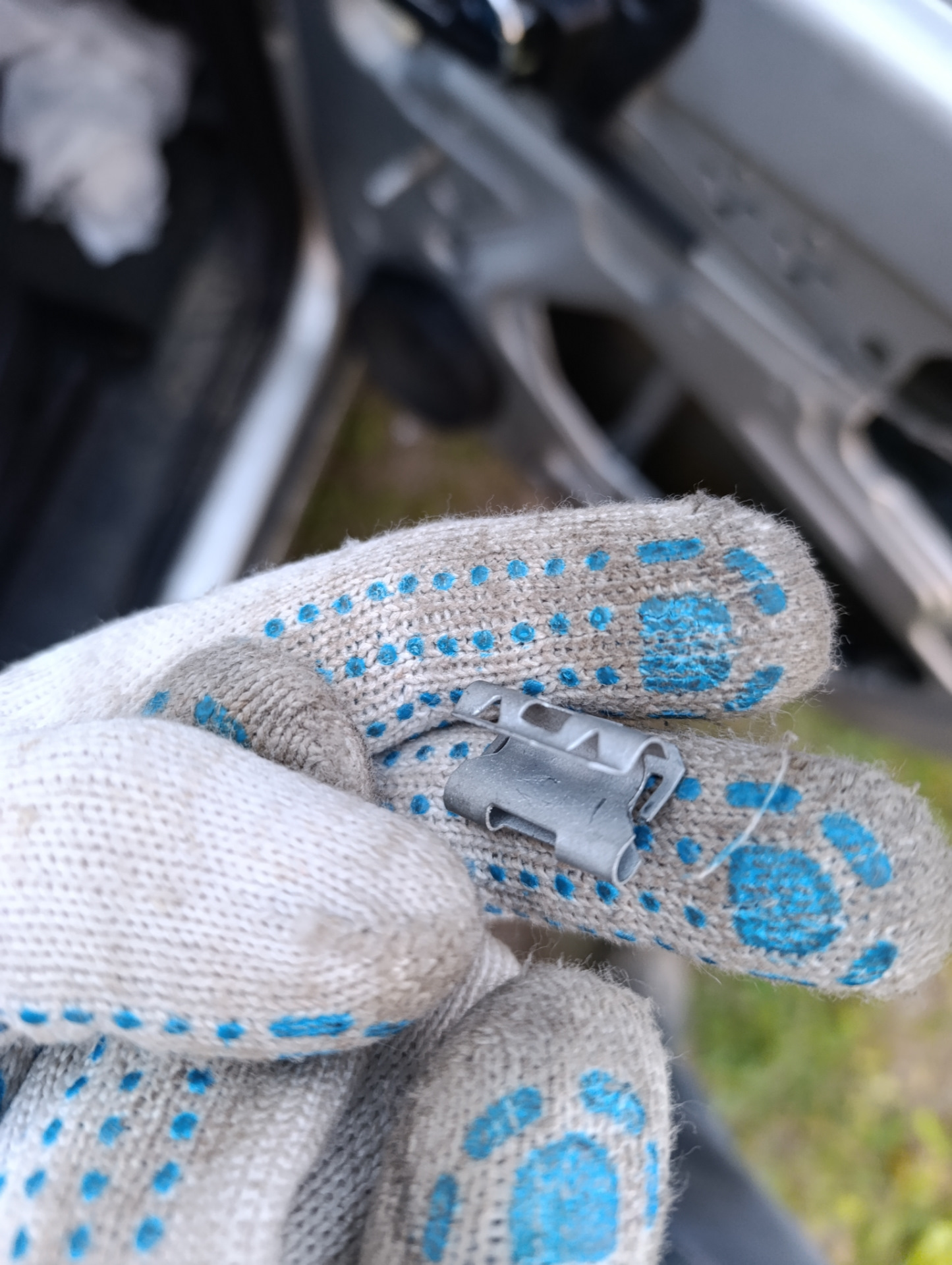

Что хотел добавить, клипсы берите Опелевские. Попробовал подобрать другие, так их не проходят в крепежные отверстия на самой двери.
