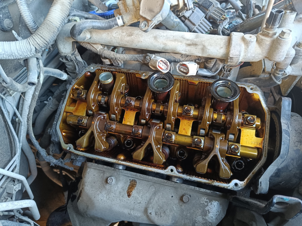

Вторая часть, касающаяся промывки.(первая о замене свечей тут)
Для промывки понадобилось:
-пенная раскоксовка валера.
-раскоксойл валера 300мл
-масло OILRIGHT М-10ДМ- 20л
-Масло SINTEC 7000 5W-40 5литров.
-фильтр масляный-3шт(я взял 2 самых дешевых фирмы hola, и один тот, которым пользуюсь всегда- nitto 4m118)
Первым делом был промыт "верх" пенной раскоксовкой. Тут все просто, ввнули свечи, запенили раскоксовку, пока не полезла вверх, и ожидаем 5 минут, потом допениваем. После чего отказал шприцом с трубкой остатки, и на всякий случай залил карбоклином и снова откачал. Покрутил стартером с вынутым предохранителем бензонасоса. И продолжил процедуру сборки всего верха, тут закончили.
Дальше промывка "снизу" мотора. Тут все немного муторнее.
После замены свечей завел двиг(после раскоксовки это получилось не с первого раза😁) прогрел до рабочей температуры и залил в старое масло 100мл раскоксойла(если масло побегало уже, то лучше слить и залить новое, но на моем пробег всего 1500км был). И дал поработать авто 25мин на оборотах 2000(поддон у нас на 3.0 не крашенный, так что переживать не стоит).
После этого сразу же слил отработку, не давай остыть и осесть всей бяке(через час в слитой в тазик отработке на дне был приличный такой слой "гуталина".
После залил свежее масло, поставил новый фильтр, но заводить не стал, дал часок машине постоять, чтоб подоткис нагар за счет попавшего на него масла с промывкой. Завел двигатель, прогрел и дал поработать на оборотах 2000. Масло для промывки взял не промывочное, а м10дм минералку, ценой в 2000р за 20 литров. Ну и слил отработку так же не дожидаясь остывания, кстати выбежала жижа, не сильно чище первого слива.
Ну а потом заливаю то же масло м10дм, меняю фильтр и на нем решаю покататься 1000км(в этом его плюс в отличие от промывочного-наличие присадок и возможность эксплуатации авто на нем).
Через 1000 км заливаю снова 100мл раскоксойла, гоняю 25мин на оборотах 2000 и сливаю горячее. Фото не сделал, но цвет слива был не черный а больше коричневый, как крепкий кофе с молоком.
Затем снова промывка без раскоксойла(только без замены фильтра, у меня под рукой его тупо не было😁) и уже заливка синтека, которым и пользуюсь.
По результату трудно судить, как в рекламе двигатель белым, как с завода не стал, но у меня стояла задача именно чуток взбодрить маслосьемные кольца, так как показалось, что масло подьедать стал, а так признаки того, что нагар и лак стал отходить, имеются.
После первого запуска авто густой дым шел минут 5, плюс еще был стойким и едким😁.

Валера моет хорошо, а вы краску с клапанных крышек не убирали ? Так мыли?
Не стал снимать, эндоскопом посмотрел, краска на месте, да и по опыту из интернета, с них краска не лезет.
Я перестраховался, у себя краску с крышек убрал. Теперь можно спокойно промывать 😄

Три дня назад промывал Валерой тринолик. Грязюки вышло не сказать что бы прямо дофига, но заметное количество.
Промывочное тоже было не прозрачным. За 15мин на холостых стало цвета молочного шоколада, а в оконцовке слива даже чёрное.
Работает Валера!
Поддон снимали?
Не снимал, он у нас (3.0) алюминиевый, не крашеный.
Я знаю, не для этого. Снять чтобы проверить что "гуталина" нет, который маслоприемник может забить.
Густой лак
Я понял. Двигатель не настолько был предхозом засран, что бы волноваться за гуталин. Я больше за подорванную краску переживал. Но как скинули защиту, увидел, что стоит голая алюмишка и спокойно Валеру залил.
Предхоз масло регулярно менял, "косяки" от арабов могли быть, но за столько замен они по любому раствориться должны были.
