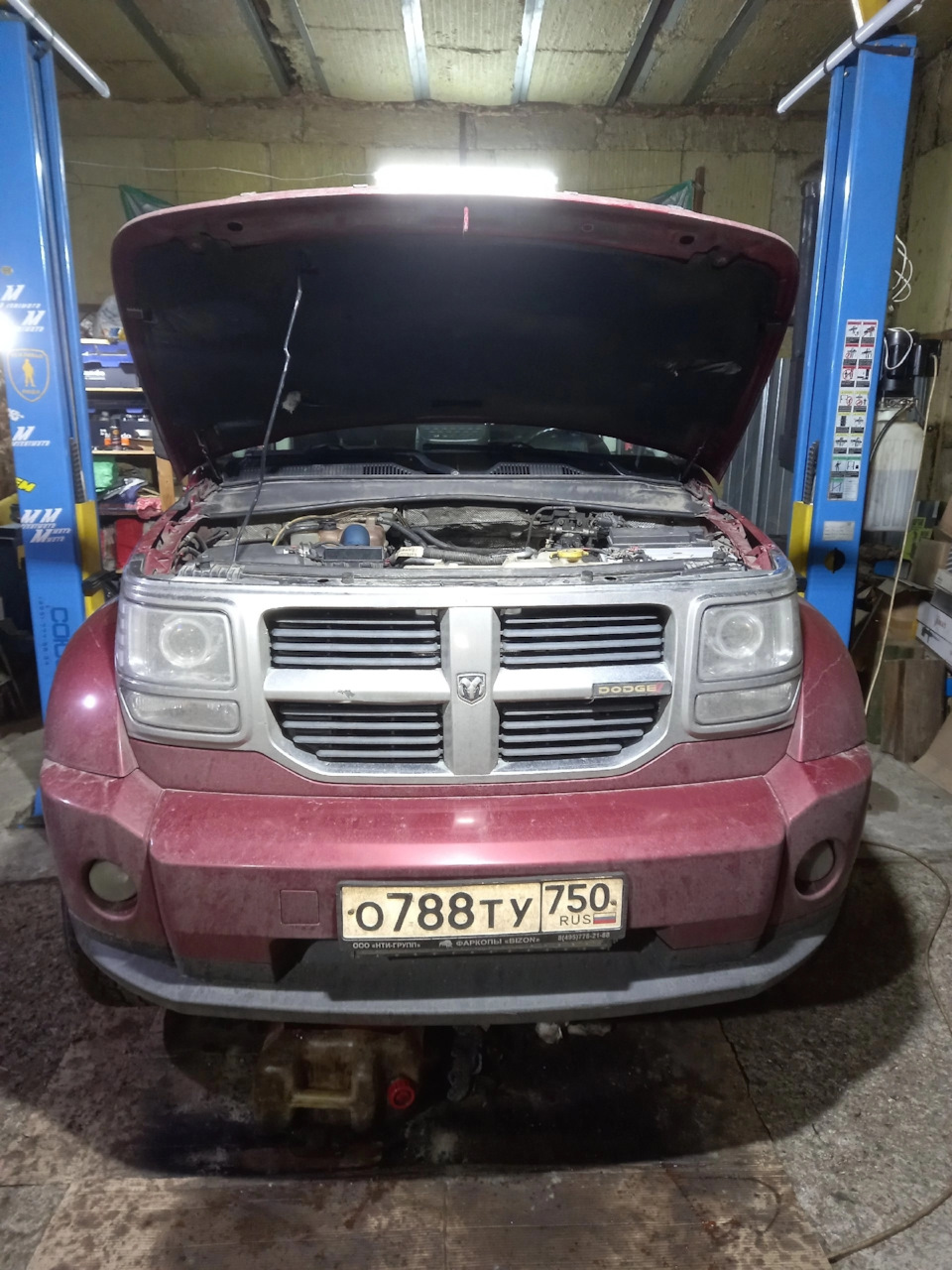

Перед каждой зимой, в чатах владельцев джипов/доджей начинается одно и тоже, а именно обсуждение о том, что печка хреново работает. Да, есть такое дело. Причина в том, что печка тупо засоряется. Причем, достаточно быстро. 2-3 года и вот уже пора либо мыть систему, либо менять радиаторы. Но как я понял из своего опыта, если и менять радиаторы, то с параллельной промывкой, перед тем, как будет установлен или установлены новые радиаторы. Так как если вам в сервисе просто поменяли радиатор печки, то она достаточно быстро забьется снова, той грязью, что останется в системе отопления.
Так вот, к зиме я решил заменить радиаторы и обратился к одному из нитроводов, Герману, который живёт работает в Троицке. У него свой небольшой автосервис, прямо в его частном доме. Наши ребята, с нитрочата, не редко к нему обращались, по той или иной причине. Так вот, он меня уговорил просто промыть систему, без замены радиатора. Собственно вот сам процесс…
vk.com/wall-66059118_3567
Несколько дней прошло, работой печки доволен! 👍

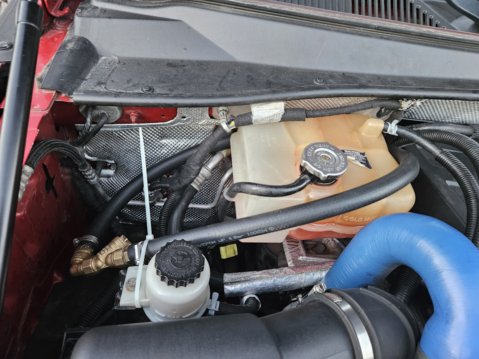

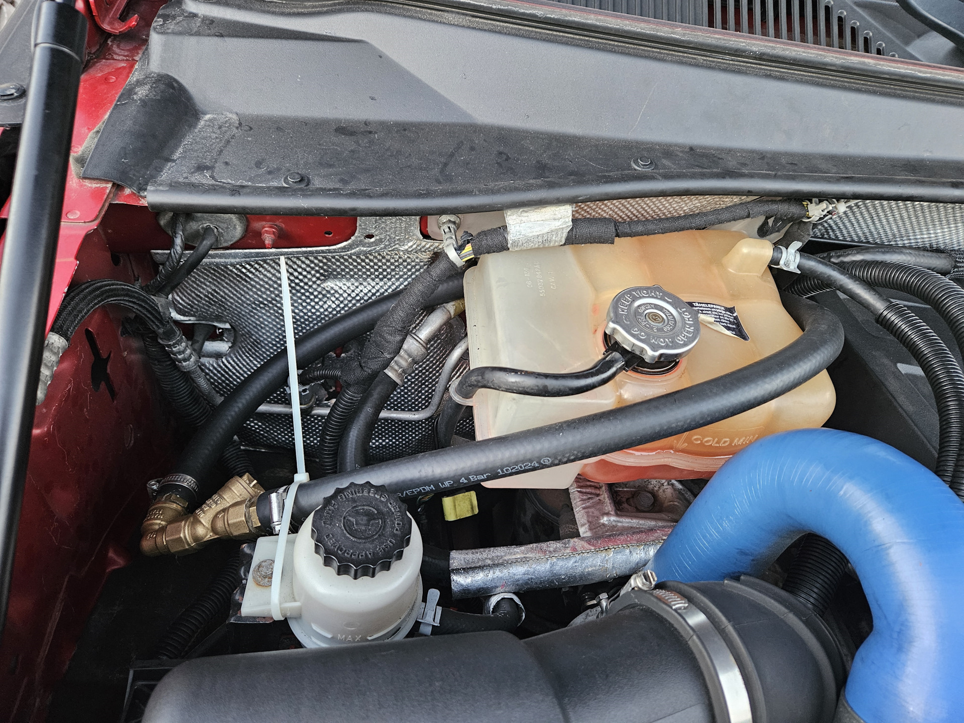

Промыл печку, поставил фильтр причём ещё и шланги удлинил для удобства чистки и вуаля печка огонь, как новая, давления хватает, шланг 1.5 метра, фильтр, хомуты.

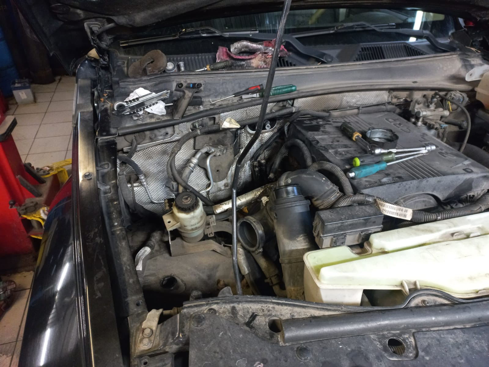

У меня промыв пока в процессе (тоже и печки, и всей системы, с полной заменой ОЖ), но уже обнаружилась дополнительная причина недогрева: вискомуфта карлсона заела и крутится ВСЕГДА, что дает постоянный недогрев градусов на 5 точно, а зимой тем более.
На уаз патриот похожая проблема. На своем промывал так dzen.ru/a/YBfvgY0wyxeAsvOn
Можно сантехнический фильтр еще до печки поставить.
Думаю, что нельзя: там и так давление не очень высокое (на этом участке системы охлаждения).
Но в целом да: сменить картридж намного проще, чем промыть печку. Если он удобно установлен.
А еще один вариант — лить не-мопаровский антифриз, который не распадается на плесень и липовый мёд через 3-4 года.
К примеру, на Мазде я впервые заменил антифриз спустя 7 лет эксплуатации, и у меня не было особых претензий к внешнему виду слитого старого. Просто поменял ради приличий )))
Ну ставят же. И у меня стоял. Чувствуешь воздух стал прохладнее, чистий фильтр.
Стоял именно на Cherokee/Nitro ?
Я именно про эти модели (ну и еще там несколько у Крайслера).
А какой именно фильтр вы ставили ? Для кругозора спрашиваю, может тоже к этому приду.
Занимаюсь сейчас тем же, со вчерашнего дня )) Скоро поеду посмотрю, как там Кабанчик себя чувствует.
