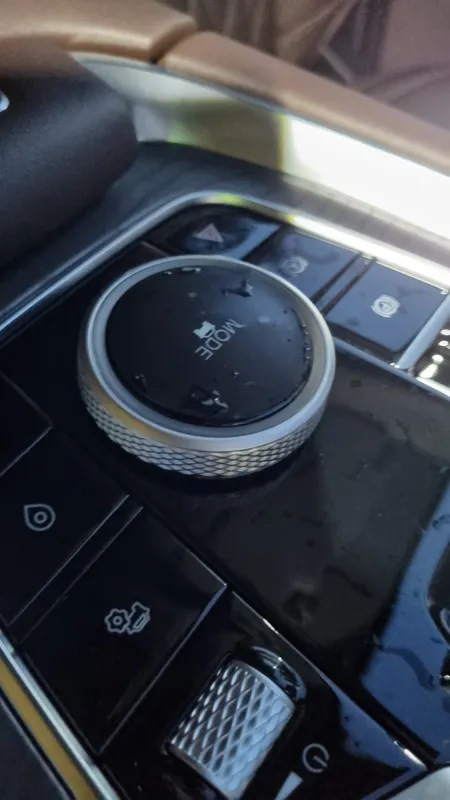

Естественно, начав процесс оклейки защитной пленкой элементов кузова, я не оставил в стороне вопрос защиты элементов салона!

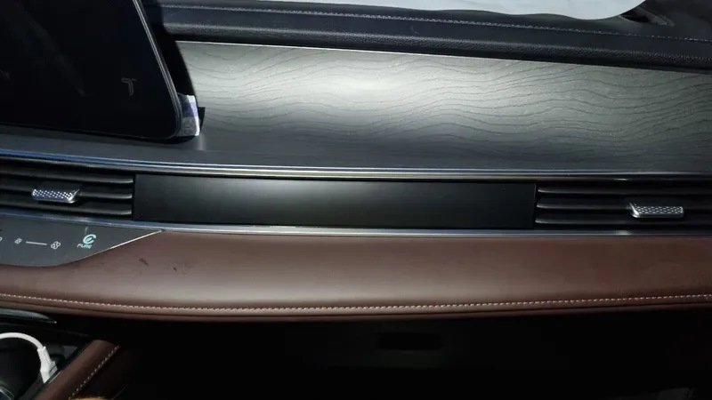

Не знаю, как вас, но меня жутко раздражает то, что в современных автомобилях так много непрактичных глянцевых деталей используется в отделке салона. Ведь он выглядит красиво только в шоуруме автосалона или сразу после уборки в салоне автомобиля. И ВСЕГДА является "магнитом" для пыли, отпечатков и царапин.
Chery 8 pro max в этом плане хоть и не исключение, но радует, что производитель (дизайнеры) минимизировали применение глянцевого черного пластика в отделке салона. Однако, не стоит забывать, что 2 больших 12" монитора, украшающих центральную консоль, также прекрасно пачкаются, царапаются и собирают пыль.
Есть идея — будет и решение)!
Воспользовавшись поиском в каталоге маркетплейсов с ключевой фразой "защита Chery tiggo 8 pro max", нашлось много интересных вариантов) Но меня заинтересовал готовый набор МАТОВЫХ пленок, вырезанных по лекалам и предназначенных для защиты глянцевых деталей салона.

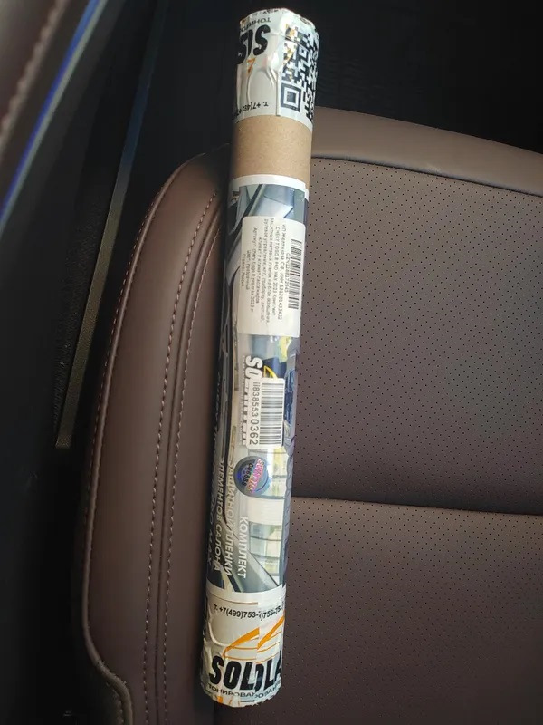

Заказал — получил.
Выбрал удобный вечер и неспеша (часа за 3) самостоятельно налепил все пленки.
Получилось неплохо) Не все элементы вырезаны с идеальным совпадением, некоторые я бы реализовал иначе. Но в целом со своей функцией справляются — в салоне стало меньше глянца! А главное — пленка на экран приборки и мультимедиа подошла идеально и получилось отлично ее наклеить.

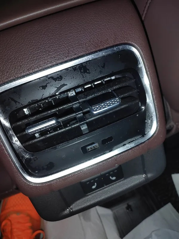

Технологию оклейки выбрал такую:
— удаляем загрязнения влажной тряпочкой с оклеиваемой детали;
— обезжириваем оклеиваемую деталь спиртовой салфеткой (можно посильнее смочить спиртовым раствором);
— отделяем пленку от подложки;
— на пленку наносим водно-мыльный раствор;
— наносим пленку на деталь и подгоняем;
— выгоняем остатки воды и воздух ракелем
— при необходимости — перепозиционируем пленку на детали.
Можно использовать в работе специальный гель для пленок, чтобы избежать неприятностей, когда излишки влаги попадут на скрытые детали проводки и электронные компоненты авто. Но у меня получилось хорошо, я не стал заморачиваться с гелем и делал аккуратно с водой и спиртовым раствором. Читал, что у некоторых данная операция завершилась не очень удачно.
Результатом доволен! Всем советую)
ССЫЛКА на ту пленку, что брал я. Сейчас цена отличная)
Пленка на работу сенсора не влияет никак. Больше нет бликов, жирных пятен от пальцев, меньше собирается пыть и легче протирать.
