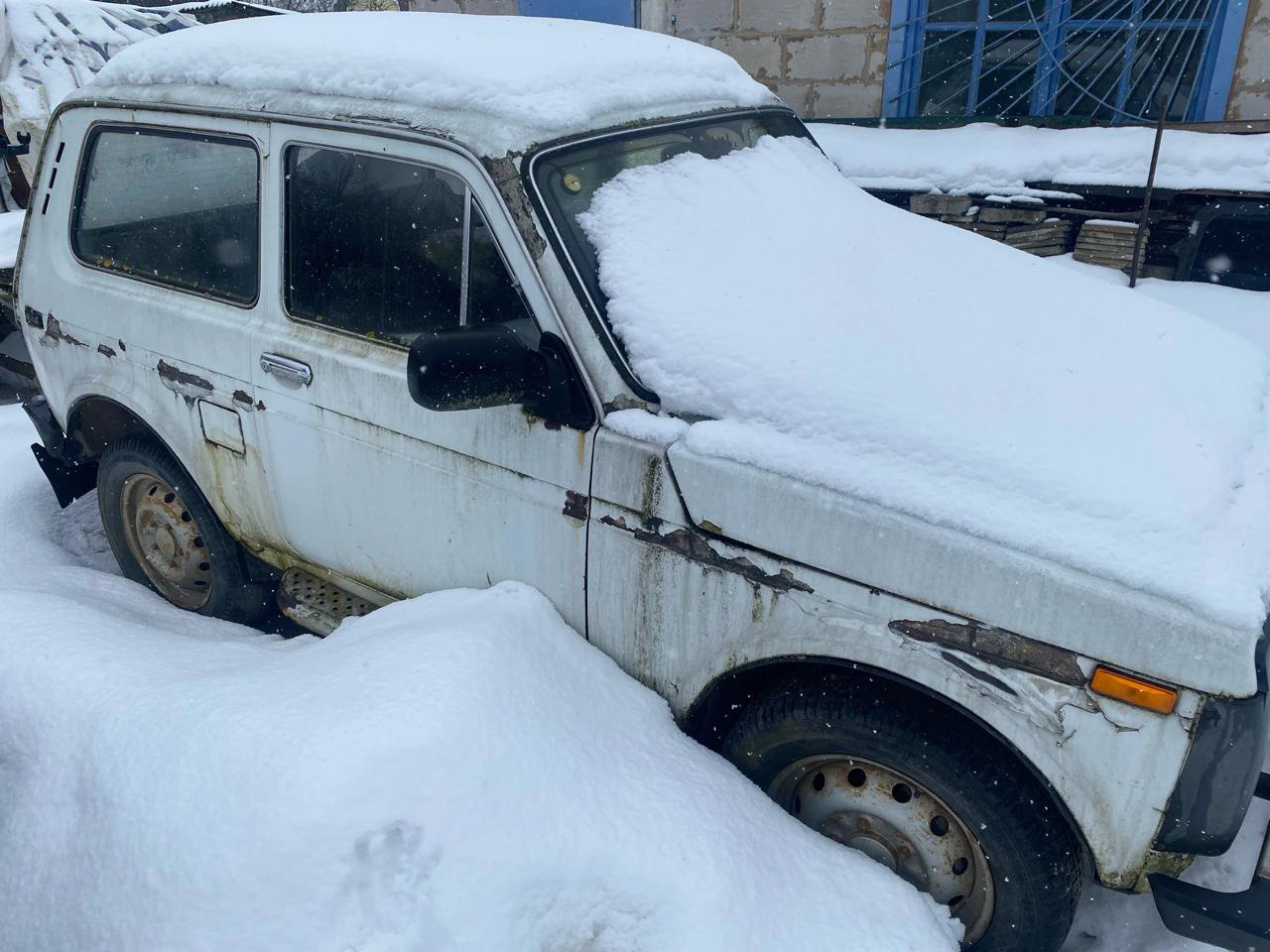

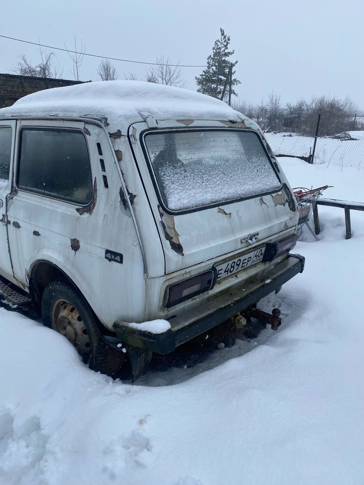

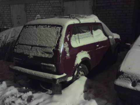

Пару фото какой она была в момент покупки:
Убрав передние тормоза и приведя в чувство двигатель, нивасик начал радовать нас своими покатушками по лесам и озерам.

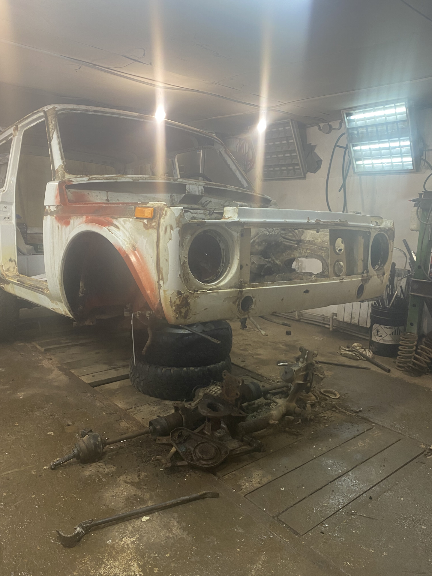

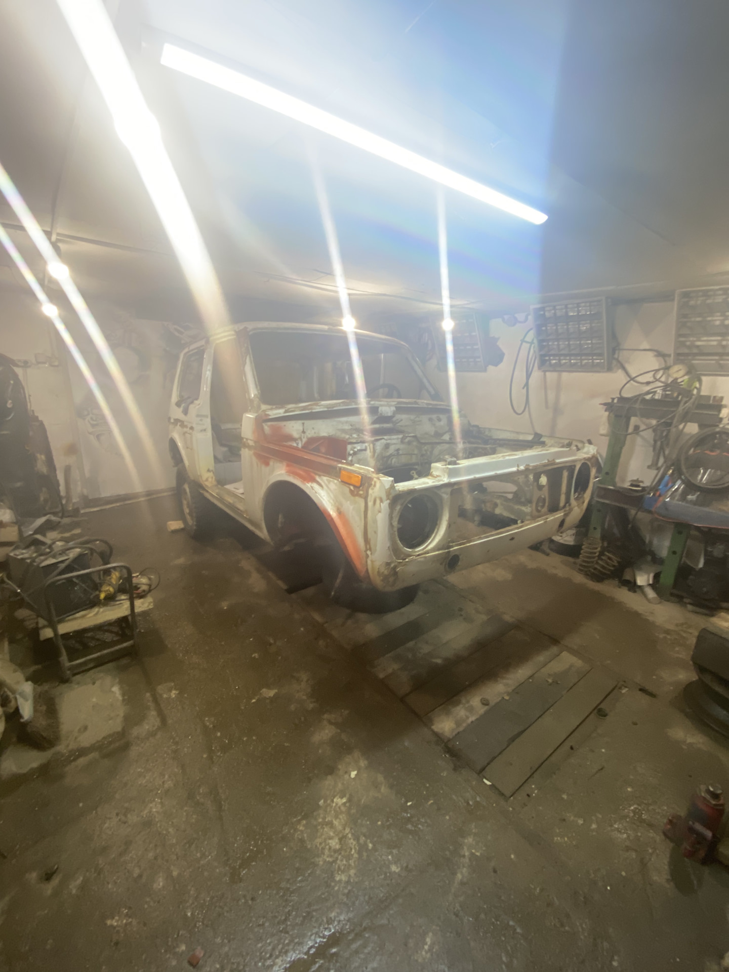

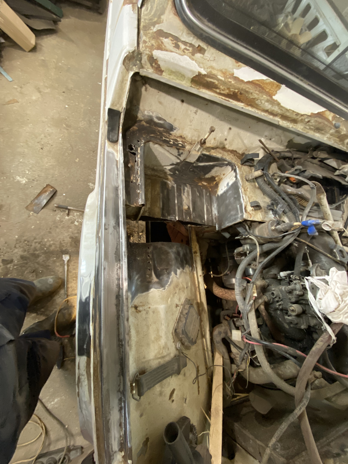

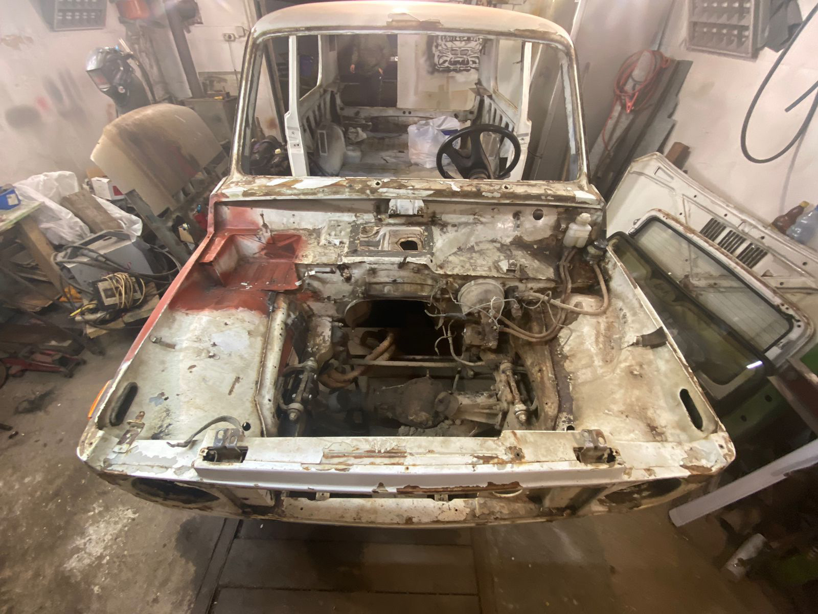

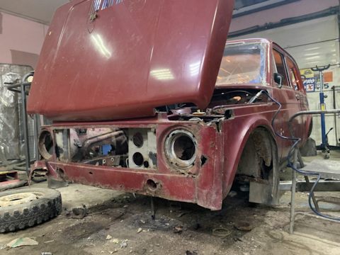

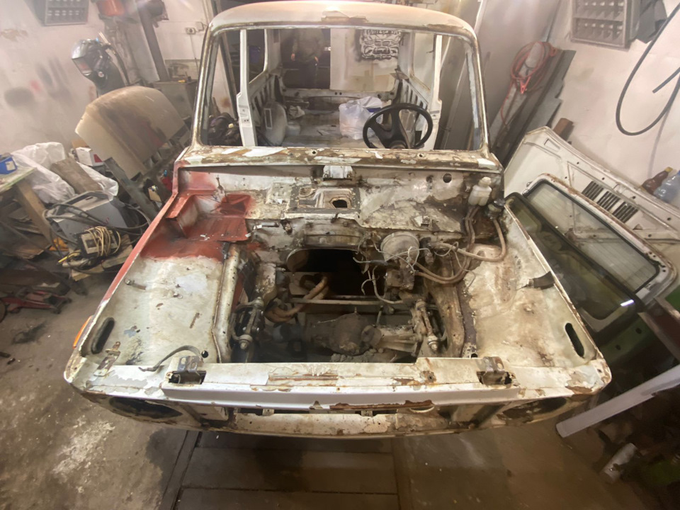

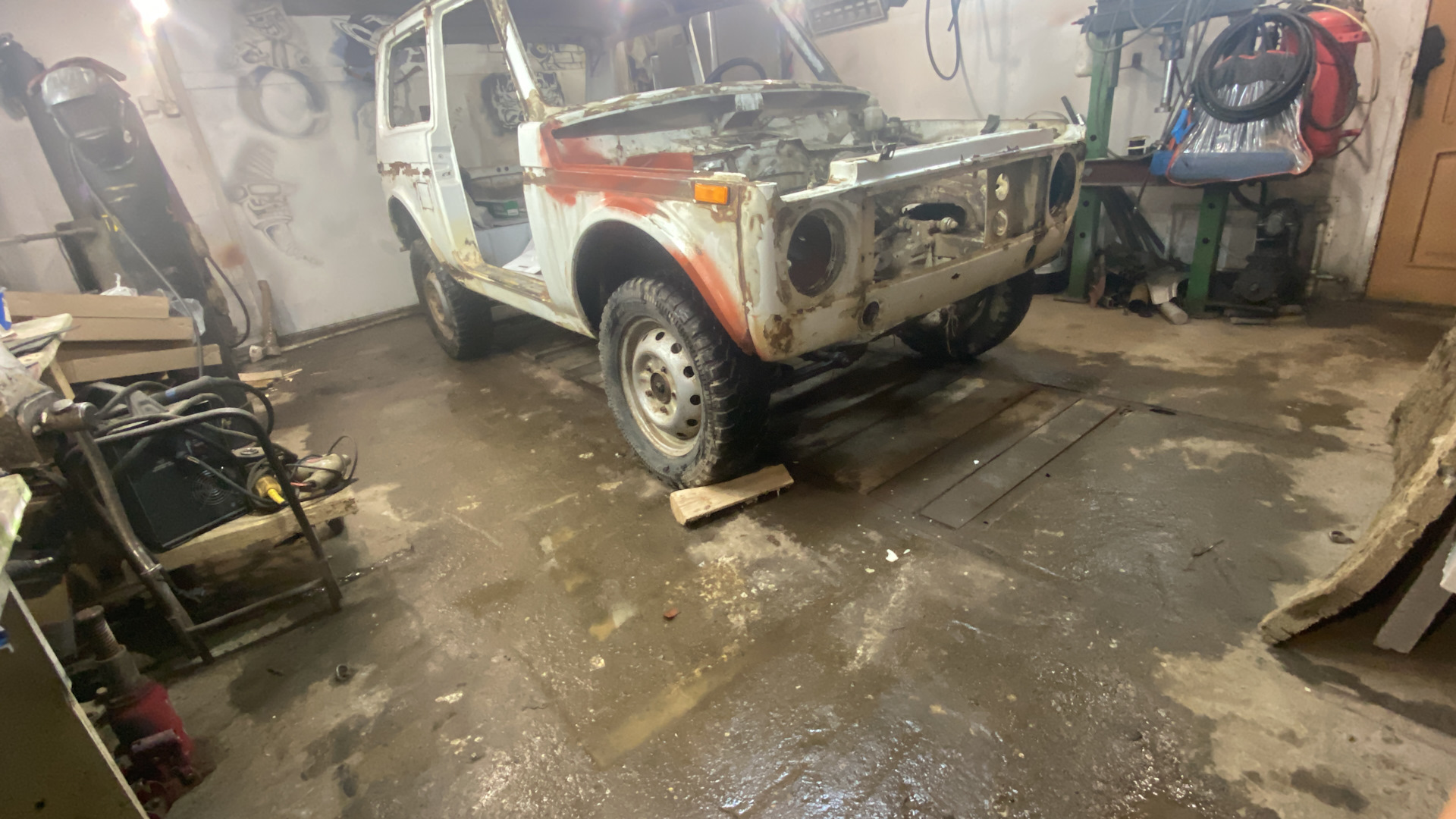

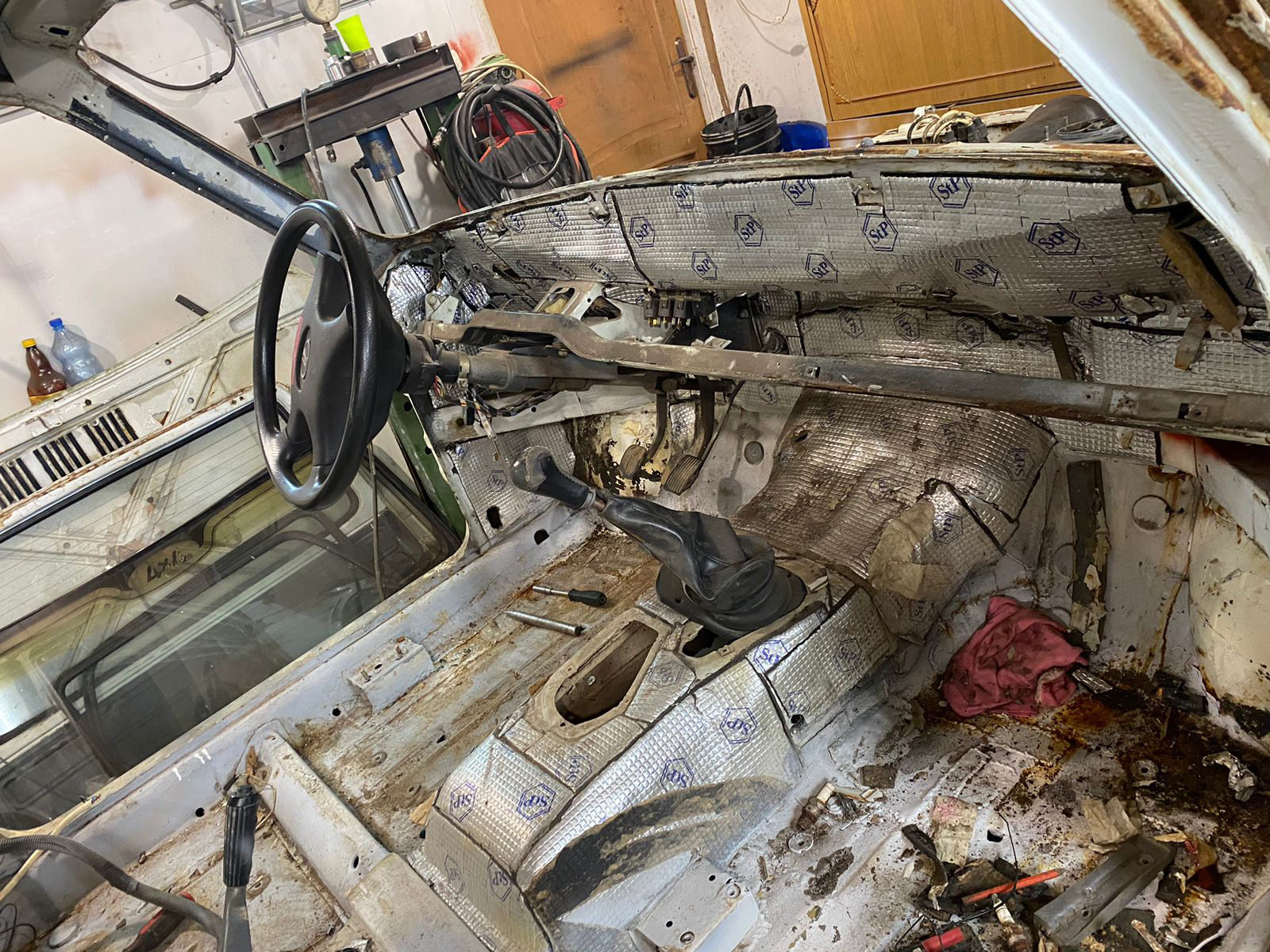

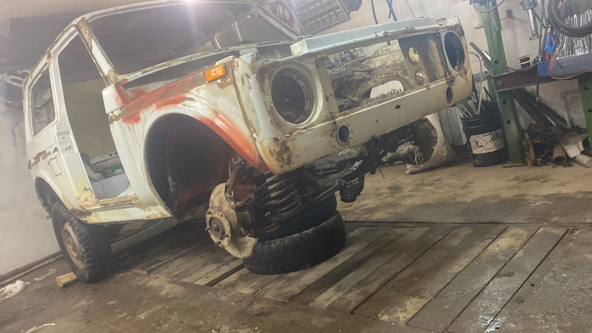

Ну а теперь, отдав все «клиентские» машины, решил что пришло время дать ей вторую жизнь. Начал я с разбора всего и всея, дабы оценить весь ущерб. В основном проблема это передние лонжероны в местах крепления отбойника верхнего рычага, трещины в местах крепления раздатки ну и косметика. Красили ее зимой, хз какой краской. Но снимается она просто воздухом. Поэтому сварка и покраска стоит на первом месте.
Так же по воле случая, приобрел автомобильный подъемник «стрела», чтобы можно было ободрать и обработать днище как положено.
На сегодня пока что все. Впереди сварка лонжеронов, сразу приобрел усилители для них.
