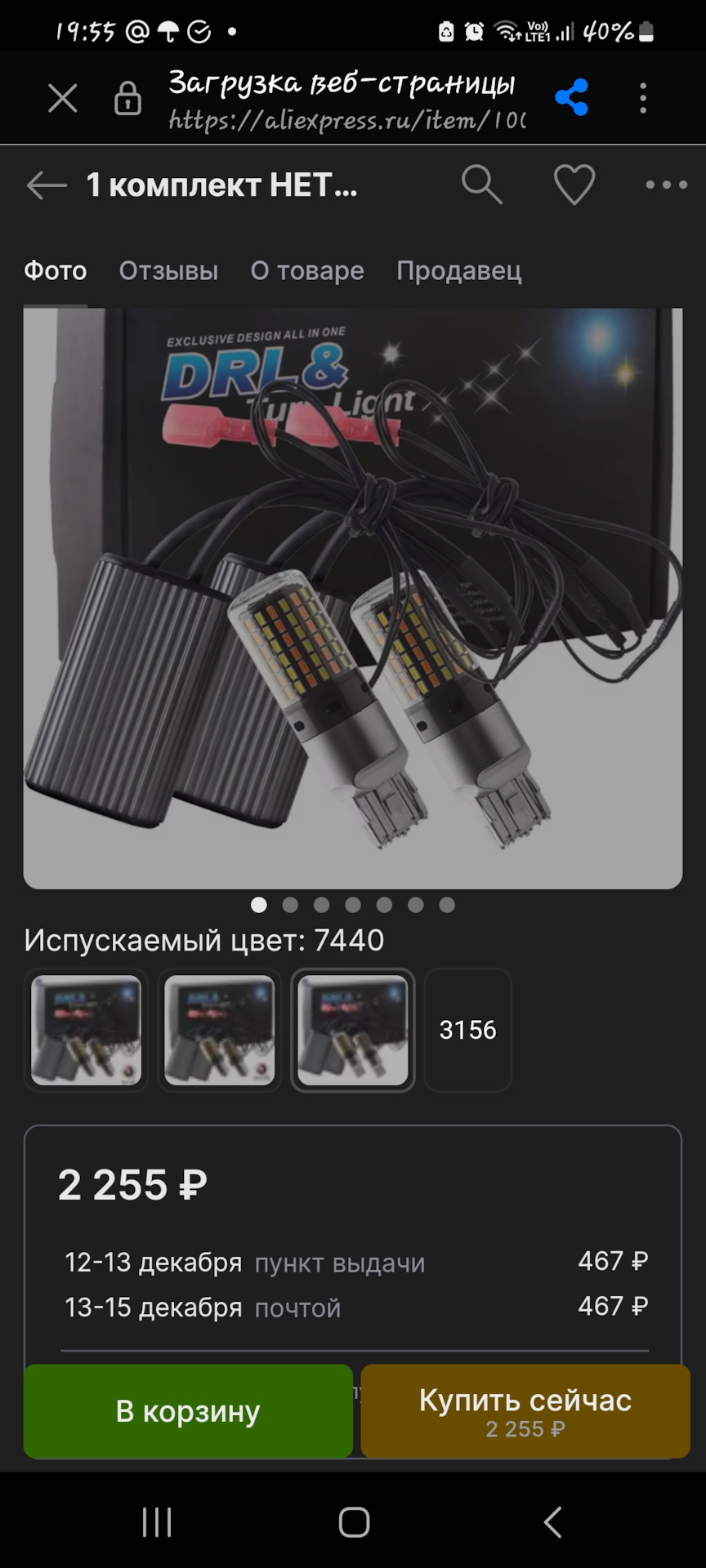

Всем снова здравствуйте! Вот снова и пришел момент улучшить не совсем хорошее изделие в моем автомобиле. Я по привычке делал как у всех! ! !, но всеж выходит я перехвалил наших китайских сотоварищей. Идея была здравая www.drive2.ru/l/589583974410492731/, удобно очень и комфортно, к тому же соответствует нормам ГИБДД.
Используемые в ДХО

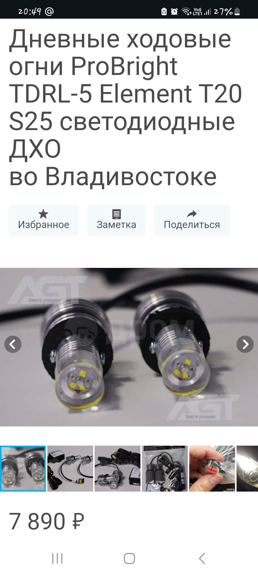

Пока писались эти строки, они уже перевалили за 2 тыр., что в целом получается весьма не экономно
По этому я начитавшись отзывов опять решил — все будем делать как у всех

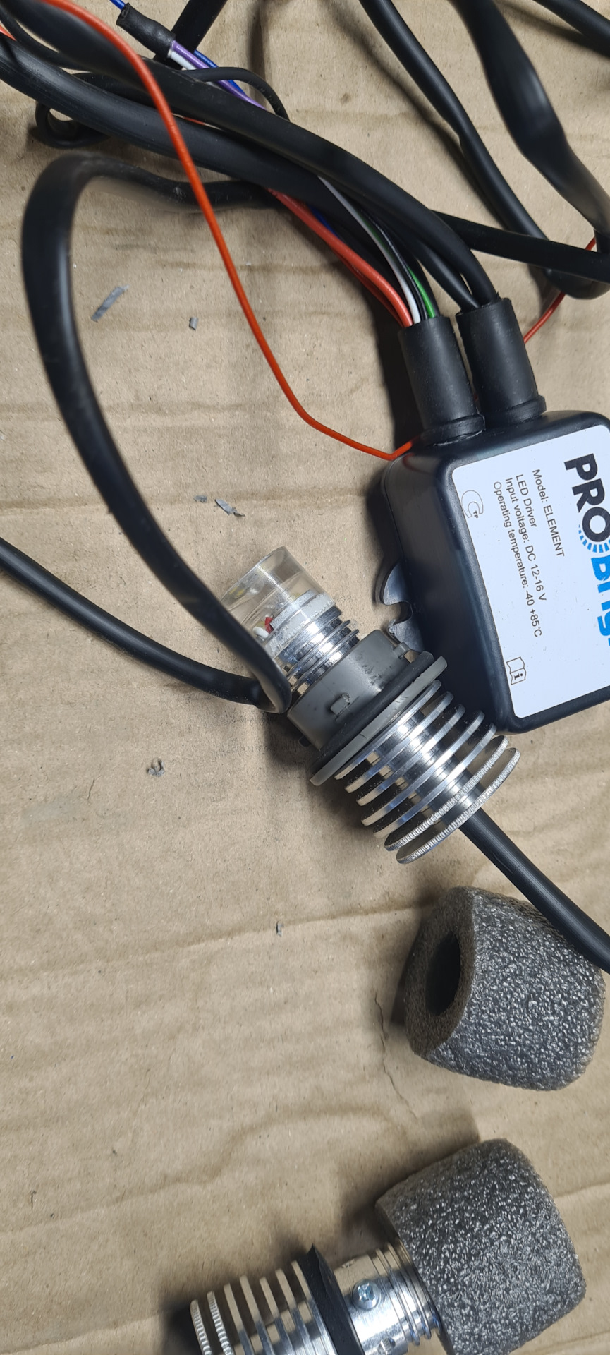

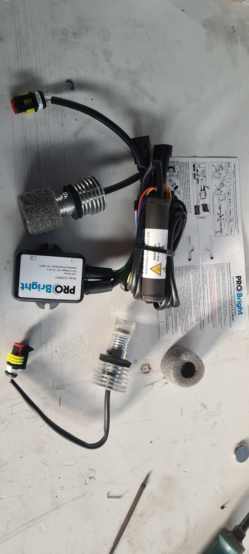

Так выглядит комплект, по надписям — в России сделато
Так выглядит все после распаковки
на блоке есть понятная схема для подключения, а описание ее на обороте ярлыка

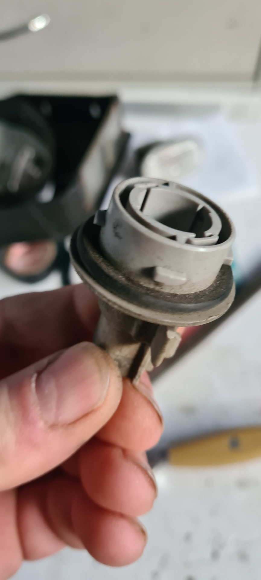

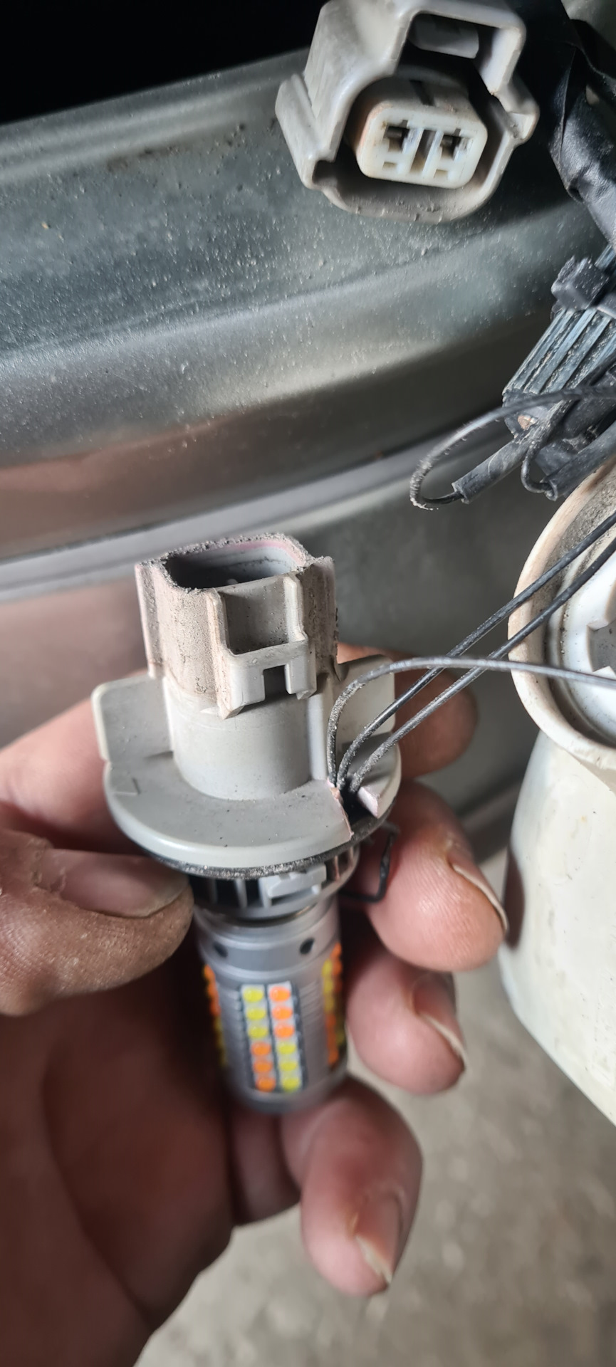

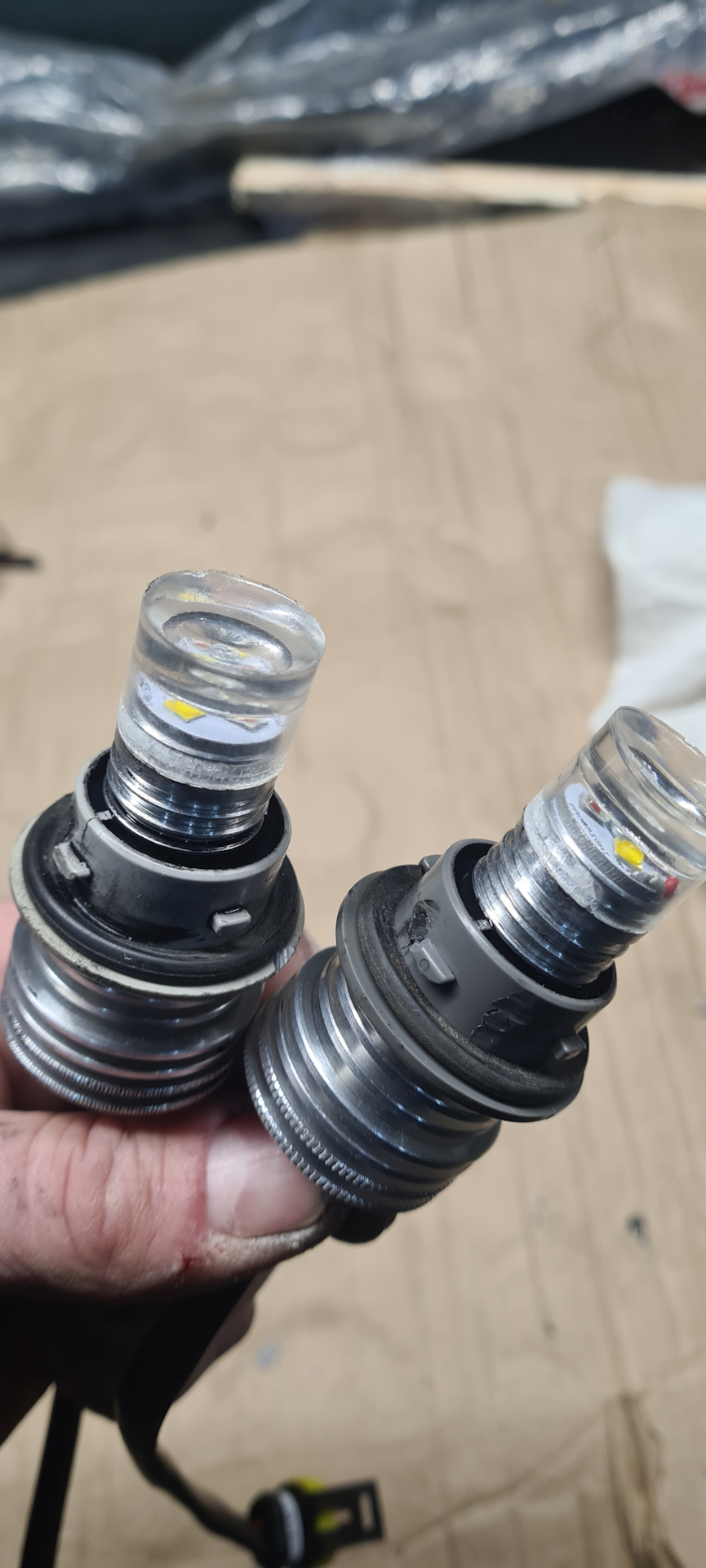

но есть один нюанс — они не входят по посадке в наши габариты (меньше)

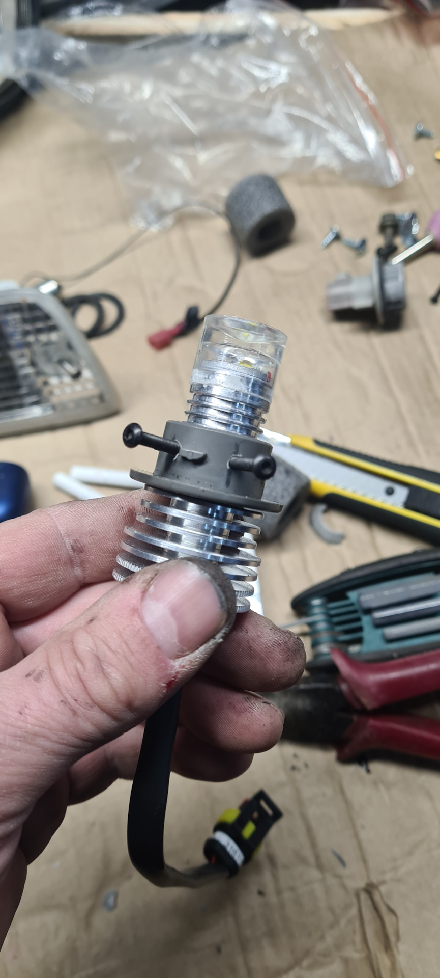

патрон под лампочку у РАФ так выглядит
оно же с другого ракурса

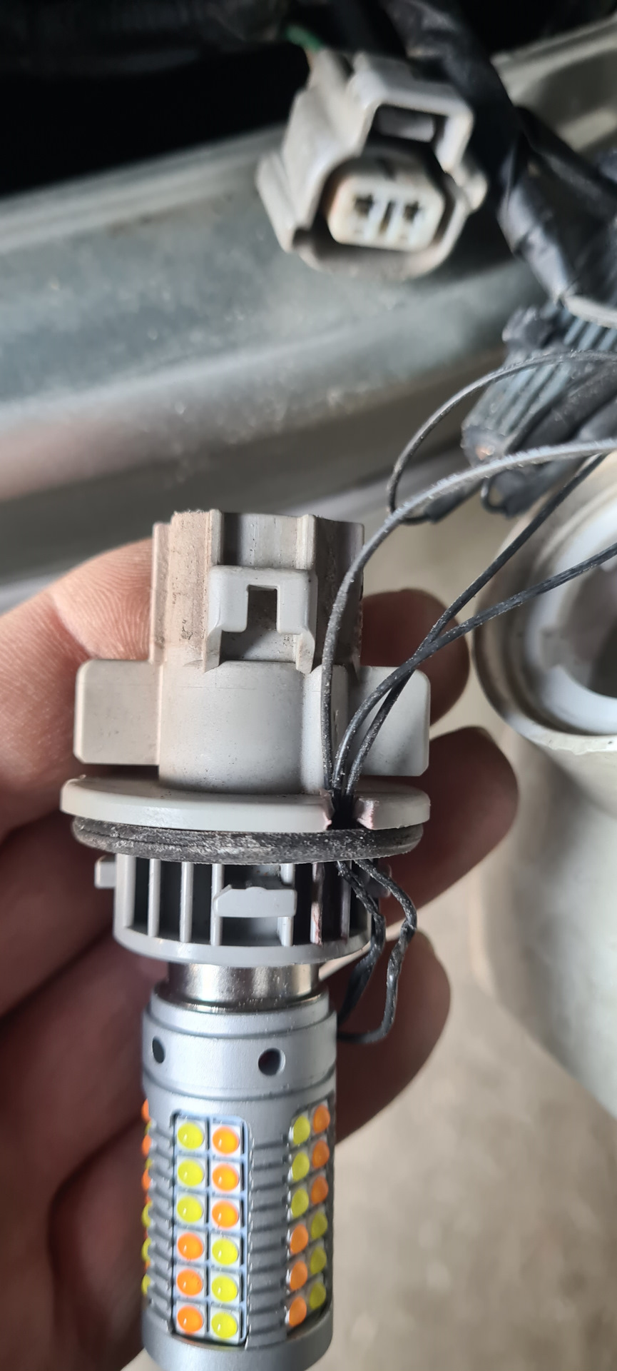

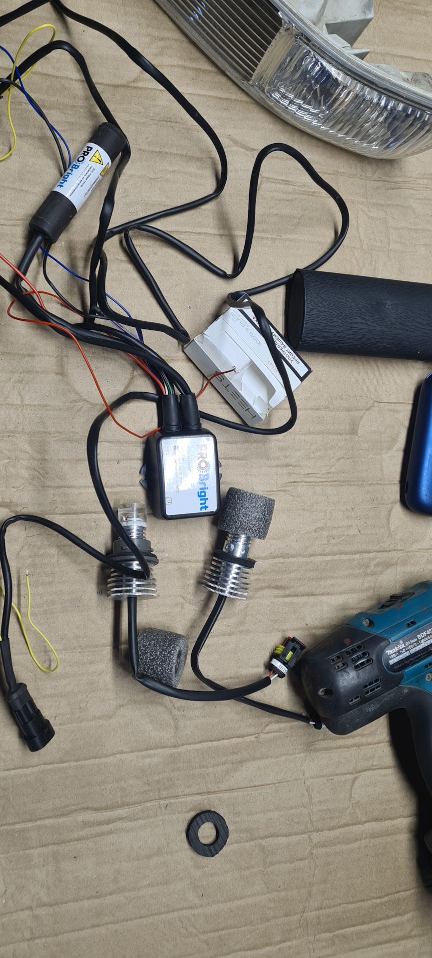

не долго думая модифицируем имеющееся изделие
и обрезаем шпильки. Хотя по честному сказать — в продаже есть переходники, под установку этих ламп, но мне совсем не нравится их конструктив
так выглядит готовое изделие. Все просто и функционально

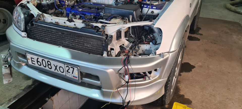

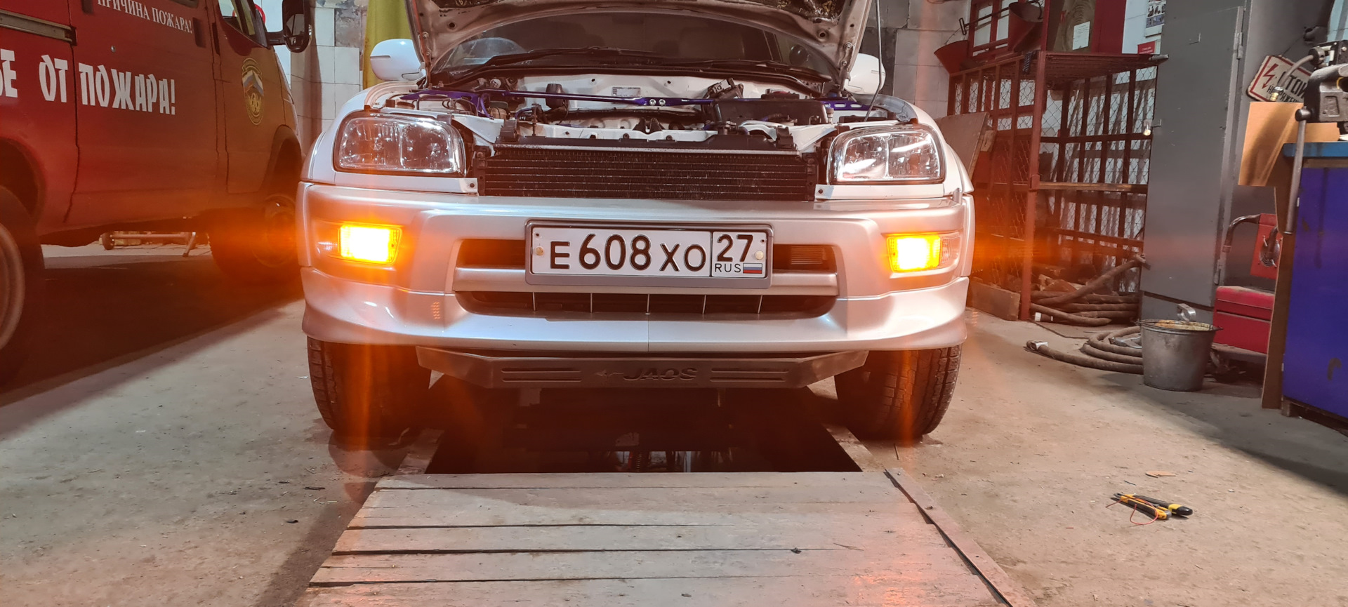

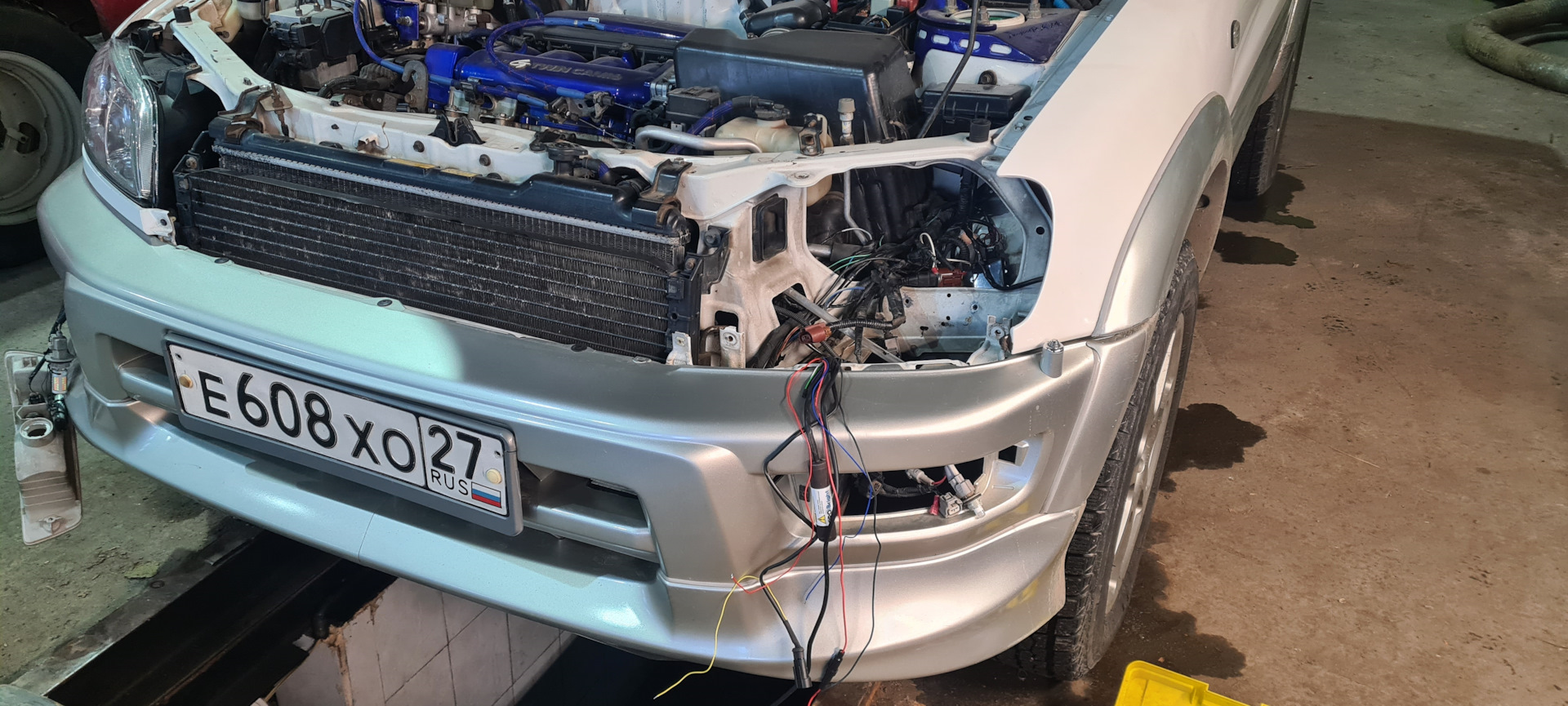

ну собственно и подготовим авто, под инстал.

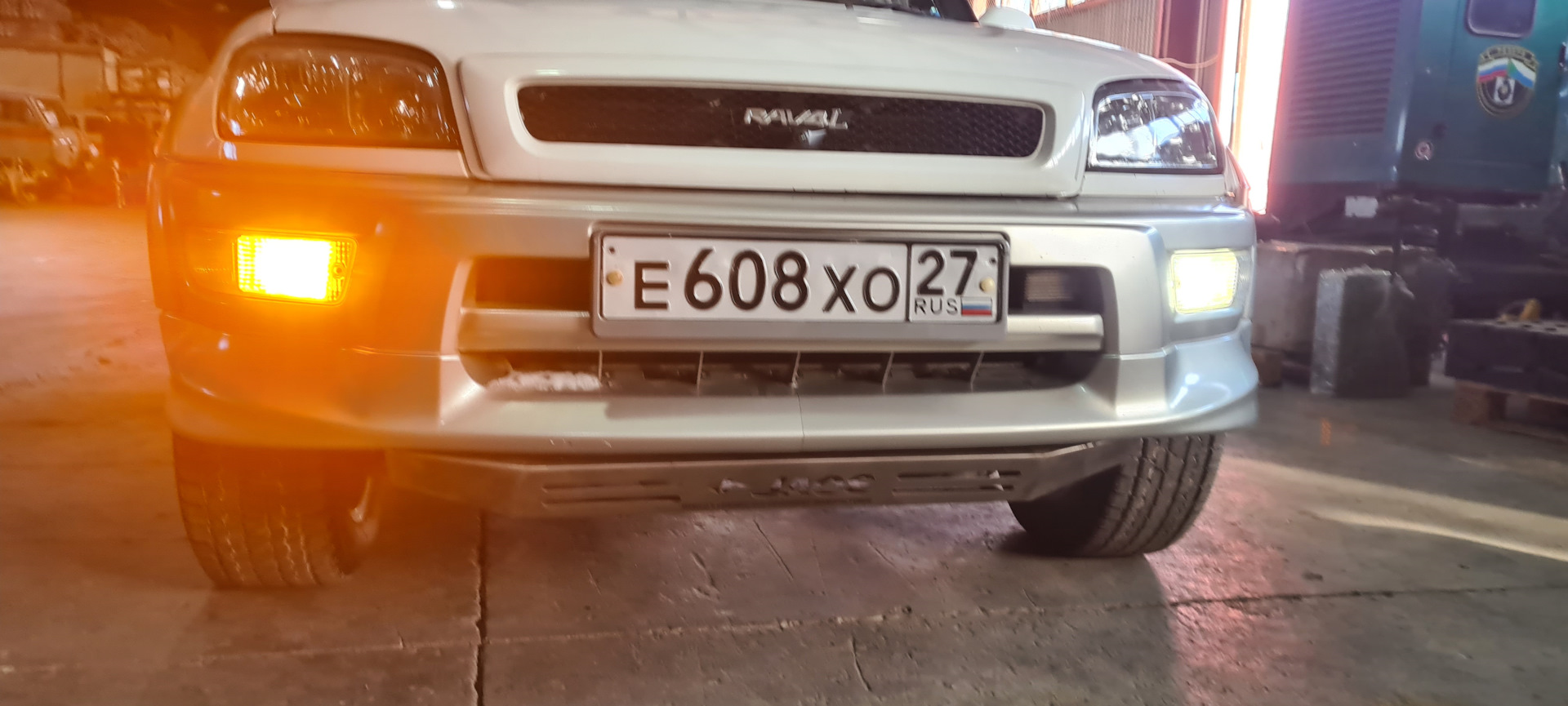

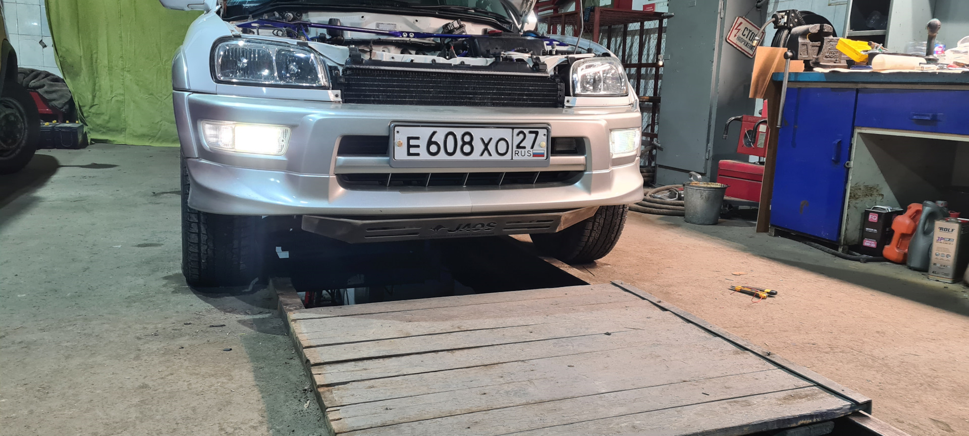

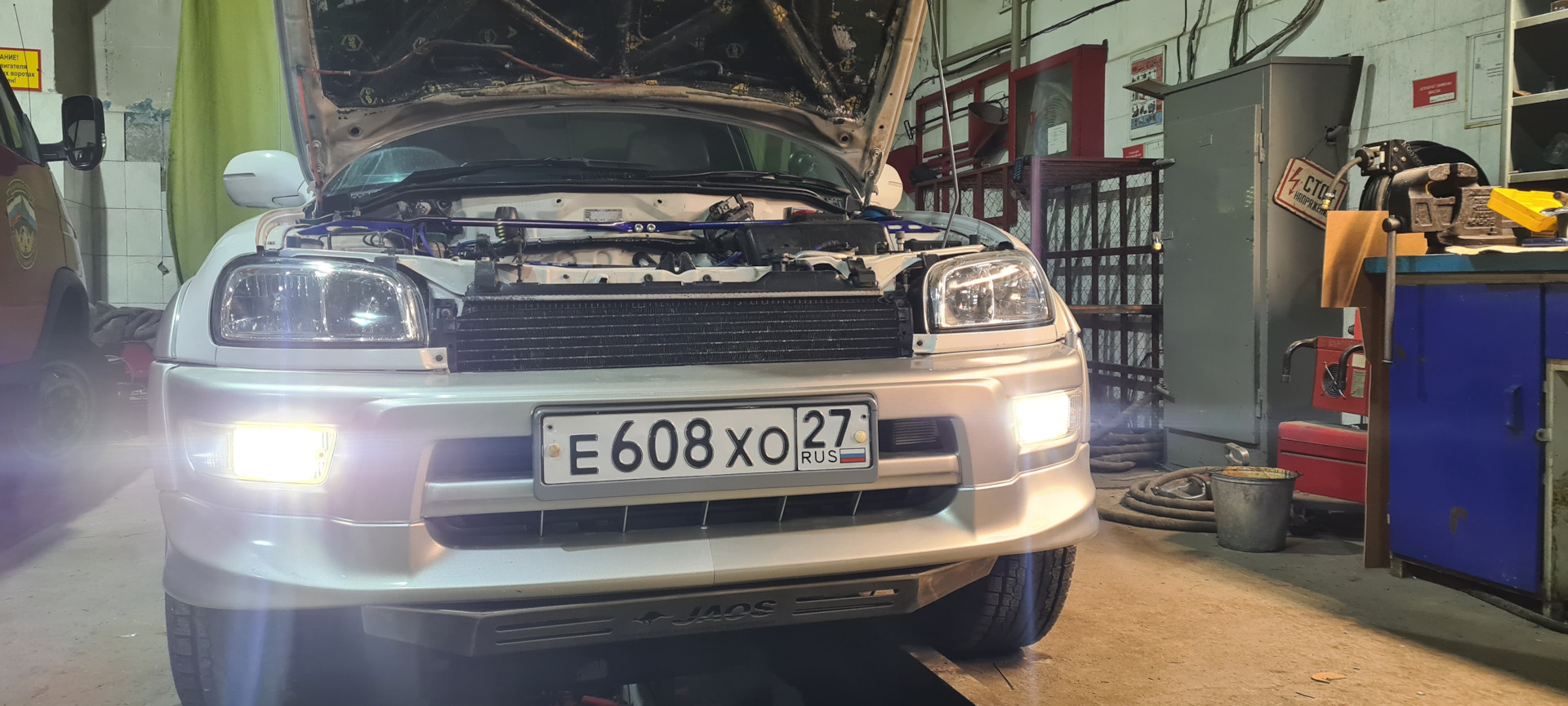

так выглядит машина в режиме ДХО, оно у меня включается на передаче
Так выглядит в режиме поворот
и аварийка
В режиме габаритов, свет белый притухает, до свечения рядом стоящих габаритов
На этом в целом пока все ))), приступим к испытаниям нового изделия (в целом по виду оно внушает доверие), ну и хотелось бы предупредить всех, о ненадобности приобретения "кукурузы", оно жить не имеет права.

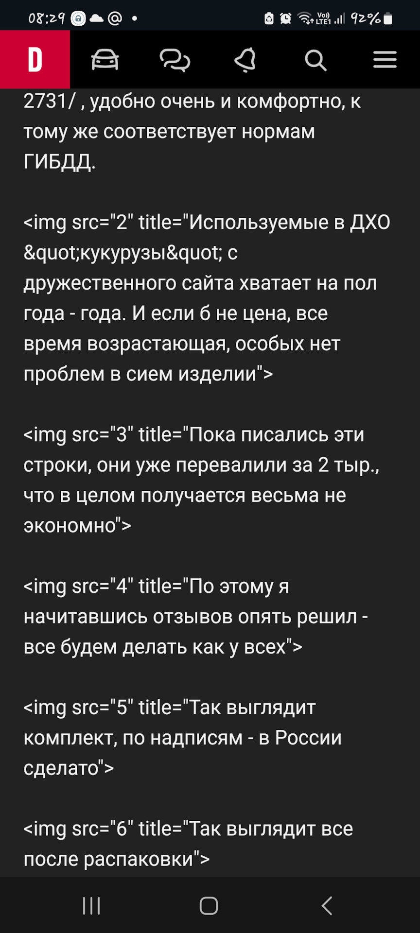

Её хватает на пол года почему то 🤷. Драйв съел текст под первым фото

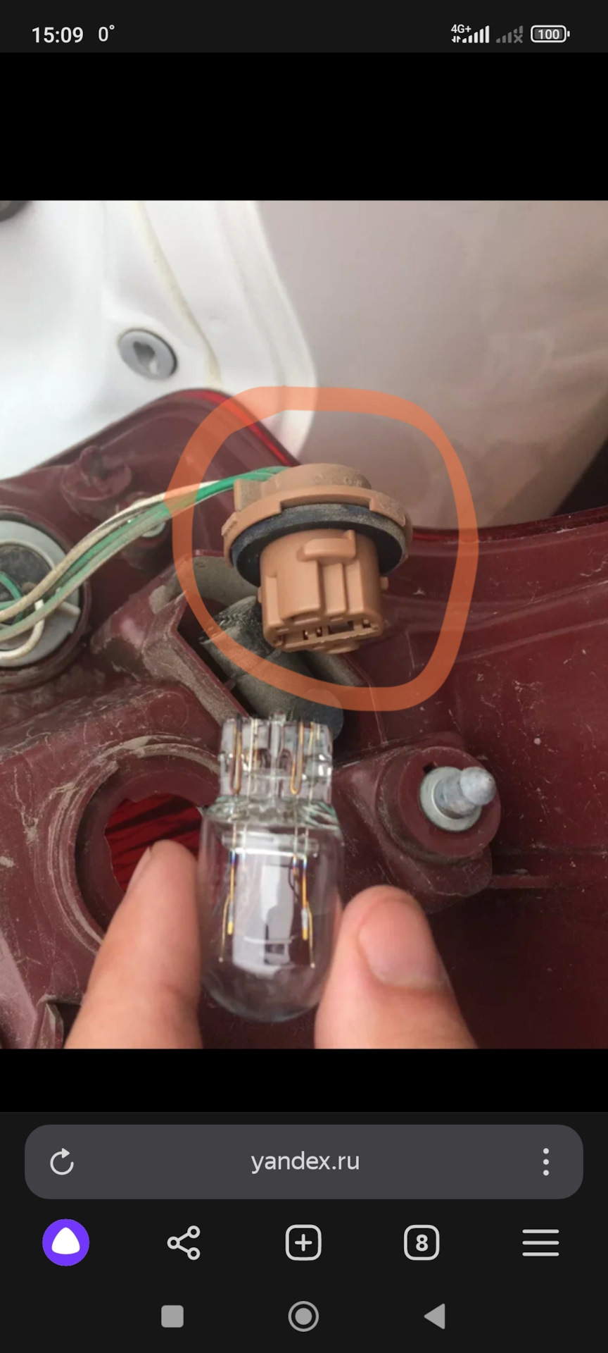

А с боков подфарников ты вывел габариты в блок поворотников? А не проще было купить разьëм со стопов (габарит и стоп)
Ни чего не понял 😒
Фишка под лампочку в стопаре двухконтактная на стоп и на габарит. Еë можно поставить в подфарник.
Зачем? Там фишка не нужна
Я вот про это имел в виду!
