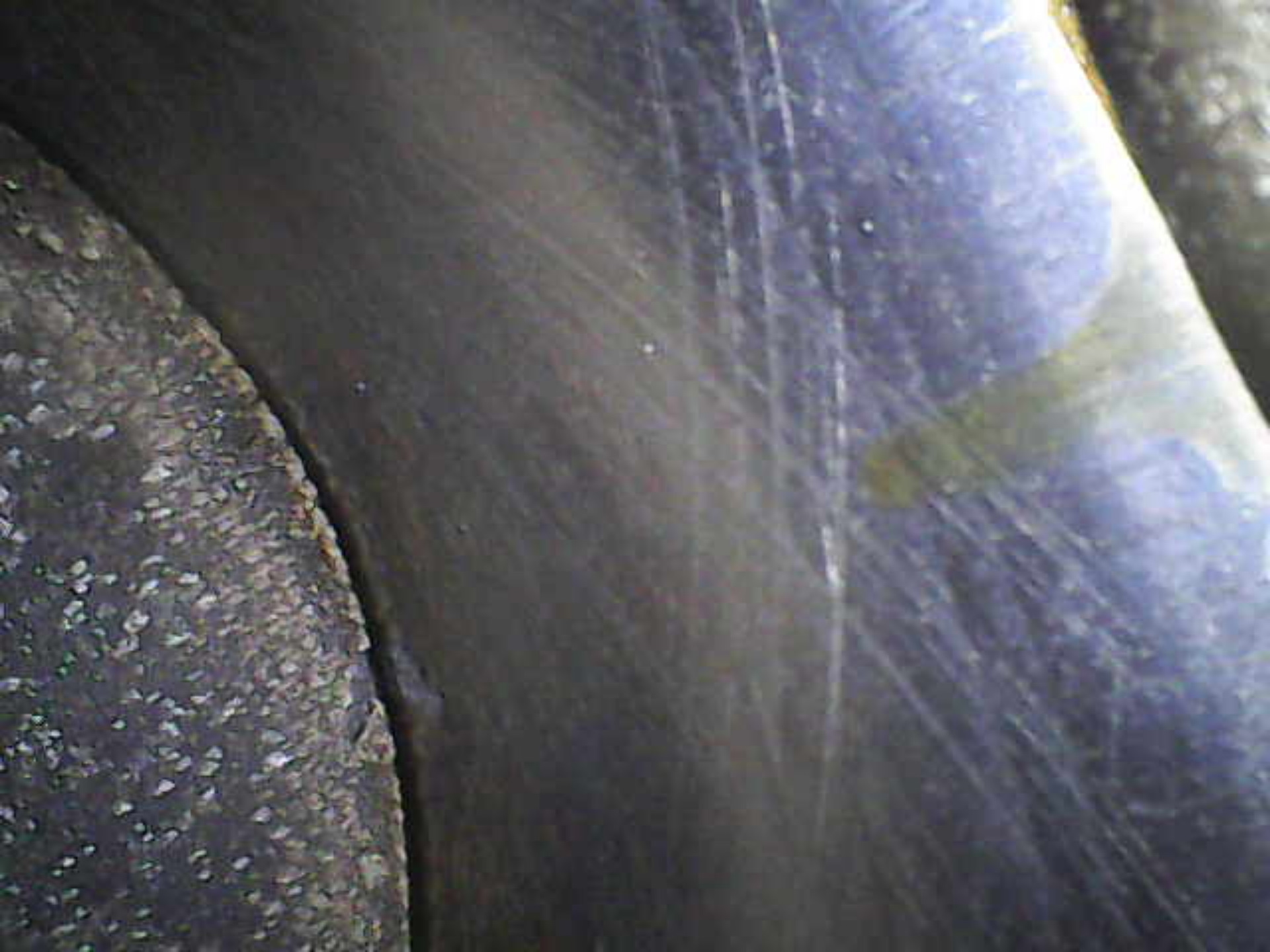

Зима прошла хорошо, сандерка заводилась в любые морозы, в конце весны пришла пора менять ГРМ, заменили масло, но не ELF, а другое" для французских машин". Через 1500км супруга обнаружила что масло на минимуме… Никогда такого не было!

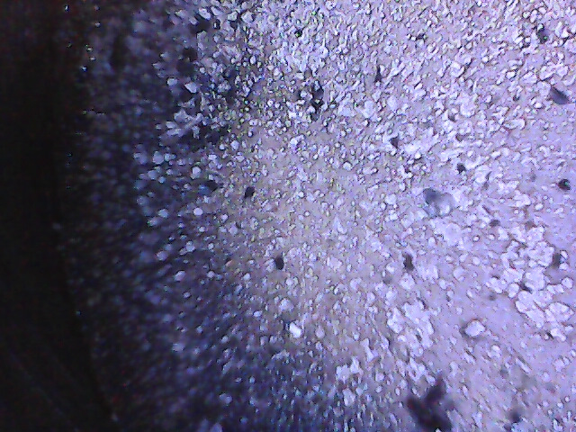

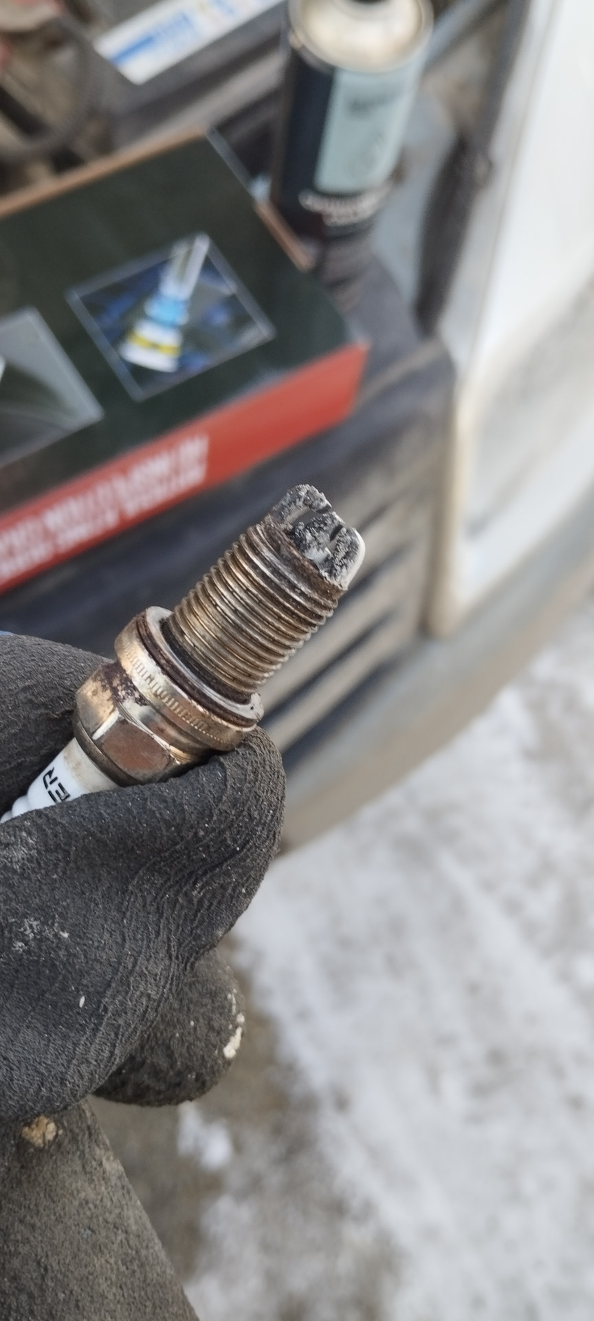

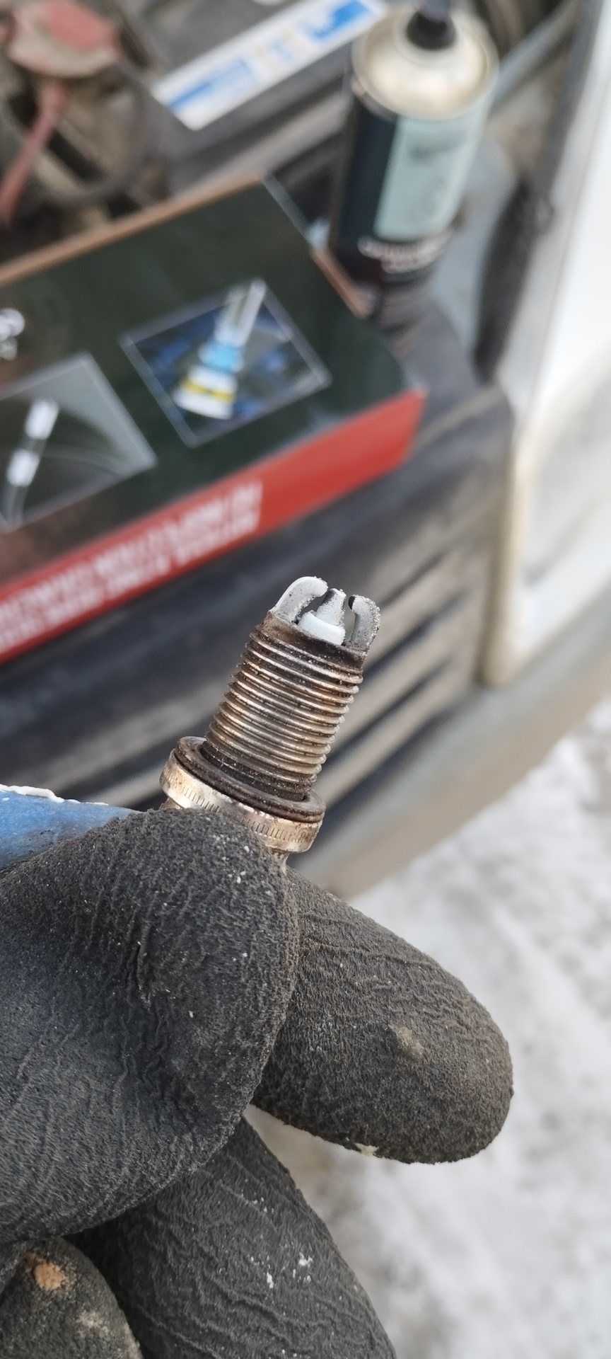

Решил глянуть свечи.
Глянул эндоскопом

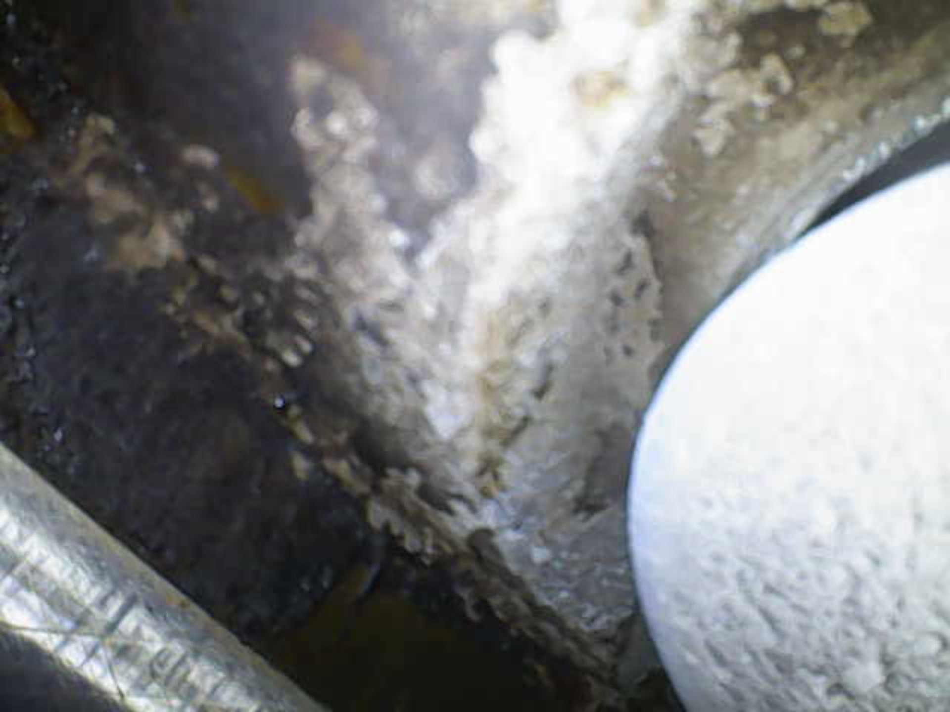

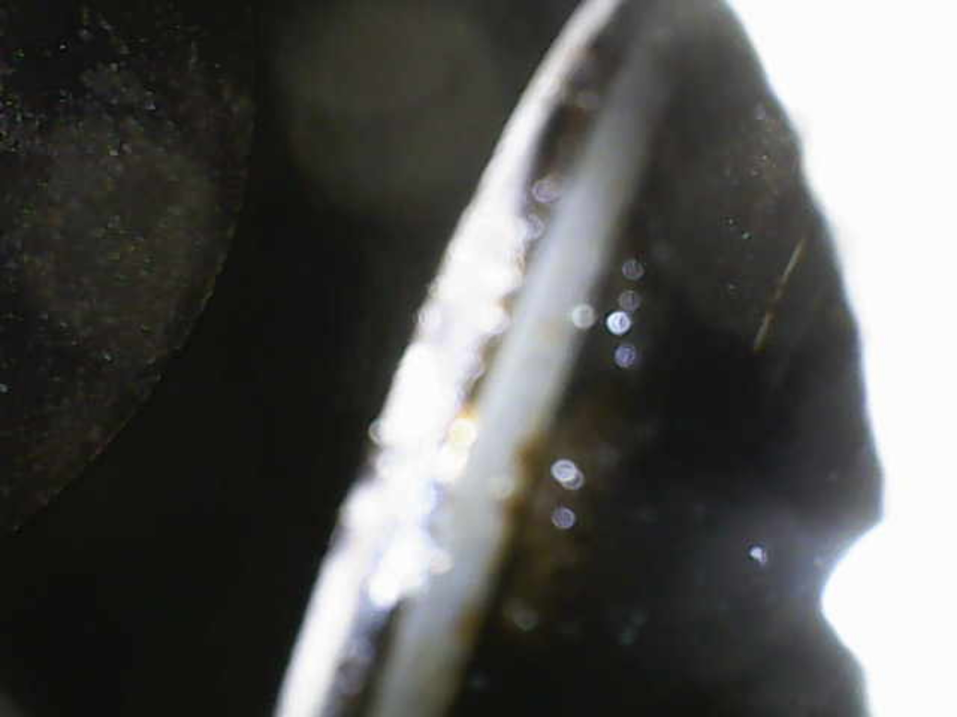

Т.к. прочитал, что возможной причиной могут быть "залёгшие кольца " отправил супругу в сервис на "раскоксовку" и замену масла на "elf" . Масло уходить перестало, Сандеро по прежнему ездит прекрасно, но через 800 км решил снова проверить что со свечками, а свечки всё те же. Решил приобрести новый эндоскопом, который умеет поворачивать камеру, т.к. в сервисе предложили посмотреть и клапана .
Что же. на пробеге 220т.км близится замена маслосъёмных колпачков
Но что интересно, двигатель вскрывать всё равно и на данных пробегах и маслосъёмные кольца необходимо поменять, а возможно и клапана следует притиреть… Цена начинается от 45т.р. (работа+ материалы), а если с кольцами (около 150 т.р)

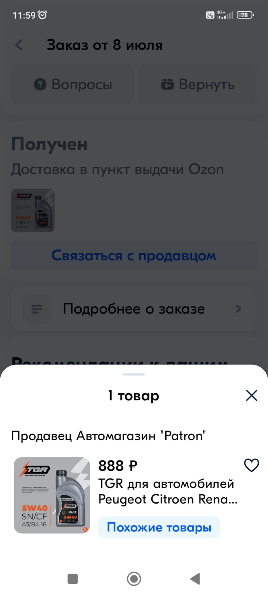

Подскажите что за масло было? какая вязкость? эльф сейчас брать не стоит, 90% паленки, лучше обратить внимание на отечественные масла, которые делаются у нас и можно купить в оф магазине, к примеру лукойл генезис армортек, лью уже 5й раз, масло не уходит.
Вот такое"TGR", 5W40
Причина в паленом эльфе который был когда то залит, забудьте вы про этот эльф уже.От мск много масло уходить не будет, там обычно после ночного простоя облако дымы вылетает и все.На другом авто мск менял, там максимум масла 100-150г на 1000км уходило.Выходит святой эльф с озона испортил вам мотор(
