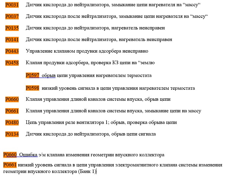

В продолжении темы гирлянды ошибок по датчикам.
P0031, P0037, P0135, P0134, P0141, P0443, P0458, P0480, P0597, P0598, P0660, P0661

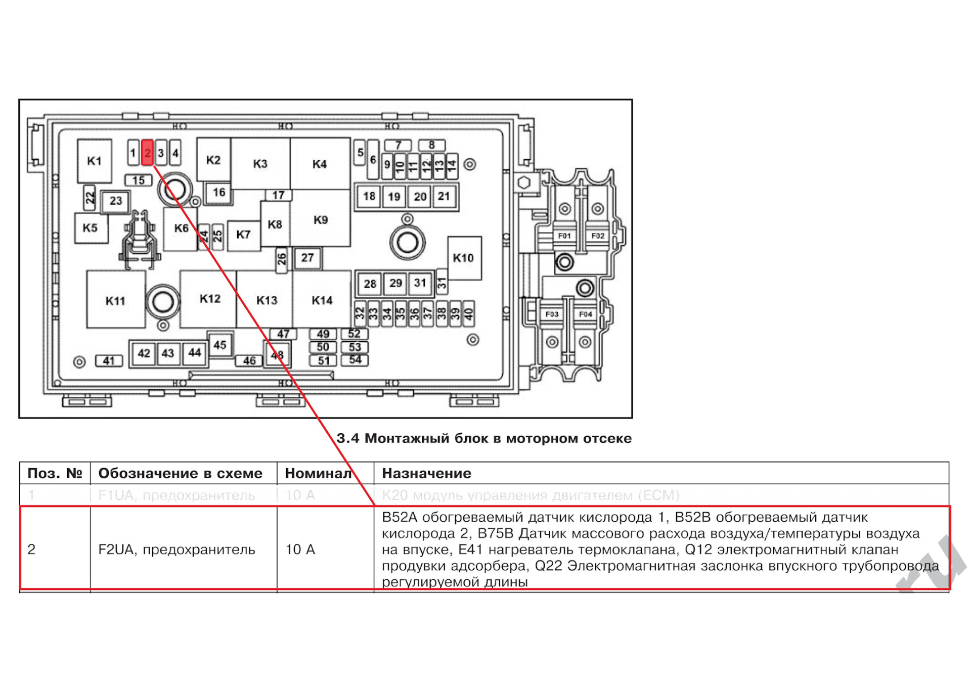

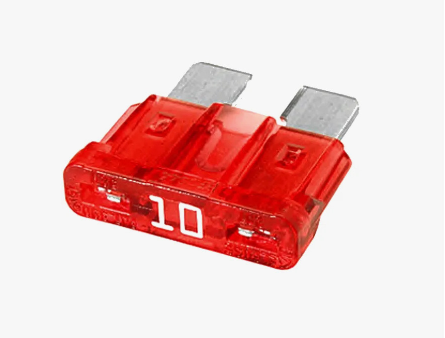

Решение оказалось элементарно в перегоревшем предохранителе №2 на 10А.
Больше тут и добавить нечего.
