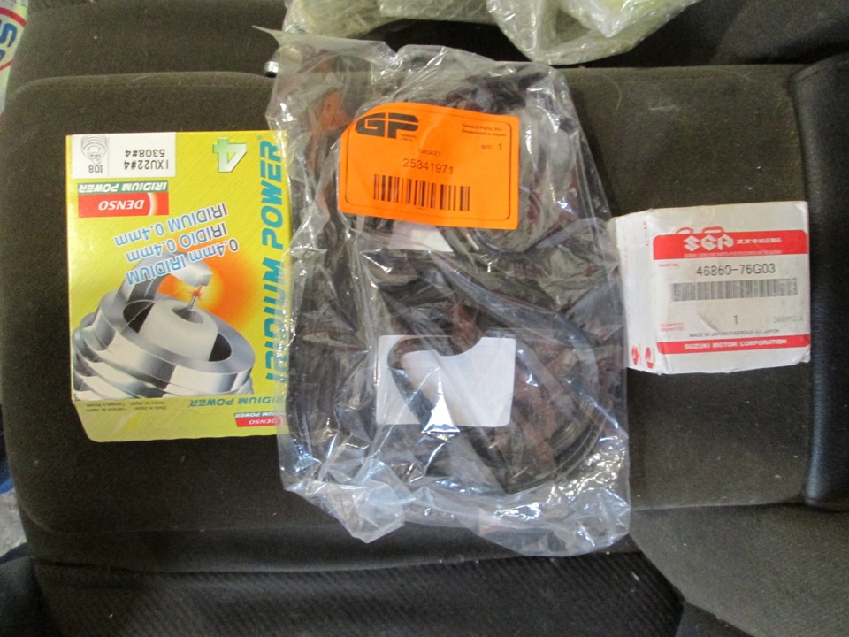

Первый серьезный сервис. Весной малютка стала давать сбои в динамике, периодически были провалы, сложности в наборе скорости. Оказалось требуется замена прокладки ГБЦ и свечей. Также нарастал гул, а это ступичный подшипник.

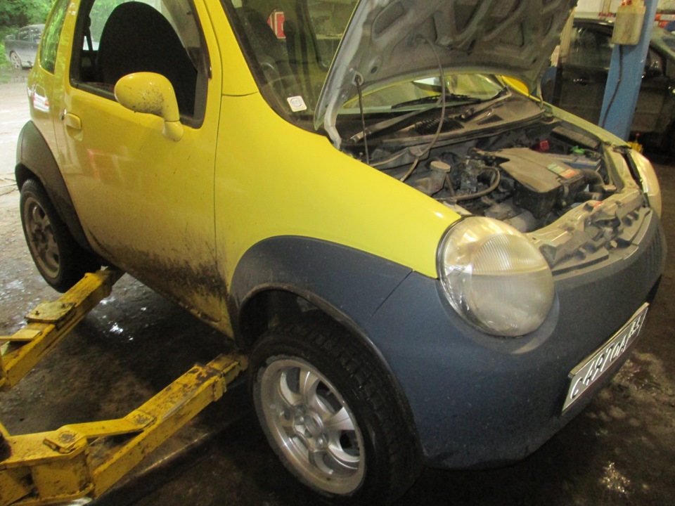

Свечи иридий были куплены сразу, а остальные детали под заказ (недели три). Наконец все пришло, два часа работы в Карвине и машину не узнать. Прежде всего исчез гул на высоких скоростях, к которому уже попривыкли, списывая на резину. Теперь тишина. И конечно же двигатель теперь работает как часы на всех режимах.
Сразу после сервиса машина посетила автомойку — чистота залог здоровья:)
