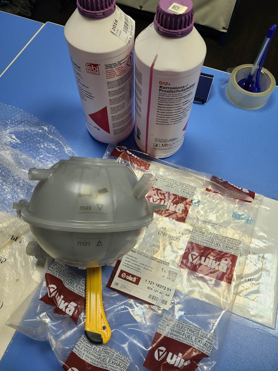

Запчасти на фото: 11211837201

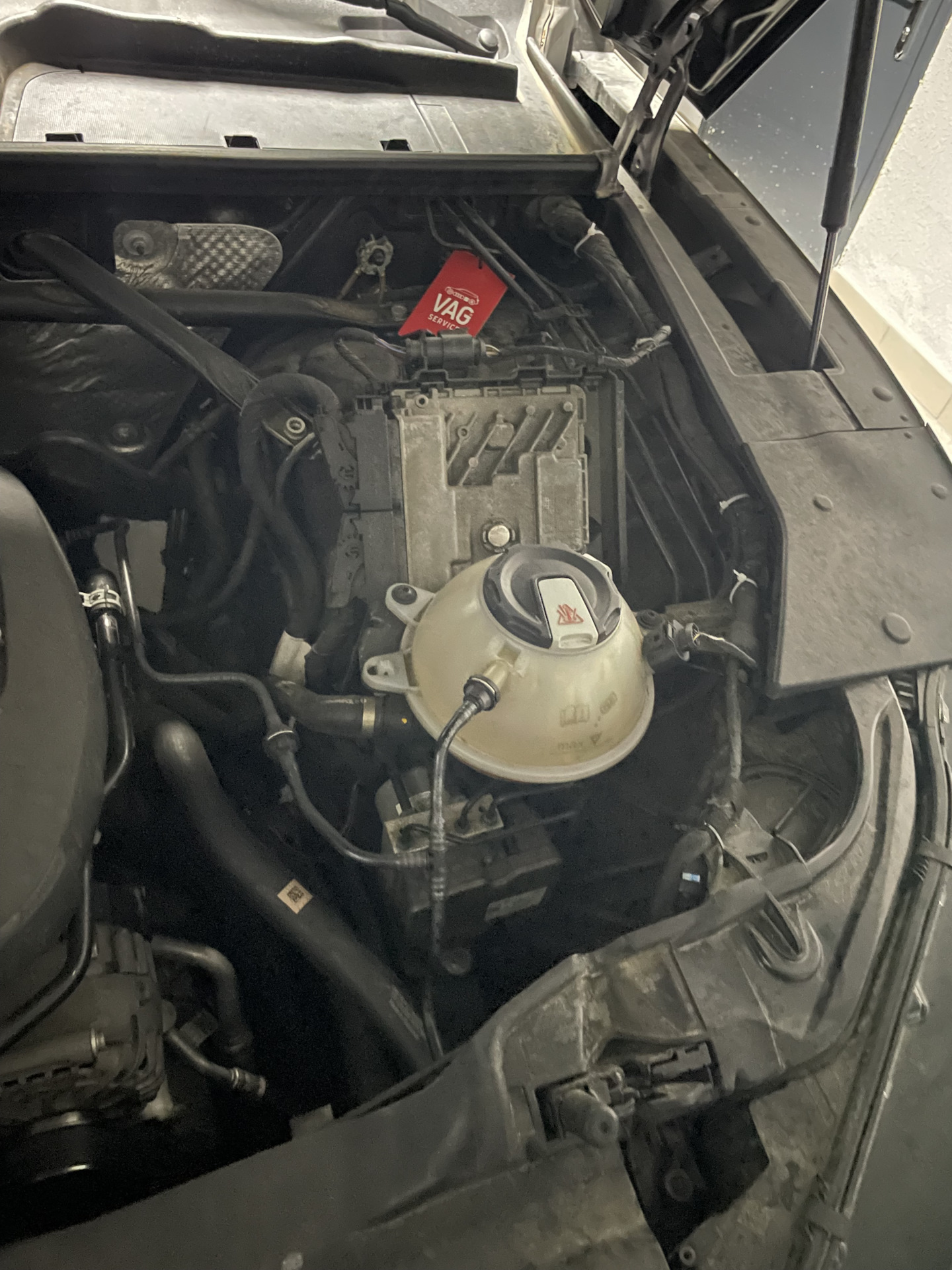

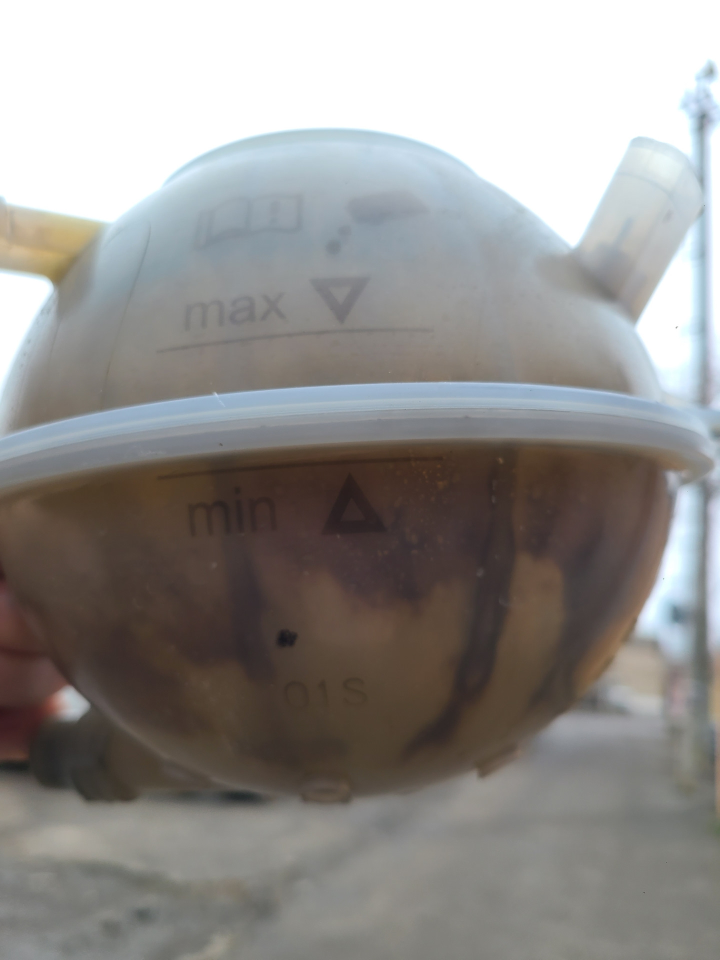

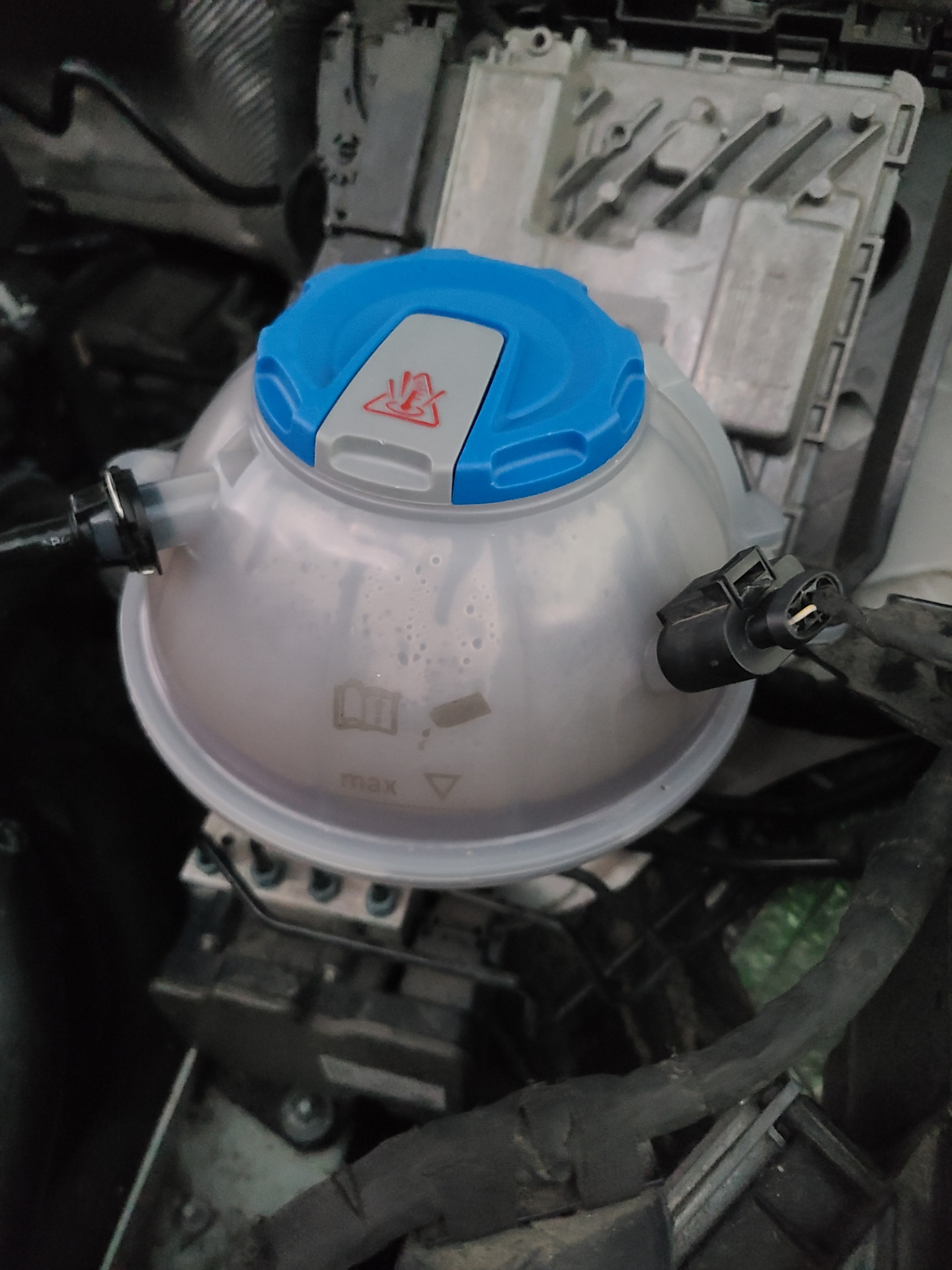

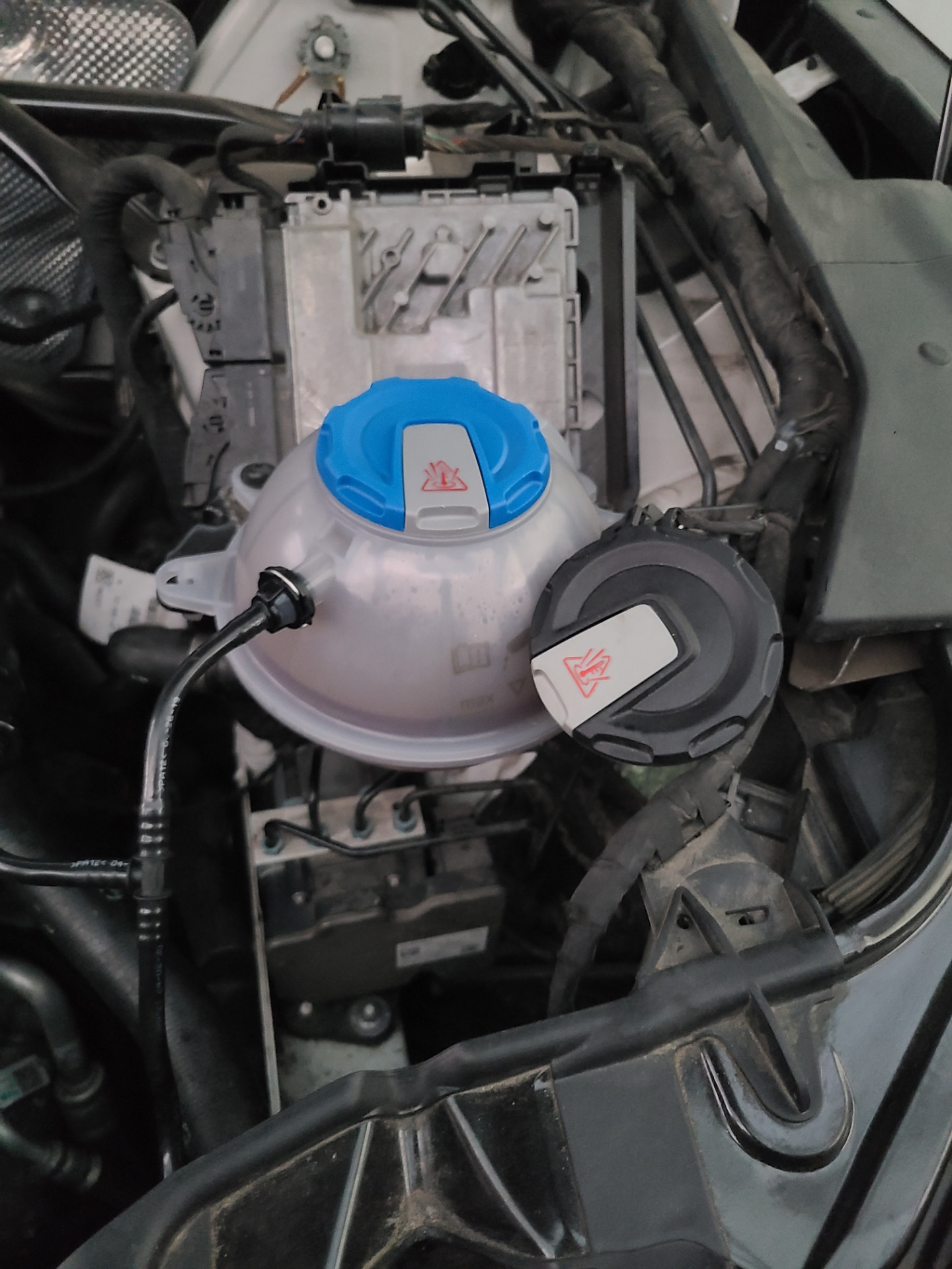

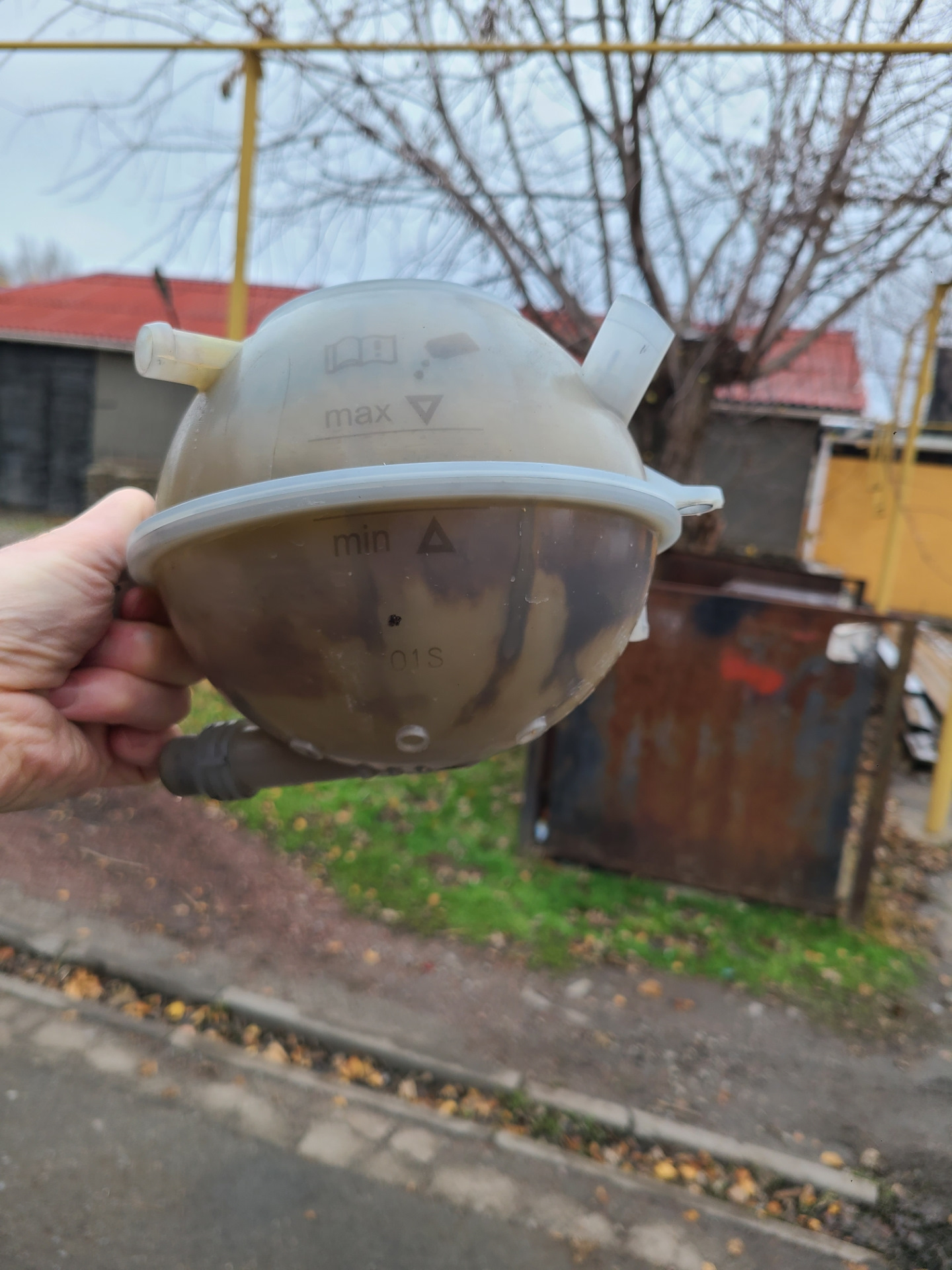

После замены теплообменника и прокладок, на сервисе не удалось отмыть бачок (а может и не пытались)), на стенках осталась эмульсия из масла. Было решено ещё раз поменять антифриз и расширительный бак. Оригинал брать не стал, решил попробовать хваленую Вику, ожидания оправдались) да и цена 2,7 т.р радует. Придётся както теперь жить с мыслью, что стоит неоригинальная запчасть) Крышку купил на озоне за 1600. В планах отмыть самостоятельно бачок и проверить под давлением клапана на крышках, как-то примастырив сосок, если имеется опыт, поделитесь. Давление должно держать не более 1,6
Комментарии 39
Как бочек себя чувствует? Все нормально? Он приходит без крышке?
Да нормально. Без крышки
Еще вопрос. У бачка нет металлической втулки. Вы его устанавливали без доработок, не впаивали?
Да, поставил как есть
Поставил себе такую Вику вместо оригинала с гелем. Потек в месте сочленения с трубкой обратки через день. Пришлось брать оригу.

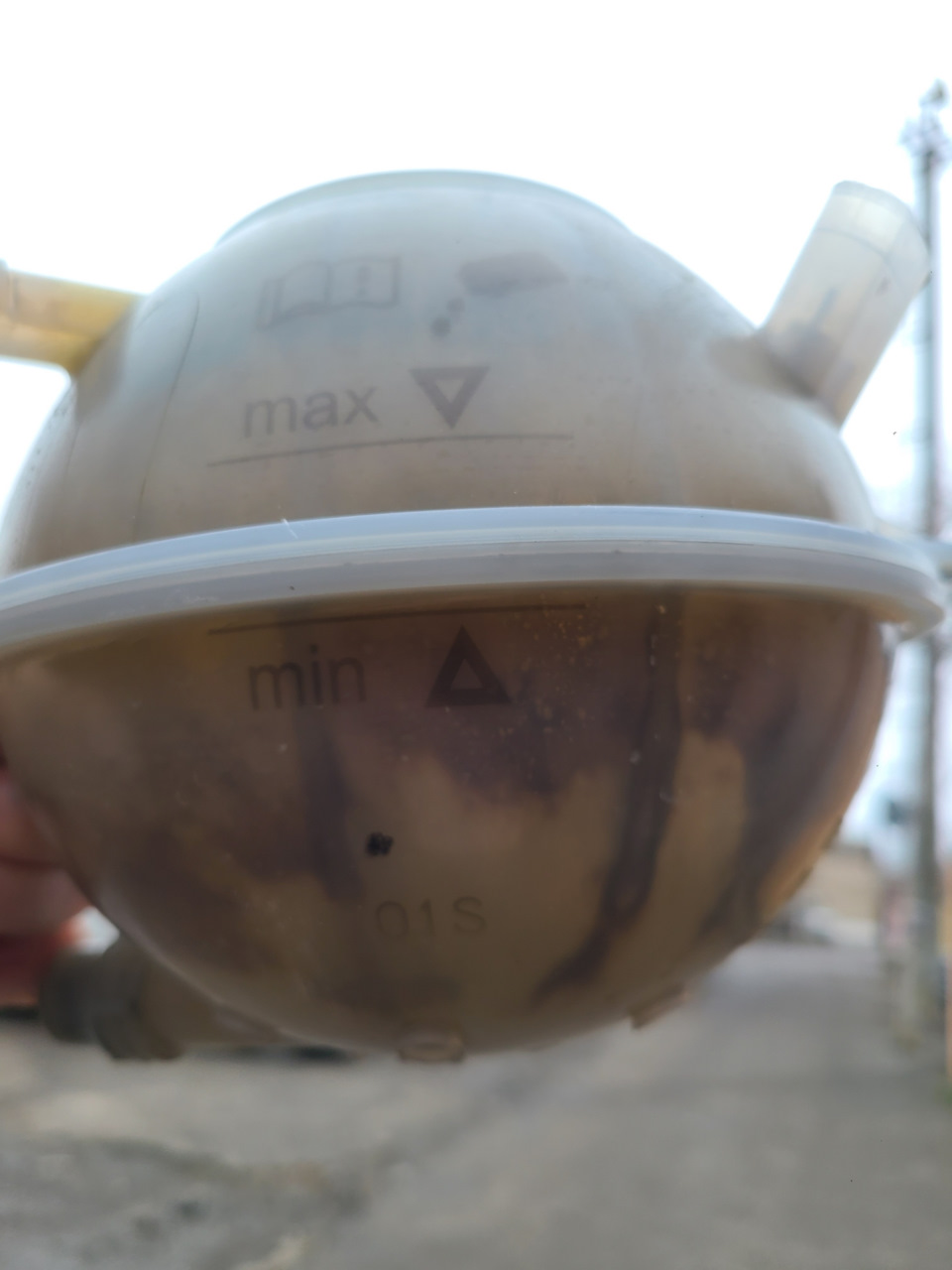

Бачок можно отмыть, если патрубки не отломаны и без трещин .я отмывал с Пассата такой же . Внутрь Мистер чистер для духовок или подобную хрень, размешать с водой. Можно и другую химию . Закрыл крышкой, поболтал, вытер изнутри куда достал, промыл и заново. За несколько раз отмоется аж бегом
Внутрь доступа нет, все закрыто перегородками
Значит бачок только снаружи похож, внутри там по другому

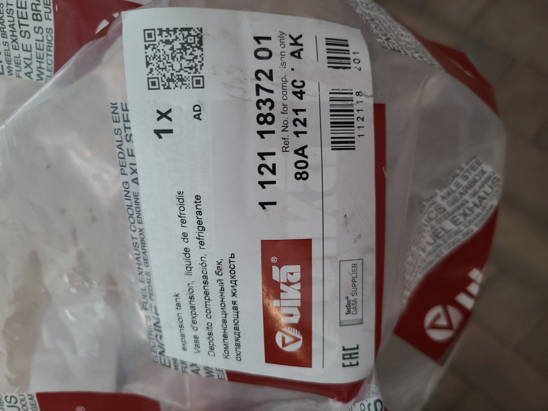

а какой оригинальный парт номер бачка ?
они разные есть, какой интересует? без геля?
80a121405aq
Подскажи, а у меня какой 80A121405AL?

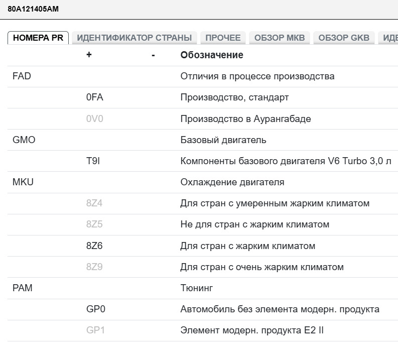

в ETKA нет описание PR кодов для бачков, потому сложно определить где какой. Я себе ставил без геля, мне сказали что 80a121405aq точно без него
80A121405AL на замену 80A121405AM, таки для 3.0 TFSI ставили другие бачки.
80A121405AQ последняя ревизия для 2.0 TFSI.
если был изначально g12 evo, значит без геля.
если G13 значит с гелем

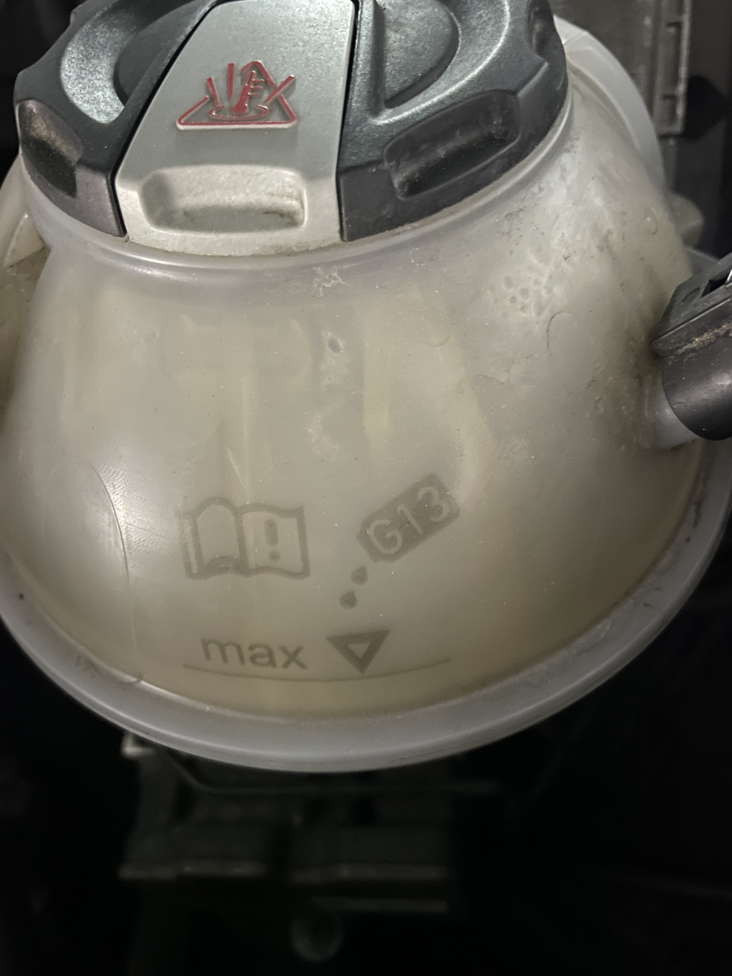

У меня машина 2018 года, на бачке, если не ошибаюсь g12 написано, но залили g13 мне. По вину понять можно какой ставить или сразу под g13 ставить лучше?

Если не подводит память, то g12, но залили мне туда g13. Спущусь в паркинг еще перепроверю надпись.

g13 написано на бачке.
тогда замена бачка и замена всего антифриза на какой нибудь g12++либо evo. Я себе заливал g12++ Febi
Спасибо, а парт номер бачка этот 80a121405aq ?
да, можно ещё 80A121405AK, это прошлая ревизия тоже без геля

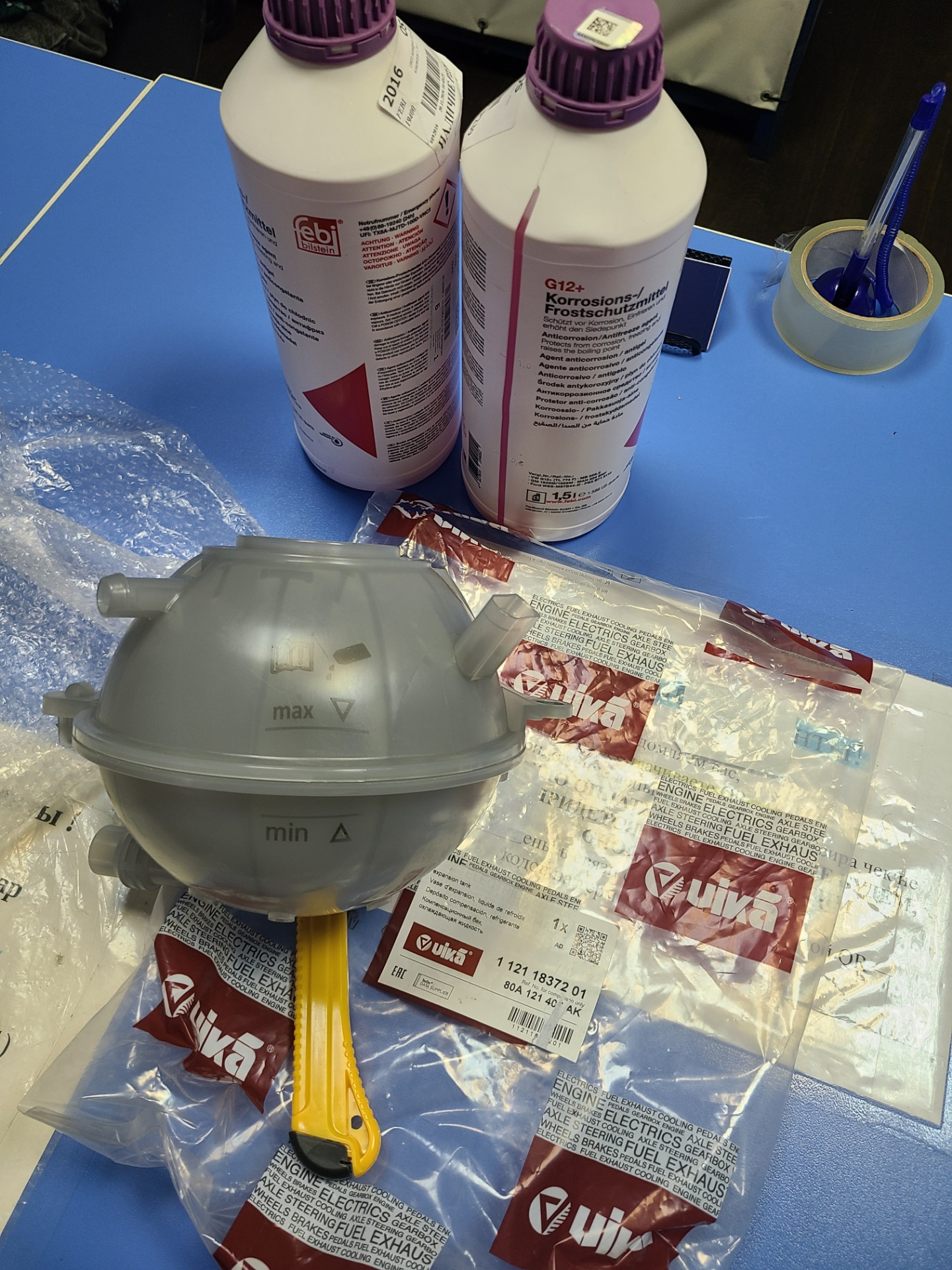

Что febi что hepu одна банка свиду
Присмотрись к бачкам повнимательнее, на нюансы отливки, может они с одного конвейера.
Вангую, разницы не заметишь)
Да, качество на высоте, просто Вика чуть темнее
я думаю можно с этим смирится)))

Расширительный бачок без силикагеля?
Без
