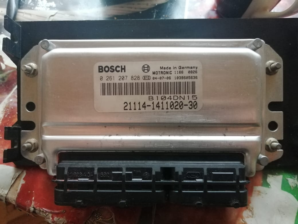

Всем Привет! начелась вся эта ипопея по оборотам, как приобрёл авто на всеми горячо любимом январе 7,2 ))) при движении накатом 1280 -1100 и долгий сброс,
перетрусил, всё что токо мог, не чего не помогло одыкватности по оборотам так и не добился, снёс прошовку, A204DM53, залил HLDO57 паулюса, чудо произошло, но радовался я этому не долго буквально до первых холодов, и сново здрасте, январь 7,2 дал сново о себе знать))) теперь стал при температуре 90г сам подымать обороты на холостых до 1000 и так держать их, если темпеатура ниже 80, одккватно ведёт себя по оборотам, в итоге, надоело мне это всё, я точно знаю что дело не в проводке не в железе не в датчиках, устонавливаю бош 7,9,7 и вот оно доздрасьвует одыкватность, оборотов не каких зависаний не каких подъёмов, возможно мой январик заболел по драйверу холостого хода (микросхема), выеснять это нет желания, бош 7,9,7 меня полностью устраивает уже как год на нём, одекватный сброс оборотов на свои 800-840 и нет зависаний, всем добра и ровных дорог, такая вот история кому-то может будет полезна,
Комментарии 2
Вы заменили блок ЭБУ?
Да
