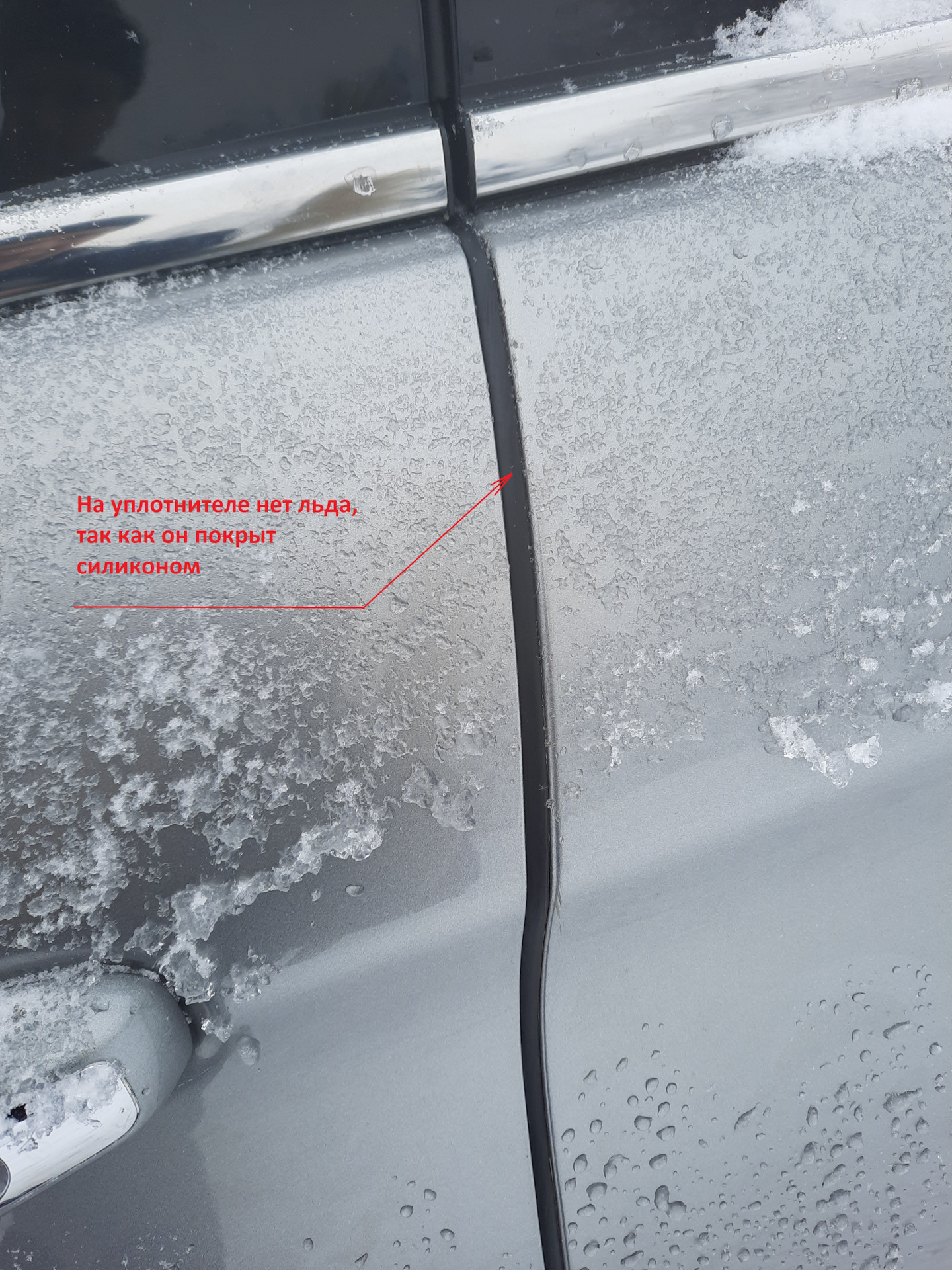

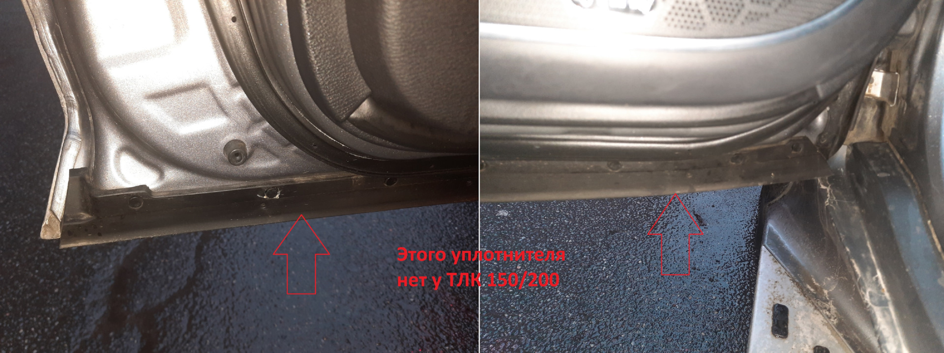

Дополнительные уплотнения дверей, которых нет у Тойоты, исправно выполняют свою функцию, отсекая грязь и не давая ей пачкать внутреннее пространство в проёме дверей и стойки кузова.
У меня не было проблем с сенсором ручки открытия двери багажника, как и с сенсорами ручек передних дверей. Ряд владельцев первых тульских машин жаловались на то, что ручку задней двери автомобиля, стоящего на сигнализации, надо перед попыткой открыть дверь сушить или протирать салфеткой, так как сенсор не чувствует руки владельца. У меня ни разу такой проблемы не было, хотя я и не довожу автомобиль до такого состояния, когда на двери багажника весит сантиметр грязи… Просто мокрая ручка не является помехой для открытия двери на моём автомобиле. Возможно, китайцы увеличили чувствительность сенсора на машинах 2023 года выпуска, не знаю, информации достоверной у меня нет. Просто констатирую факт.

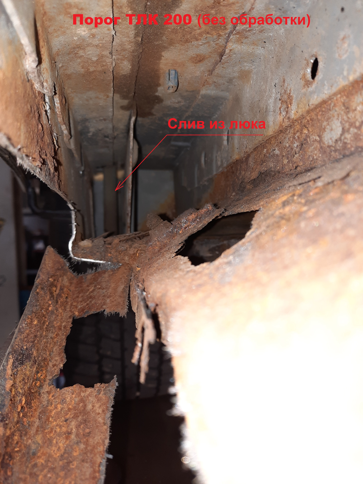

Напомню ещё одну конструктивную особенность всех без исключения автомобилей: люки у автомобилей не герметичны. Вода, просачивающаяся через уплотнители люка, собирается в специальное «корыто», установленное под люком, и по четырём трубкам в углах корыта сливается куда-то «вниз». Слив воды из «корыта» под панорамой (люком) у HAVAL-H9 сделан на землю, а не в пороги, как у ТЛК 200.
Как говорится: «Комментарии излишни…»

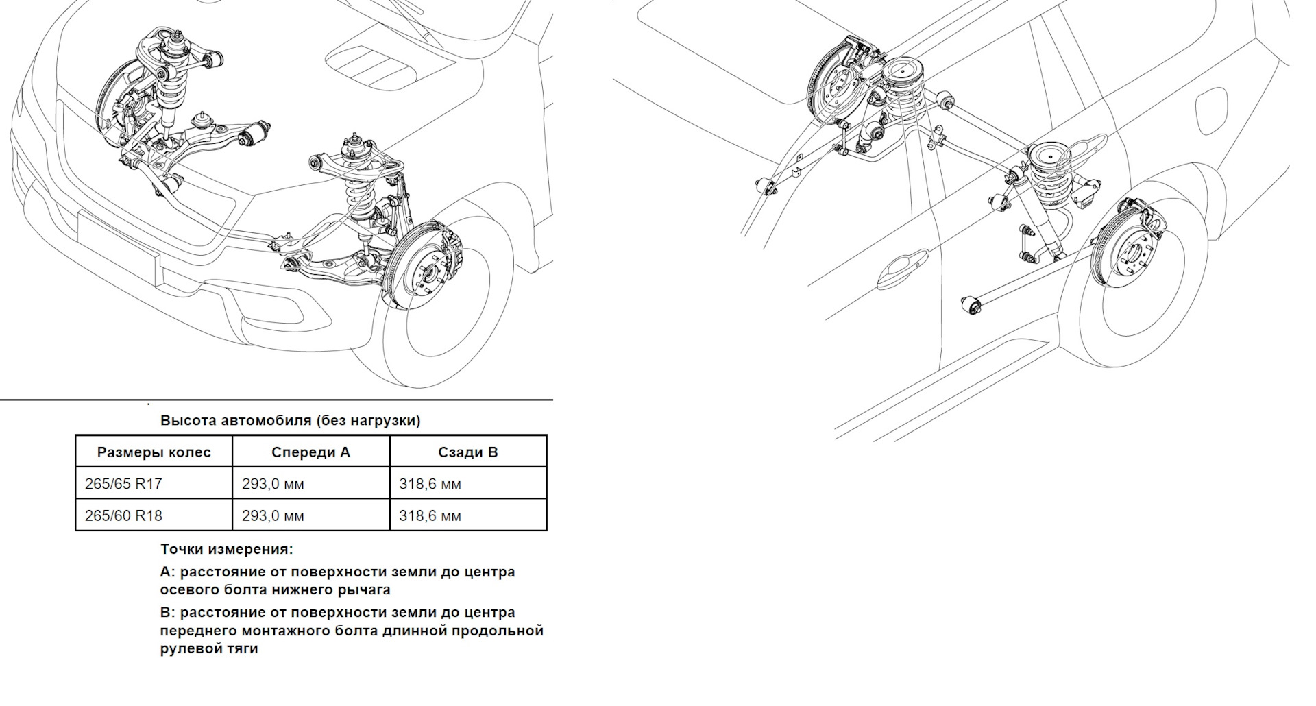

Подвеска автомобиля аналогична подвеске ТЛК 150/200, а именно: независимая, пружинная, двух рычажная с гидравлическими телескопическими амортизаторами и стабилизатором поперечной устойчивости спереди и зависимая, пружинная, многорычажная с гидравлическими телескопическими амортизаторами и стабилизатором поперечной устойчивости сзади. Никакой КДСС, пневмы и прочих «приблуд» типа «управляемой жёсткости» задних амортизаторов (привет новым ТЛК 300).
Шаровые опоры, как и у ТЛК 150/200 практически вечные. Рекомендую через 1-2 года после покупки нового автомобиля вынуть и смазать развальные болты. У ТЛК есть серьёзная «болезнь» – закисание этих болтов через 2-3 года при зимней эксплуатации. После этого на машине не сделать развал. «Демонтировать» эти болты после этого можно только с помощью болгарки. Возможно, Haval H9 тоже страдает такой проблемой, если эти болты вовремя не смазать.
Подвеска Haval H9 очень энергоёмкая и имеет значительный ход в вертикальном направлении.
Сравните, например, с запасом хода по высоте для колеса Infiniti QX 60, который меньше в четыре раза, при этом, покрышка Infiniti на диске 20 дюймов, конечно, не «изолента», но её амортизирующие и внедорожные свойства, по сравнению с покрышкой Haval H9, совершенно неудовлетворительны.
Диаметр заднего стабилизатора Haval H9 впечатляет. Машина не кренится на быстрых поворотах и уверенно держит дорогу.
Машина отлично «проглатывает» большие неровности. Лежачие полицейские можно проезжать на скорости большей, чем на ТЛК 200. Мне не нравится отработка компенсационных швов на КАД – несколько жестковато, впрочем, и ТЛК 200 преодолевал их не идеально.
