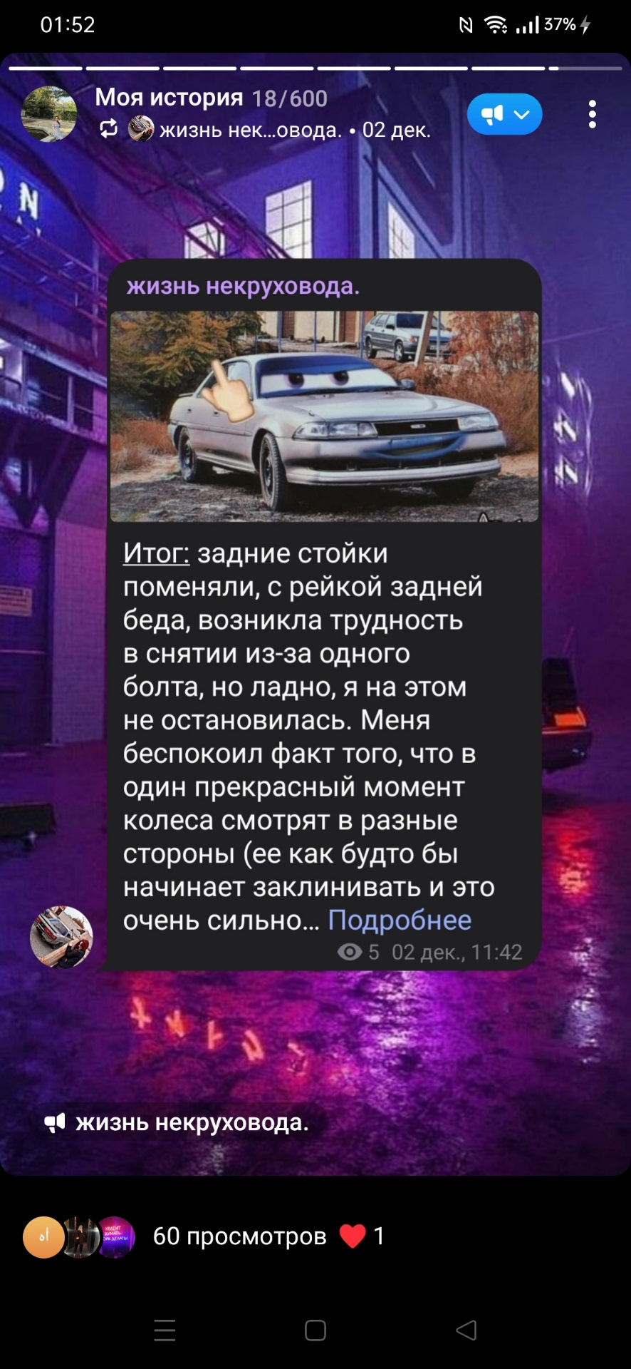

Итог: задние стойки поменяли, с рейкой задней беда, возникла трудность в снятии из-за одного болта, но ладно, я на этом не остановилась. Меня беспокоил факт того, что в один прекрасный момент колеса смотрят в разные стороны (ее как будто бы начинает заклинивать и это очень сильно становится заметно на стыках, колее, кочках — ее кидает в стороны.)
Иногда постоянно, иногда периодически начинает загораться ошибка 4WS.
Как же меня выручила самодиагностика. Потому что кто, как не машина расскажет лучше о возникшей проблеме.
