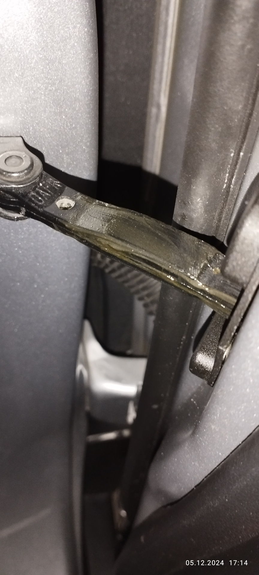

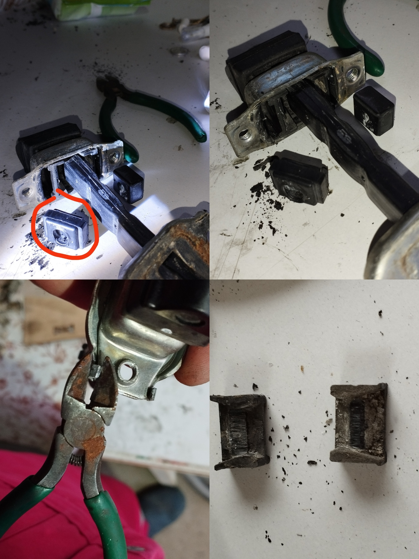

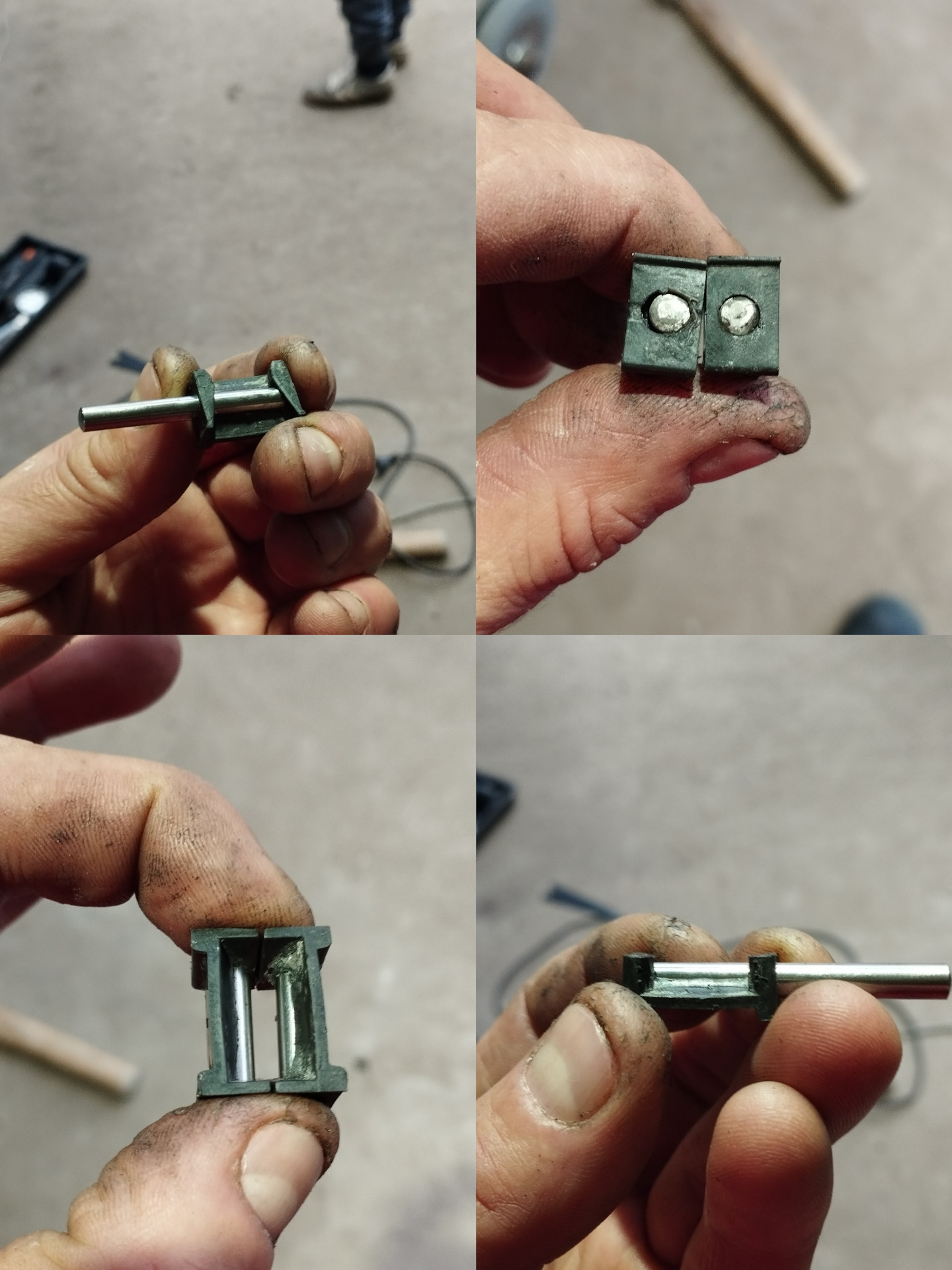

Данную процедуру- операцию проводил раз пять, на предыдущих моих машинах АТ 190 CarinaE. RD5-8 Honda…Кто бы что не говорил, не держат ремонтные вкладыши, от силы на год хватает!На этой все намного лучше, но все же!
Время сегодня было …Успел сделать только три двери, кроме задней левой!Ей займусь завтра.

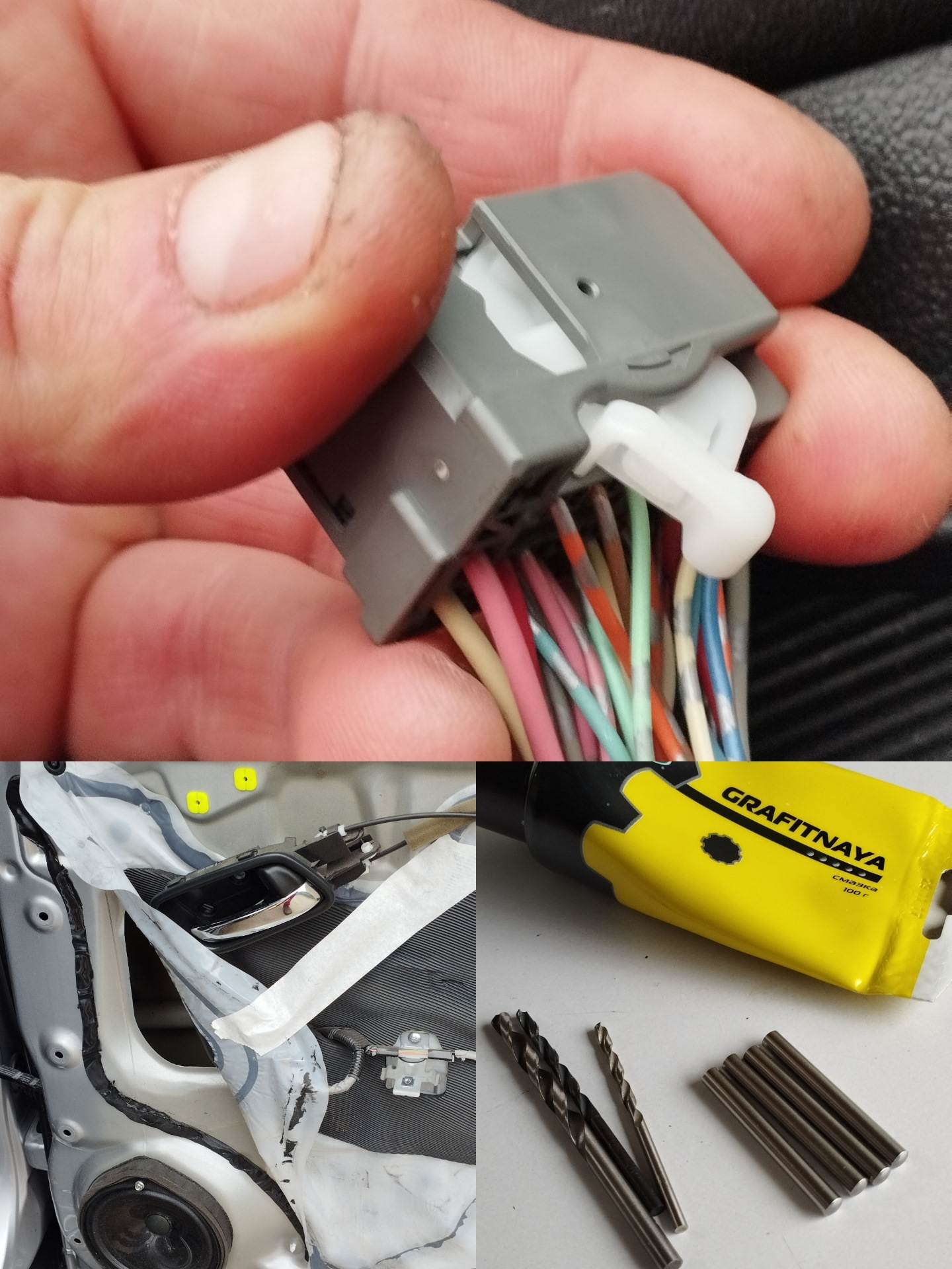

В магазине сельхозтехники взял четыре игольчатых подшипника 4.5см длина…Диаметр 5мм.Раньше пилил края сверел, они не ржавели как гвозди.

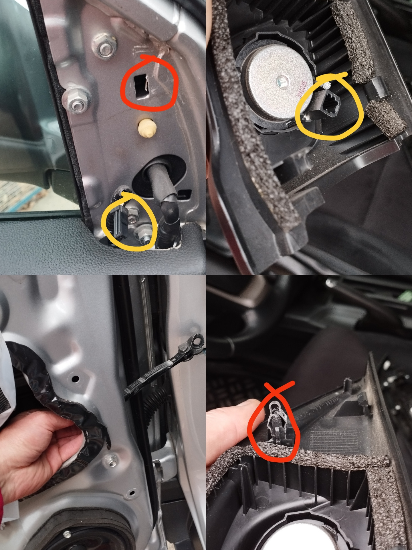

Нужны сверла 1.5---3.5---5мм, графитовая смазка, сухой не нашёл!Смазал все ролики и направляющие…Карты снимал по ролику из YouTube 👍Можно и не снимать, кроме водительской!Пассажирскую переднюю не снимал…Одна клипса сломалась, подошла тоетовская…На улице около 0… градусов.
Поехали!Весь отчёт если кому интересно на фото.

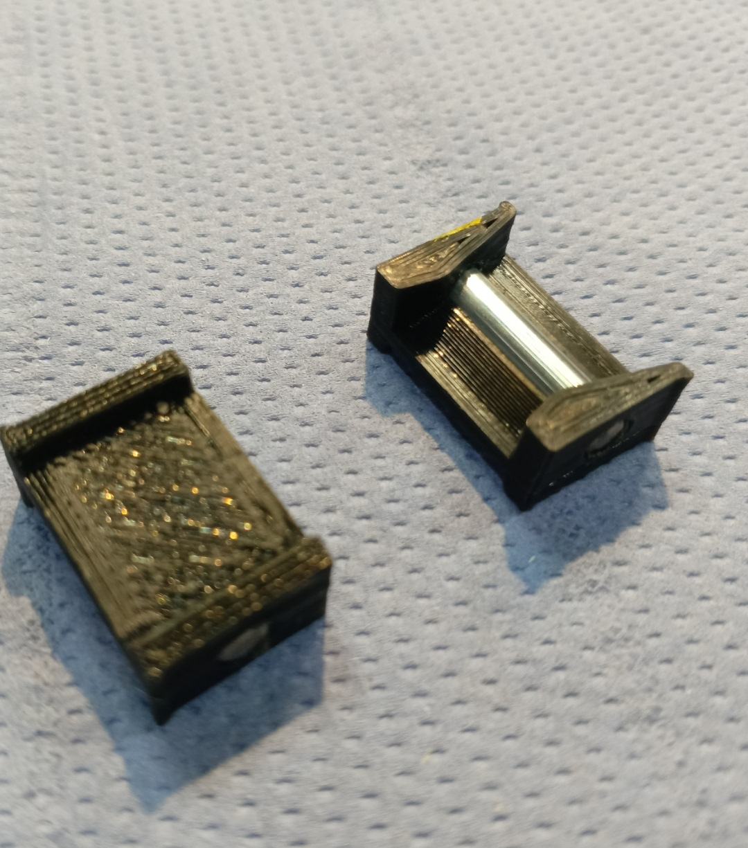

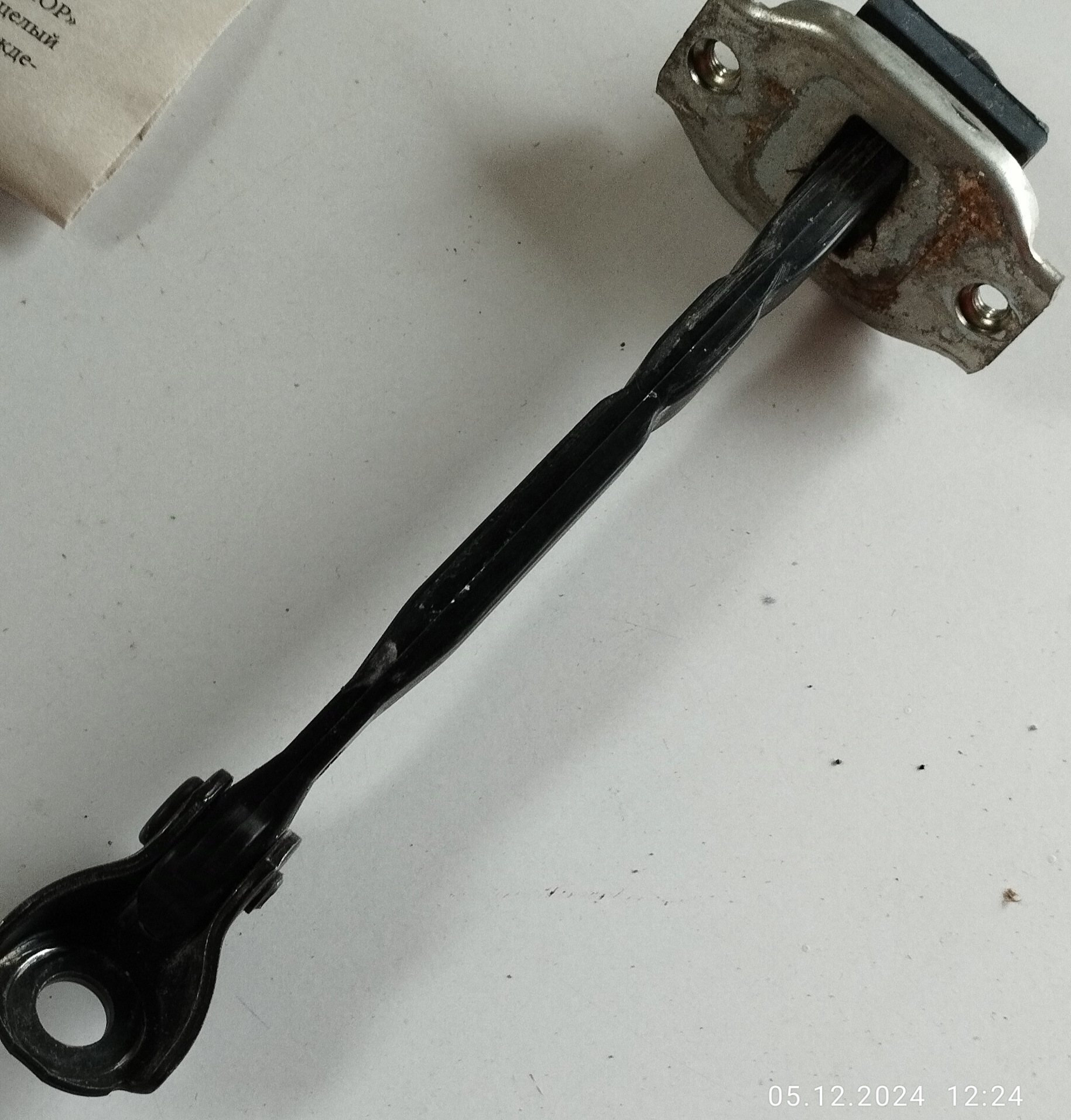

Все это ерунда, тоже менял на ремкомплеты пару раз — не помогло. Поставил от аккорда 7 ( с шариками) сейчас уже больше года все отлично, двери ( кстати зашумлены, тяжелые) держатся и фиксируются.Брал на авито, б/у, около 1000р. один, сейчас может дороже.
Образцово-показательная запись в БЖ 🔥🔥🔥.
Слышал что от аккорда 7 подходят, там шариковые.Искал, цена кусается.
Так и есть …И даже на 1см длинее!
Два раза покупал рем.комплект!
Парень из каптопрола точно не помню название материала на 3D делал!
1-1.5 года на больше не хватает!
Но !Второй комплект закажу из Китая…
Пусть в гараже пылится)
А так да, даже ремкомплект был куплен, но вот какой момент они не такие ставят кто мне делал, даже материал мне кажется получше
Да мне надо на юга было ехать, а вечером на кануне сделали. Когда срочно то нормально
Я 3500 отдавал, что такое. 1.5 часа и уехал все работает
3500 не 6600!Есть время и руки😁
На Карине от 2108 брал внутренности.Второй раз в ход шли сверла 5мм.Пилил их, они лучше и не ржавеют! На Хондах опыт пригодился 😁У нас 25 usd просят за комплект на все двери. 41usd за установку.Цена, , КОНЬ, , для Молдовы…
Я этот путь прошел на цивике где оригинал перетачивал под штифты.
На црв тоже эксперименты делал когда пришел 3д принтер.
