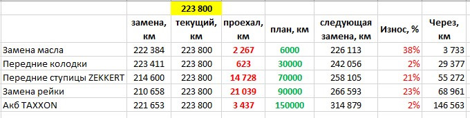

И кое чего я упустил, и вовремя не подготовился, и поэтому решил, все занести в таблицу, и спрогнозировать замены:
в итоге, составив таблицу с формулами и зная плановые интервалы, сверху вбиваю текущий километраж и понимаю, что когда буду менять)
Удобно!
И к сожалению, стало наглядно, что я только залил масло, и уже намотал свыше 2 тыс.км.((((
Выставив плановые замены в порядке возрастания, теперь понятно к чему готовиться)
Ну и соответственно, это конечно не все внесено, и не все распланировано! Можно сетсть, хорошо подумать и все распланировать, а еще грамотнее, что-то объединить в одно ТО!
Посмотрим что получится, буду делиться инфой)

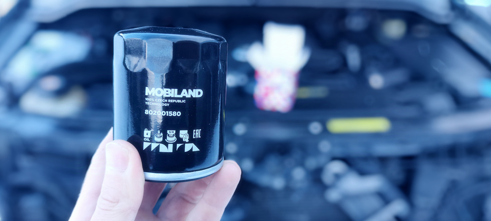

Ну-с, про масляный!
Для школоты этот фильтр ничего не значит) А тот кто заводил с кик стартера, выставлял обороты на карбюраторе, и задавал симфонию двухтактником сразу понимает о чем речь)
Это частичка JAWA в твоем автомобиле))
Производство под контролем Чешской республики, когда-то это была целая эпоха, когда-то это было непревзойденное качество оценённое тысячами людей нашей страны!)
В те времена JAWA — это был и престиж и стиль, и часть жизни, той новой и счастливой жизни! И даже в чем-то беззаботной!
Сейчас другая эпоха, мультибренды, производства сконцентрированные в технополисах, технополисами стали отдельные государства и т.д. и т.п. Пойди — разберись! Кто лучше, кто хуже))))
Я считаю, что качество примерно одинаковое плюс минус, и война брендов, война холиваров идет по ринципу кто во что верит) Я верю в ццифры, и в статистику! Статистически еще не встретил ни одной плохой ситуации по масляным фильтрам, поэтому, на мой взгляд технологии примерно одинаковые. А по сему, далее смотрю на цену:

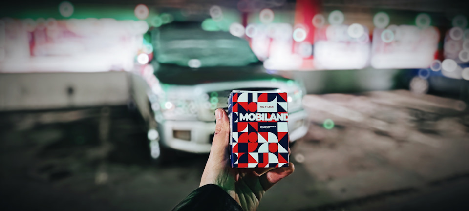

Ну, а далее, кому какие фломастеры нравятся, синие, оранжевые, или черные:

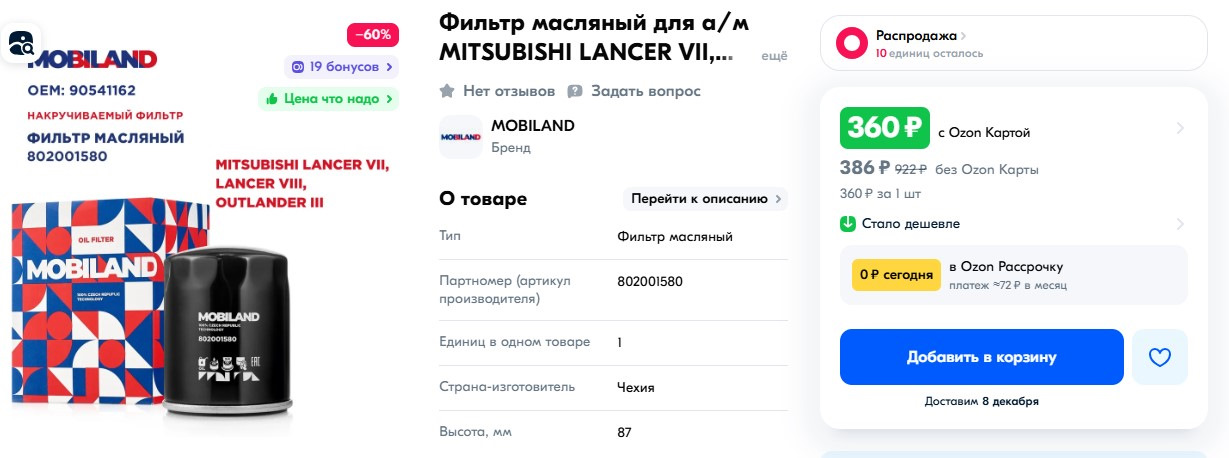

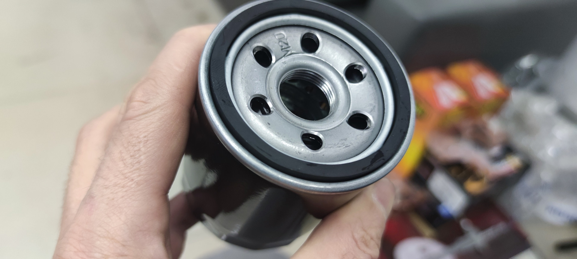

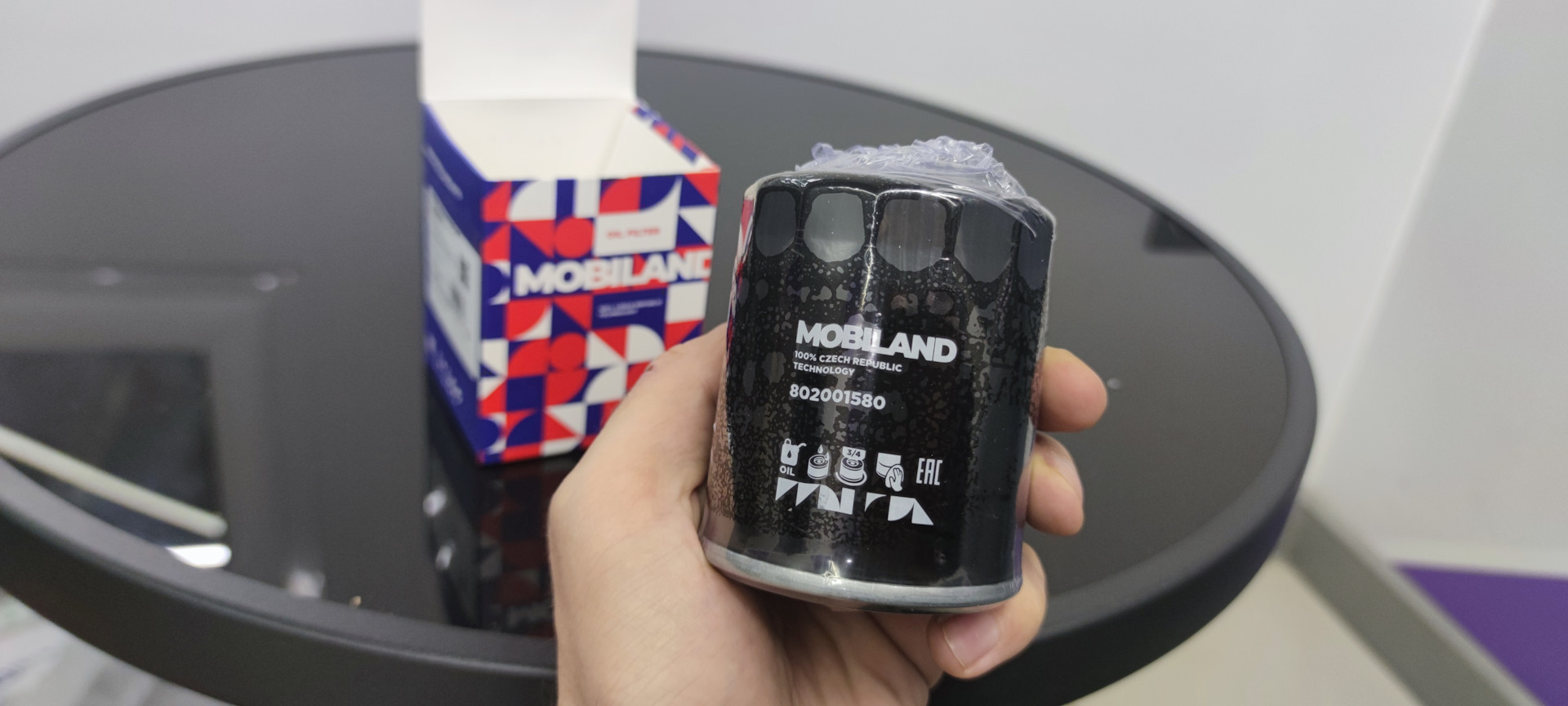

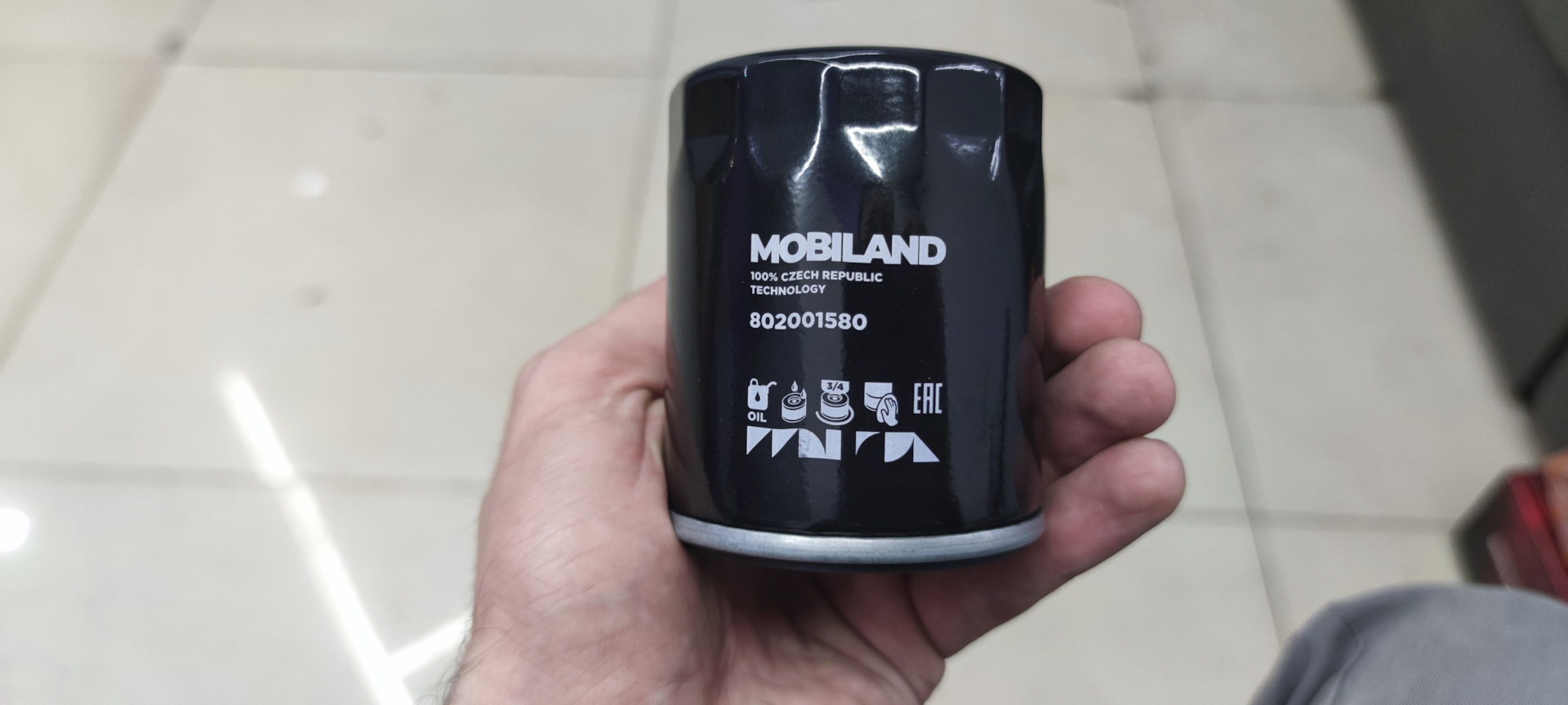

черный и увеличенный, высокий, 87 мм, что надо! Больше нету, есть только укороченные, а по сему это один из тех отличных фильтров по объему, что могут подойти для нашего большого двигателя.

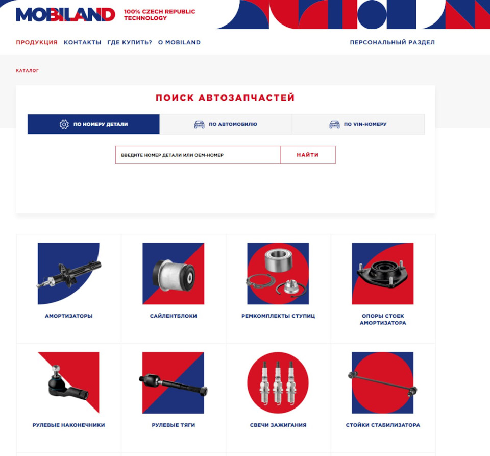

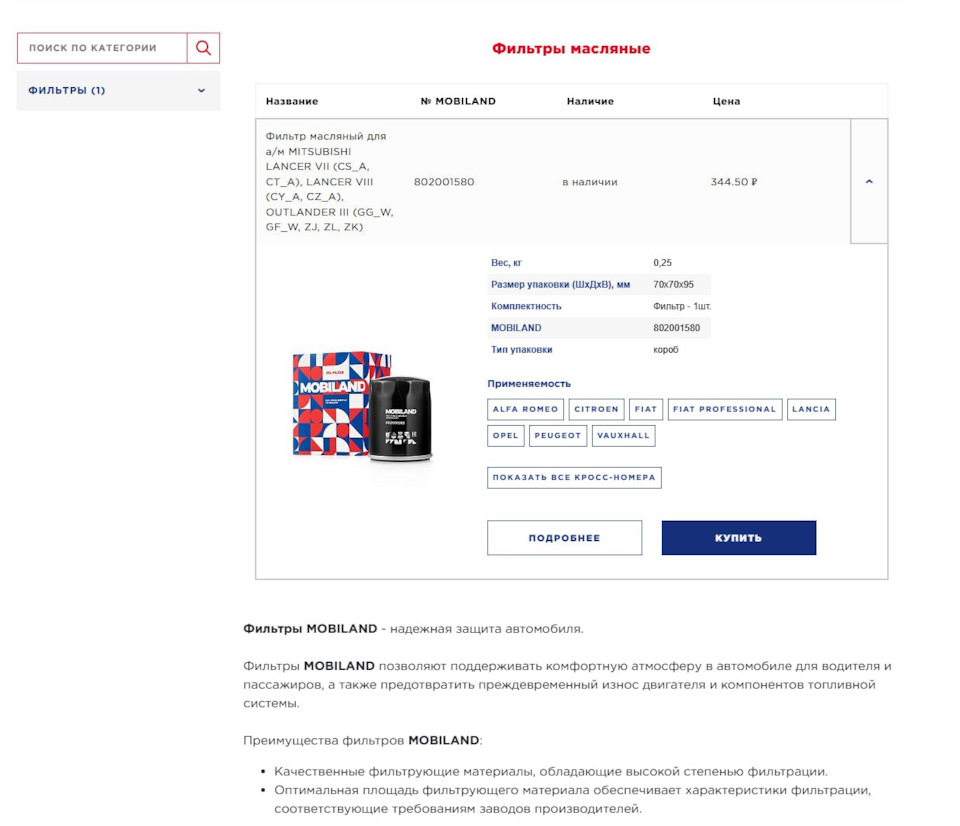

на озоне гуглил так: мобиленд 802001580

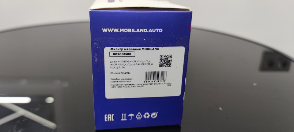

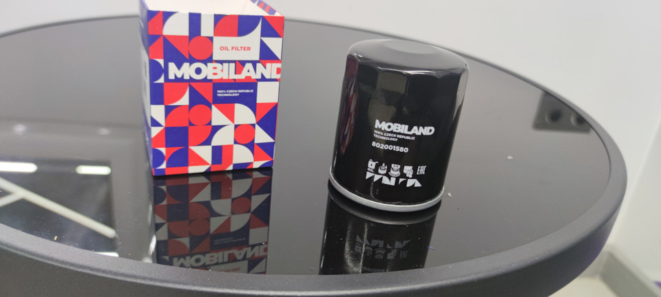

Кто наблюдательный, сходу в паттерне на коробке считает орнамент и цветовое решение с флага Чехии)
MOBILAND на QX56 : Арт. 802001580

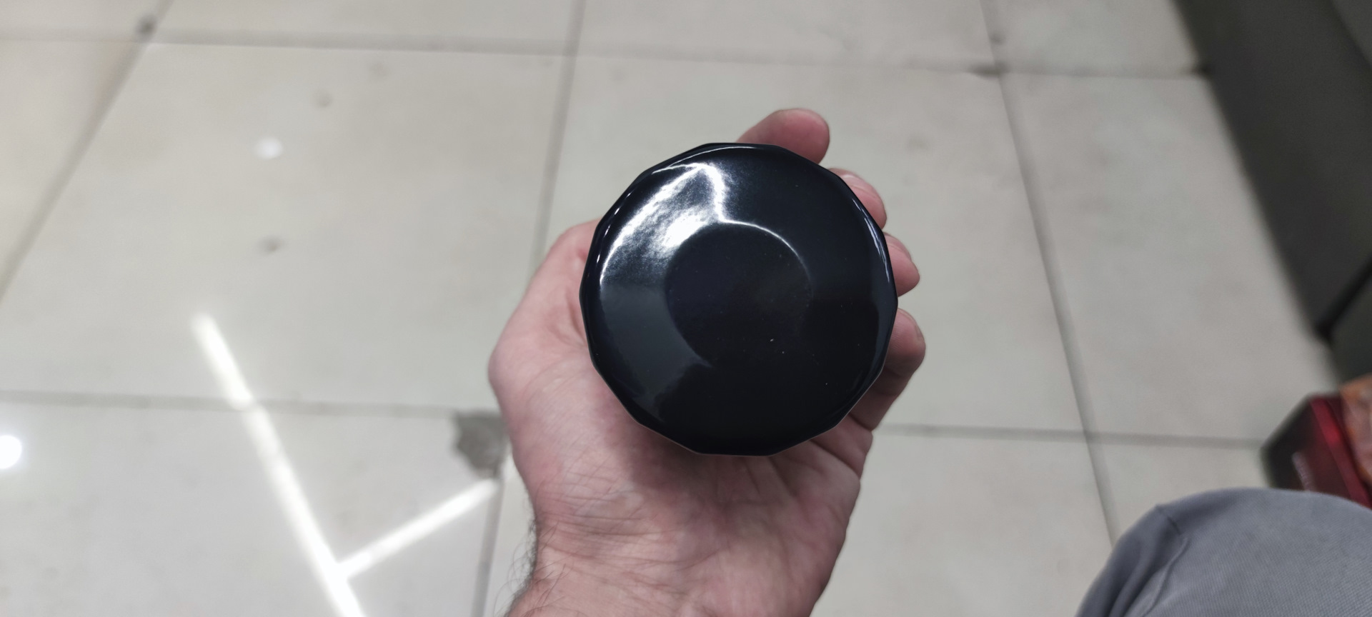

Он такой маленький в руке кажется
Вчера на классике у себя менял фильтр как кирпич по размеру 🤣

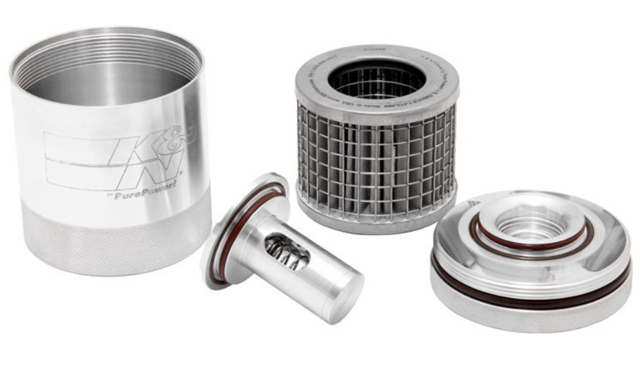

хорошо что у меня, вечный масленый, не надо мучиться с выбором)
Это что за трансформер, можно ссылку?)
по ссылкам хз
название могу только K&N SS-1002
Ок, гляну, благодарю 🤝🏻
