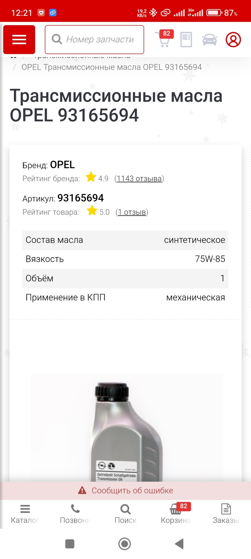

Итак, для замены куплено масло GM оригинальное, жёлтое, для данного типа коробки. По одному источнику обьем масла 1,7л. Посмотрел визуально на размеры коробки — как-то мало. Заказал для замены 3 литрушки.

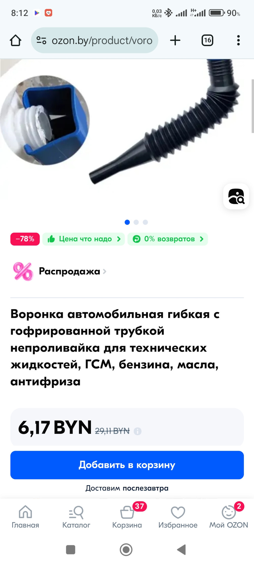

Пробка заливная находится левее аккумулятора, откручивал головой т50. Для залития нового масла аккумулятор не снимал, на озоне заказал за 5 рублей лейку с телескопическим носиком — длины оказалось достаточно. Залил 2,4 литра масла.

Какое конкретно заливали? Напишите, для себя на будущее
Valvoline gear oil 75w API GL-4 MTF LT-3

А можно ссылку на лейку?
