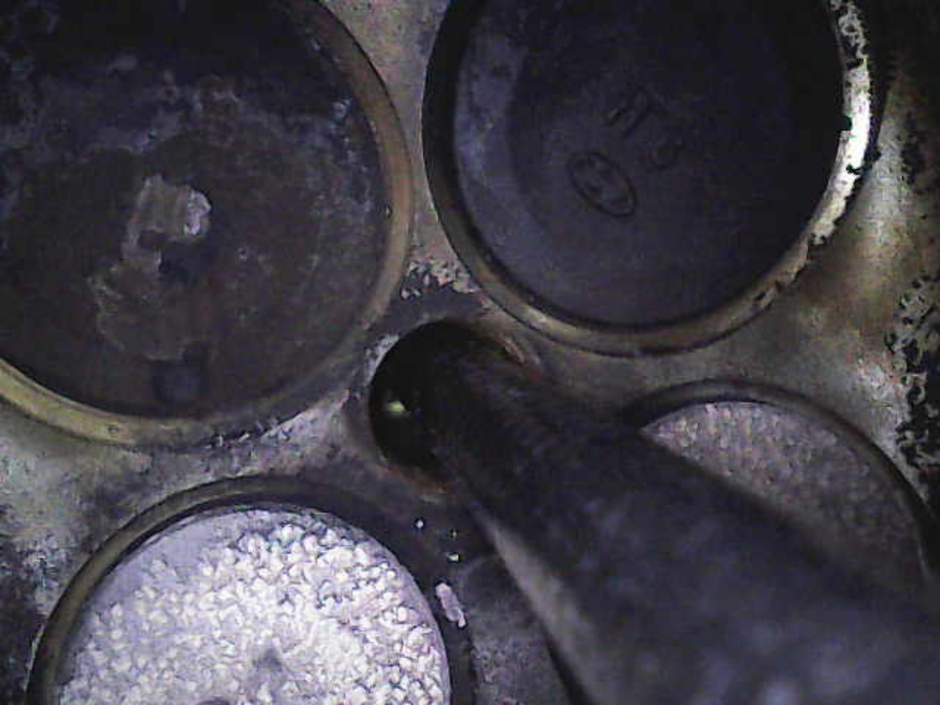

м.б.нагар на поршнях
но вообще — даже думать не буду, в мотор всё равно не полезу
летом вообще ради интереса хочу попробовать микс 95/98, 2:1 или 3:1

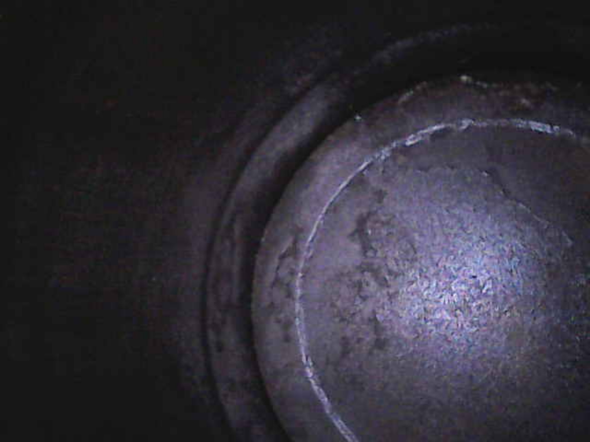

Вот поршень от 92 бенза. Не скажу что он в нагаре
нагар не от бенза, нагар от масла
Ага, газу это скажите, на газу нет нагара вообще, не на поршнях и других деталях двигателя.
