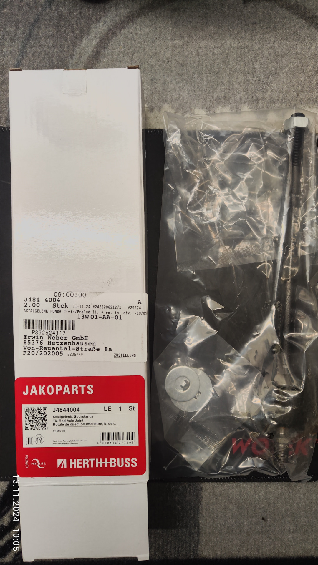

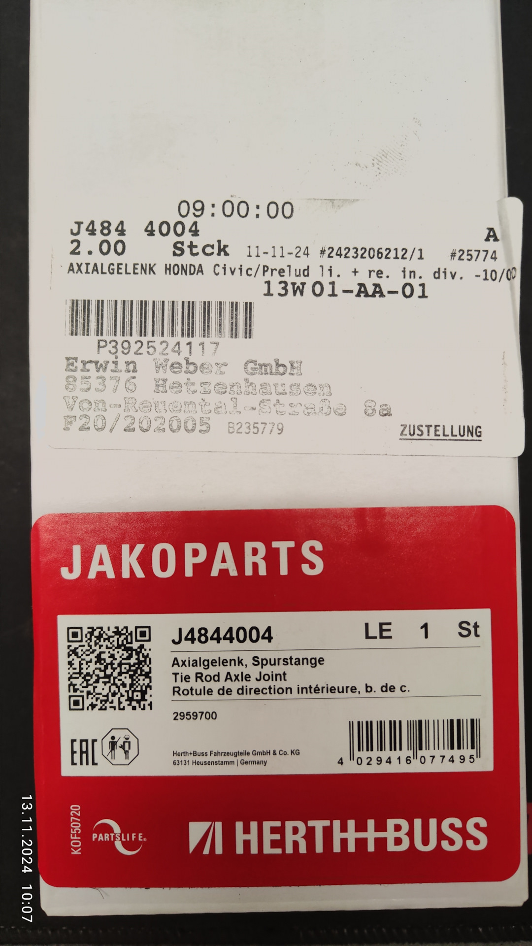

axial joint, tie rod HERTH + BUS JAKOPARTS J4844004 fits Honda — 25 евро (пара)
Item specifics
Condition New
Hersteller Herth+Buss Jakoparts
Herstellernummer J4844004
EAN 4029416077495
OE/OEM Referenznummer(n) J4844004, 53521692003, 53521SA0003, 53521SE0003, 53521SE0013, 53521SE0951, 56521692003, 56521SA0003
Artikelnummer J4844004
Vergleichsnummer TRW JAR133, NK 5032603, AIC 53426, JAPANPARTS RD-406, JAPANPARTS RD-403, NIPPARTS J4844004, OCAP 0603343, KAVO PARTS STR-2002, KAVO PARTS STR-2014, NK 5032604, JPN 30K4003-JPN, JPN 30K4000-JPN, TRISCAN 8500 40004, CORTECO 49396882, KAWE 8500 40004, JAPANPARTS RD-405
Einbauposition Vorderachse, innen, links, rechts, vorne
Gewindemaß 1 M12x1,25
Gewindemaß 2 M12x1,25
Länge Axialgelenk [mm] 261 mm
Teilehersteller/Anbieter Herth+Buss Jakoparts
Produktart Axialgelenk, Spurstange
SVHC Keine SVHC Substanzen vorhanden!

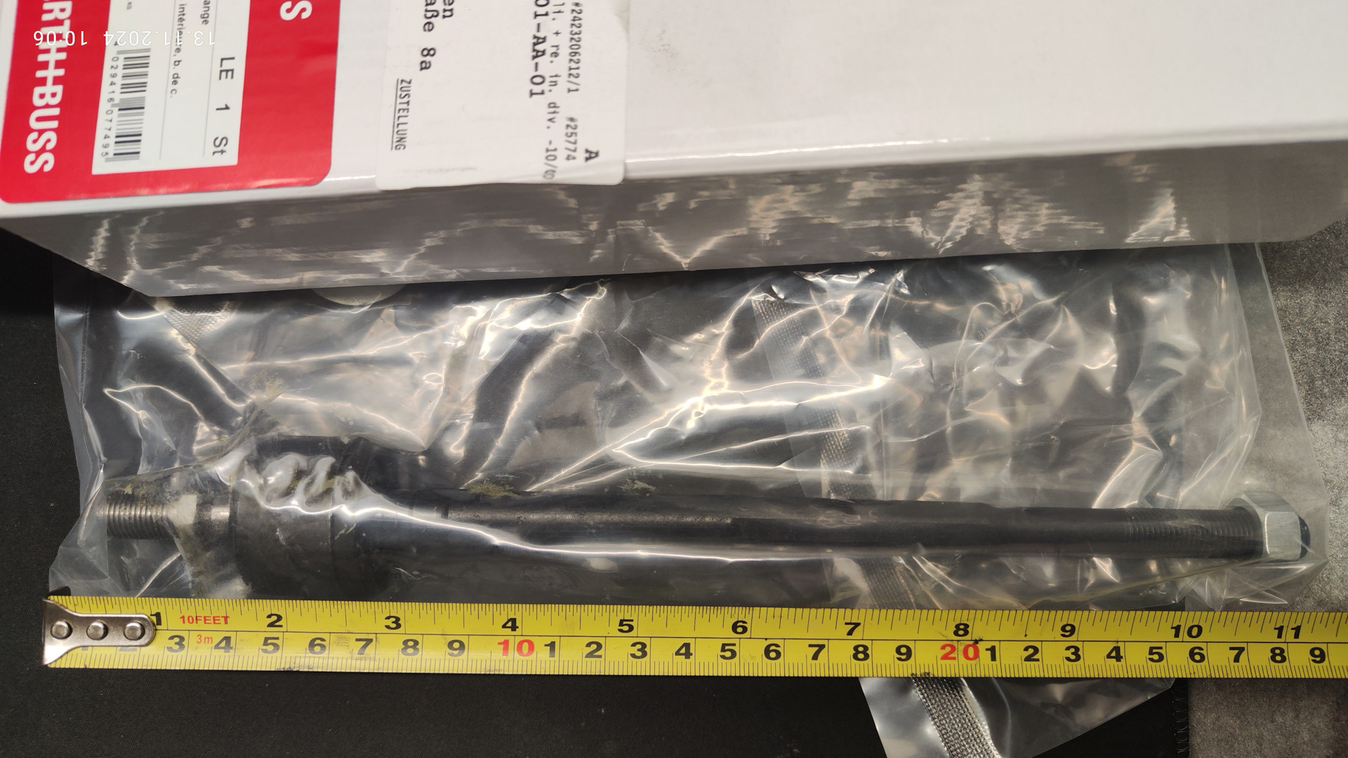

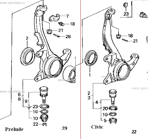

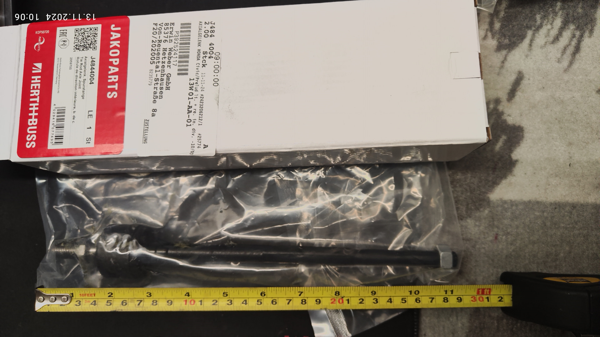

На схемах левая и правая одинаковая, а по факту схождение не получится. Так как справа (моя сторона водителя, пруль) нужна тяга именно 271 мм.
Либо заказываем тягу короче.

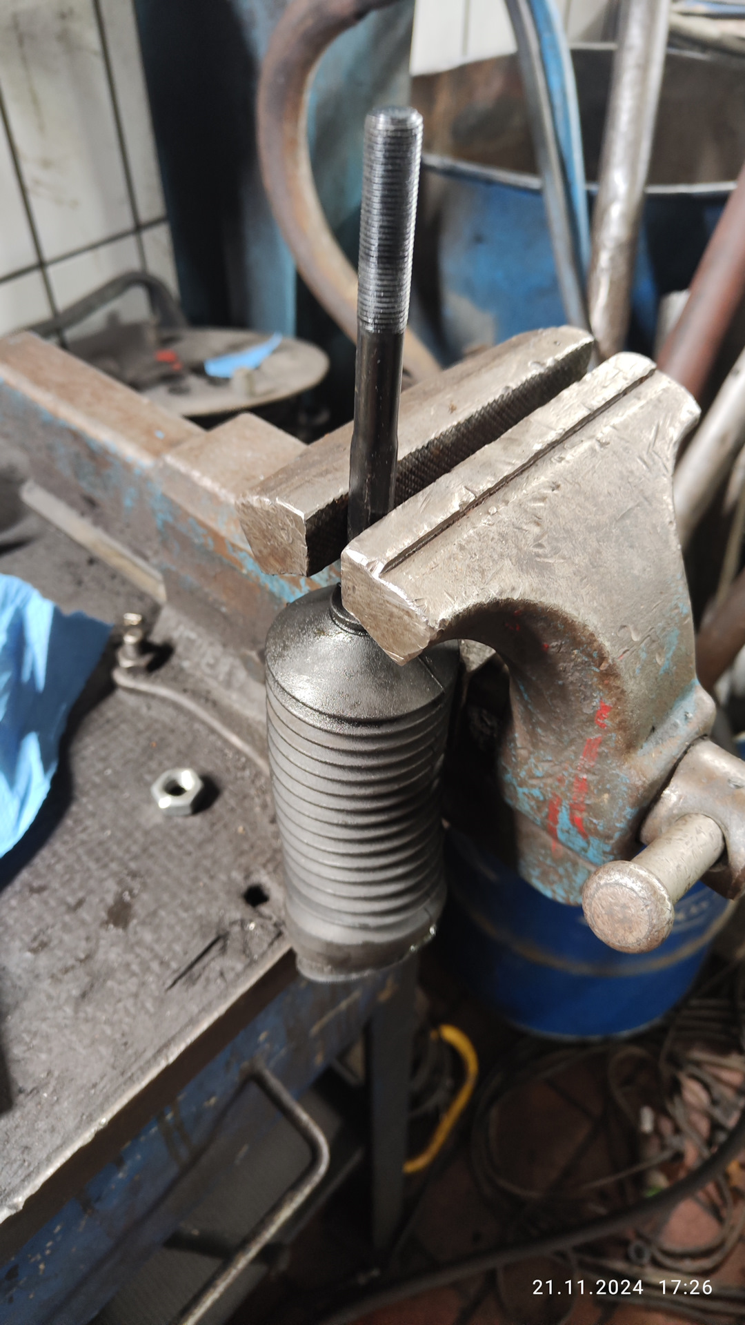

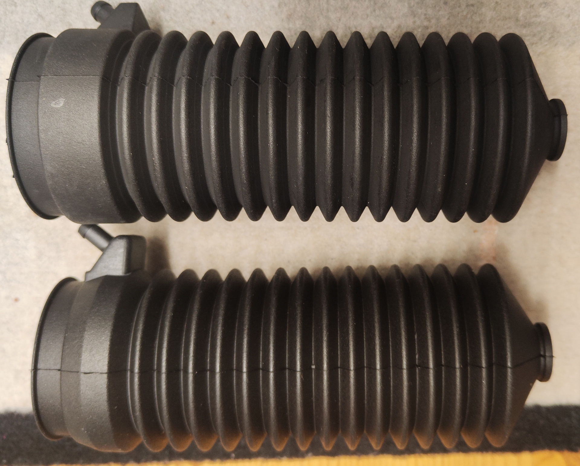

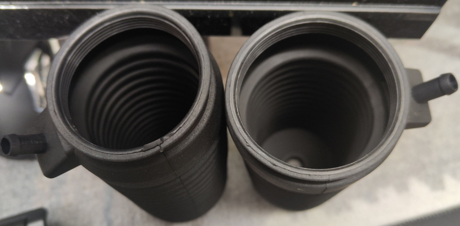

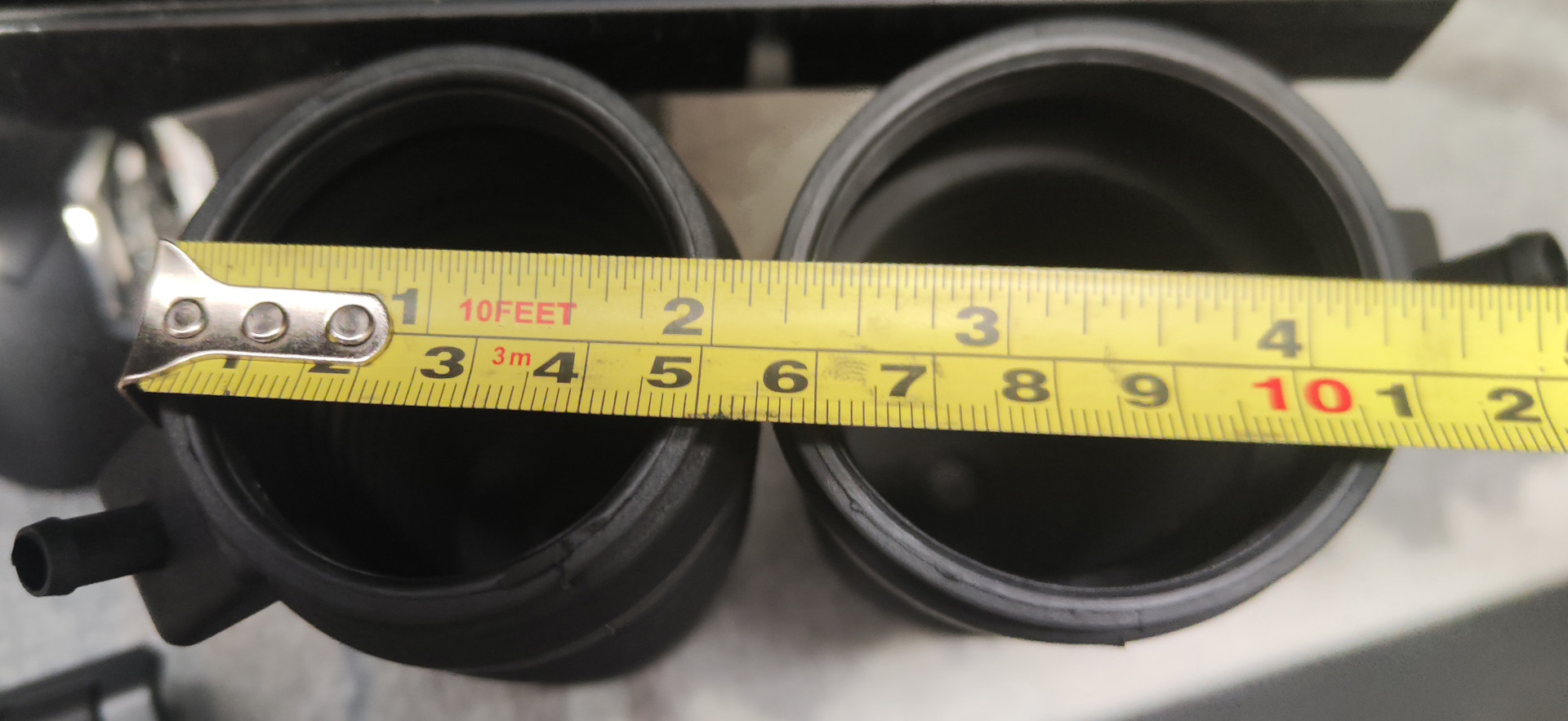

С пыльниками тоже приколы. Слева пыльник диаметром больше чем справа, его размер должен быть 56 мм. Найти оригинал, просто не реально. Правых без проблем разных производителей.
У меня стоял www.drive2.ru/l/473517053081289066/
На нем нет воздуховода, пришлось самому лепить. Так себе вариант.
Левый (для леворульной естественно зеркально)

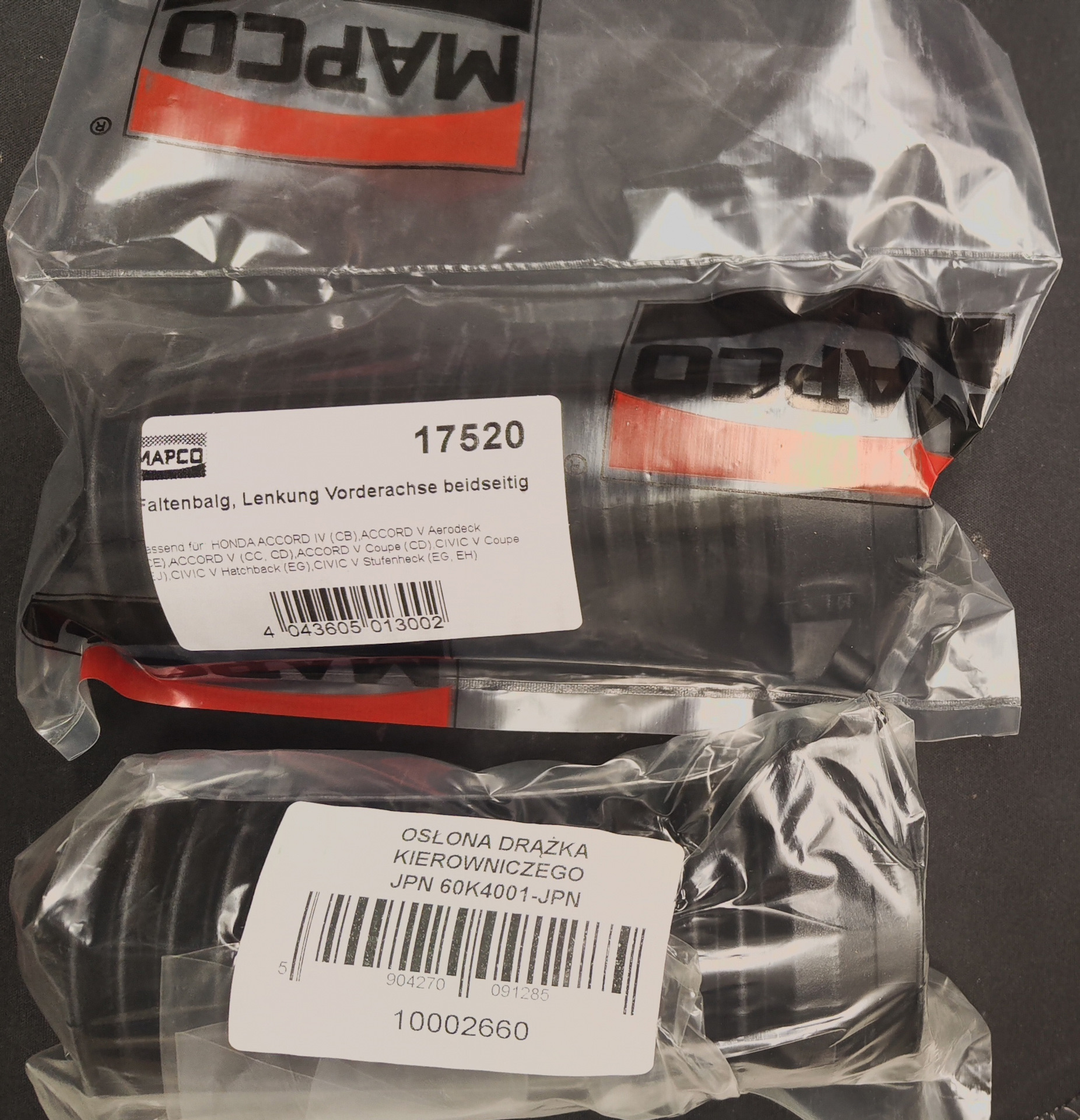

1 x bellows, steering MAPCO 17520 suitable for Honda — 7 + 5 = 12 евро с доставкой

Номер оригинала не пишу, так как это бесполезно. По крайней мере у меня не получилось его найти.
Что скажу, налез без молотка и какой-то матери))). Немного силикона пластиковый крючок тупой и он на месте.
Правый:
1x Bellows, Steering JPN 60K4001-JPN Fits Honda — 7 + 5 = 12 евро с доставкой

Этот полностью совместим с PRLELUDE III BA
И последнее: Оригинальная шланга на натягивается на эти воздуховоды. Нужен переходник из другого шланга либо чуть толще шланг 6 мм подойдёт. Естественно масло маслобензостойкий!

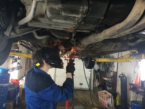

За помощь по замене и подъёмник отслюнявил 40 евро.
Настройка схождения еще не знаю.
