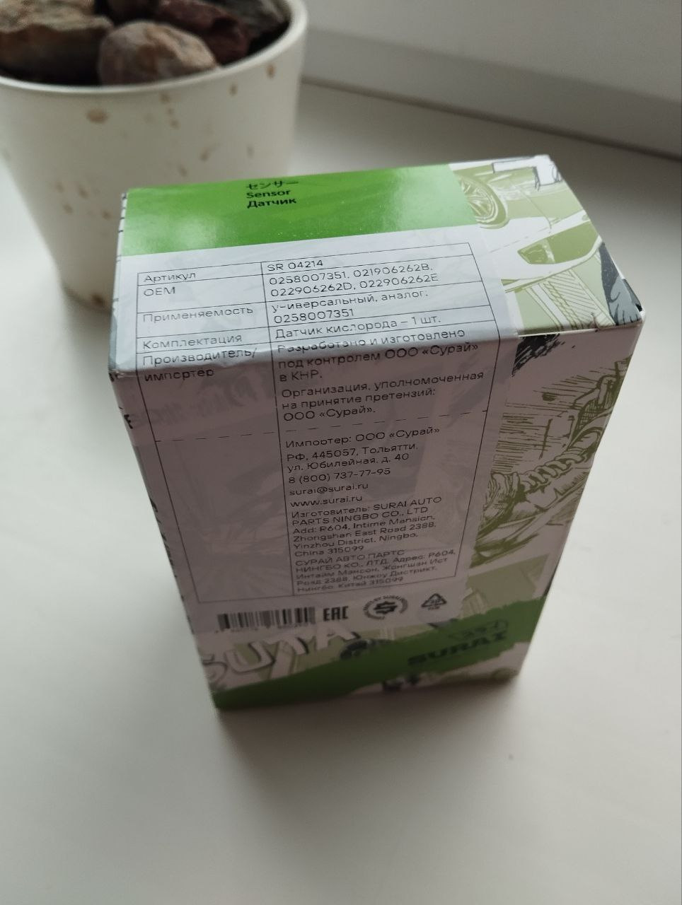

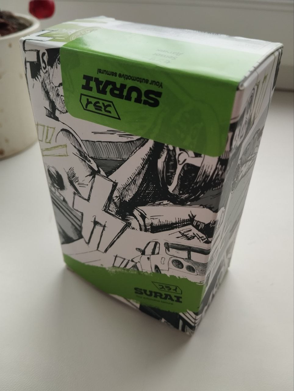

Запчасти:
1. Датчик кисл. унив. Surai SR04214 (ан. 0258007351)
2. Ключ для лямбда-зонда 22мм CrMo Yato YT-1753
В целом искал самый дешевый датчик и нашел на озон, купил в наличии один из двух последних.
Замена заняла ~ час.
Срывать удобднее специальным ключом.
Потом ошибку нужно скинуть через приложение.
В целом все.
