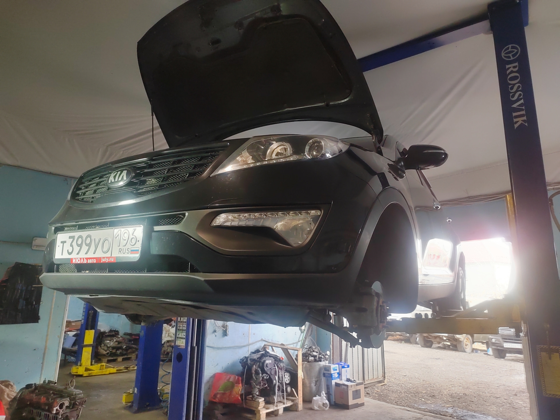

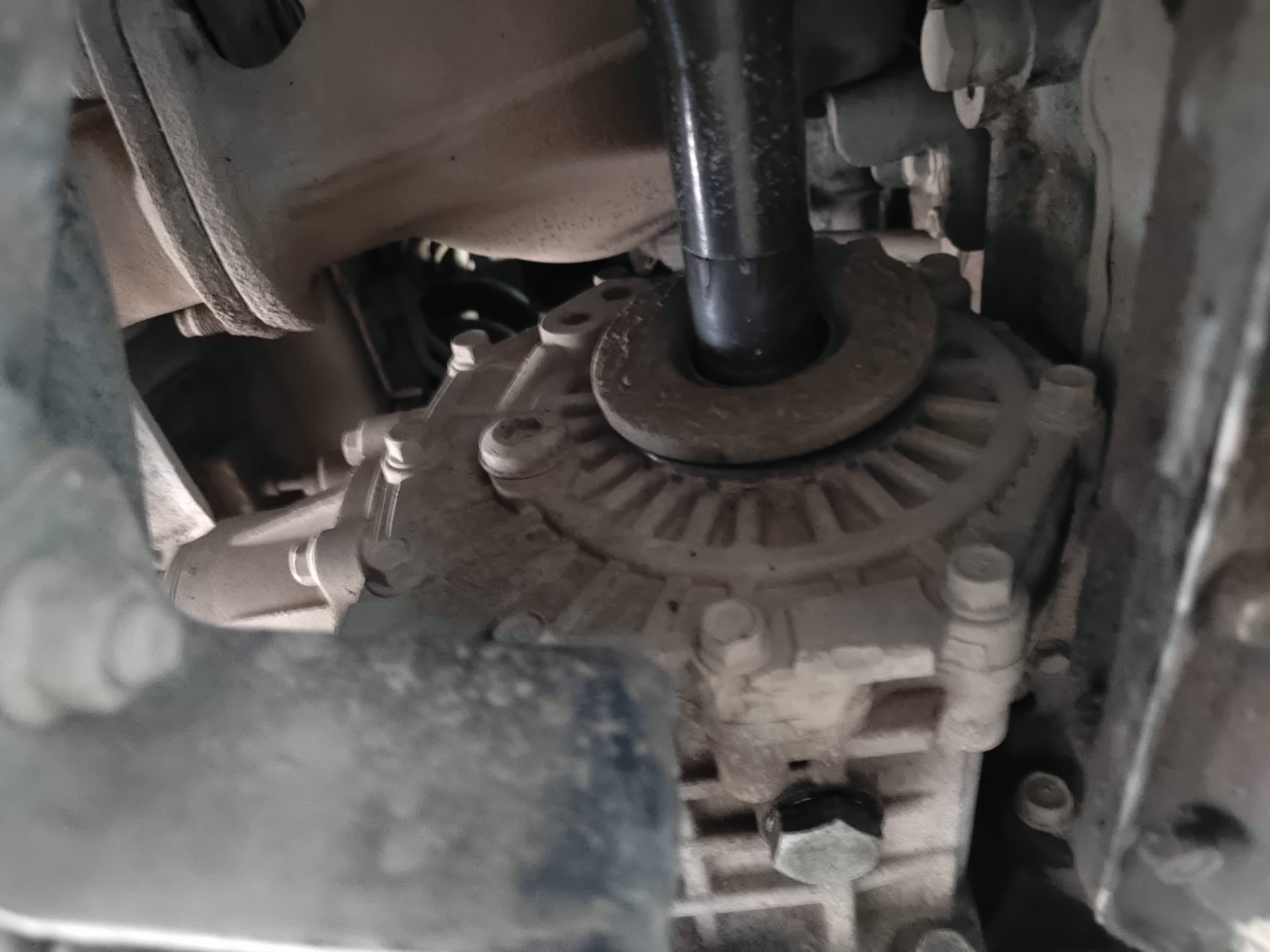

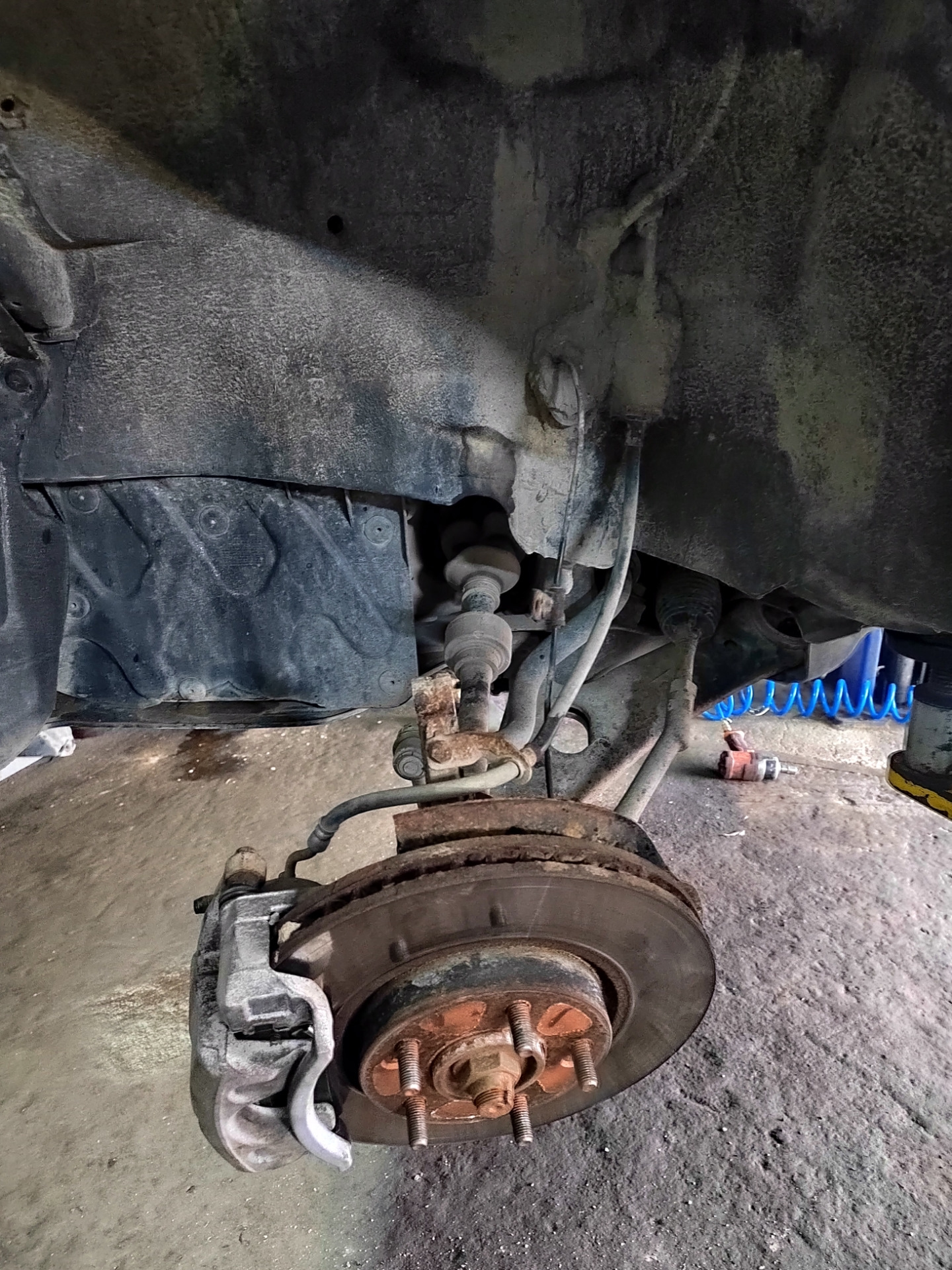

Всем привет, всем давно известная болячка полного привода. Так сказать не стал тянуть кота за колокольчики и в один свой день полез все снимать разбирать и смотреть
Для начала конечно заказал все расходные материалы которые понадобятся при установки обратно раздатки Сальники, пыльник, смазку
Описывать полный обьем работ не буду, где что крутит, и в какую сторону информация полно, чисто знать когда и что делалось.

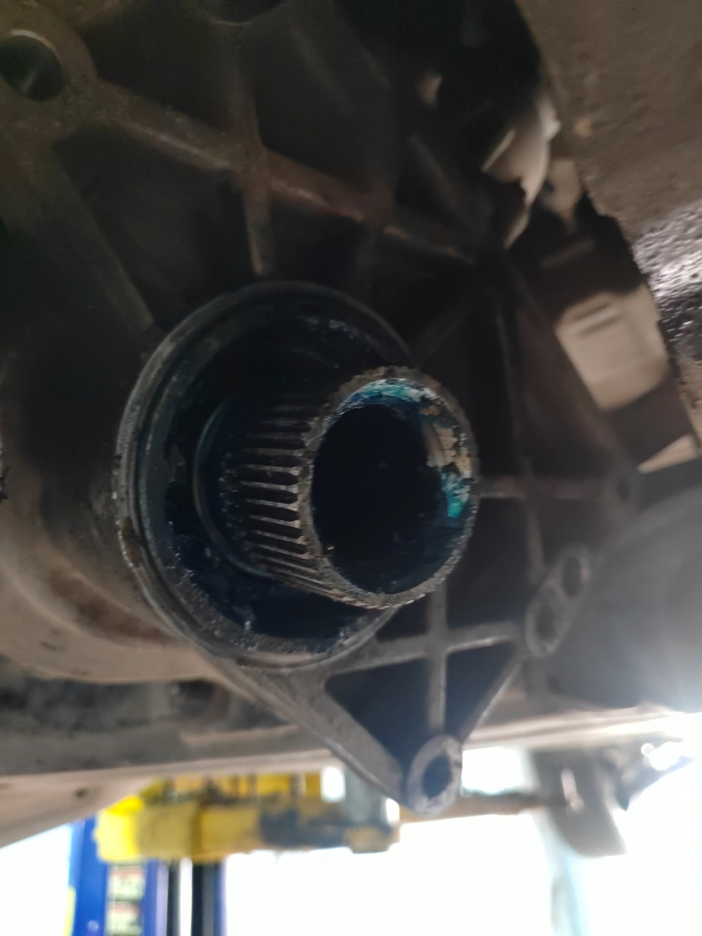

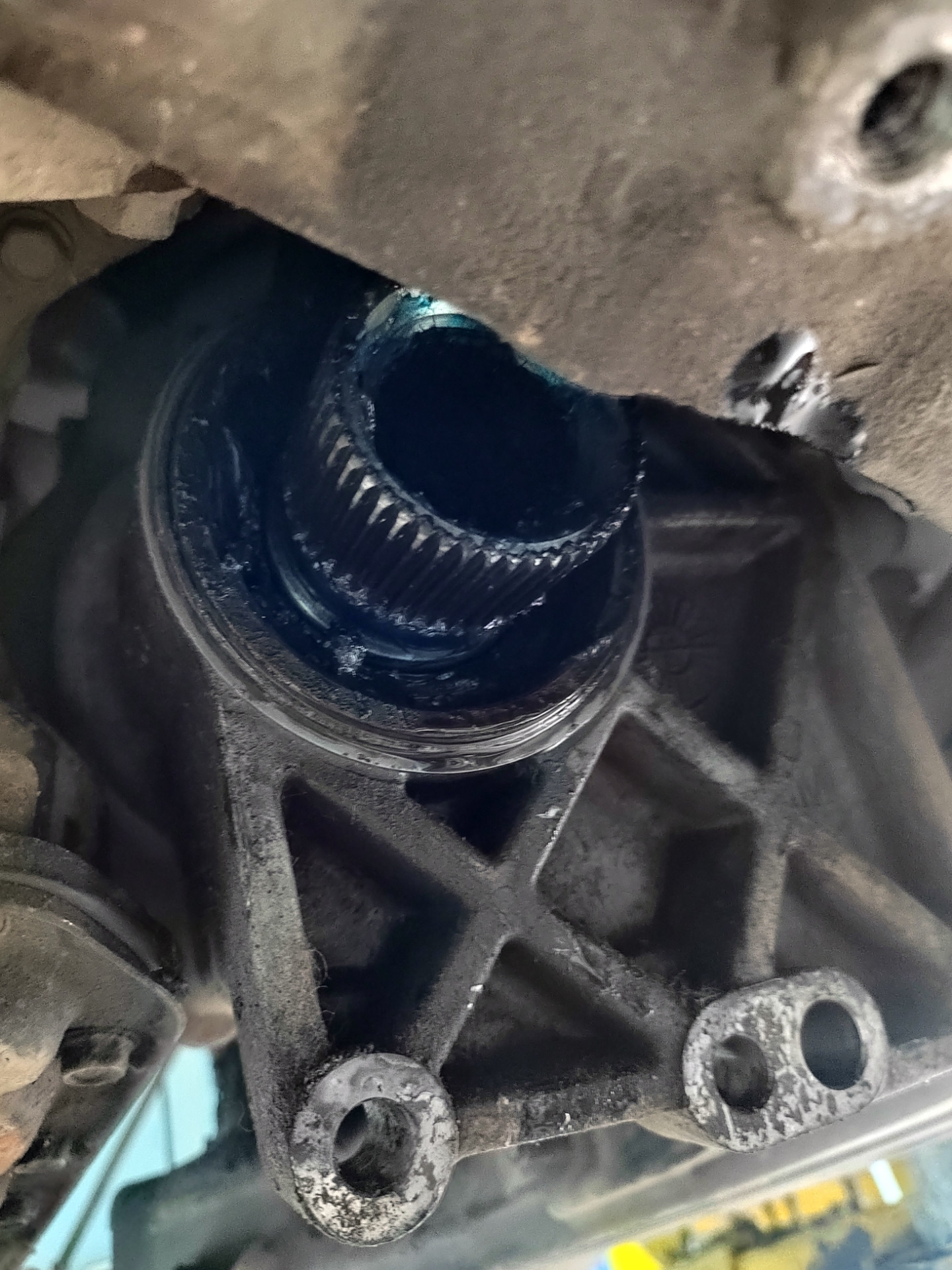

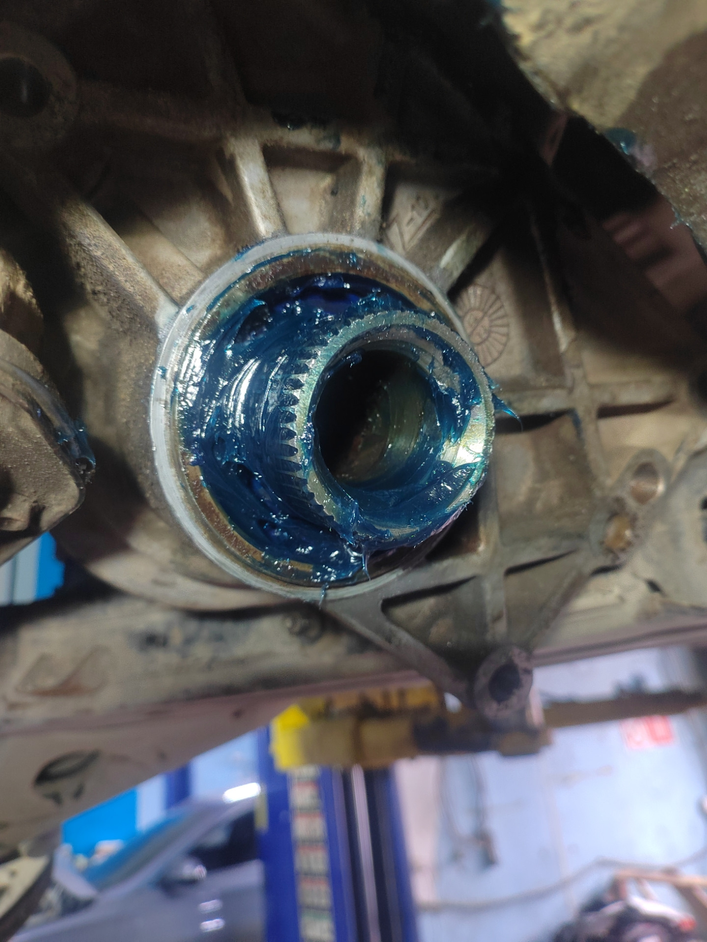

Открутилось все на удивление очень даже хорошо никаких нюансов не вылезло, опустив раздатку, увидел такую картину, что там все шикарно, щлиц как новый
и смазан видно что не так давно, либо же поменян не так давно 😃, ну и это главное, как камень с плечь

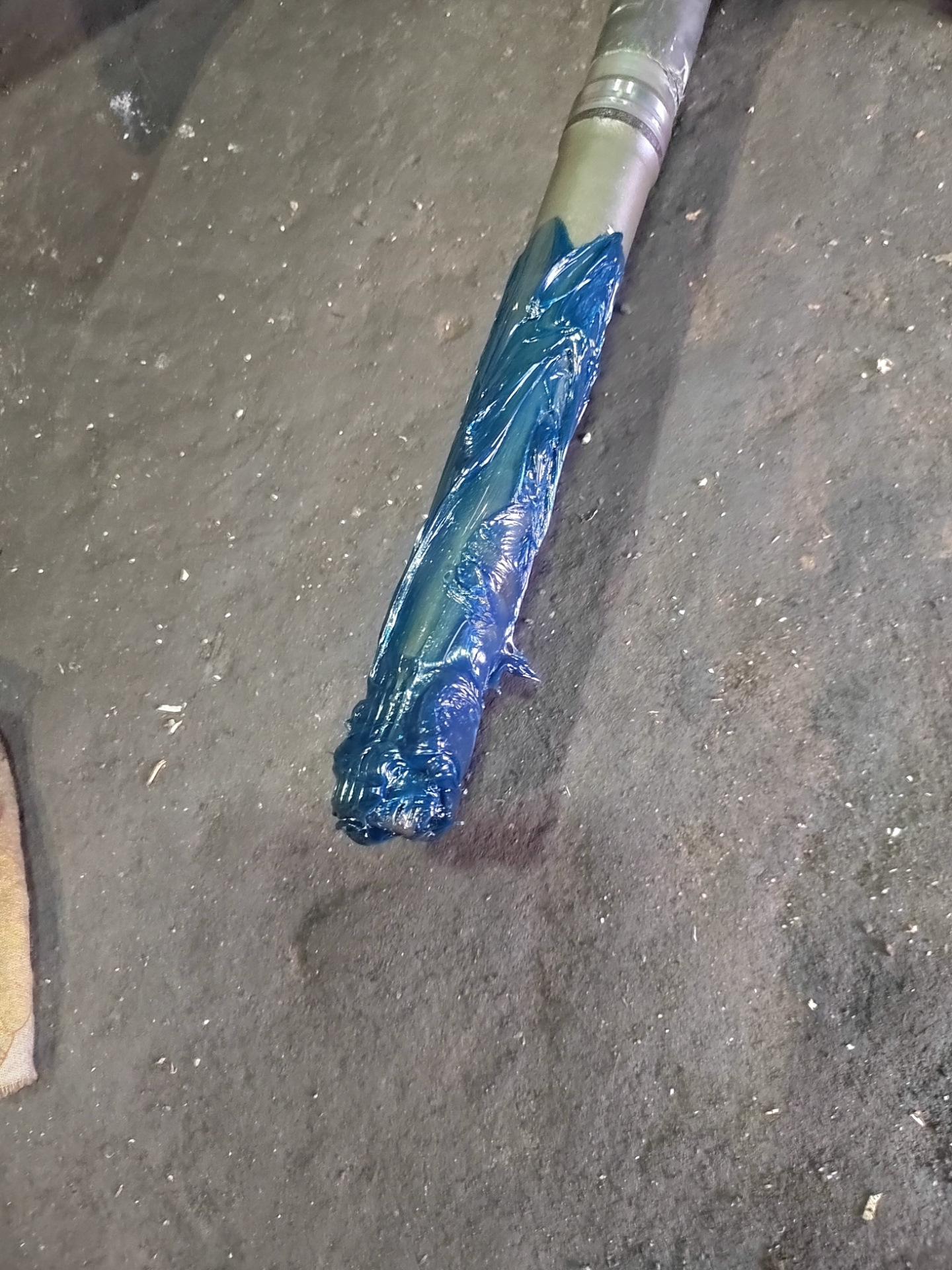

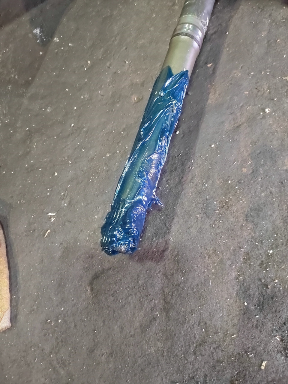

Ну вообщем почистили немного старую смазку поменяли Сальники, забили новой жижи туда
и собрали все в обратной последовательности, попутно снял пыльники с приводов и набил шрусы новой смазкой. Одно дело сделано 👍

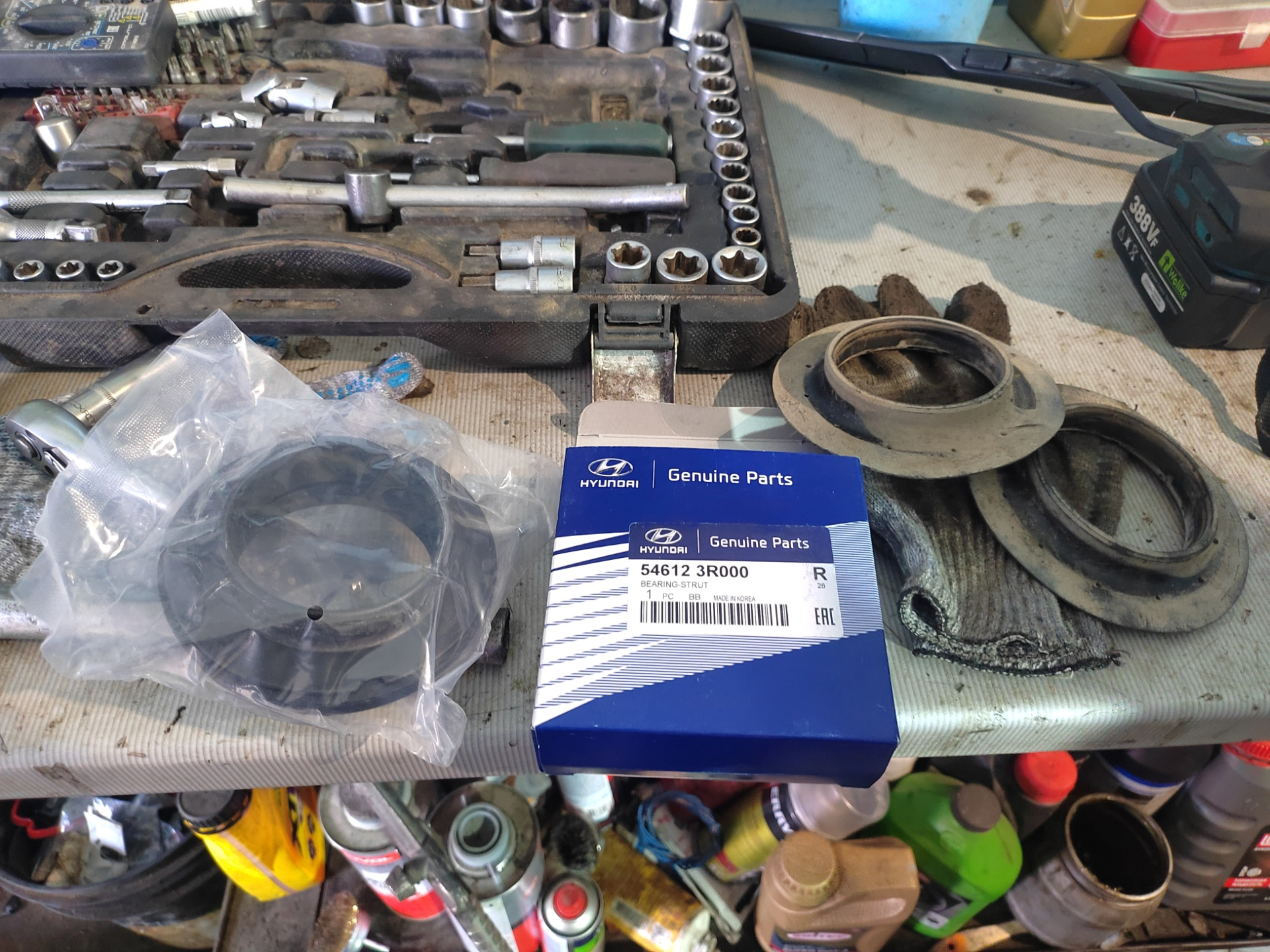

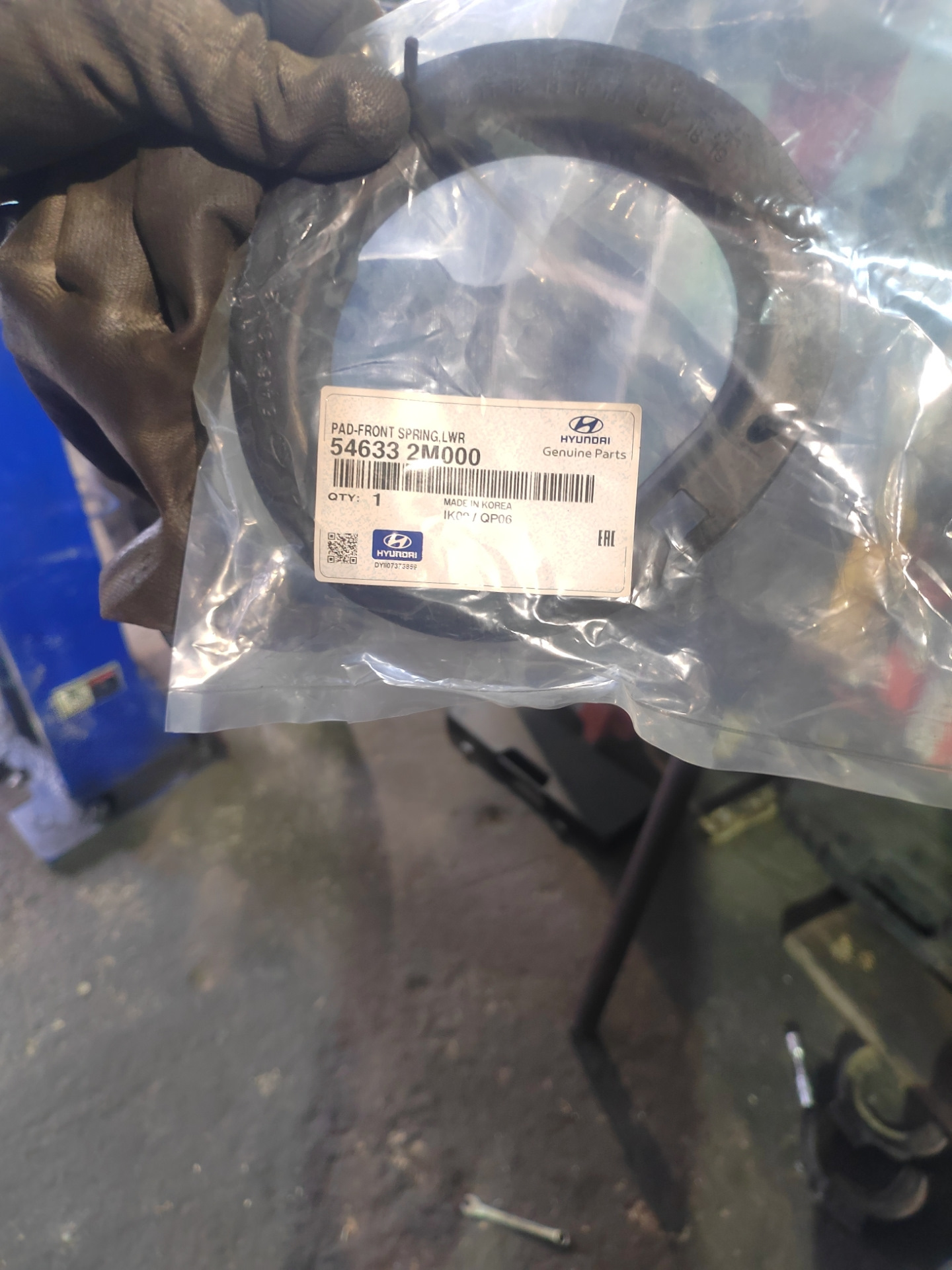

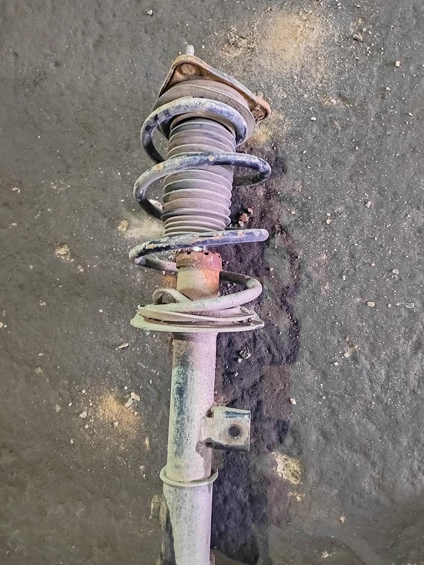

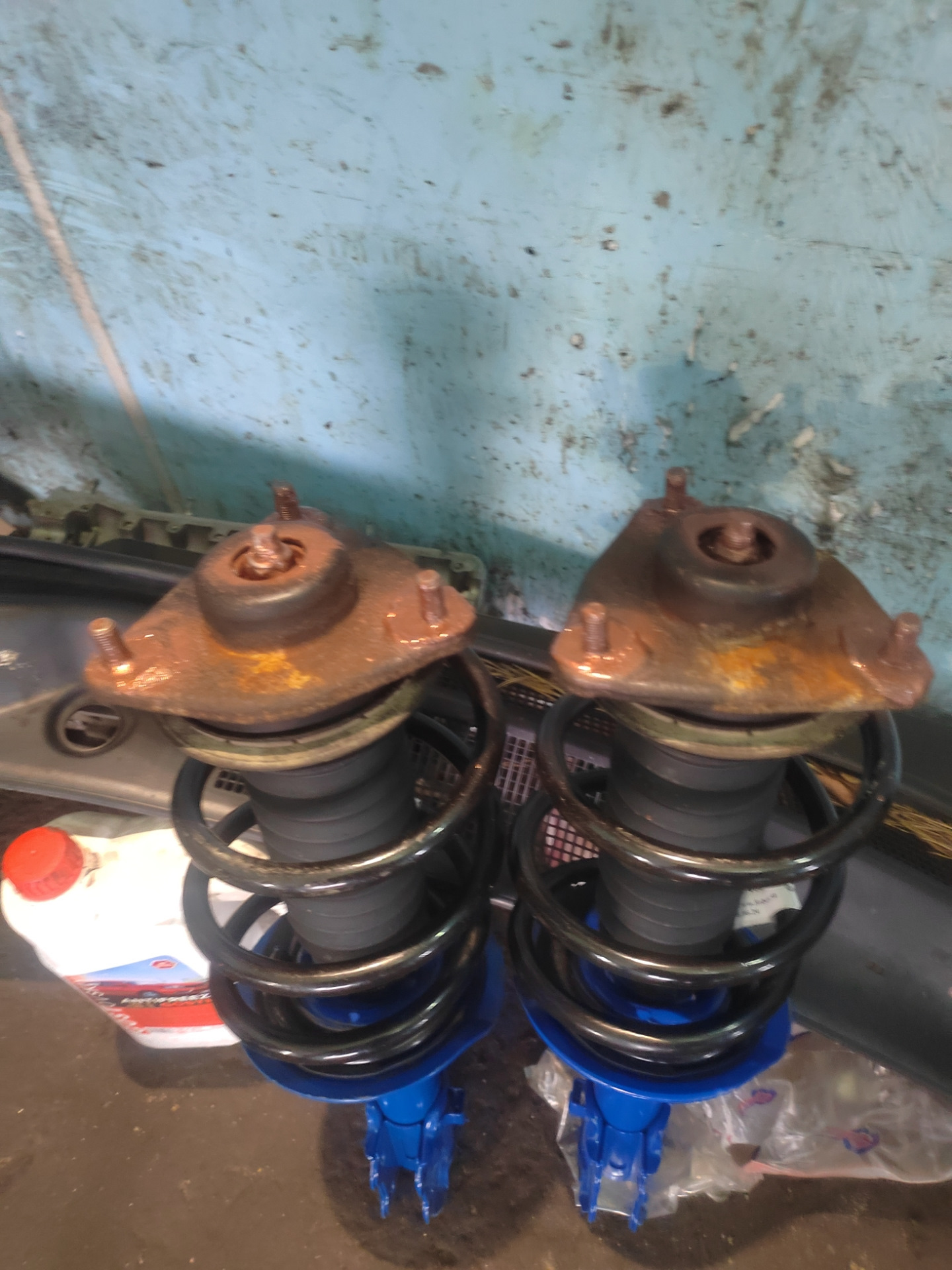

Так же все мучал момент, что передняя подвеска жёсткая и очень уж низко морда лежит, было принято решение менять все в сборе, куплены были стойки, пружины, Подшипники опоры
, Отбойники и резинки под пружины

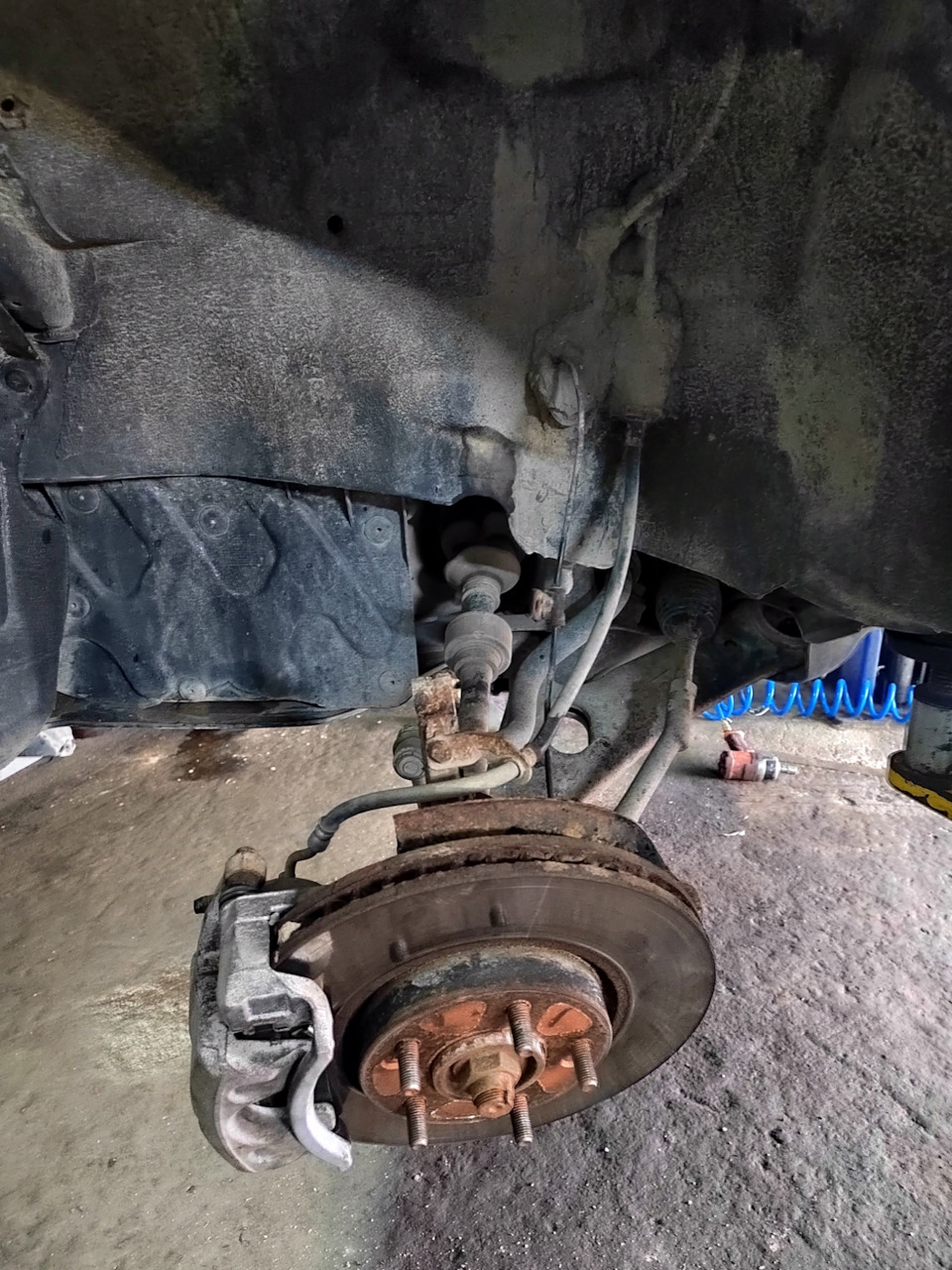

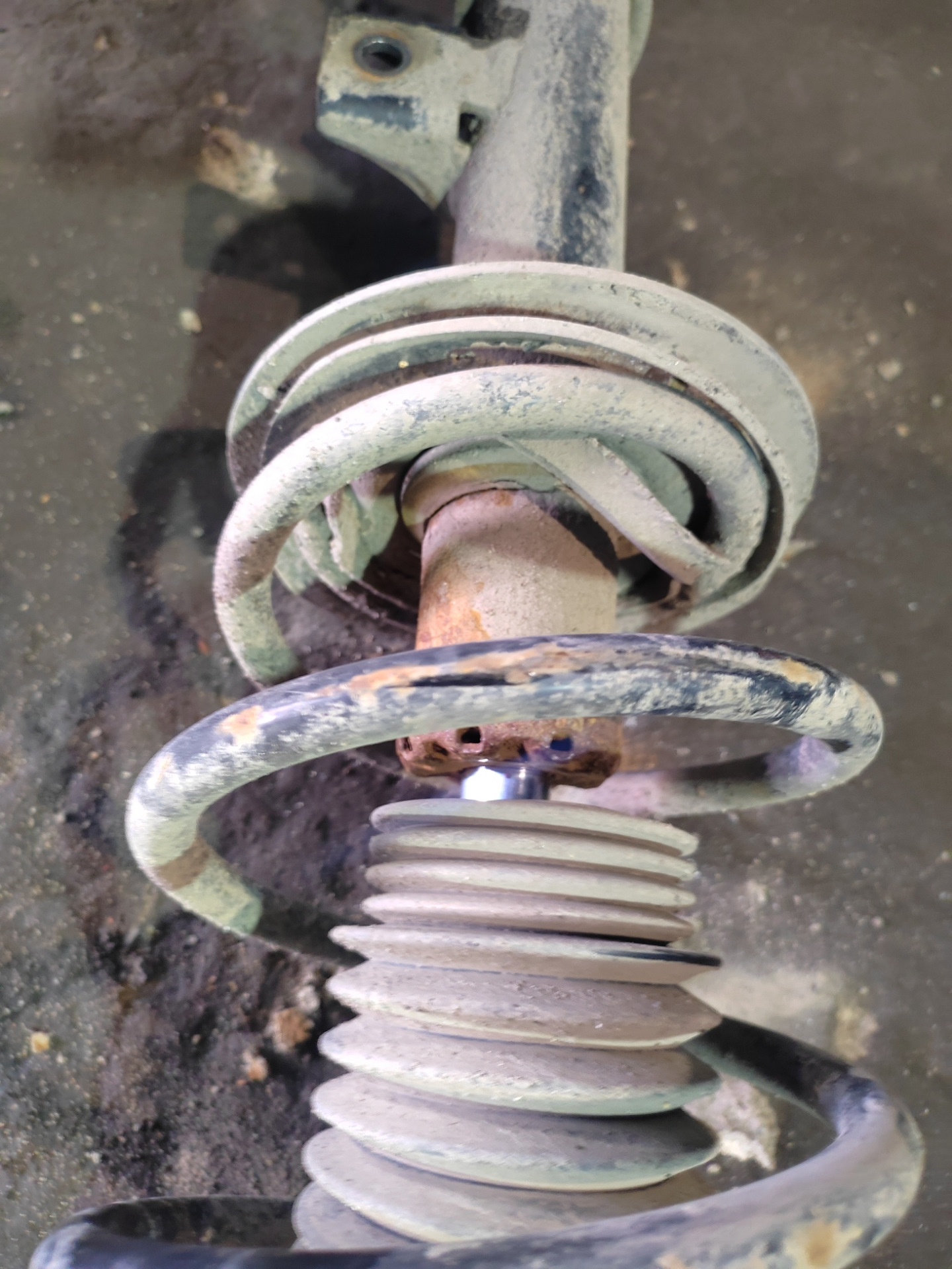

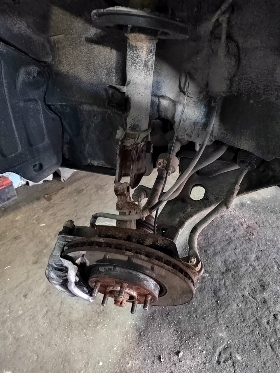

, сняли старые стойки на удивление они были довольно не в плохом состоянии а точнее рабочие, но резиновые изделия оставляли делать лучшего, с ними все печально

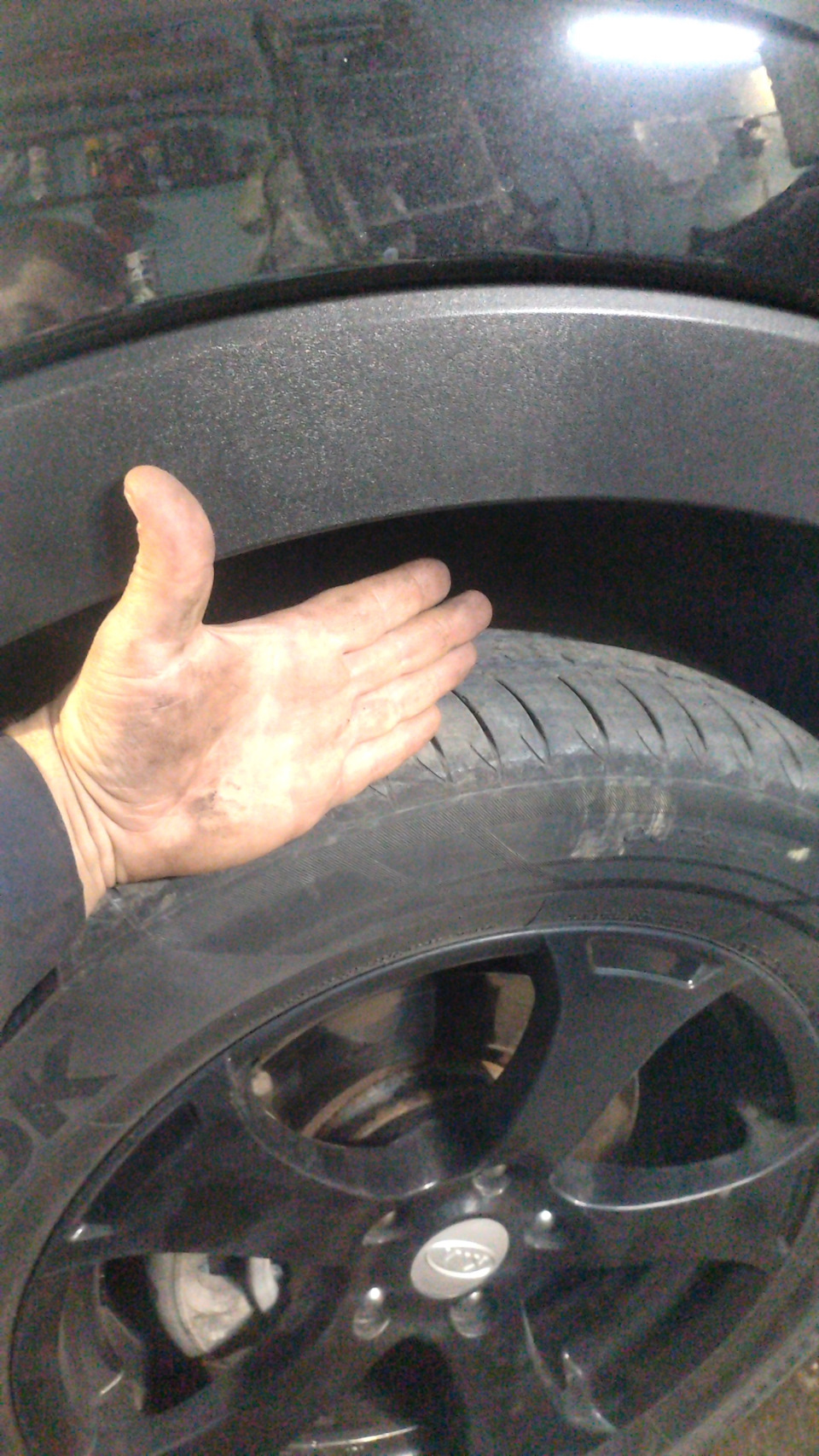

, значит дело в пружинах, сравнив старые пружины с новыми разница была примерно в 2-3 см в высоте, на не нагруженной.

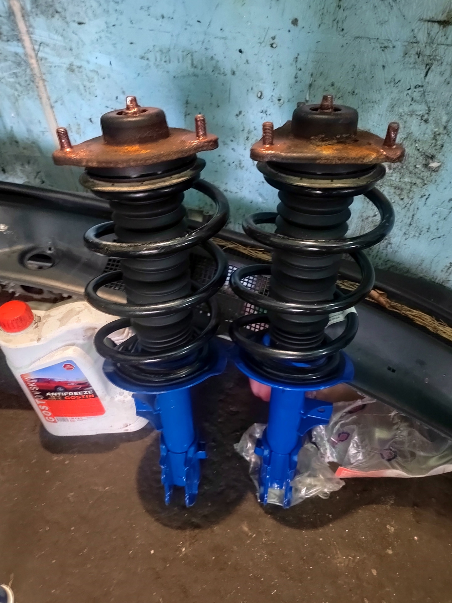

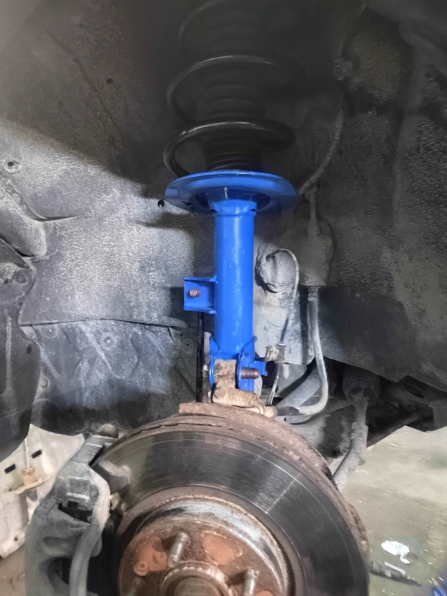

Собрали

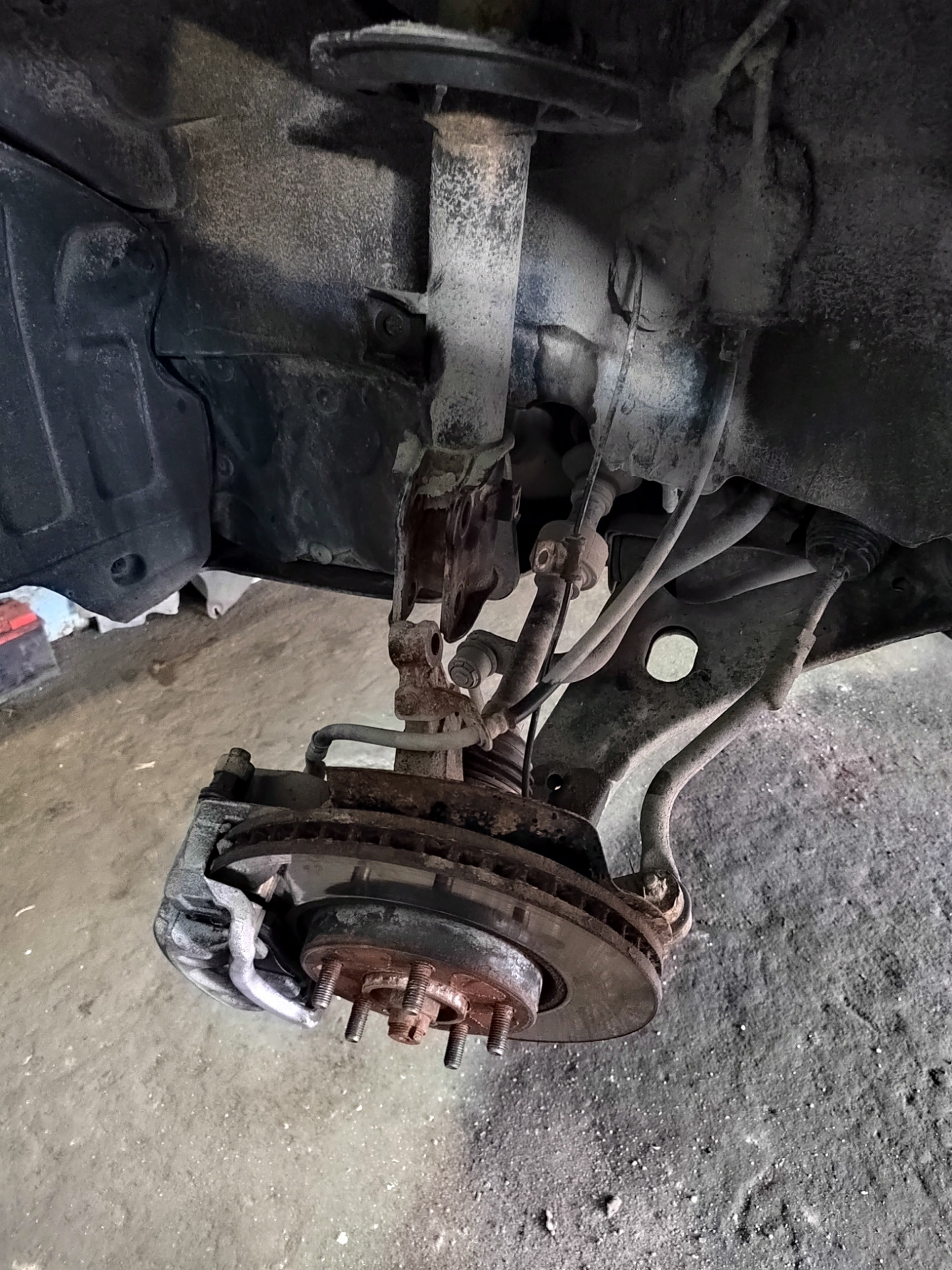

поставили

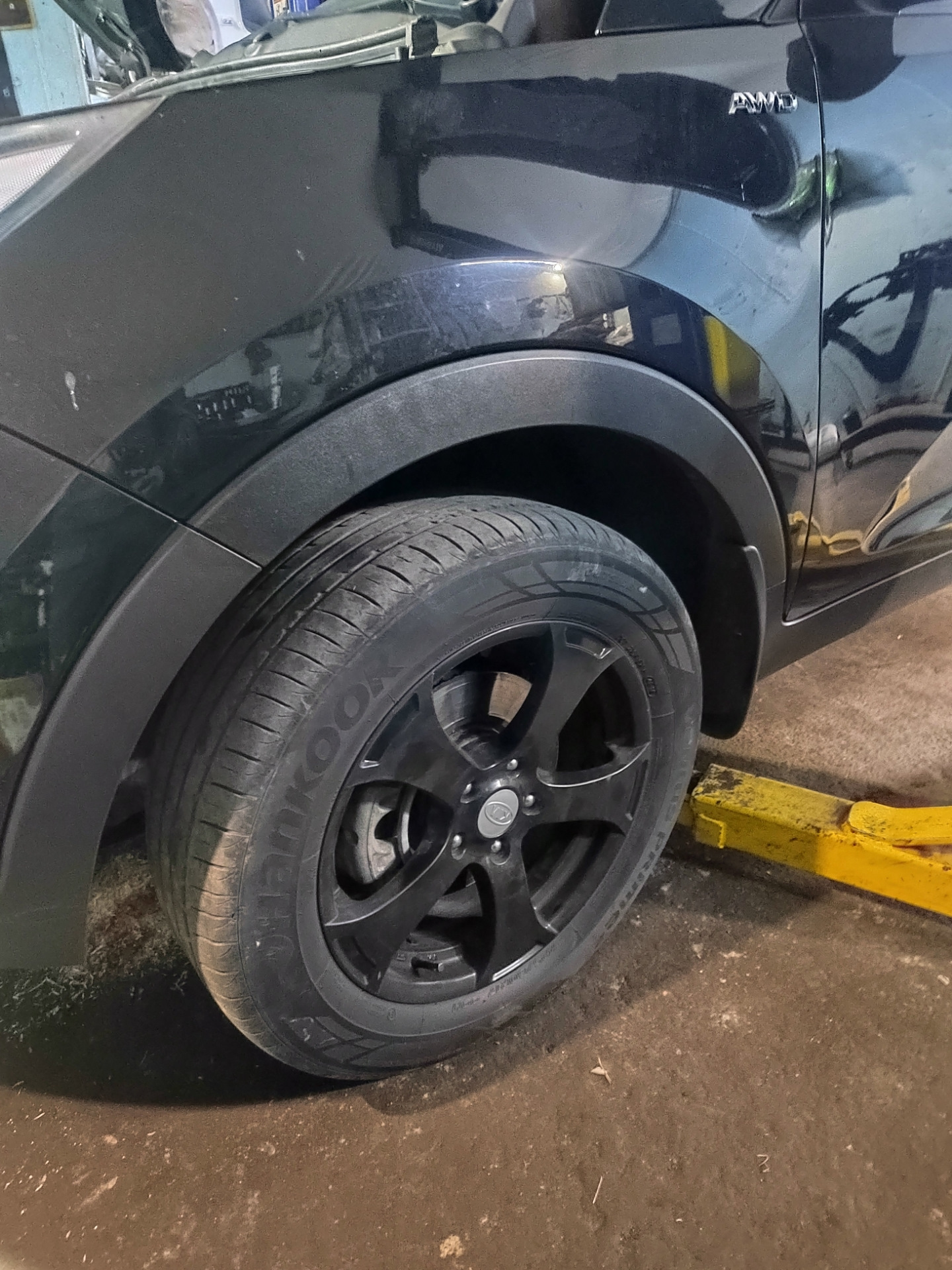

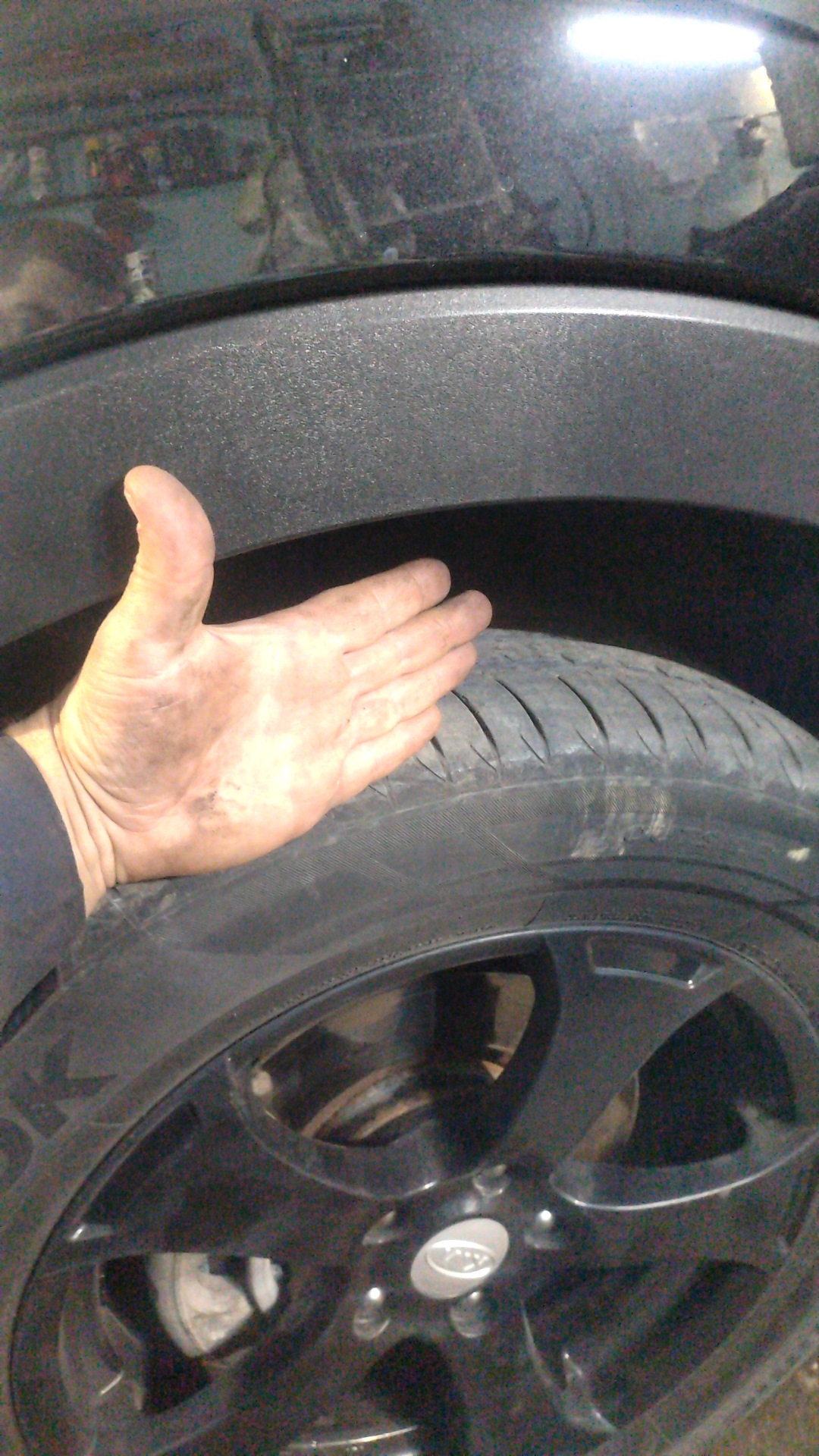

, результат был очень даже хорошим, просвет между колесом и аркой увиличился примерно на 7-10 см
, ну и прокатившись, кайфанул от того подвеска стала работать правильно и машина стала на порядок мягче ✊
Ну вообщем результатом проделанной работы за день доволен 😃

А зачем стойки поменял?
уже было все куплено новое, решил сразу все новое поставить, старые стойки помыл и прибрал на всякий случай
Что за стойки поставил?
Судя по цвету, наверное Финвейл?
Совершенно верно 👍
Axxxel270788
Да стойки поставил финвал, на предыдущей машине машине на таких отьездил 5 лет, все круто, стояли стойки трв, их сохранил малоли что
