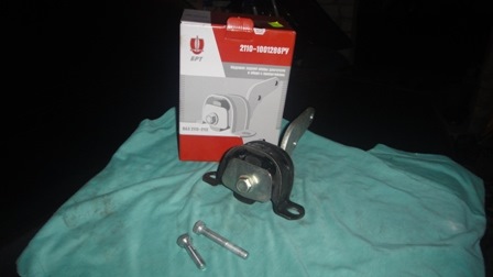

Позавчера купил себе такую штуку
Слышал давно о ней но так все никак не мог пойти купить и поставить, не было желания.

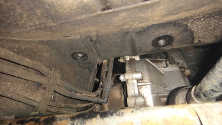

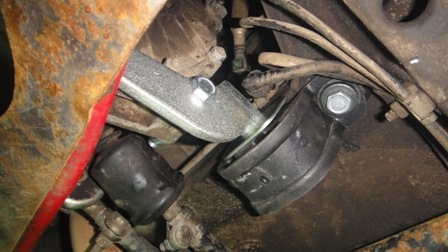

Было куплено два болта и эти болты будут крепиться непосредственно к кузову. То есть вот сюда.

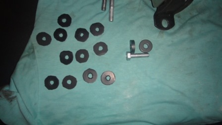

А так же еще два болта размерами М12*76 конечно по мне так эти болты оказались длинноватыми надо было взять хотя бы М12*70. Но ничего они тоже нормально себя там чувствуют. И к ним нужны еще и две гайки М12

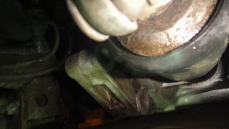

крепить мы эти болты будем вот сюда.
А взамен шайб к кузову я использовал самодельные шайбы из резины толщиной в 2мм и еще две шайбы шириной в 6мм, такие можно и не ставить конечно но я поставил.

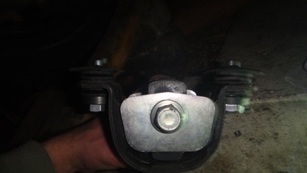

Дальше я занялся установкой шайб на болт и сразу на опору.

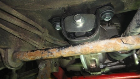

дальше пошла установка всего этого элемента на автомобиль.
Спустя некоторое время мы получили вот такой вот результат.

Ощущения получились двоякими, то есть двигатель стал стоять ровно и во время разгона и торможением двигателя стало намного даже скажу по другому стало отлично вести себя коробка и двигатель. Перемещение движка под капотом я не стал ощущать, коробка так же стоит как приваренная к кузову, рукоятка кпп перестала дергаться при наборе скорости и просто при нажатой педали газа чему конечно я очень рад. Скажу даже так что машина стала даже как то собранней. Переключения передач стали заметно лучше включаться по сравнению чем было, хотя у меня залито трансмиссионное масло ZIC полусинтетика. Короче не буду проводить эпопею скажу так нужная вещь и все. …5+
Минусы.
Ну куда без них родимых, где плюсы там есть и минусы а где минусы там есть и плюсы. Ну да ладно а то понесло меня куда то. Из минуса могу сказать что при обороте коленчатого вала в 3500об ощущается все таки на кузове незначительная вибрация подмечу на месте. Во время движения я ничего подобного не заметил а на холостых 800об ничего подобного нет, вибрация отсутствует только при поднятии оборотов чувствуется вибрация (незначительная).
