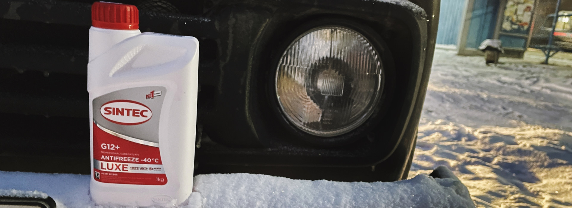

Добрейшего времени суток, Комрады!

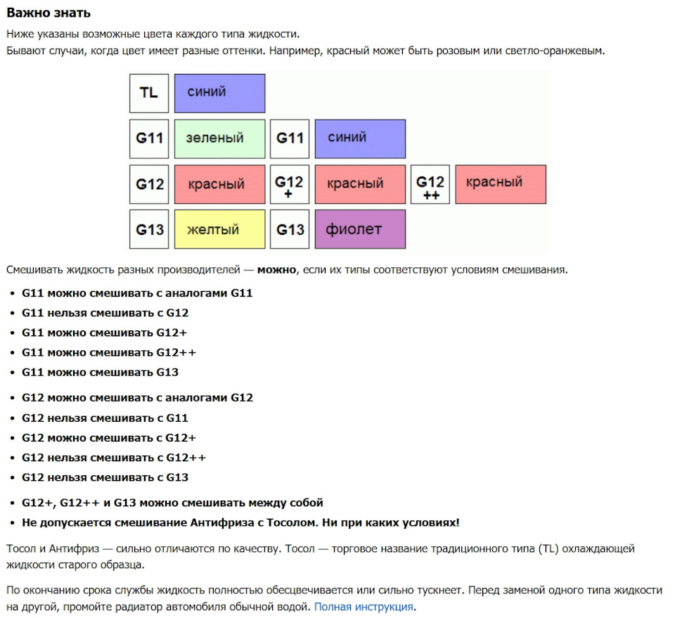

Возник такой вопрос, кто-нибудь знает, какой антифриз залит на новой ниве 21214 с завода?
Ну на долив там все дела, чтобы знать)
Нахожу информацию и про G12 и про G12+. Точного ответа не могу увидеть.

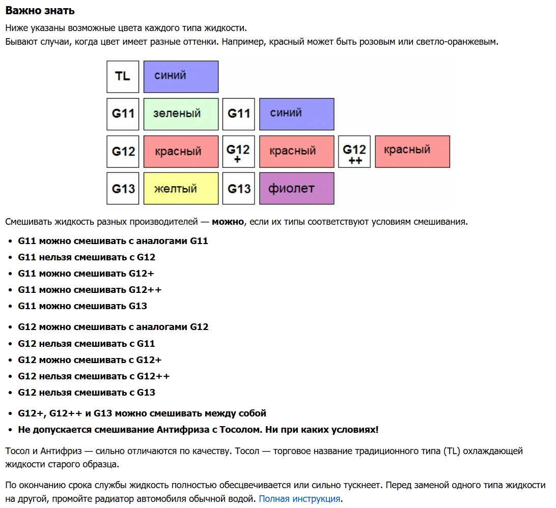

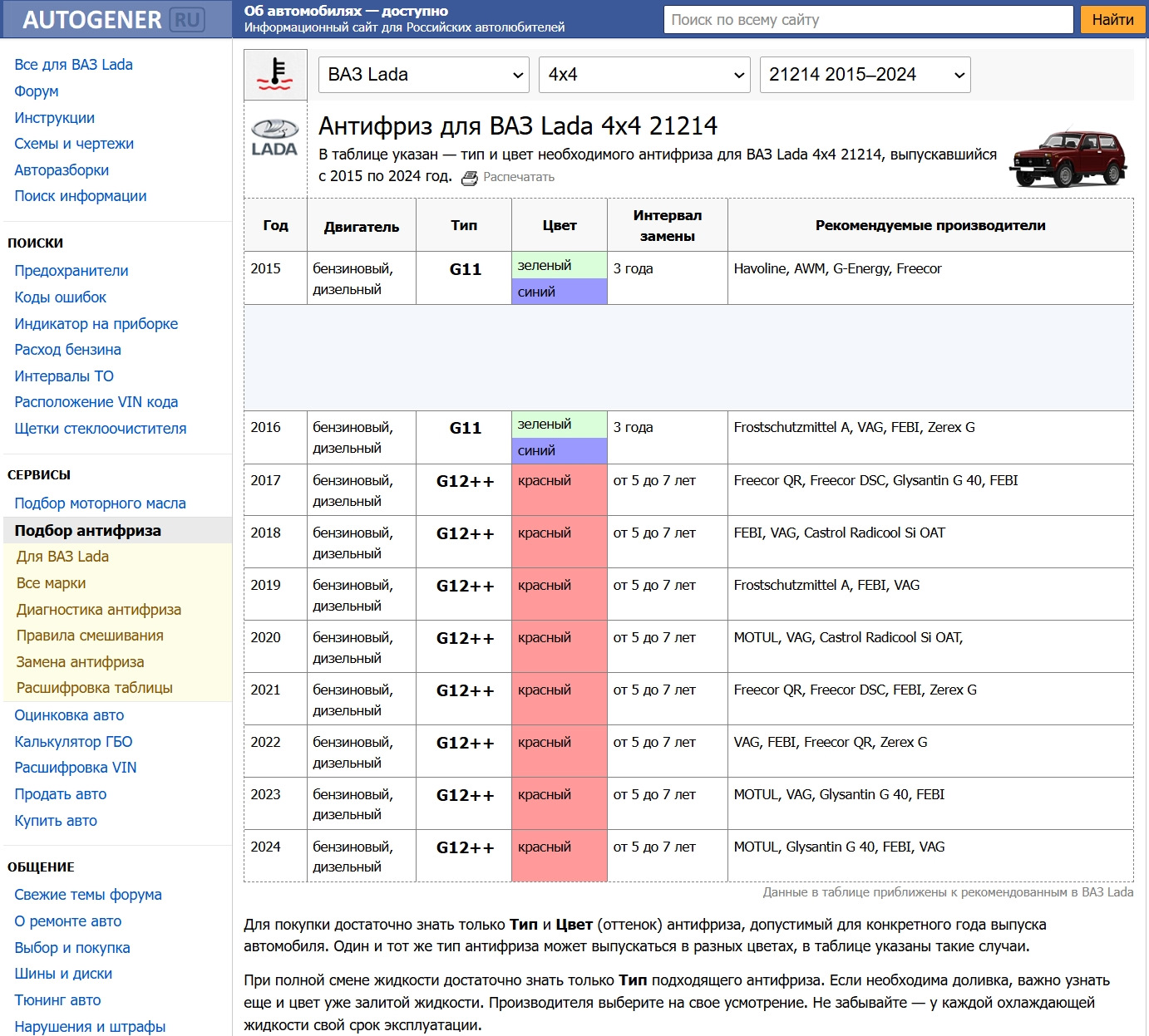

Например, этой таблице можно верить?
Информация на 24 год пишут. Но заборы так же исписаны, добавишь потом не того и не туда и мучайся.
Есть владеющие информацией?
Нижайше прошу ответа, или что идти перезаливать всю ситсему, что ли?

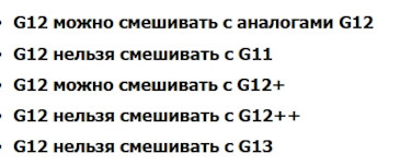

Просто смешивать G12 нельзя же ни с чем? G12++ и G12+ можно…

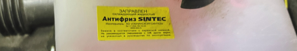

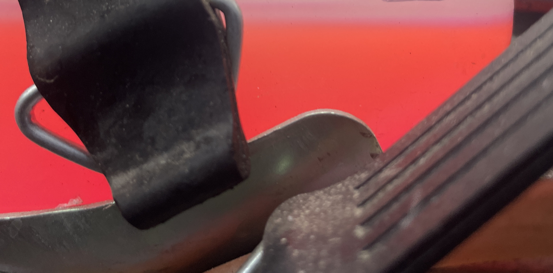

На бачке Синтек.
Цвет антифриза насколько я вижу вообще красно-оранжевый, это может быть и G12 же, у него такой цвет…

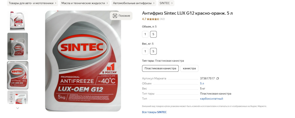

Хотя вроде такой же, как и в банке далее:

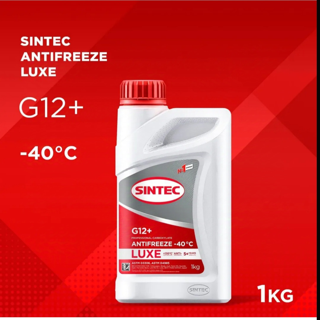

Купил такую штуку, потому что уходит немного антифриз, но СОМНЕВАЮСЬ НА ДОЛИВ.
Ничего не раздупляю вообще, в книжке информации нет.
Зато есть информация, что лить надо 95, я лью 92… Ахах ха ха …
Пока писал, перечитал, посмотрел и понял, лол, я взял G12+, он одинаково смешивается и с G12 и c G12++. лол, или что?
Если, конечно, верить сайту выше.

Вот этот доливаешь и никаких проблем. Он с завода такой залит.
Благодарю, его и залил )

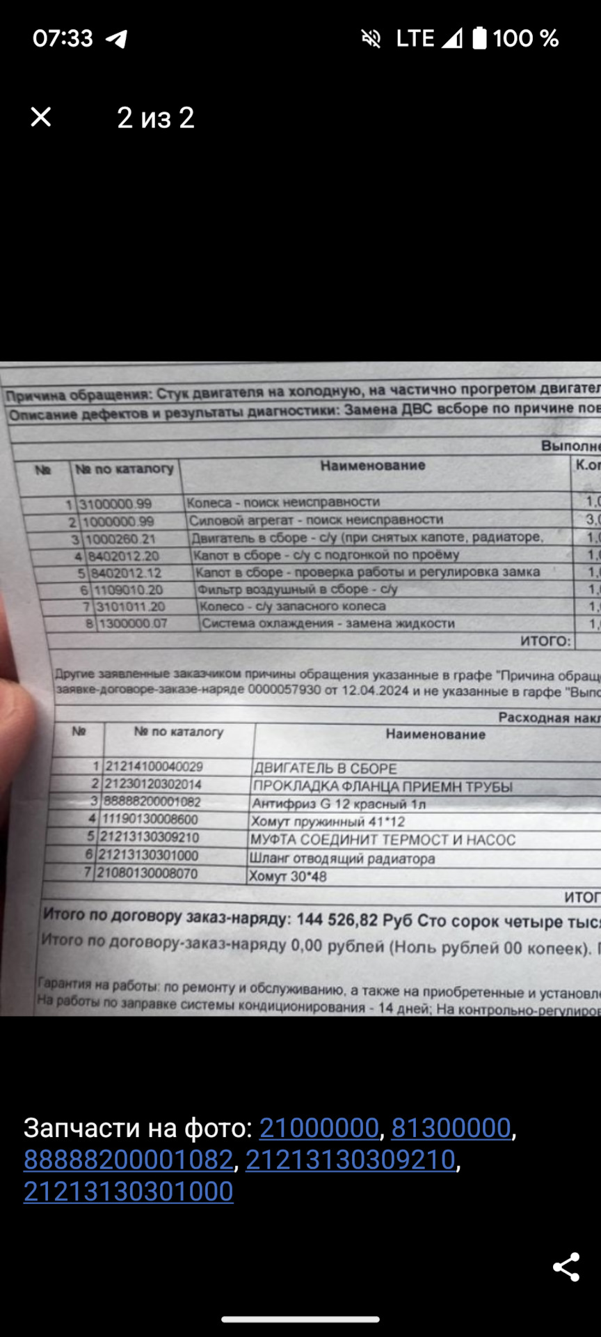

Приезжаешь к дилеру, говоришь надо антифриз, смотрят данные авто и покупаешь, что дают. Мне когда двигатель меняли по гарантии в заказ наряде осталась запись
до мудилера 100км ехать в одну сторону только, в этом и беда, так бы я бы их дёргал… :D

шо 12, шо 12+, шо 12++ все три антифриза на этиленгликолевой основе с карбоксилатными присадками, отличаются только количеством и наличием минеральных ингибиторов. все их можно смешивать. потому как только производитель знает, сколько и чего он туда добавил и никогда не скажет насколько чистую воду он использовал для разбавления спирта. если бы он засандалил воду реагентного качества, то никакие присадки бы не понадобились бы. все антифризы на рынке 99% имеют одинаковый состав это спирт(этиленгликоль)+вода(разной степени очистки)+присадки (от коррозии, смазка, от пены и бла бла бла), разный цвет означает только три причины:
1. маркетинг, хотим шоб вы покупали только наш серобуромалиновый антифриз.
2. поколение 11 12 13
3. нельзя смешивать из-за того, что присадки могут выпасть хлопушками, вот производитель и помечает другим цветом, шоб ты на заправке не купил другой антифриз на долив и не испортил себе поездку.
11 нельзя смешивать с 12 12+ 12++ как раз из-за разных составов присадок, которые и выпадут хлопушками. но не факт. я уверен на 1000% что есть 11 и 12 антифризы с одинаковым составом, только наклейки разные клеят.
12 12+ 12++ одного цвета, мешай между собой сколько хочешь
12 12+ 12++ разного цвета, можно мешать только на свой страх и риск, смотри пункт 1. но в теории можно мешать, а по факту лучше не рисковать, хрен его знает выпадет осадок или они покрасили его только для маркетинга.
12 12+ 12++ и 13 можно мешать также как и все 12-е между собой разного цвета. 13 отличается от всех 12-х только заменой этиленгликоля на пропиленгликоль, по факту шо то, шо это можно мешать между собой, однако опять всё упирается в воду и присадки. только уже могут забеспокоить не хлопушки, а вся жижа превратится в гель или желе. хотя я сомневаюсь, что производители анрифризов так могут пошутить над автолюбителями. одного производителя 12 и 13 точно можно мешать.
p.s. на картинке какая-то чушь

В рабочую гранту доливаю синтек красный дешевый, у нее тоже на бачке такая наклейка) уже 65 тыщ, ничего не свернулось, осадка нет.
Звонишь дилеру и спрашиваешь… Он ответит G12+… Покупаешь, заливаешь.
Купил такой да, но без звонка. Благодарю, понял принял, иду заливать)

Я может быть и ошибаюсь, но вопрос цвета и т.п.это вопрос присадок. Самое главное — вопрос, что лежит в основе антифриза есть 2 типа: на основе этиленгликоля и на основе масла. На основе масла очень немного иностранных производителей делают типа neste. Так вот категорически нельзя смешивать антифриза масляные и на этиленгликоле. Остальное, по.большому счету, можно.смешивать понемногу или добавлять дистиллиррванную воду.
Да, что ещё помню со слов механиков. Не рекомендуется смешивать антифризы g11 и g12. И смотреть надо на маркировку, а не на цвет антифриза. Цвет дело формальное.
Купил карбоксилатный какой-то, это слово даже скопировал, не понимаю, что это такое, вот еще вопрос теперь, такой же в бачке сейчас…
карбосиликатный — это про присадки. основа — этиленгликоль.

ВАЗ с завода:
Моторное масло в двигатель. ROSNEFT MAGNUM MAXTEC 5W-40 (синтетика). 1
Трансмиссионное масло в коробке переключения передач (КПП). Для механической КПП и раздаточной КП — Rosneft Kinetic Hypoid 80W-90 (минеральное). 1
Охлаждающая жидкость (антифриз). SINTEC ТУ 2422-047-51140047-200, G-12 красного цвета. 1
Тормозная жидкость. РОС ДОТ ТУ 2451-004-36732629-99. 1
