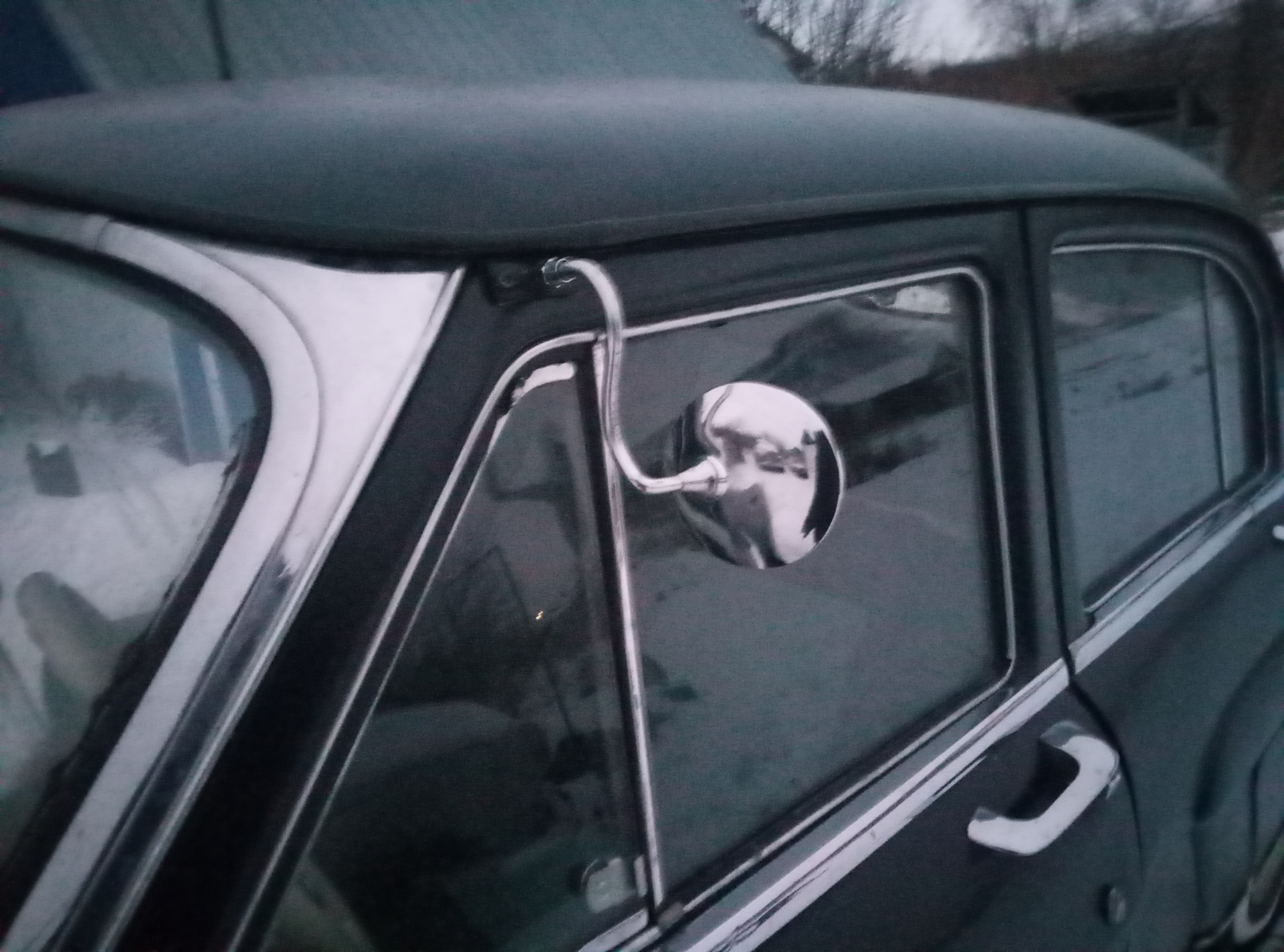

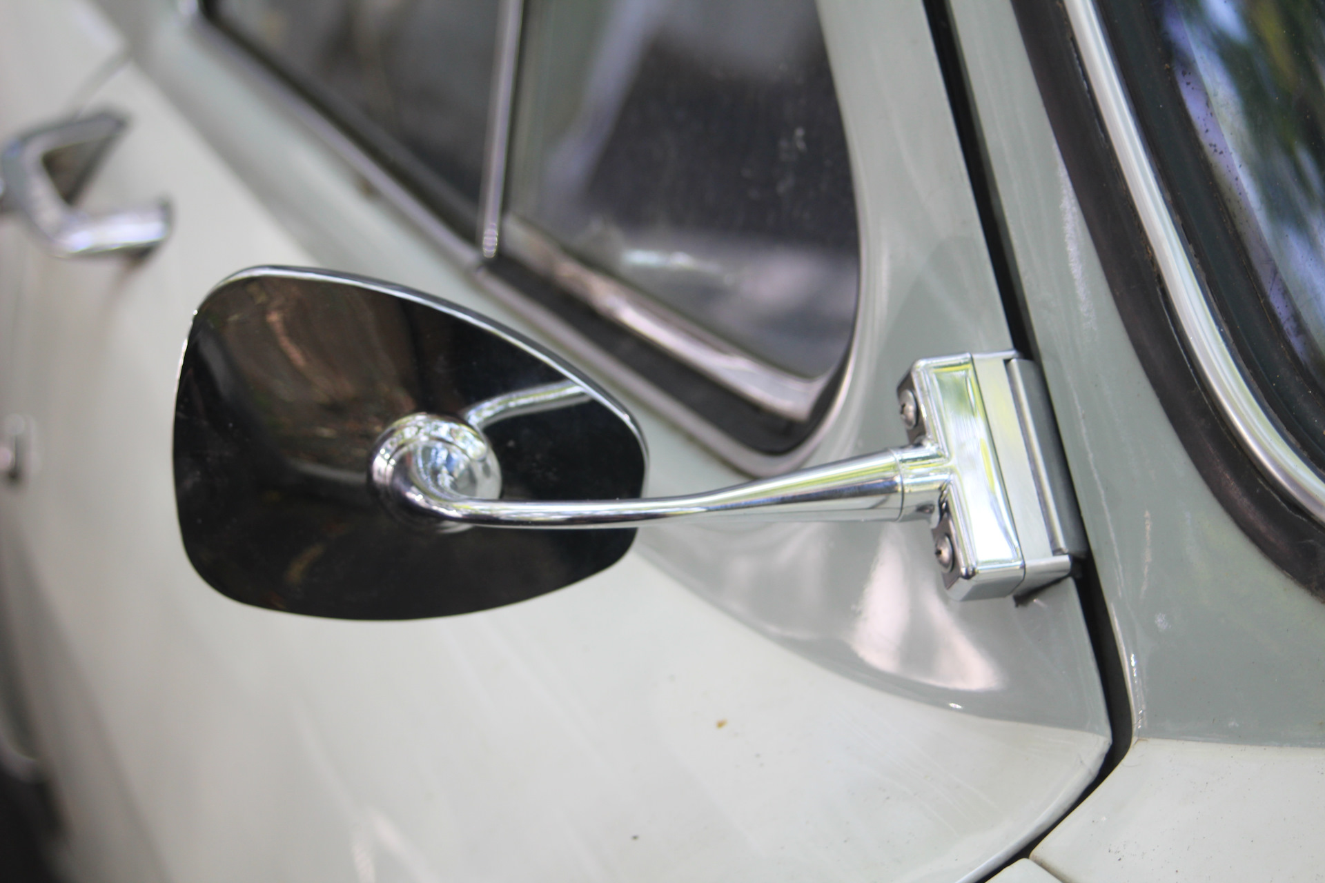

Очень уж мне хотелось именно круглые зеркала . И что бы зеркала крепились именно так как на фото выше .

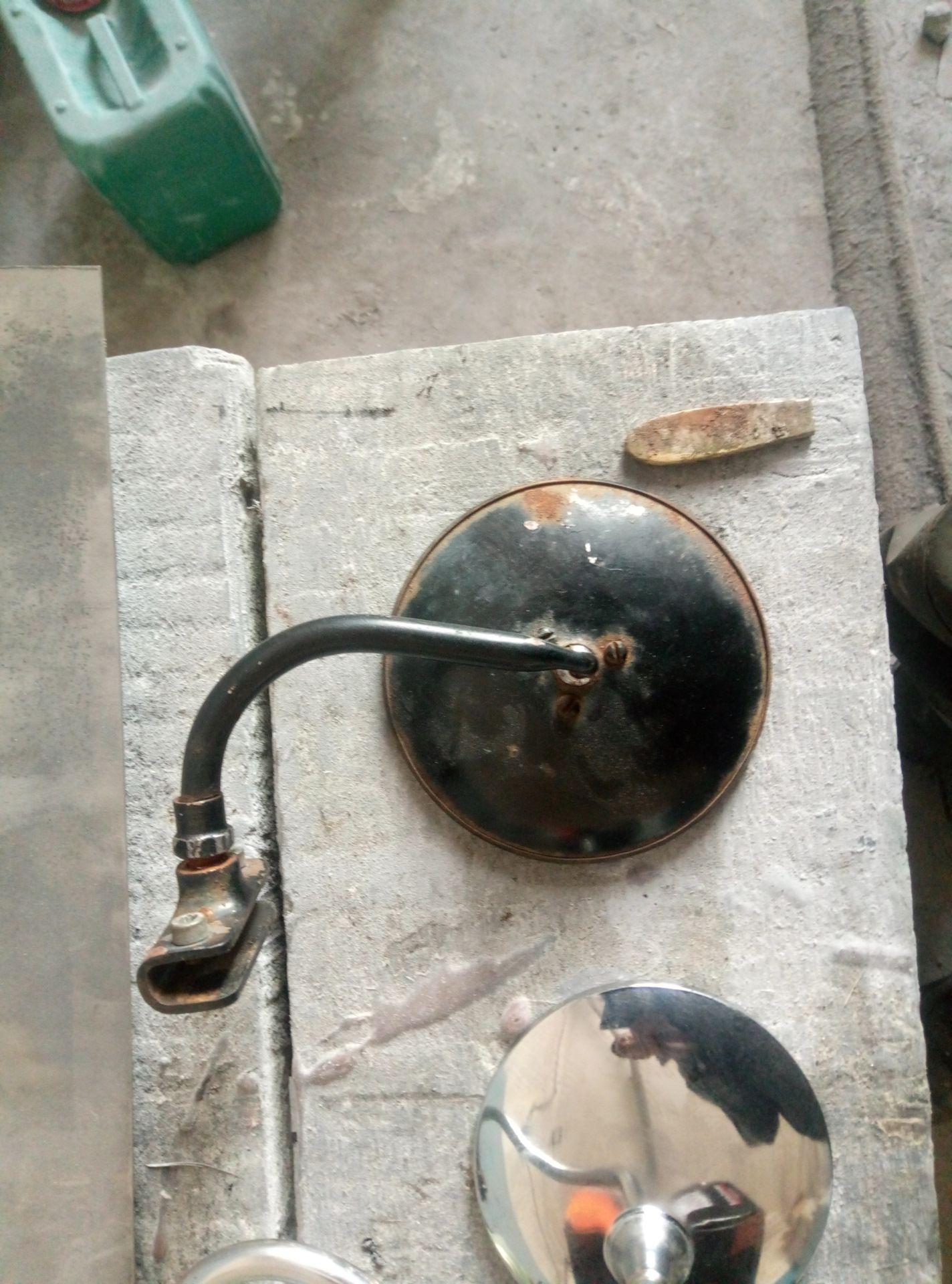

За основу брал вот этот БЖ www.drive2.ru/l/512410902524330532/ … В дальнейшем и этот же крепёж зеркала был использован на левую сторону :) — спасибо автору за предоставленное для меня зеркало — ДОВОЛЕН . На правую сторону для зеркало использовал заводской крепеж от зеркала которое мне отдал мой знакомый — Серёж СПАСИБО !
Так же на всякий случай вот ещё ссылки на подобные БЖ про "ретро" зеркала www.drive2.ru/l/673473413074930522/

Прижимной кронштейн тоже можно изготовить при желании самостоятельно — ничего сложного . Я тоже изготовил самостоятельно их но с учётом подвернувшихся вариантов воспользовался одним заводским а одним уже готовым но только тоже изготовленным самостоятельно человеком из самой первой ссылки .

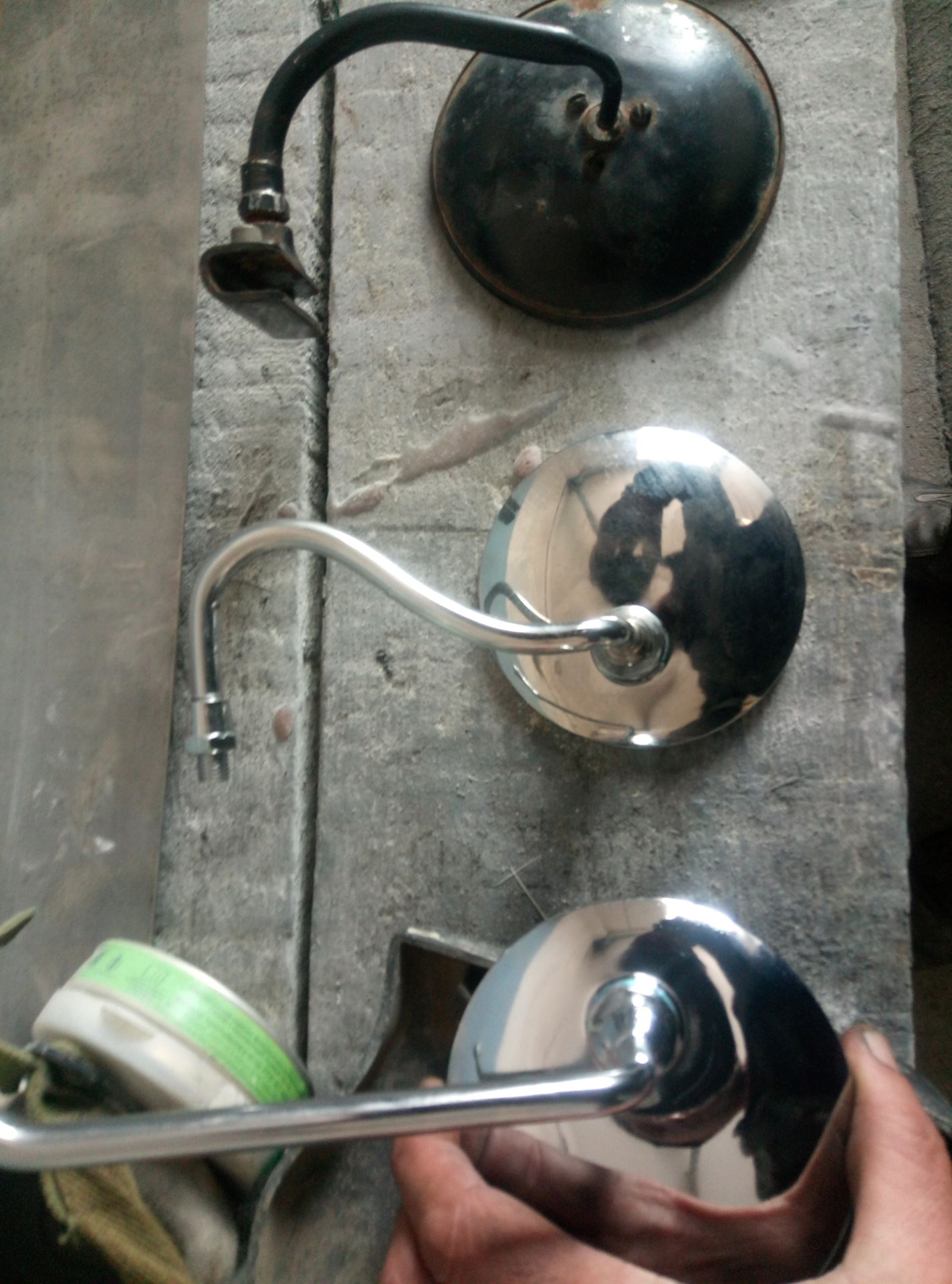

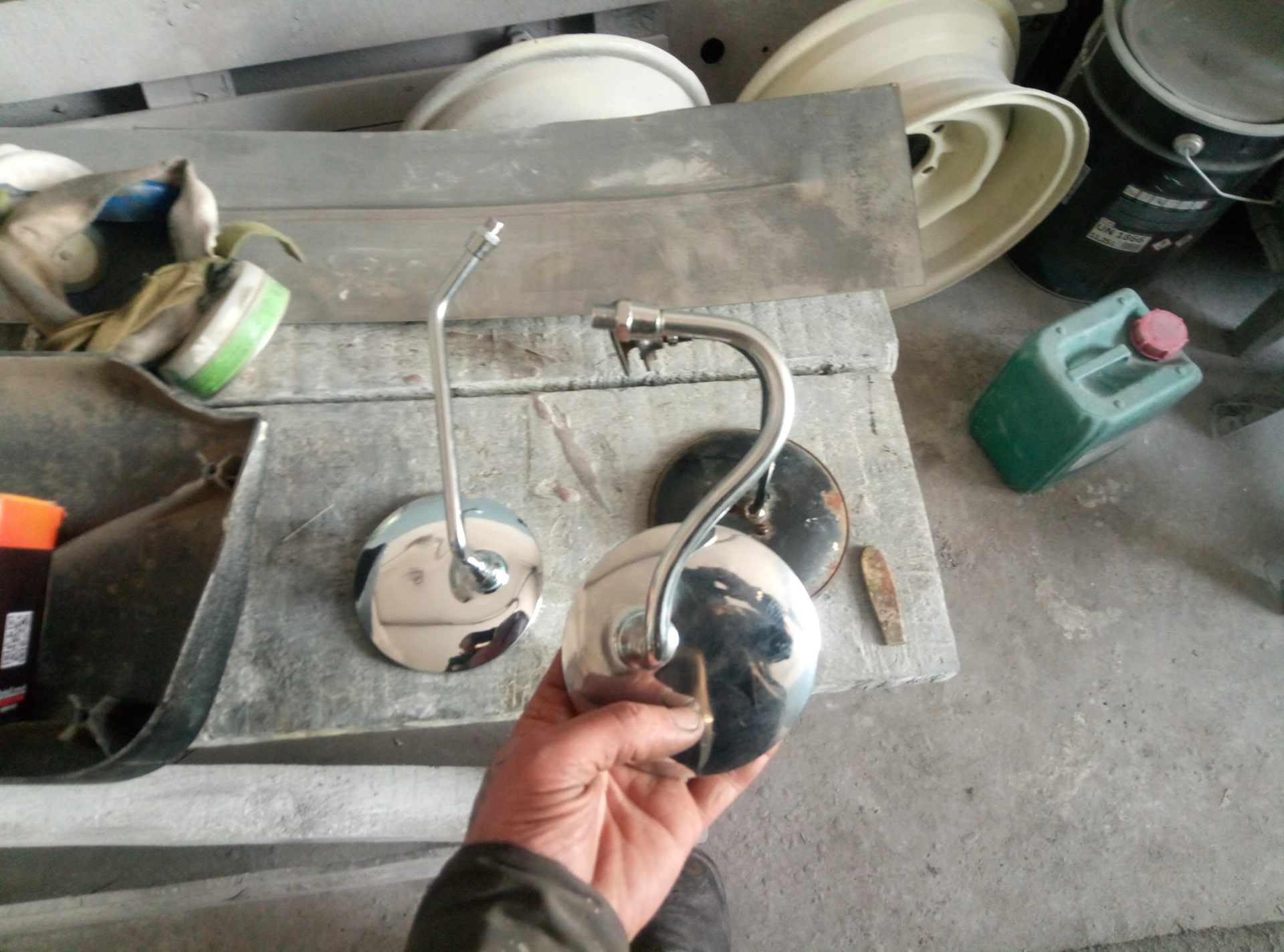

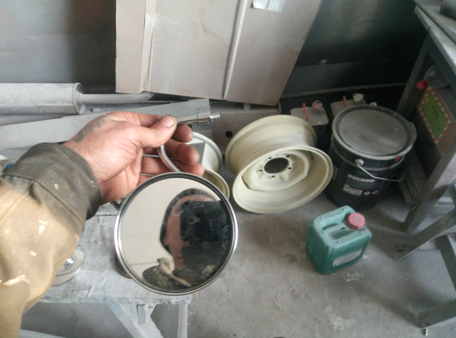

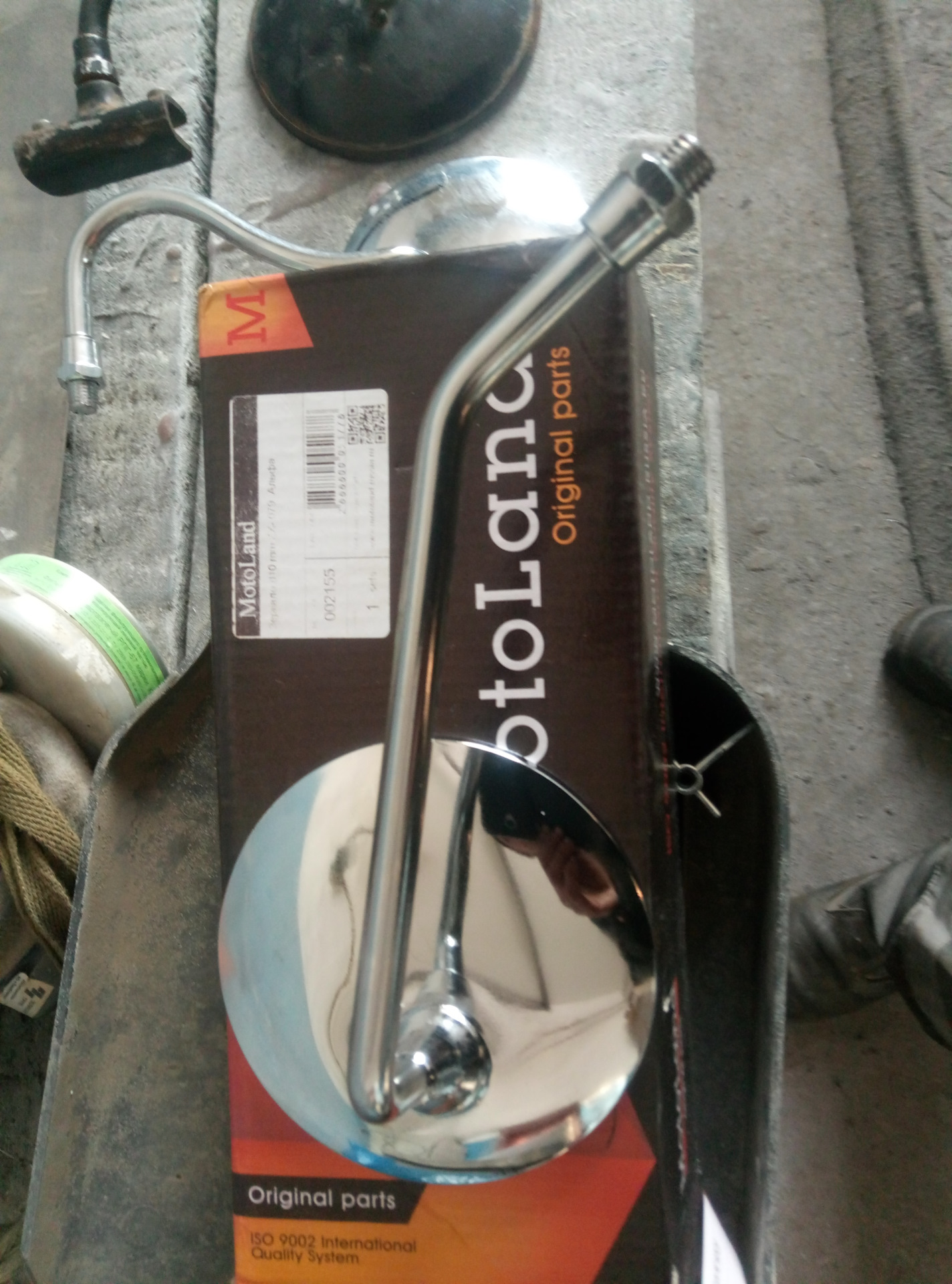

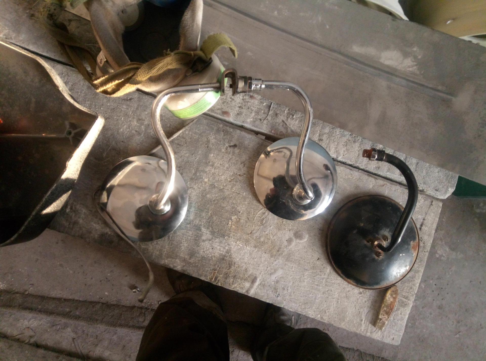

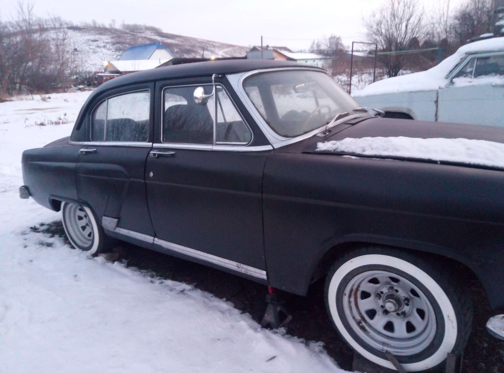

Продолжим — нашёл и прикупил на озоне круглые мото зеркала . У них и ножка из металла и сама "чашка" под зеркало металл . Далее изогнул ножки как мне надо было . По месту потом всё равно пришлось догибать и подгонять . В правое зеркало всё равно практически ничего не видно :) .

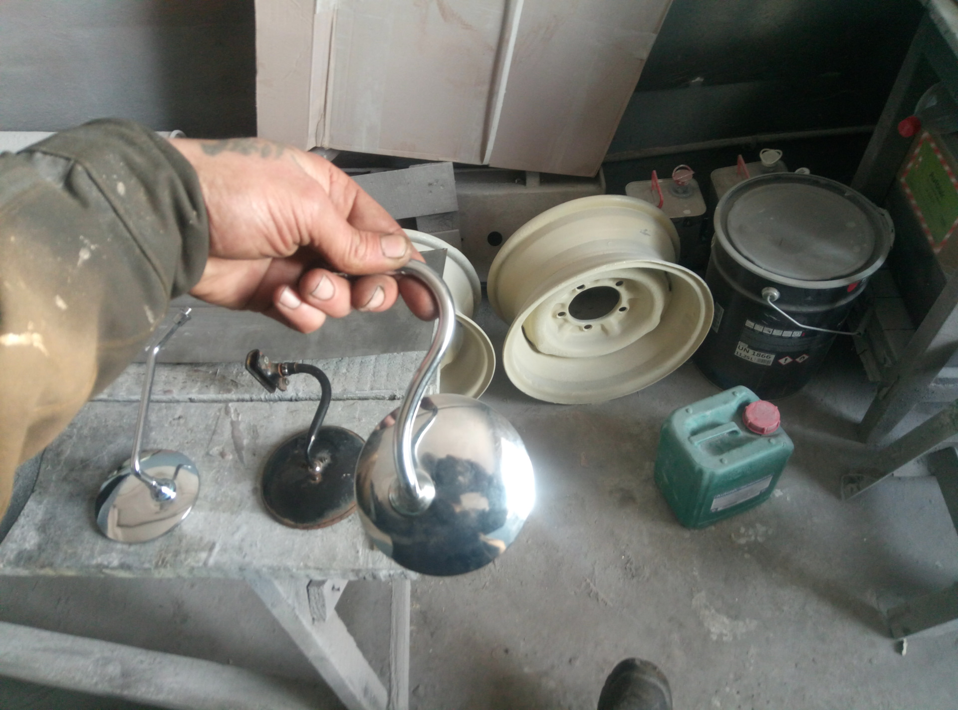

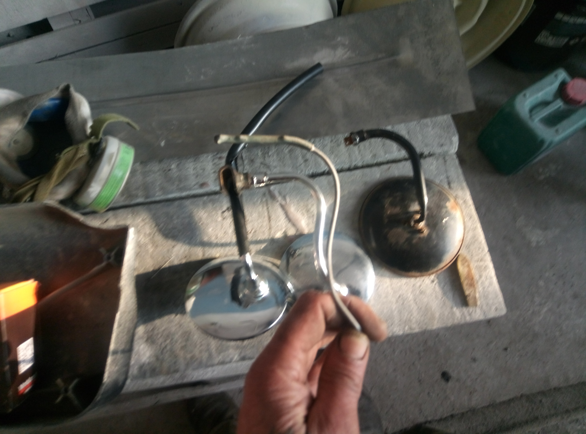

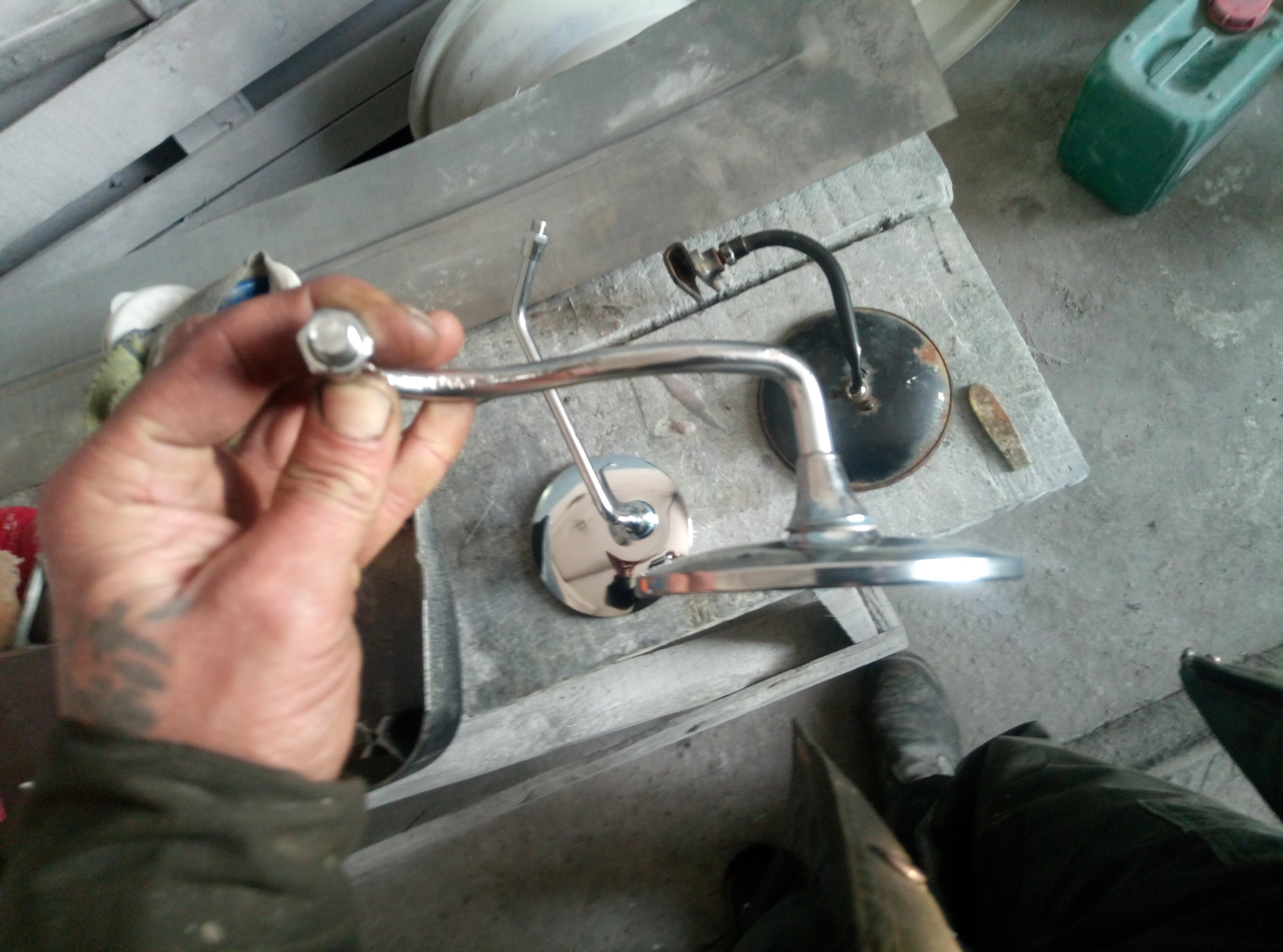

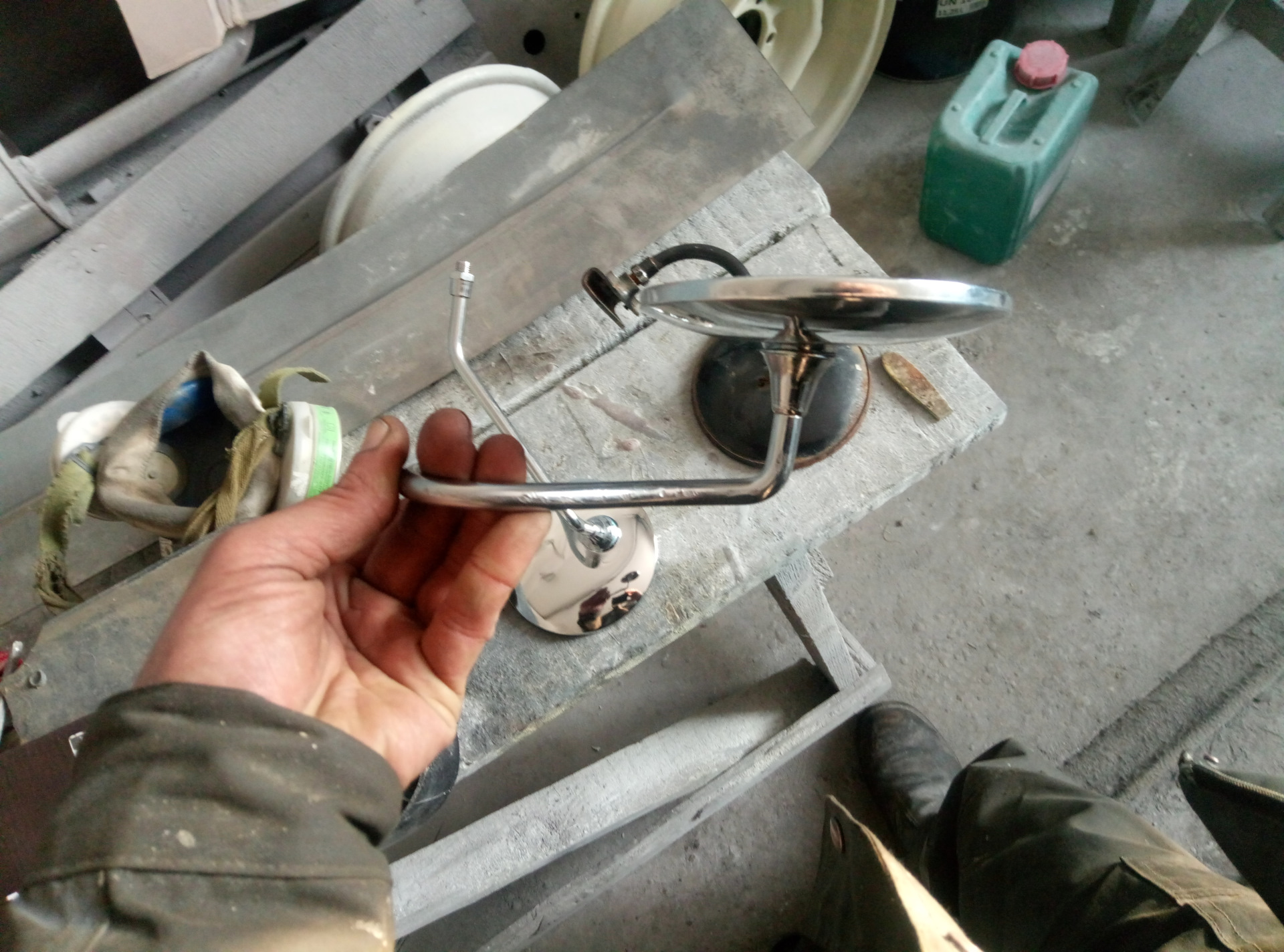

При загибе ножки на ней остались вмятинки :( . Но уже после того как процесс изгибания ножек был закончен механик увидя это подсказал — "Надо было тебе на ножку резиновый шланг одеть и тогда вмятинок бы не осталось " . Вот может кому то совет этот пригодиться . Изгибал ножку зажимая в тиски и надевая потом на неё накидной ключ — им и изгибал, используя ключ в качестве рычага . Накидная часть ключа надета на ножку зеркала . После того как изогнул первую ножку то изогнул по форме изгиба электрод и использовал его как шаблон для изгибания второй ножки зеркала . В общем то ничего сложного . Также можно не делать такой сложный изгиб как сделал я . Можно и проще сделать изгиб — такой как на черном зеркале в фотографиях ниже . Для более простого изгиба надо только подрезать ножку по нужной длине и нарезать потом на ней резьбу заново . Подрезать лишнее лучше после того как будет сделан нужный изгиб ножки . Я не подрезал — по этой причине мне и пришлось делать такой изгиб что бы компенсировать длину ножки зеркала .
Мото зеркала обошлись что то в пределах примерно 800 руб за пару . Покупал две пары .

Знакомый, дядька в возрасте, сетовал что ему головой крутить не удобно, а "штатное" зеркало на 21-ой такое, что если его поставить на правую сторону, его само не видно… Хотел он удлинить ножку. Приехал ко мне поискать старые зеркала, что бы сварить из двух силуминовых ножек одну. Я убедил его, что получится фигня, померили, покрутили зеркало, в итоге пришли к выводу, что нужно переделать крепление к двери, сделать его под углом 45 градусов. Потом он ещё с соседом покрутил, сделал макет из фанерки, я его доработал и получилось две алюминиевых детали к штатному зеркалу в которое теперь всё видно! Ну на сколько может быть видно в маленькое правое зеркало.

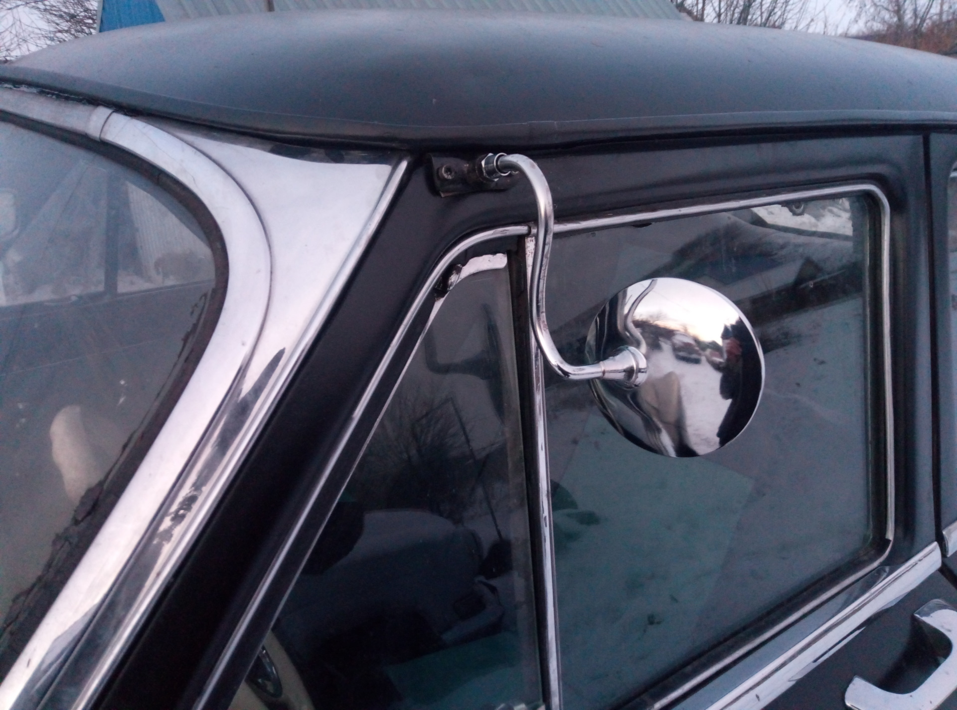

Совершенно верно — я про то что вроде как не хватает у правого зеркала регулировки, что бы под 45 градусов его повернуть . Только с доработкой можно добиться этого . Так ой вариант крепления ( именно в этом месте, как на фото ) тоже рассматривал . Из за хром накладки обрамления ветрового ( лобового ) стекла у меня там зазор маловат . Да и что то мне прям приглянулось закрепить зеркало по верху двери . Тем самым я и получил то что зеркало ближе к глазам и тем самым обзор очень даже не плох — вы как раз про это ниже говорите .

обычно в мото зеркала ничерта не видно. как тут получилось?
Я бы не сказал — в левое прекрасно всё видно, в правое практически ни чего . Ставлю мото зеркала не первый раз . Может конечно мне просто не попадались те в которых плохой обзор .
Если сравнивать с обзором в современных зеркалах ( лопухах ) то да, обзор похуже но всё таки не плох .

Чем ближе зеркало к глазам, тем больше в него угол обзора. Закономерно, что от правого толка мало, а вот что бы что-то в левое увидеть, достаточно головой покрутить меняя угол обзора. В любом случае лучше такое зеркало, чем никакого!
Совершенно верно всё сказано . Но пластиковые "лопухи" от современных авто я откинул сразу — не то это будет . Прикручивать в дверь что то тоже не захотел — не зря ведь я эти отверстия на двери уже заварил :) . Хотелось зеркала именно с таким креплением — как бы на "рамку" двери .
На правую сторону нужно другой изгиб и скорее всего более длинную ножку, сдвинув зеркало назад за стойку форточки. Хорошо бы чуть больше по размерам правое, оно дальше и угол обзора меньше. Или сферу больше, но это палка о двух концах.
Там вроде как не хватает угла чтобы повернуть само зеркало на слон и да — дужку надо чуть по другому гнуть и дальше от двери — по другому как то не могу объяснить . Тогда потеряется симметрия но очень возможно получится обзор . Но думаю что в трафике, там где я проживаю, мне достаточно будет левого зеркала и плюс салонное зеркало .
