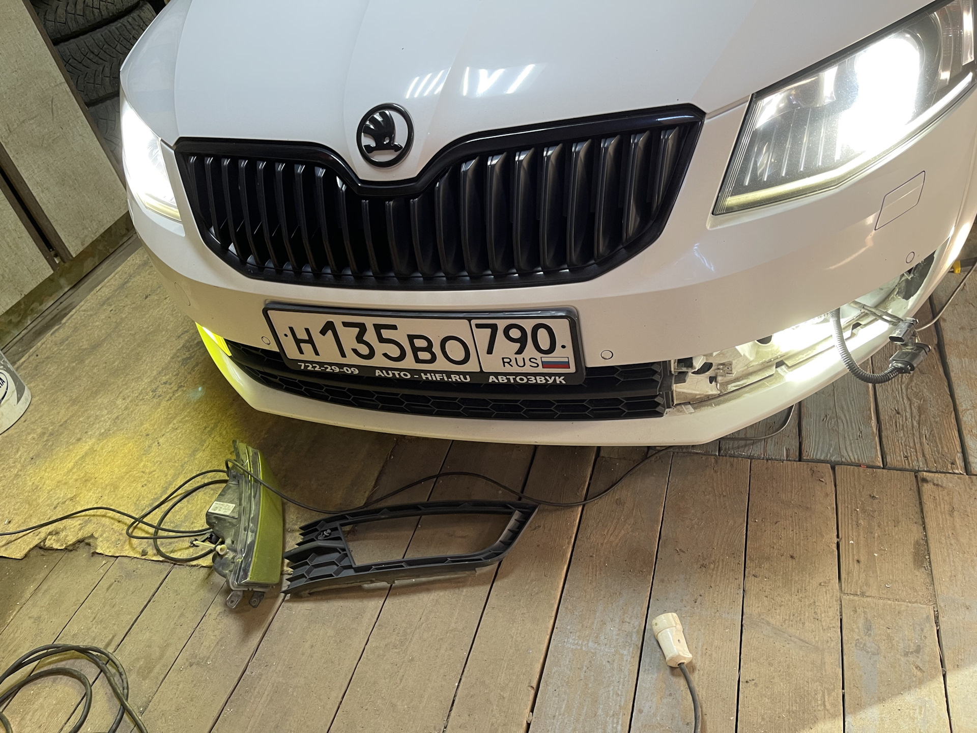

В один прекрасный день у меня перестали работать передние датчики парковки, записал на микрофон, а ни один из них не издал звуковых сигналов. Думаю: надо лезть фишку прозванивать. Снял передние подкрылки, защиту двигателя, открутил всю пластиковую защиту противотуманок и наконец-то добрался до нее, нашел я ее на бачке омывателя, работать с ней под бампером очень не удобно, поэтому я снял противотуманку и вывел фишку в отверстие противотуманки. Пока проводил эти манипуляции, у меня отвалился еще и провод противотуманок, чтобы не мучаться, я купил новые пины,

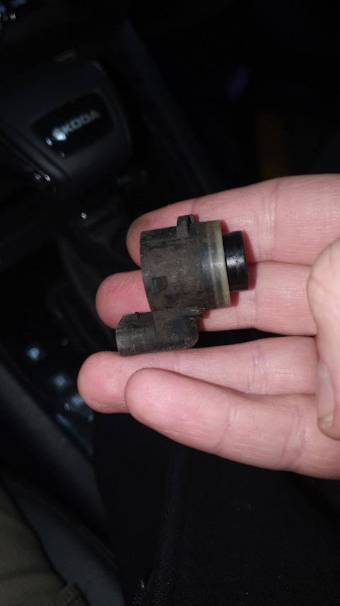

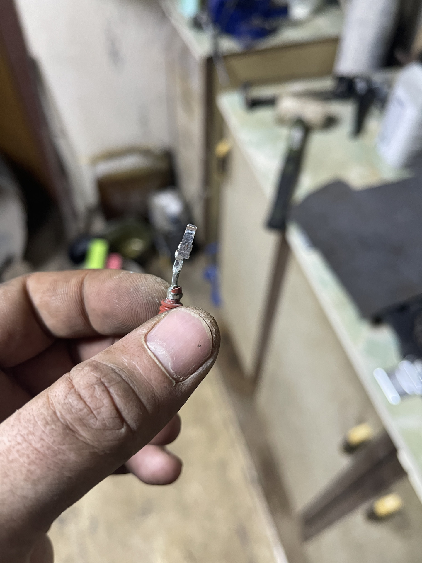

Образец пинов (в парктроник самые маленькие, в туманки следующие по размеру. Покупал их на радиорынке, поэтому артикулов нет):

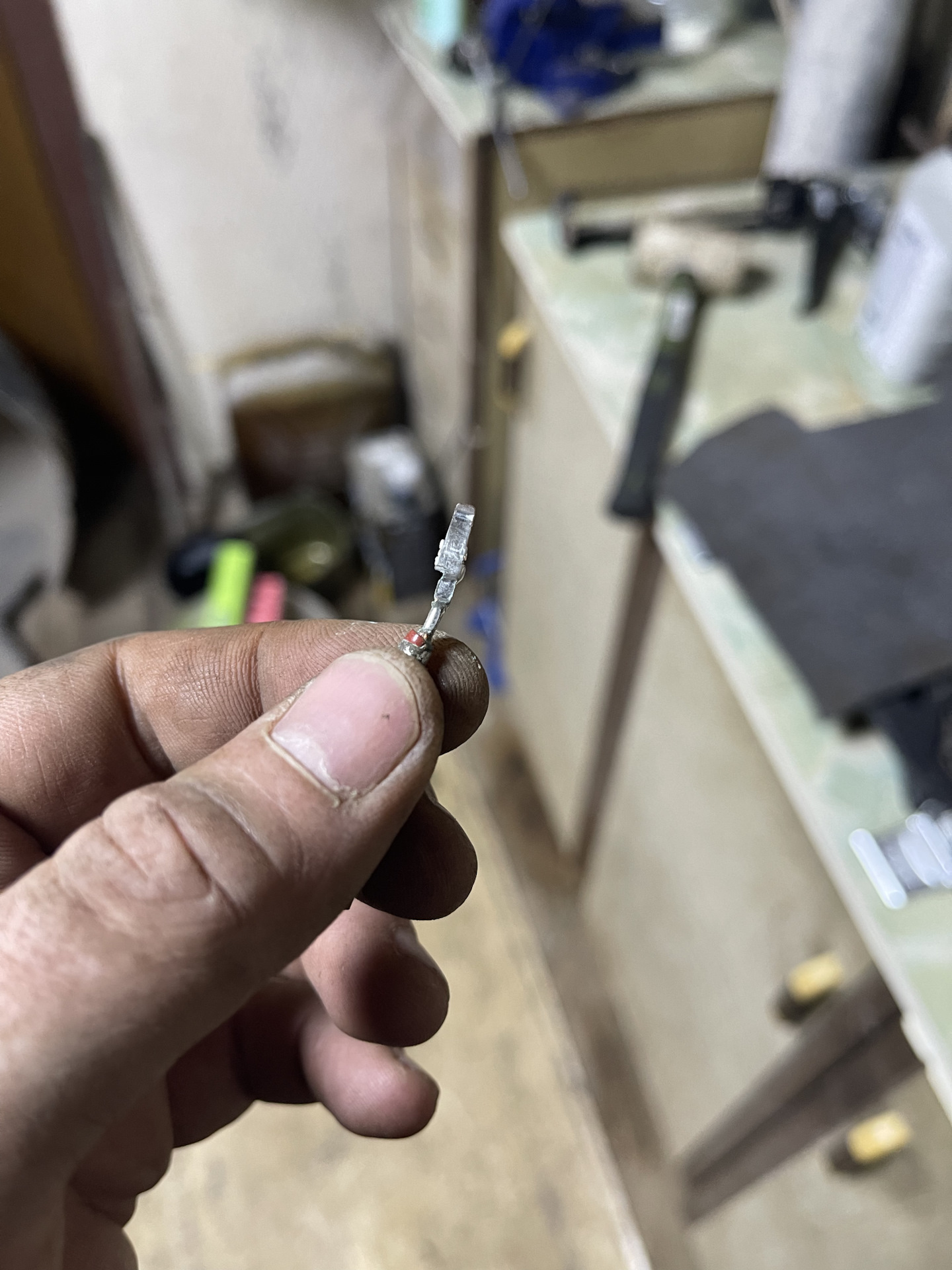

откусил фишку противотуманок, обжал новые провода, спрятал их в гофру и нарастил родной провод.

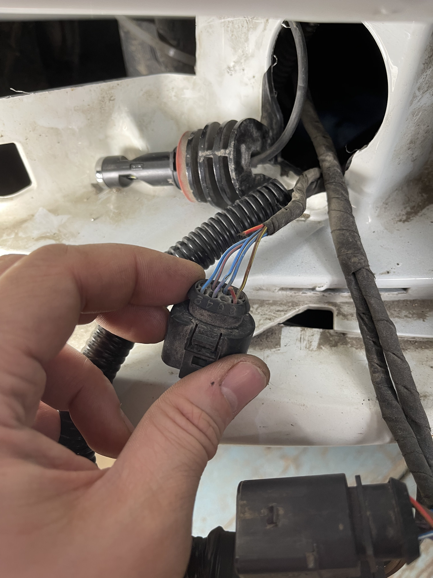

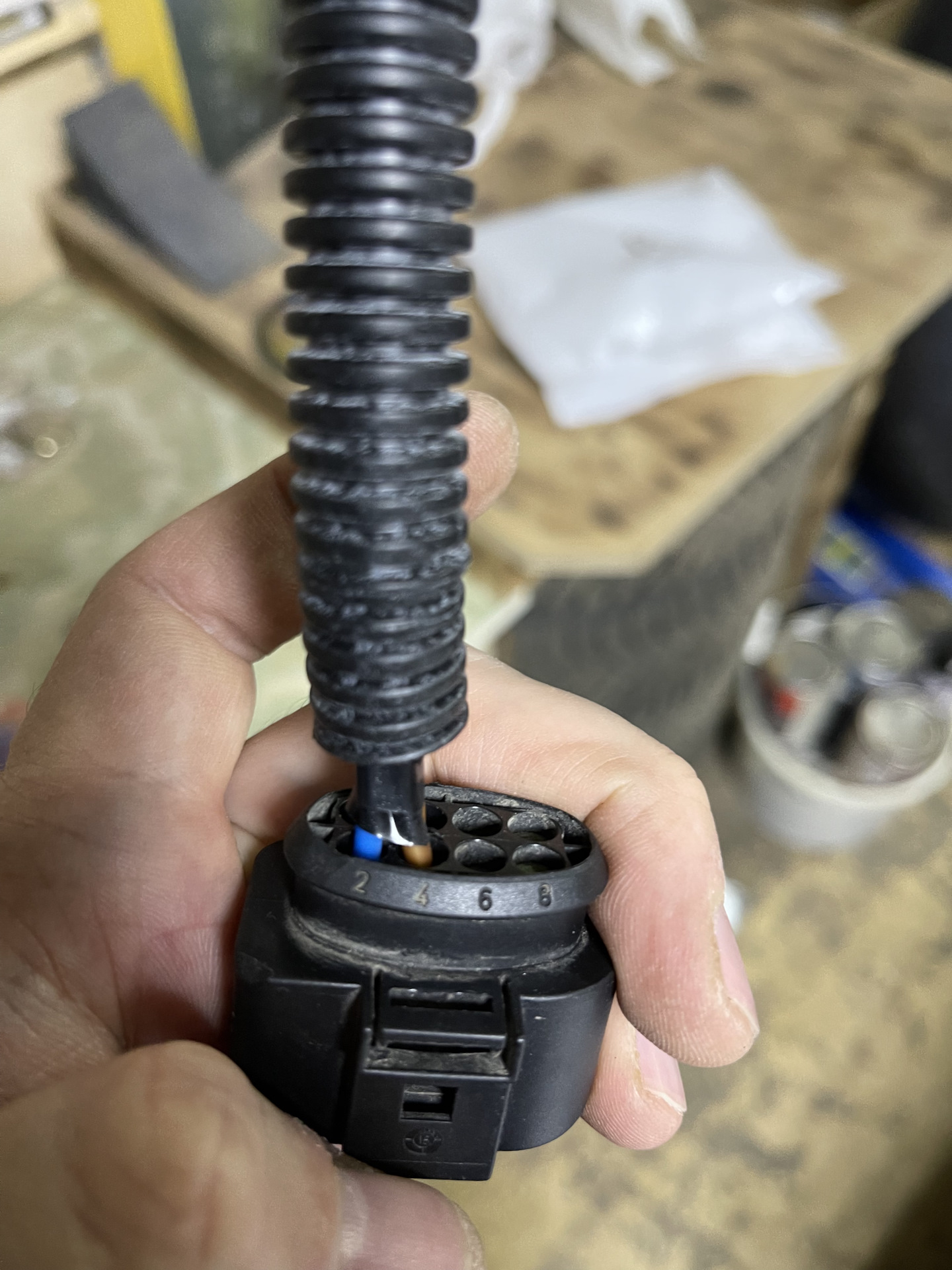

В фишке парктроников, заменил 2 пина и нарастил провода.

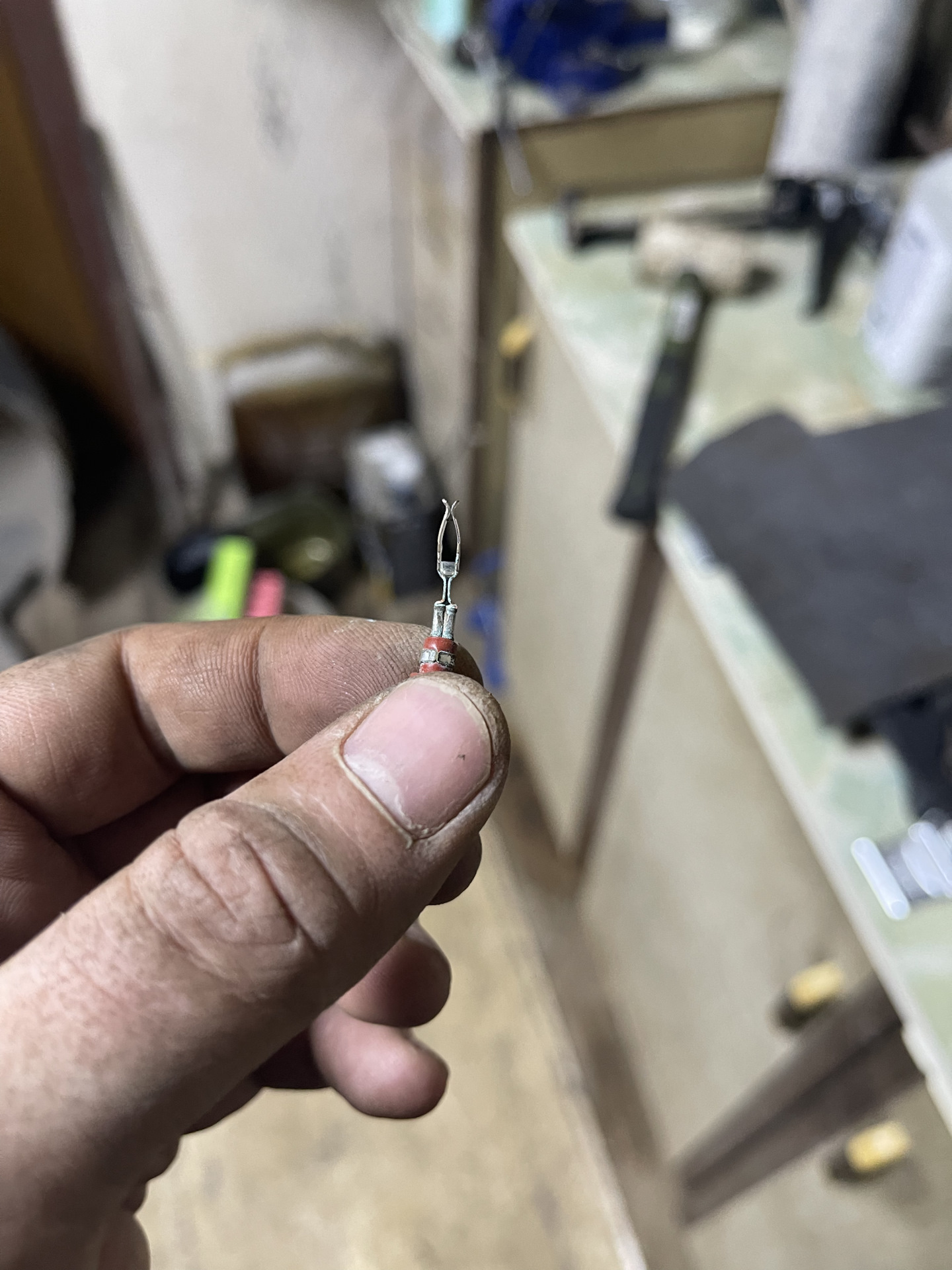

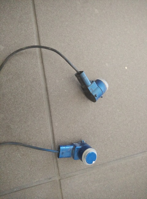

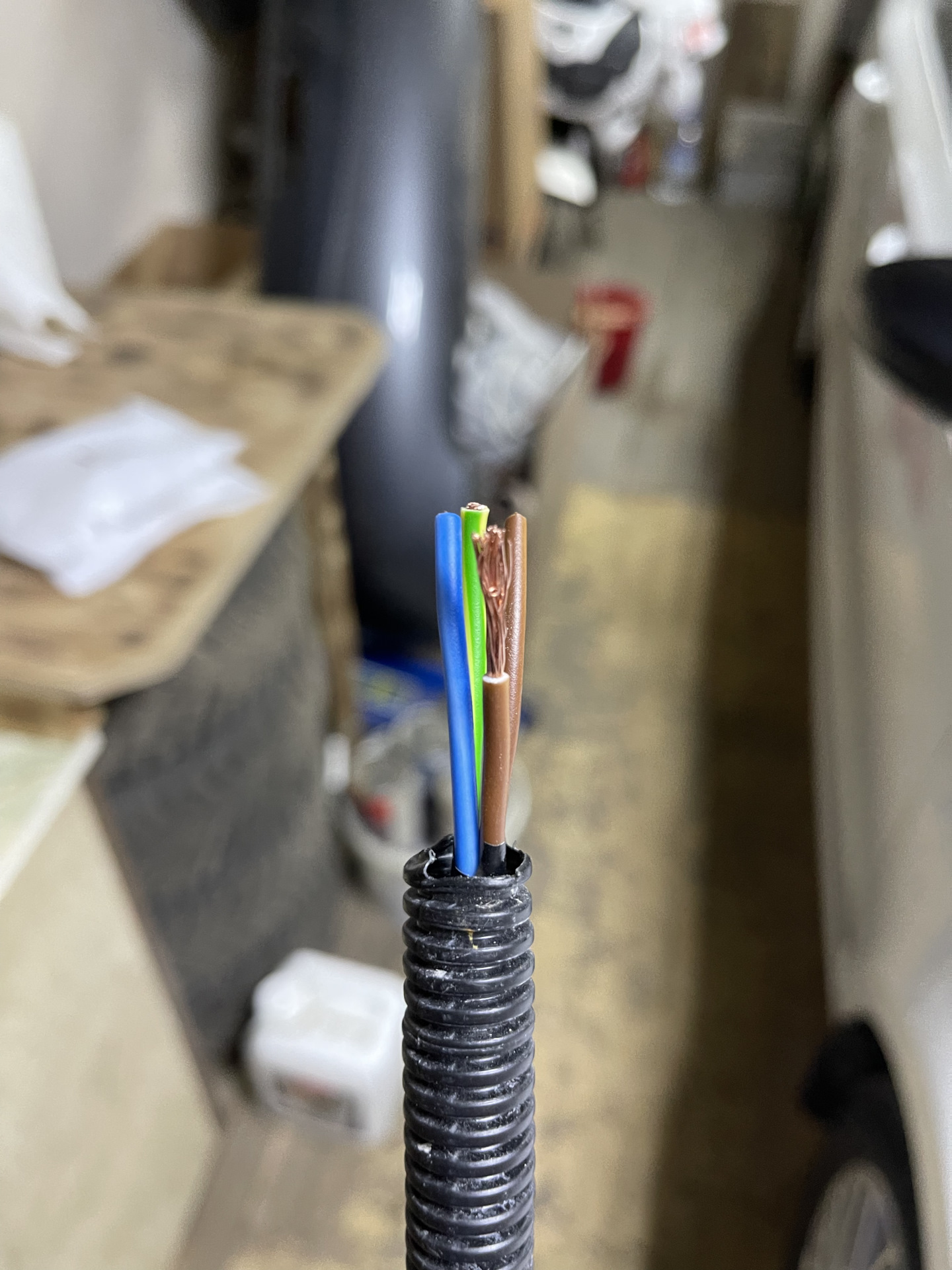

Виновница:
Итог: все работает, можно собирать назад
Причина выхода из строя: перетерлись об защиту на бампер
