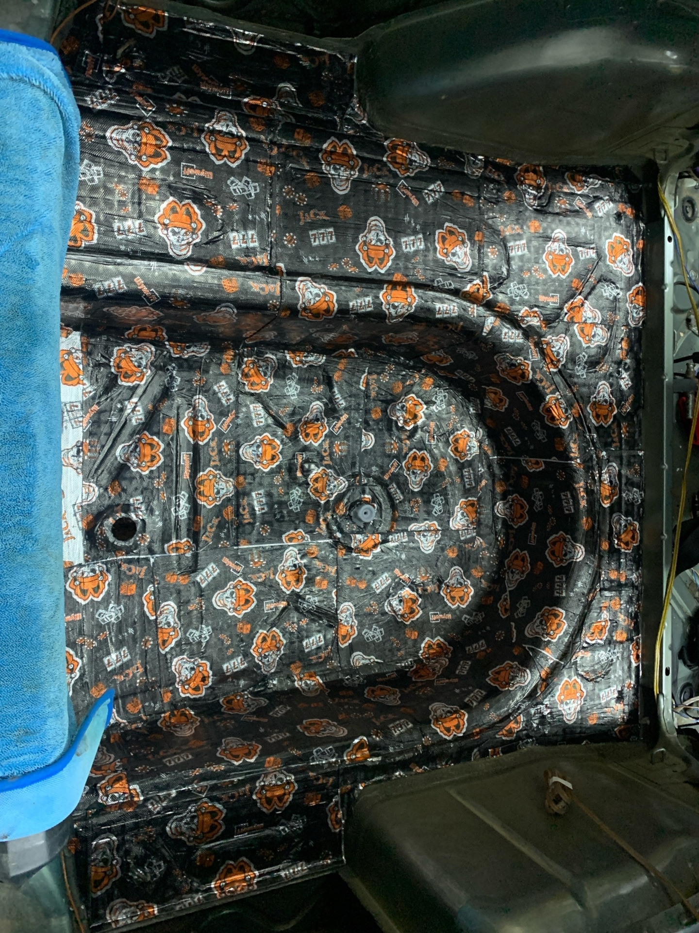

Первым делом, я разобрал багажник, вытащил из него всё, что можно, отключил сабвуфер, и с помощью инструмента разобрал внутреннее убранство багажника. Сняв боковые стенки, я обнаружил остаточную влажность и следы плесени. Неужели за столько времени я ни разу не обращал на это внимания?..
Сняв ковролин и вытащив второй пол перед запаской, я увидел штатные наклейки и был сильно удивлен… а ведь у меня ещё и домкрат есть! Вытащив органайзеры и запаску, я обнаружил отсутствие двух пробок ванны запаски. Тем не менее деваться некуда, нужно начинать! Полностью обезжирив боковые стенки, я приступил к ремонту ванночки запаски. Вокруг отсутствующих пробок уже образовалась коррозия (слава Богу не проподная). Сняв хлопья коррозии с обеих сторон, обработал преобразователем ржавчины с цинком. Обеззаразив состав обезжиривателем, нанёс два слоя грунта, и перекрыл серой краской. Вызвонив товарища, попросил купить его новые пробки… а затем начал отмывать ванную от грязи, с помощью обезжиривателя и ветоши.
И начался увлекательный процесс!
На первой стадии, нам нужно приклеить и прикатать первый слой Black Jack. На заранее обезжиренную поверхность, выкладываем листы, чтобы примерно, прикинуть сколько материала уйдет на ванну.
Листы плотно приклеиваем, и прикатываем роликом, до состояния пока не будут видны клетки индикации на листах. На стыках, материал я прогревал феном. Это не обязательно, но материал становиться более податливым и проще раскатывается.
Следующим шагом, я закрыл стенки ванны, и приступил к монтажу листов на дно багажника.
Когда пол и ванна были готовы, пришло время зашумить арки и стенки багажника. Повторно обезжирив, я прогрел материал, нанёс его на угол стенки. Остальные листы пошли как мозаика. Крайне кропотливая работа скажу я вам!
Как оказалось, проклеить и прикатать правую сторону значительно проще, чем левую.
На этом мой первый день и закончился. Домой я уехал в 5 утра, уже готовый заниматься следующим слоем. Спалось мне плохо, поэтому, на утро я уже летел в гараж, чтобы завершить работу до конца. Растопив печку до температуры, когда можно работать в футболке, я приступил к монтажу третьего слоя.

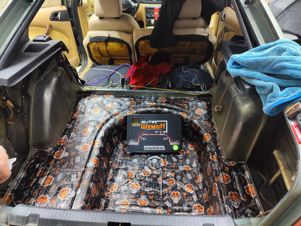

Третьим слоем, я проклеил боковые стенки Звуко-теплоизоляция Шумоff Комфорт 6. Крч… Это вспененная резина, прекрасно режется, и отлично клеится. Прокатывать её сильно не нужно, поэтому работа пошла довольно быстро. Левая и правая сторона, в том числе и полости багажника, были заклеены буквально за 2 часа.
Однако не все так гладко, я немного не подрасчитал и пришлось докупить еще один лист материала на дно багажника. Шумоизоляция STP GreenFlex 6 1000*750мм. Стоимость высокая, но нужно было делать.
Завершающий слой
Тут нам нужен Шумоff Герметон А 15. Вот этот слой действительно сложно положить. Но давайте все в картинках.
В целом ощущения отличные, я ощутил как громко стал играть саб и как приятно когда не слышно шума снега бьющегося об арки колес.
