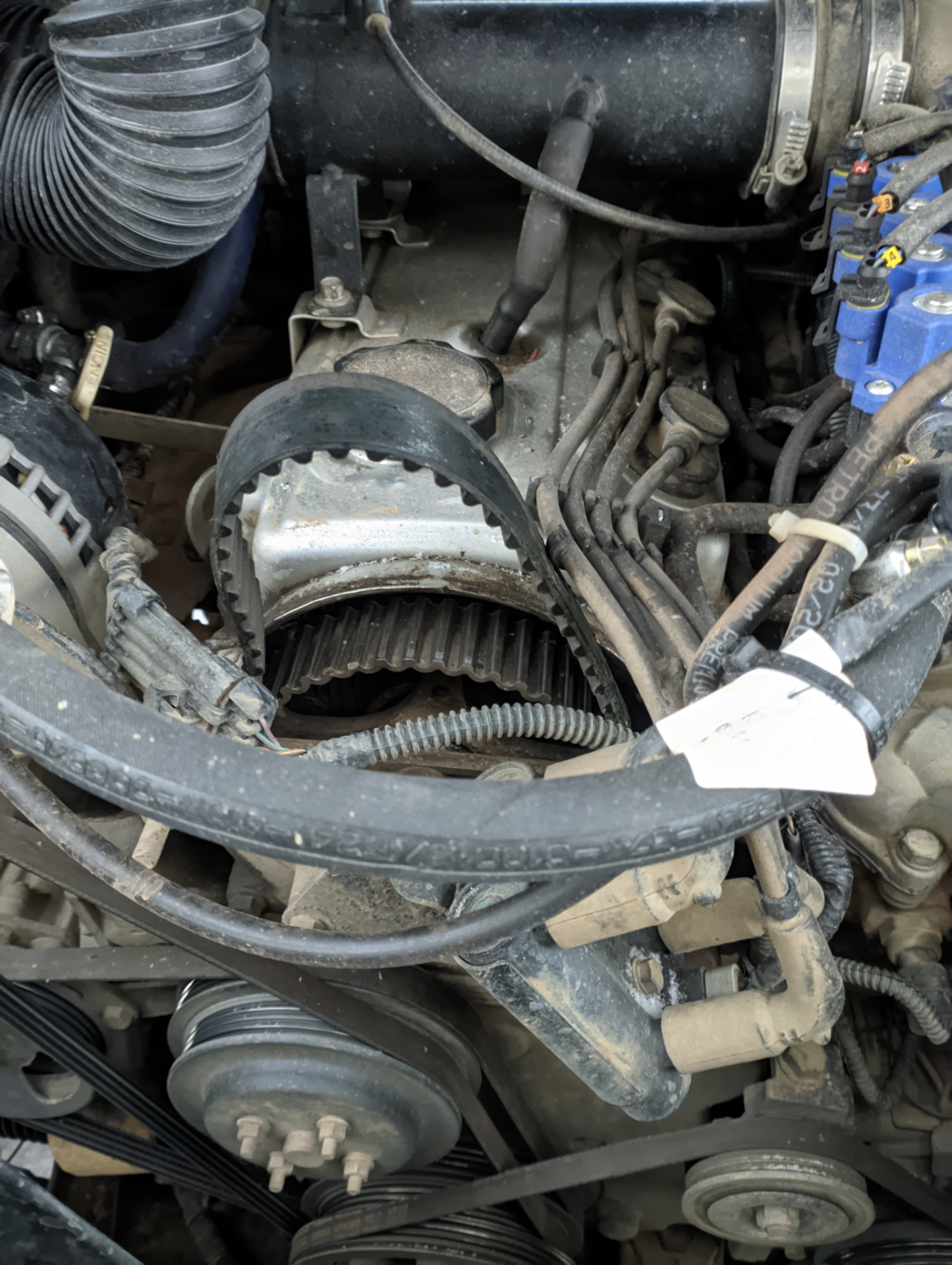

Ехал домой из Москвы, ничего не предвещало беды, ну вообще совсем ничего, до города 20км осталось, как слегка слышный звук "пух" раздался под капотом, чтобы это могло быть, подумал я… но сразу всё понял, когда автомобиль перестал реагировать на педаль газа…
Снимаю смотровое окошко грм, а он просто висит…
Всё стало очевидно, ремень балансира решил закончить свои страдания в этом мире, а он, на минуточку, был заменен 30 тысяч назад и соответственно этот ремень затянуло под грм
И не выходит из головы ситуация, что 40 тысяч назад я менял грм и через 10 тысяч потекла помпа, во время замены кручу я такой ремень балансира в руках, а на нем трешена! Поменяли ещё тогда на Contitech, ну вот и Contitech закончился через 30 тысяч пробега
Едем домой готовить бабки на ремонт мотора, прицепленные за нивой, ну а куда же нам без нивы то?
Мне конечно очень повезло, что произошло это недалеко от города, а на в Москве, ну а с другой стороны нихрена не повезло, ибо ремень должен быть пройти ещё как минимум 20 тысяч до следующей замены
Похоже настало время ампутировать балансир, дабы избавиться от ещё одной очень качественной запчасти, а именно ремня балансира

У меня тоже контитеч обрывало но еще раньше примерно на 17тыс. Просто порвался по месту сшивания…

Контитеч очень много подделки, видимо это именно тот случай.
Давно не покупаю их ремни из-за обилия подделок
А я покупаю каждый раз, сейчас из-за нехватки времени перекатываю уже 80 тысяч не менянные оба контитеч, на замену тоже купил контитеч. Проблема не в ремнях, а в том что их перетягивают. Ремень балансиров вообще надо просто пальцем натягивать и тогда он будет ходить вечно, я именно так всегда и делаю, поэтому могу смело и сто тысяч откатать на самых левых ремнях.
