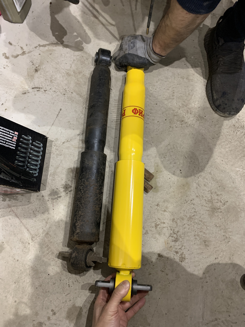

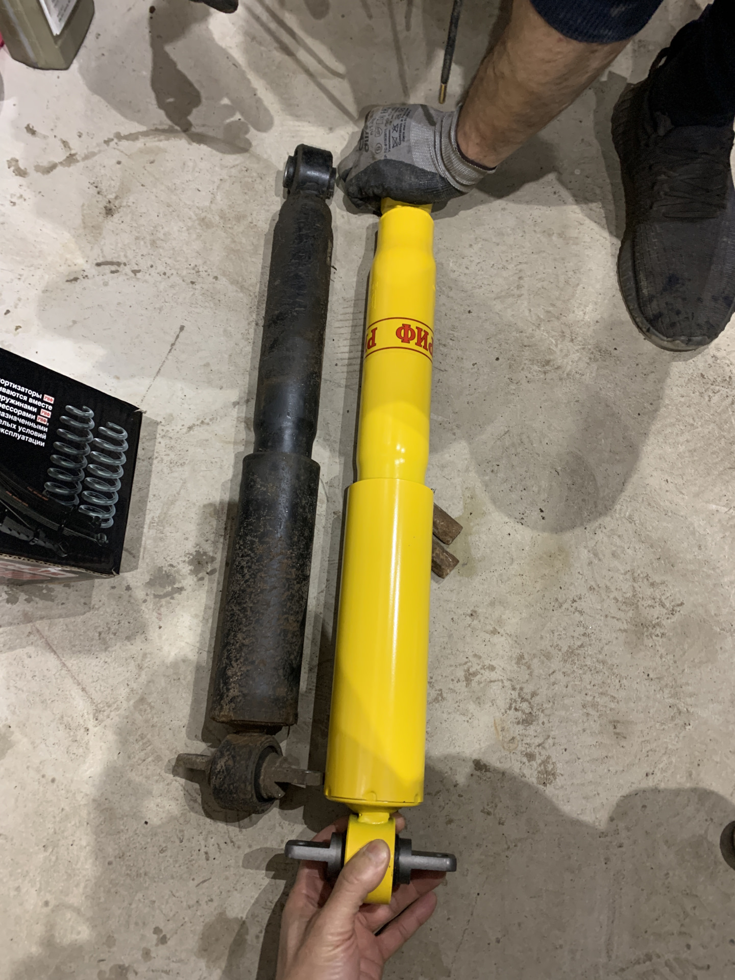

Сегодня установил подарочек от pasha2032 задние амортизаторы РИФ sa310 для Haval h9 под лифт.
Напомню: у меня стояли стоковые задние аморты с проставками 4см. Полный конфиг лифта тут www.drive2.ru/l/673295292191213821/.

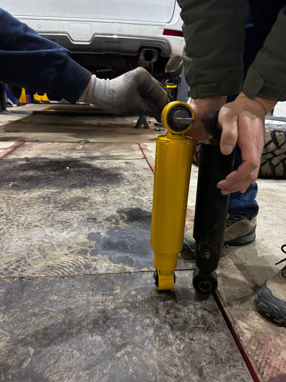

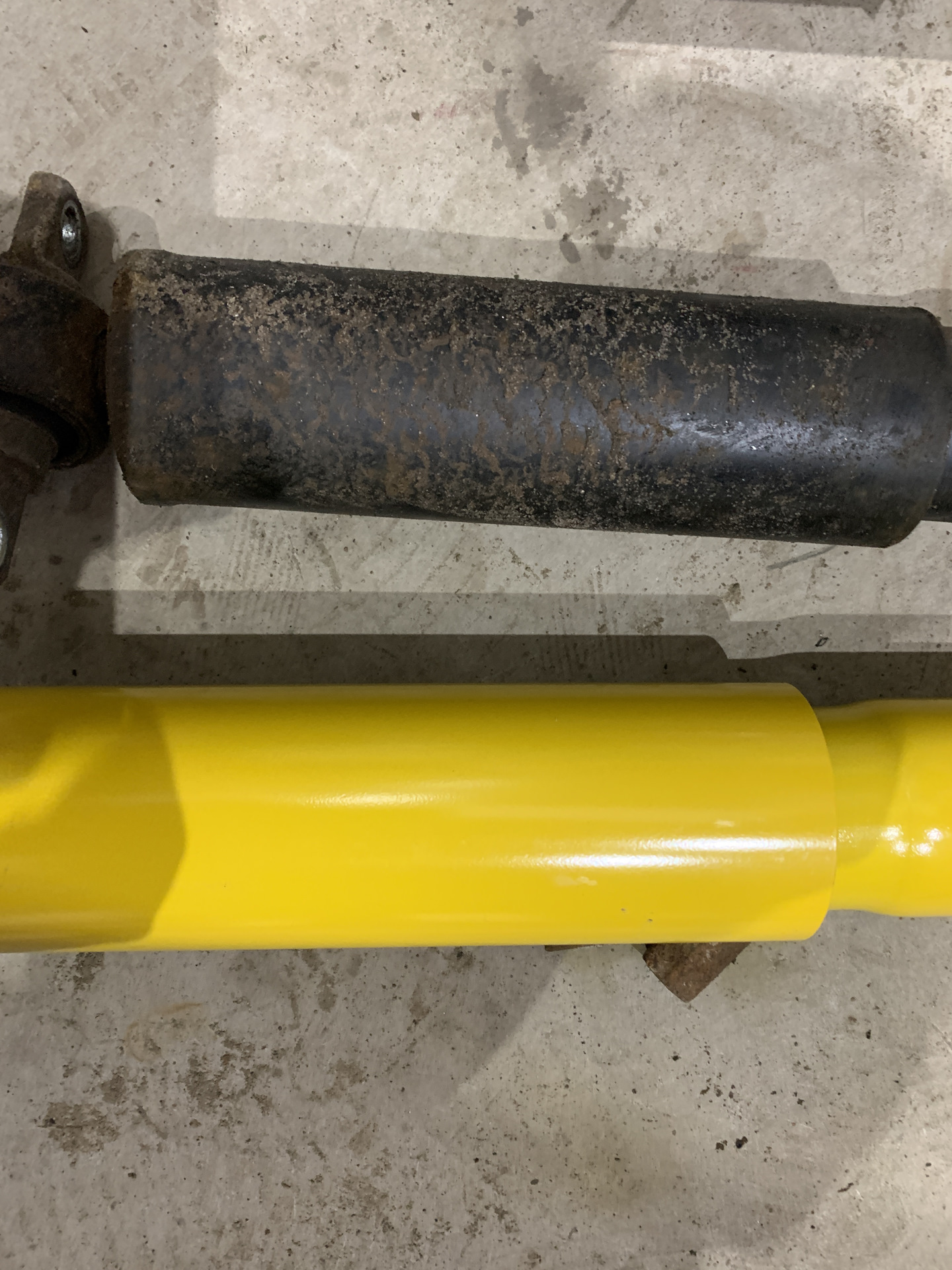

Как видно по фото стоковые аморты ощутимо тоньше, ну и соответственно короче при полном вылете, но такие же при сжатии.

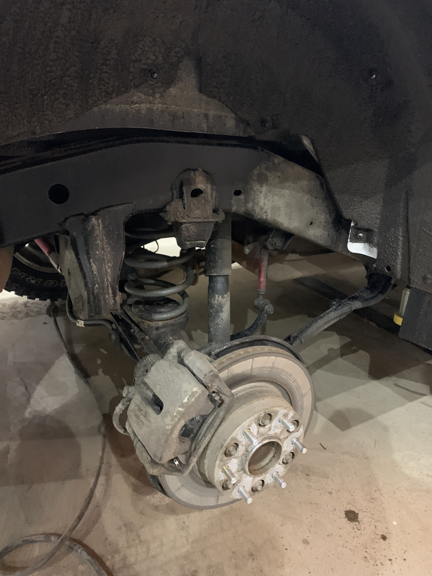

Установка не вызвала никаких проблем, все болт он.
Что по ощущениям: стало намного мягче, имеется ввиду нет подскоков на лежачих изза того что рифовские аморты масляные, а стоковые газомаслянные. Так же ушли отстрелы на этих же лежачих полицейских изза того что настройки аморта на растяжение более тугие. Ну и уверен что при долгой езде по бездорожью они будут более стабильны ввиду того что больший обьем масла и меньше будет пениться.
Вообщем всем кто решил лифтоваться сей конфиг рекомендую, не дорого и в то же время вполне годно.
