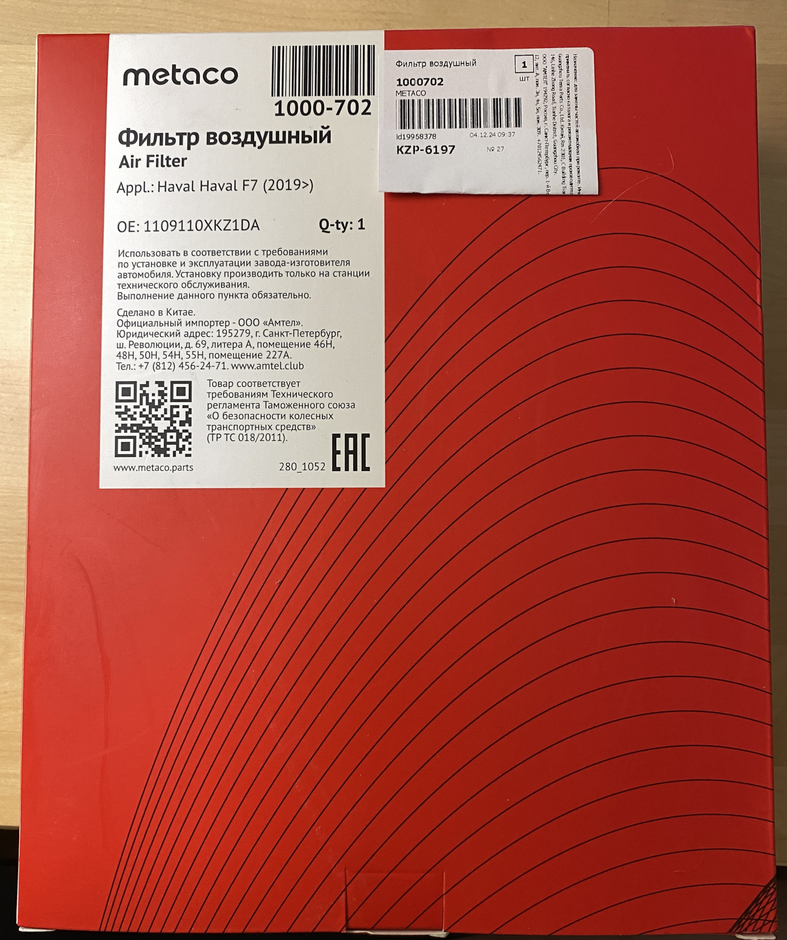

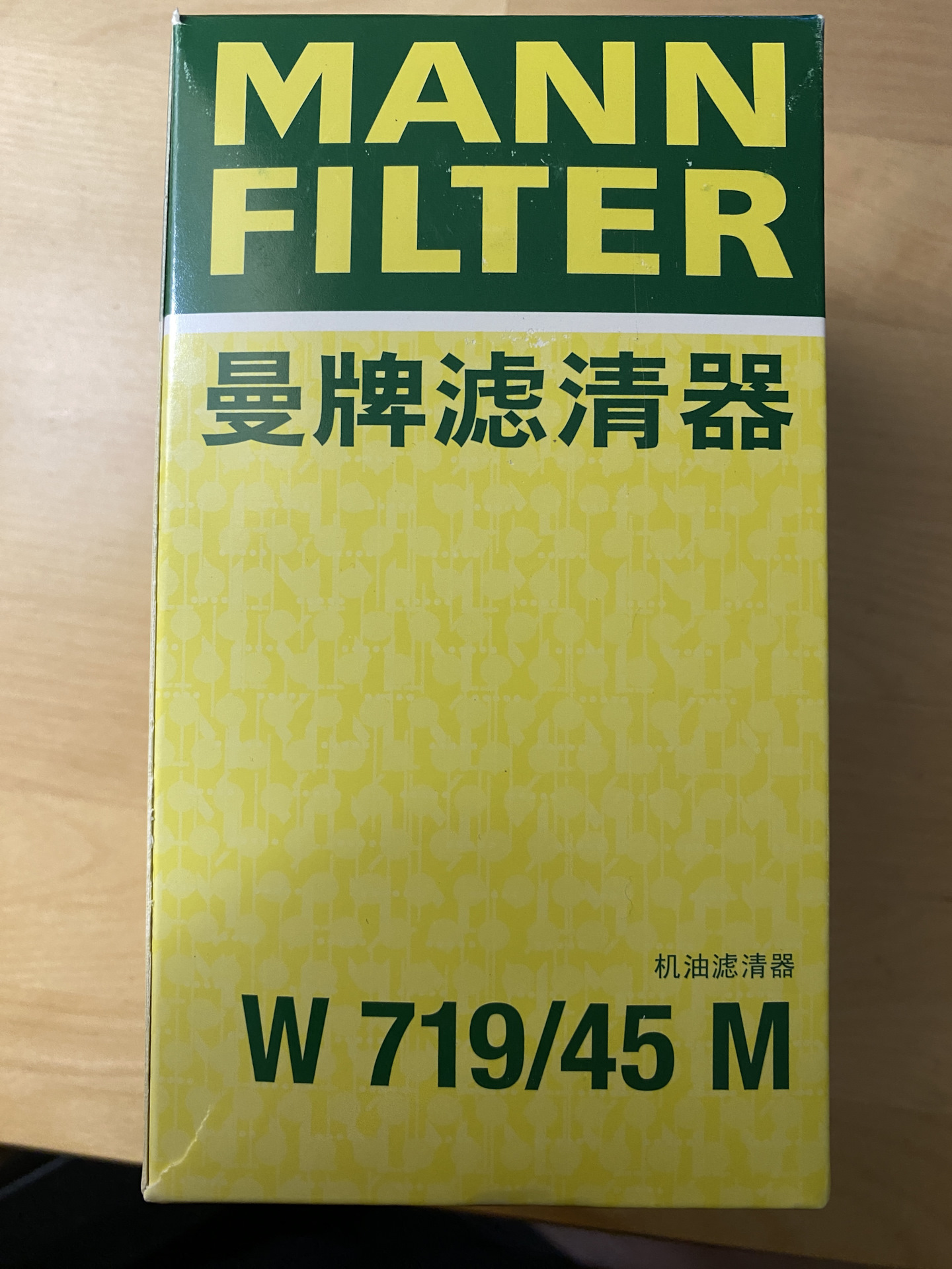

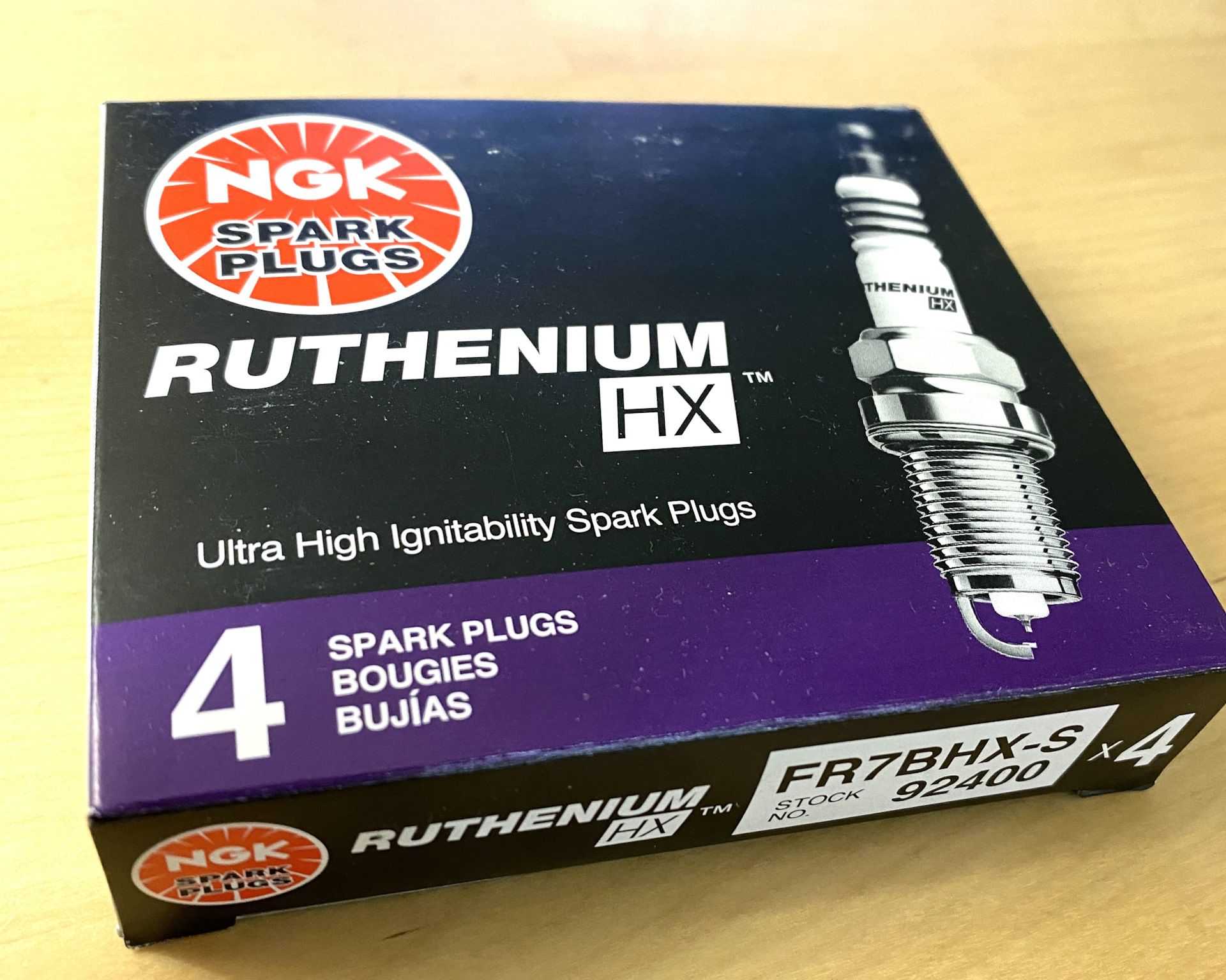

А куплю ка я расходники для ТО сам и сделаю в другом месте. Заказал в интернет магазине Лукойла 5л самого вкусного масла, СДЭКом пришло за пару дней (3500₽ масло с доставкой), масляный фильтр, колечко для сливной пробки, топливный, рутеневые свечки у Гордея (7500₽), воздушный на Автодоке и салонный (не угольный) специально на зиму на Озоне.

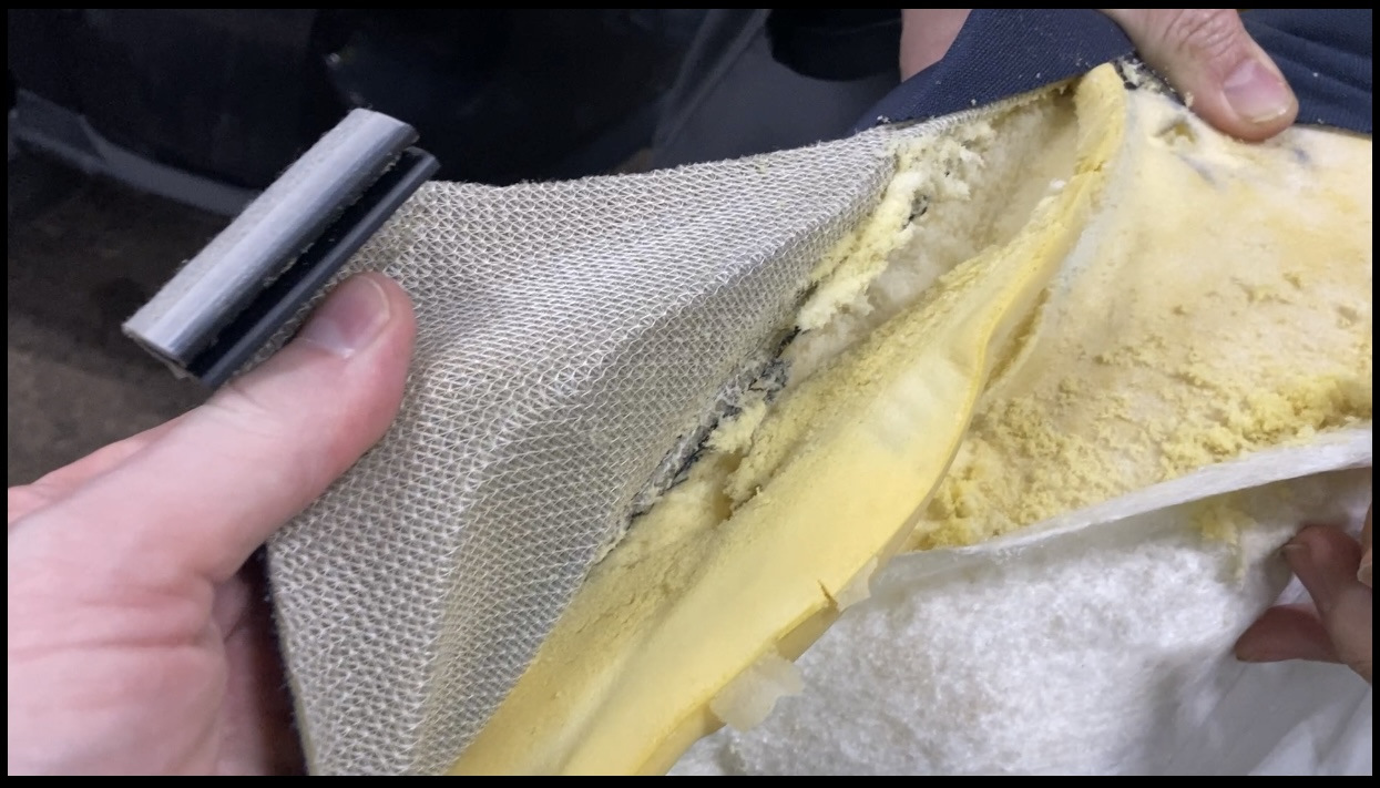

По поводу замены сиденья. Вот фото того что с ней стало через полтора года эксплуатации

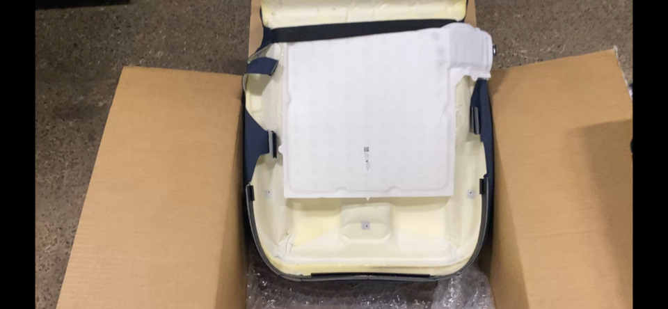

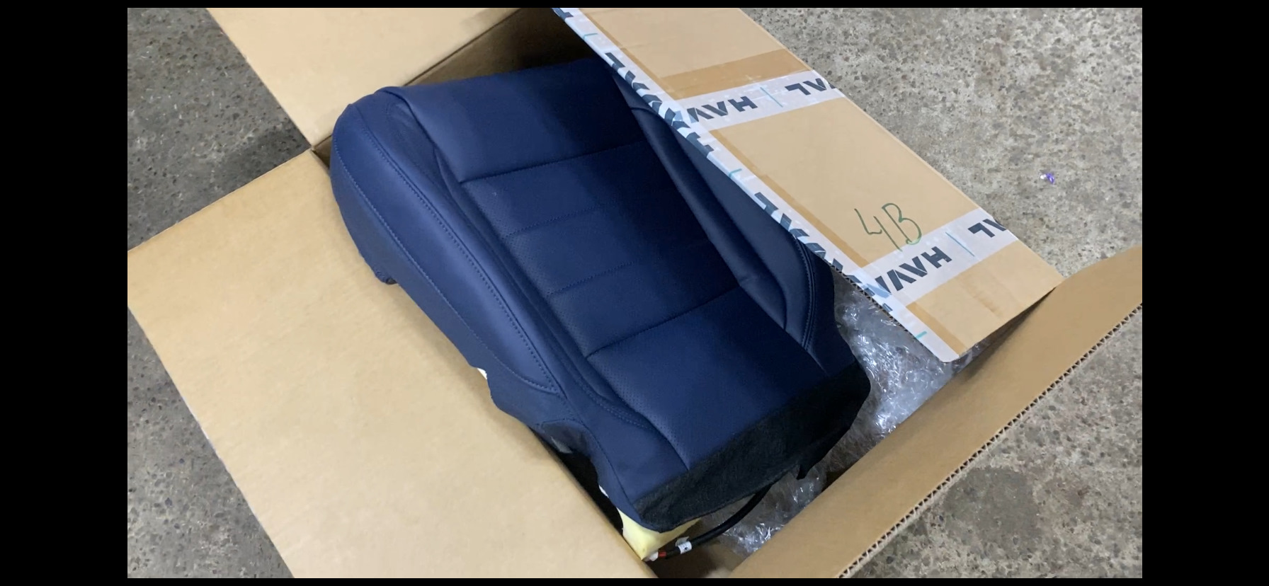

И вот приехала новая
Оказалось что поролон поставляется уже вместе с кожей и нагревательным элементом.

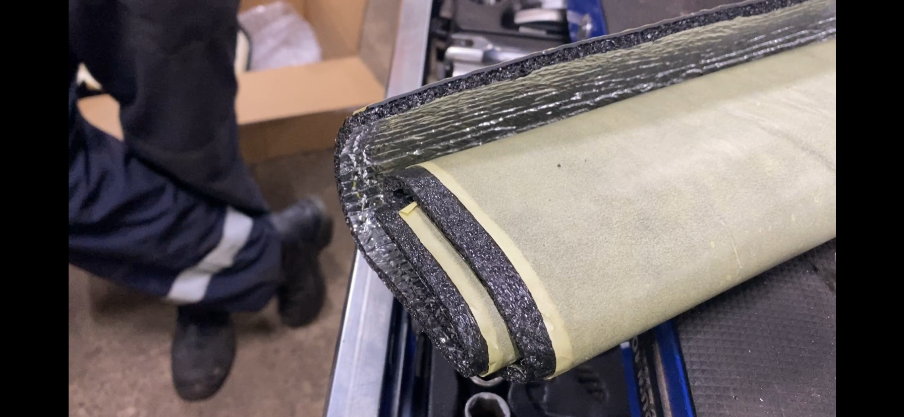

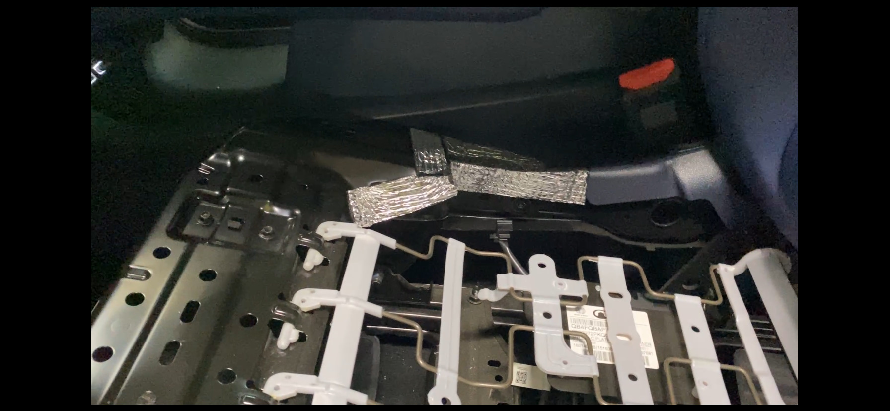

При замене, сиденье целиком не снимается со своего крепления к полу, только отщёлкивается внизу куча кронштейнов и меняется. Плюс к этому Грейт Волл ещё рекомендует острые части скелета обклеить пенорезиной для надёжности, и вроде как это даже работает 😆
По итогу: сиденье как новое, ничего не продавлено, всё как было при покупке машины.

Приветствую.За какой период эксплуатации сиденье пришло в негодность? Какой у вас вес?
Год и чуть больше. Вес 76кг

Мне при замене набивки снимали сиденье и работали на верстаке. Так удобнее мастеру, чем на корачках перед авто копаться.
