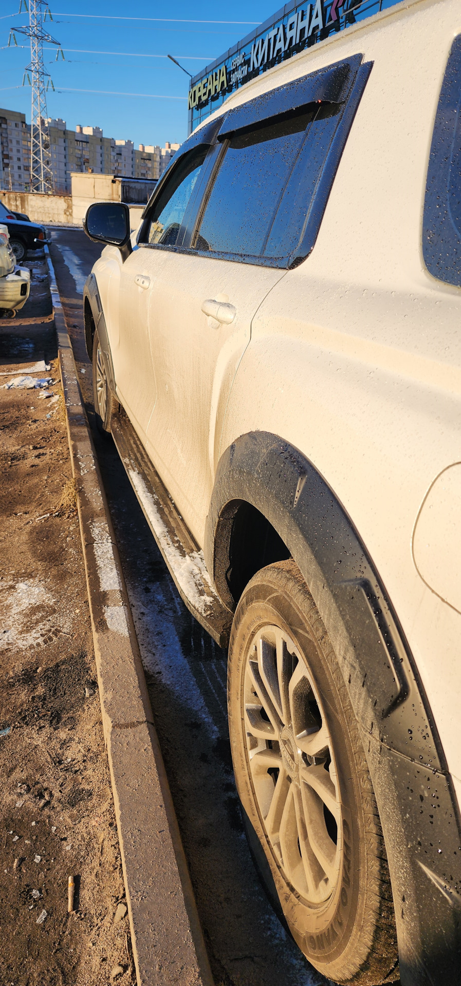

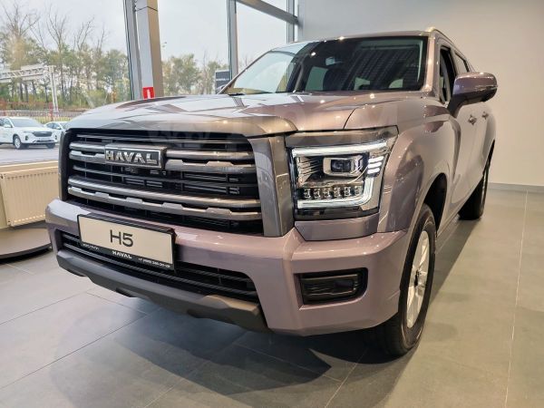

Кому как, но штатный размер колес мне лично не зашел, прям мало того, что в огромные колесные арки с завода поставили скромные 18 колеса на 60 профиле, так и с шириной тоже сэкономили, поставив 245!
На стоке может еще ничего, но после установки фендеров колеса в арках … пропали вовсе.
Кстати, штатные колеса в комплектации Премиум идут: 245/60 R18, диски 7j ET 42. разболтовка 6х139.7, ЦО 100.1. На Элит, вроде, встречается и R17.
Изучив миллион сообщений на форуме клуба, а дебаты там шли (да и до сих пор идут) знатные, остановился на
265/60 R18, но вылет решил делать 10.

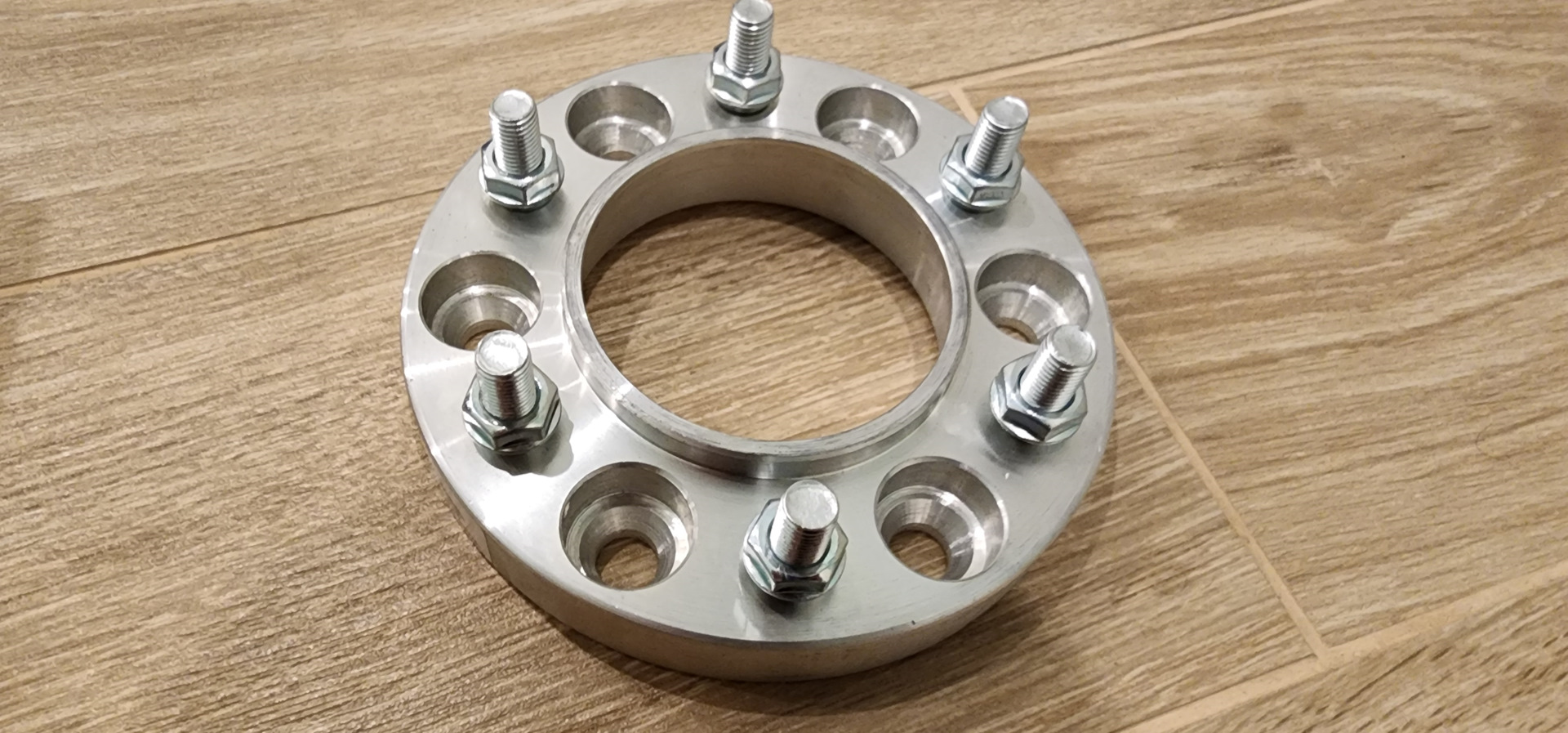

Решил поставить проставки на ступицы, а диски взять с вылетом меньше.
Итак, заказал на заводе "Вектор" (г. Новочеркасск) проставки 25 мм из сплава Д16Т (да, там тожа своя наука), который считается самым надежным с точки зрения эксплуатации. К счастью, они были в наличии и через 4 дня уже лежали в СДЭКе в соседнем доме. Цена на проставки вышла 15 400 за комплект.

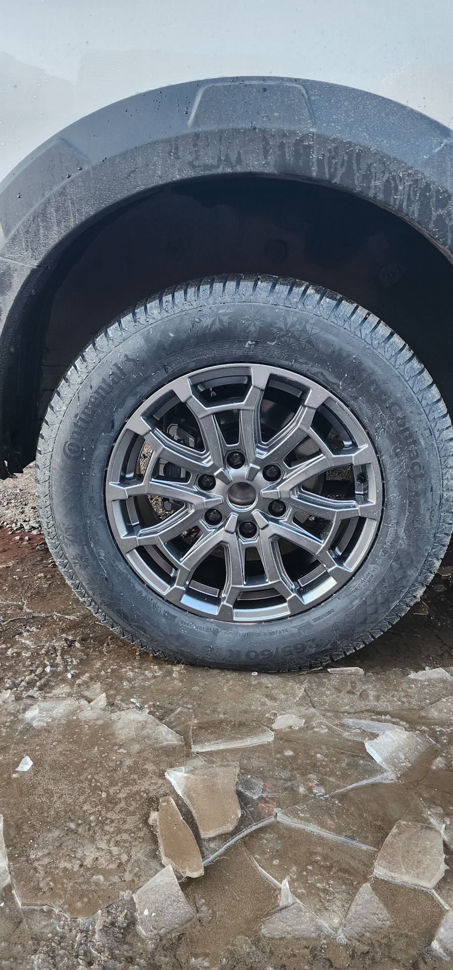

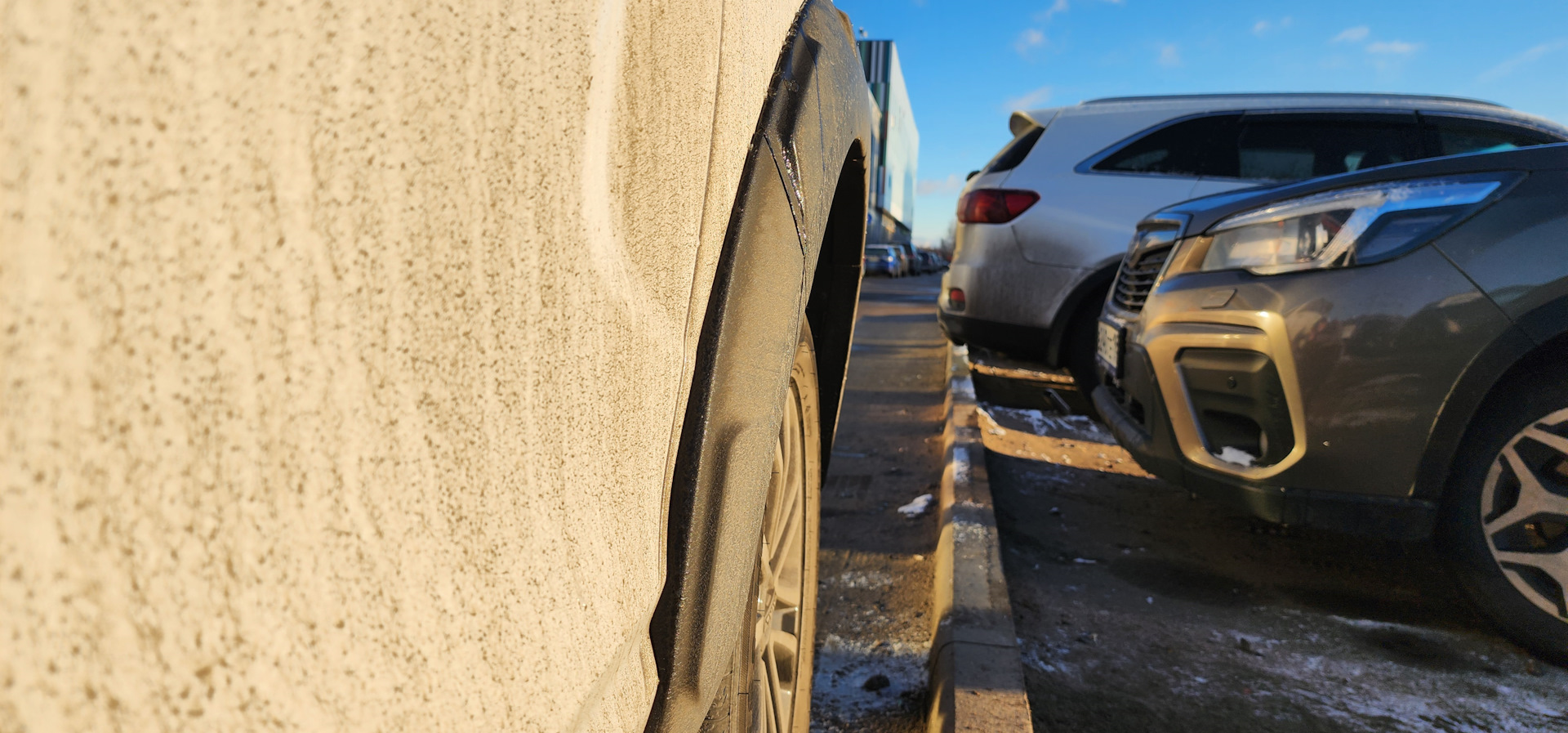

Ну и финишным действием было приобретение отечественных легкосплавных дисков SKAD Авилис R18 в цвете "графит", причем ширина нового диска 8 дюймов, против штатного на 7 дюймов (для более широкой резины нужны и диски шире, что бы не было "бублика" или эффекта вечно подспущенных колес):

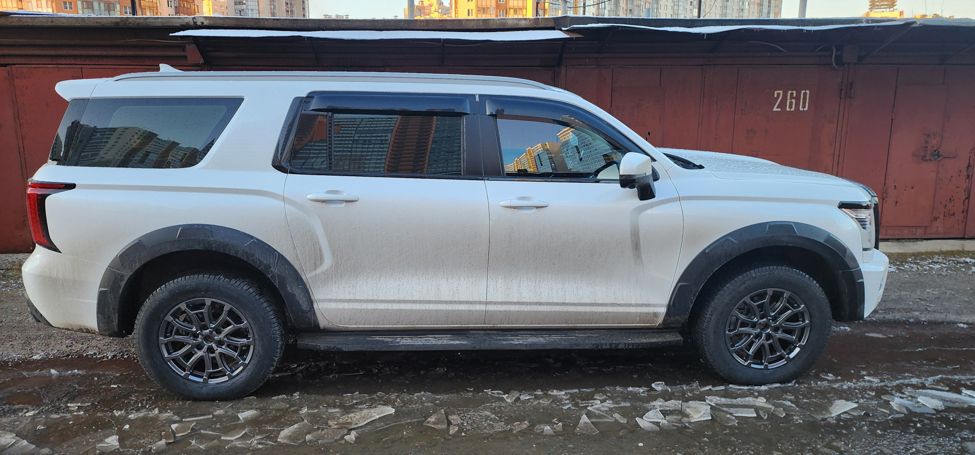

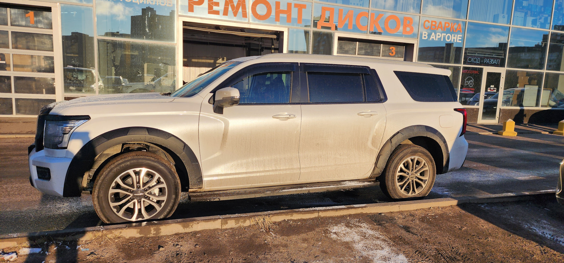

Ну, собственно говоря, визуально картина изменилась координально:

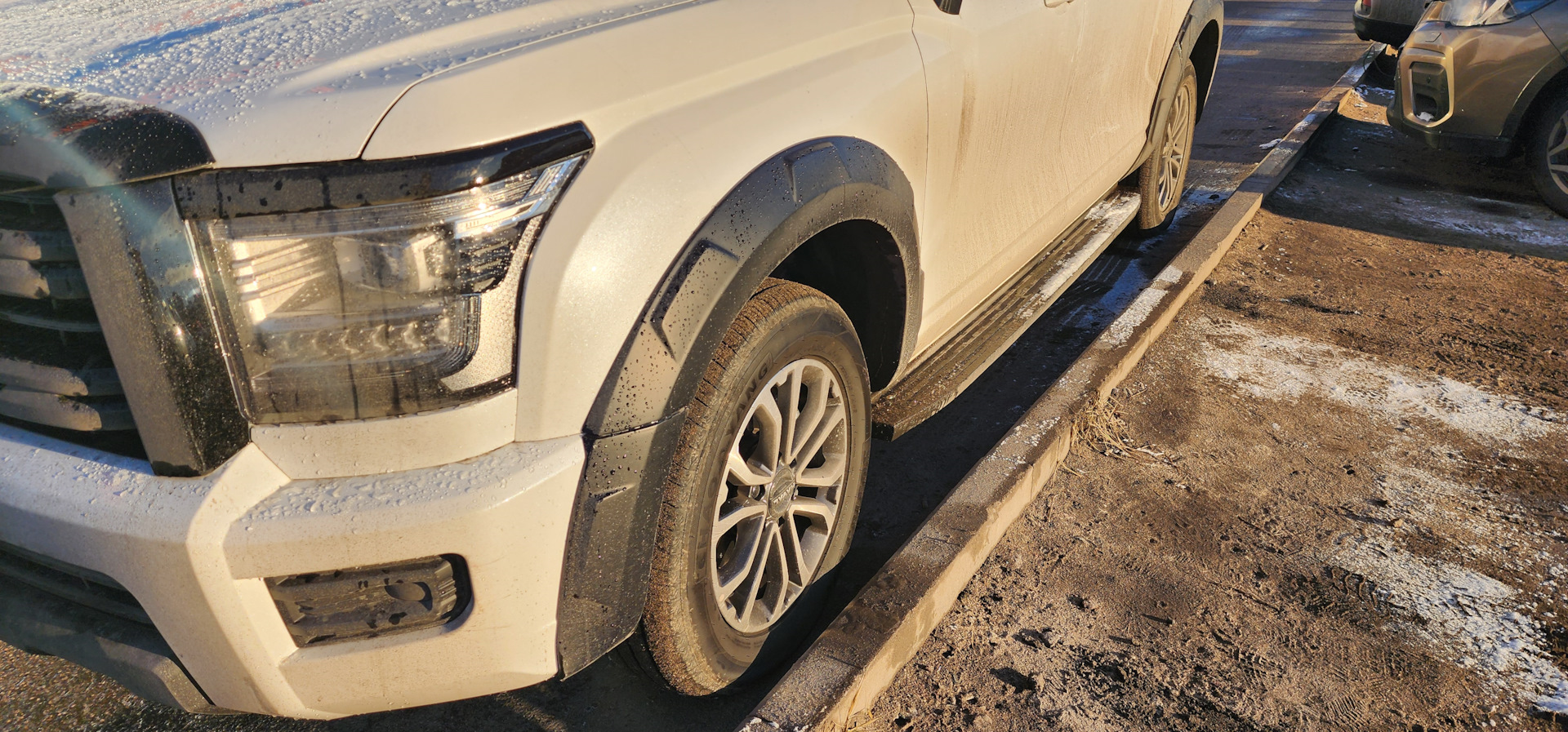

Вылет стал практически по краю арки:

Резюмирую касаемо изменений в поведении машины на дороге:
1. Да, положительное плечо обката это не хорошо, но если в пределах разумного, то можно😂, пускай это будет минус;
2. Разгон стал чуть менее резким на первых парах, это небольшой, но минус;
3. Подвеска стала мягче отрабатывать неровности, это заметно и это неоспоримый плюс;
4. Визуально машина стала выглядеть значительно лучше, пропал эффект "таксы" или "скейтборда", считаю это жирный плюс.
Итого по количеству плюсов/минусов ничья, но все же значение самих плюсов больше.

А эти диски если ставить без проставок, они встанут без проблем ?
у меня прям тоже такой вопрос возник, в итоге с проставками ЕТ = ET36 -25=ЕТ11

Мужики всем привет. Вылет 0 на таком авто с таким размером не работает. Затирает локеры при повороте руля. Нехватает прям милика, надо поднимать машину

А с штатным вылетом такие колеса что то задевать будут? Не пробовали их без проставок примерять? ведь шире всего на 1 см в каждую сторону резина получается
