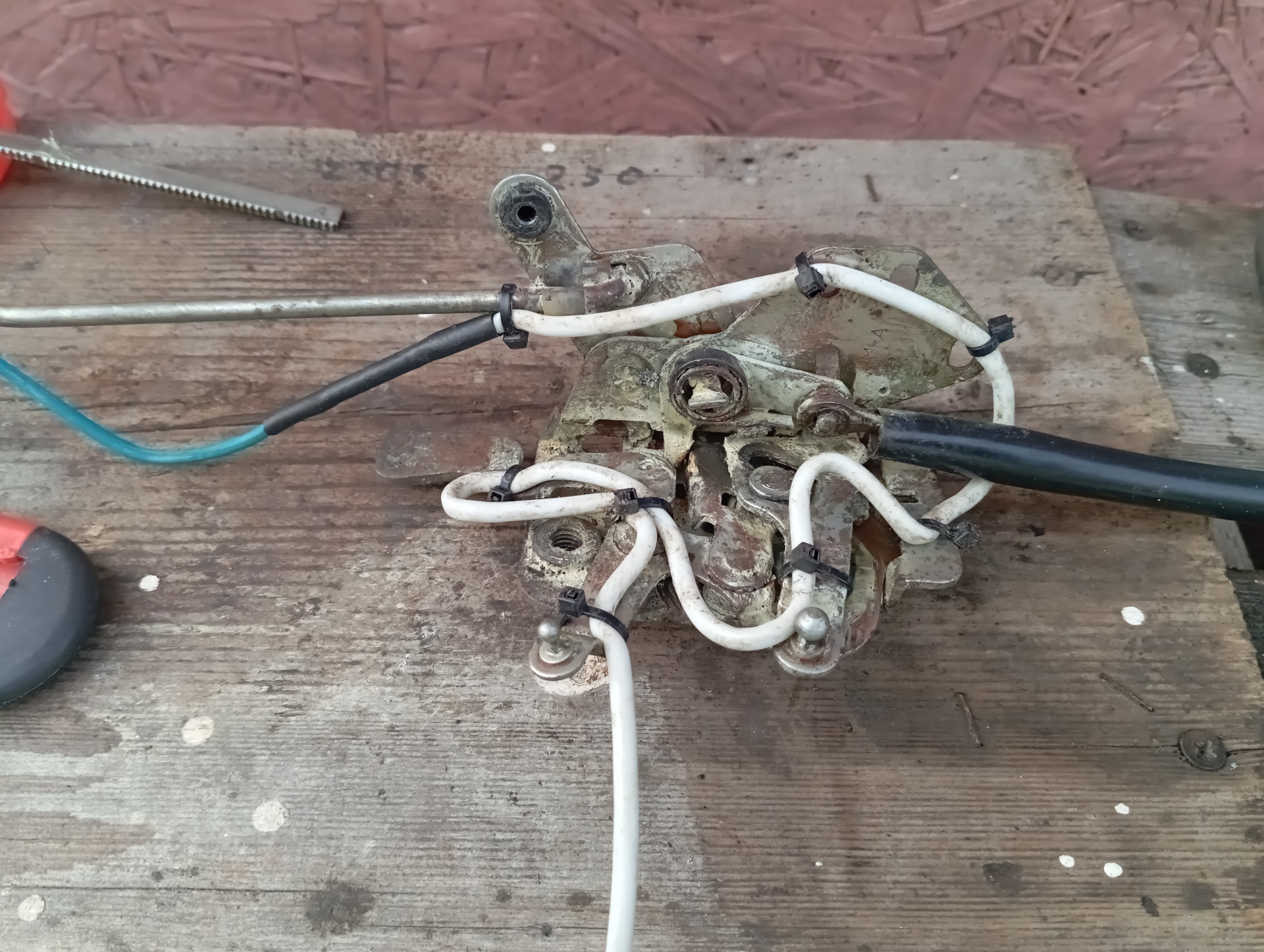

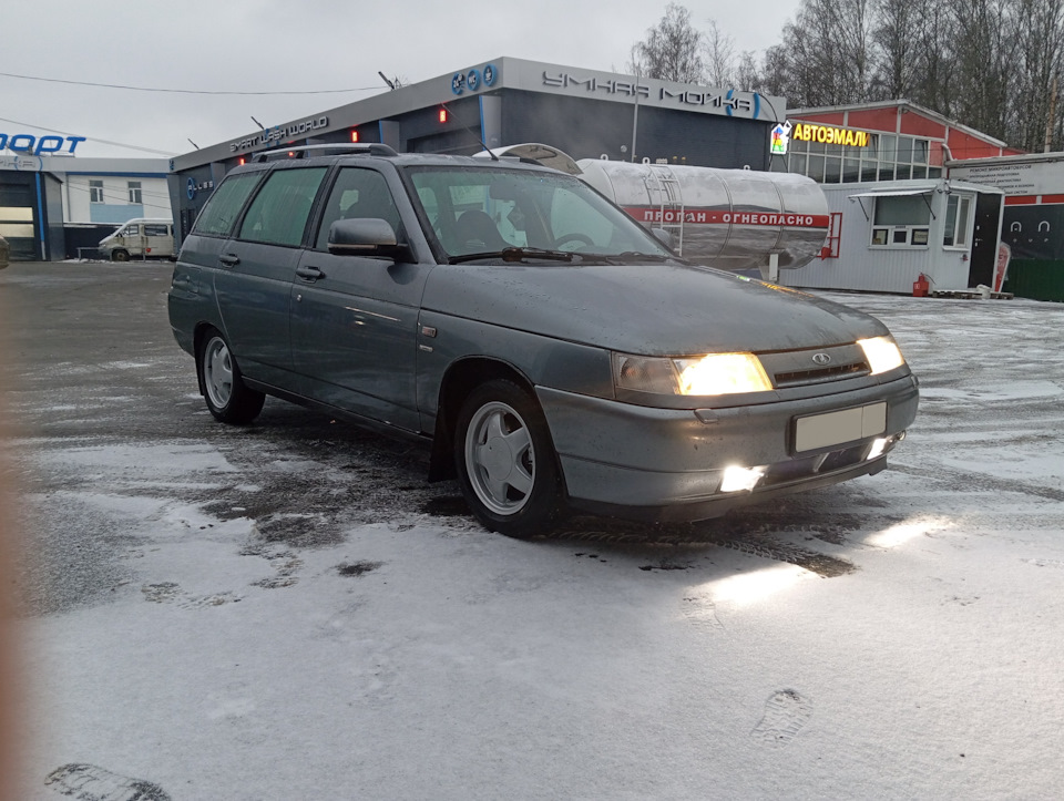

"Каждую зиму у меня замерзают дверные замки и личинки во время оттепелей или после помывки. Сколько раз я уже лазал в двери, смазывал разными смазками замки, поправлял клеенки на стеклах. Даже уже бархотки менял на приоровские, чтобы не было щелей. Все равно эта проблема возвращается раз за разом. Причем недавно дошло до абсурда: личинки я отогрел, ключом открыл водительскую дверь, ЦЗ сработал, все солдатики поднялись и задние двери спокойно открылись. А вот передним солдатикам не хватало пары мм. Т.е. солдатик встал, но не дор конца, видимо замок замерз и не давал тяге до конца выйти. Пришлось на автозапуске отогревать салон в течении почти часа."
Итак, самое тяжелое было в принципе придумать, как нагревать замки и личинки. Над этим я долго ломал голову и изучал устройство штатных подогревов на тех машинах, где он есть. В частности, такая опция было на BMW E30 и вроде бы на E32. Но найти комплекты для внедрения в мою машину не вышло. Причем, там был только обогрев личинок дверей и даже, найди я эти комплектующие, полностью проблему бы это не решало.
В той записи своим комментарием меня к правильному (на мой взгляд) решению подтолкнул barkvarik, подсказав про греющие кабели. Начал мониторить рынок и нарвался на озоне на греющие низковольтные резистивные кабели Тесла.

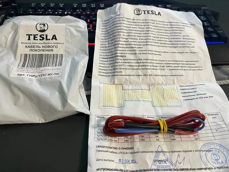

Греющий кабель низковольтный ТЕСЛА 12 Вольт. Это идеальное решение для защиты от замерзания и поддержания заданной температуры технологических процессов при рабочем напряжении 12 Вольт. Мощность 17 Вт/пог.м. для метрового кабеля и мощность 34 Вт/пог.м. для кабеля длинной 0,5м. (т.е. те же 17Вт). Рабочее напряжение 12 Вольт!
Выпускается уже готовыми отрезками, если необходимо обогреть бОльшую площадь, тогда такие же комплекты подключаются параллельно.
Из главных плюсов, силиконовая оболочка не боится холода и кабель очень гибкий.
Характеристики: Номинальная мощность на выходе: 17 Вт/м при 10°С на воздухе Максимальная рабочая температура: 65°C Максимальная температура воздействия: 85°C Температурный класс (Т) рейтинг: T6 Внешняя оболочка — силикон (химически стойкий) Рабочее напряжение — 12 Вольт!

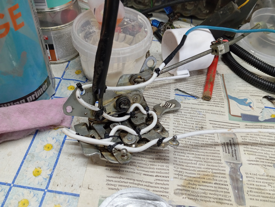

Кабель, конечно, дешевым не назвать, но и не сказать, что я на нем разорился. Были куплены 2 шт. по 1 метру и 3 шт. по 0,5 метра.
Метровые решил пустить на подогрев передних замков и личинок, остальные — на подогрев замков задних дверей и личинку багажника.

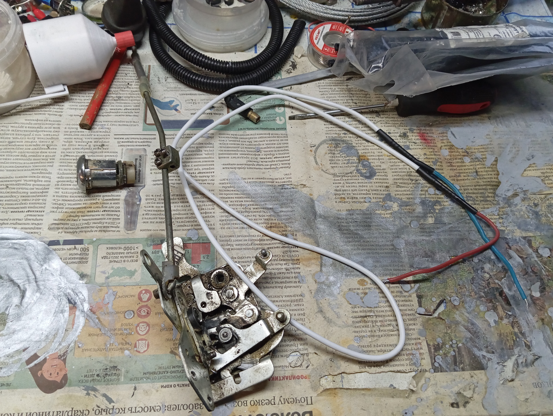

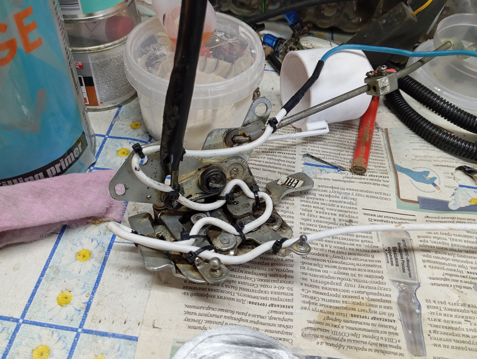

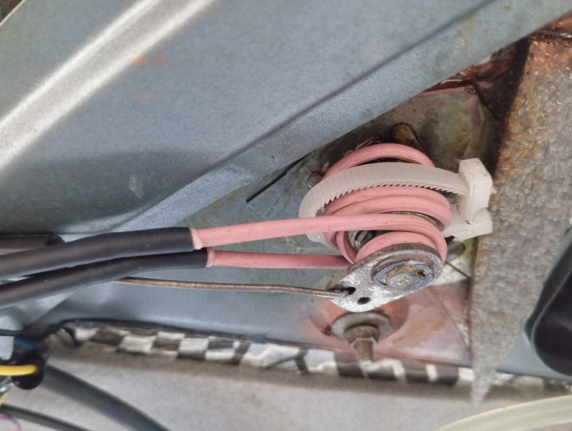

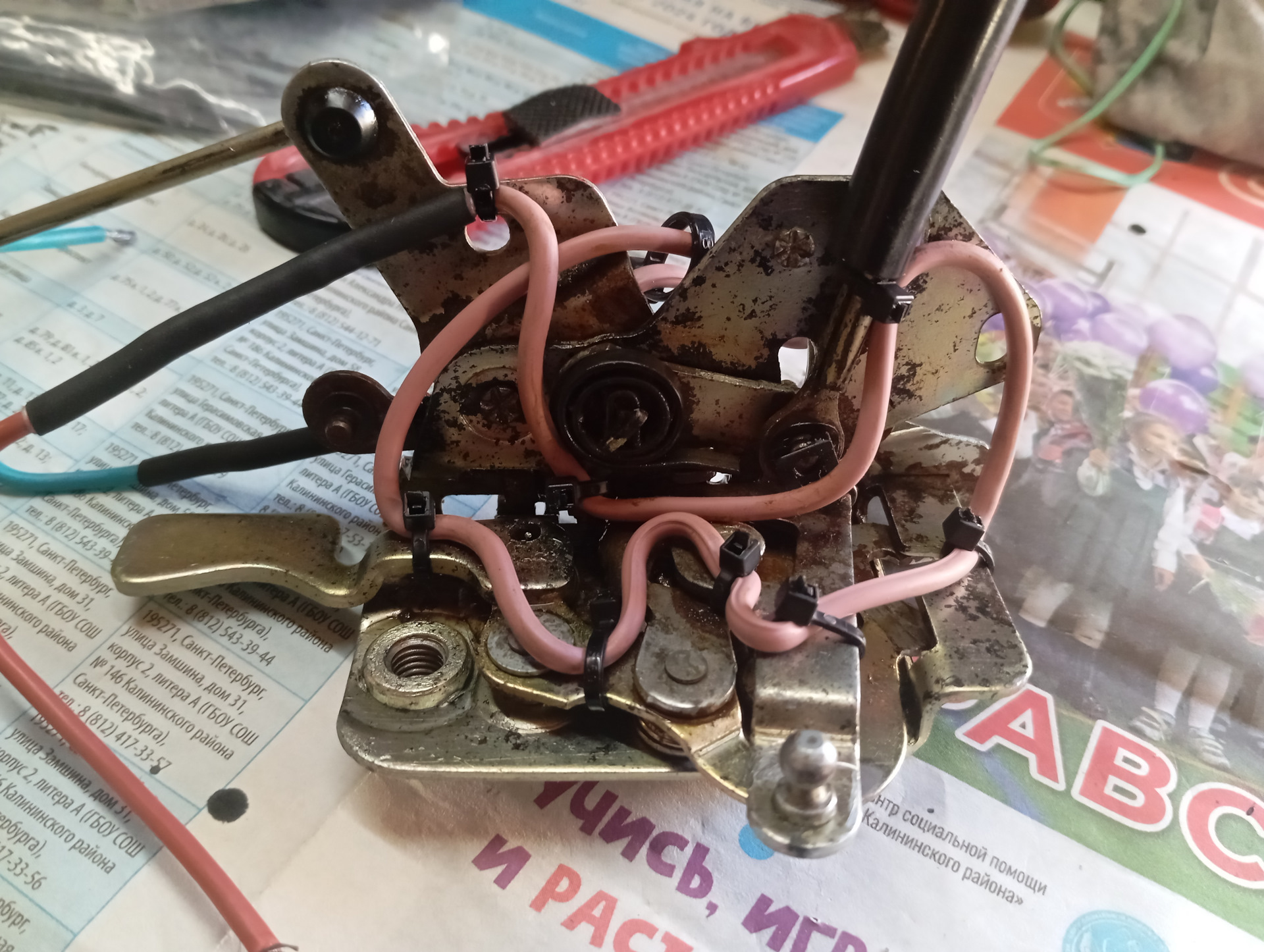

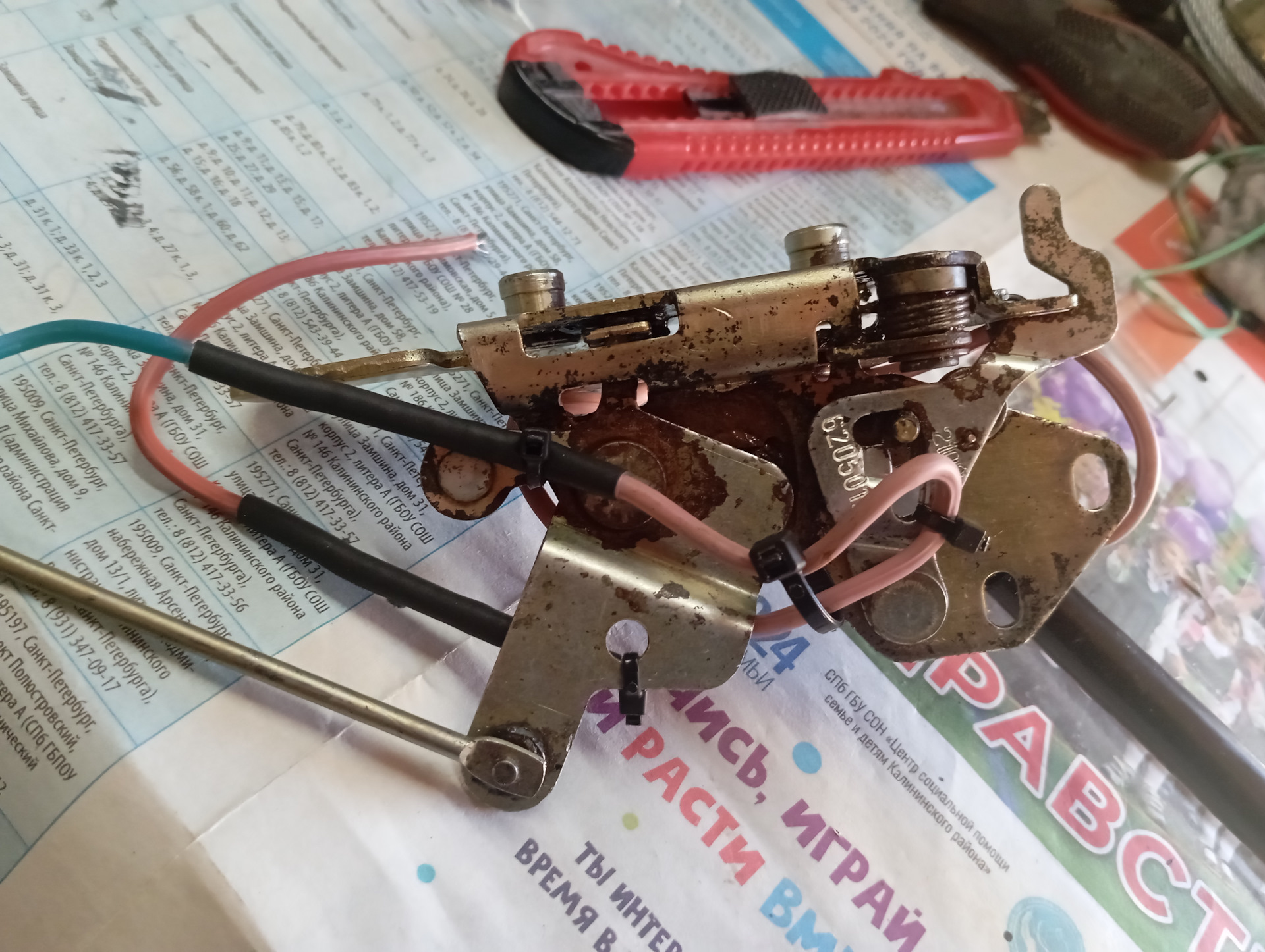

Первым делом снял замки с дверей, полностью промыл, продул их и дефектовал. Кабель располагал змейкой на замке, стараясь провести им по всем движущимся частям вблизи сочленений, но так, чтобы его нигде не зажимало/не перегибало/не подминало. Притягивал его стяжками.

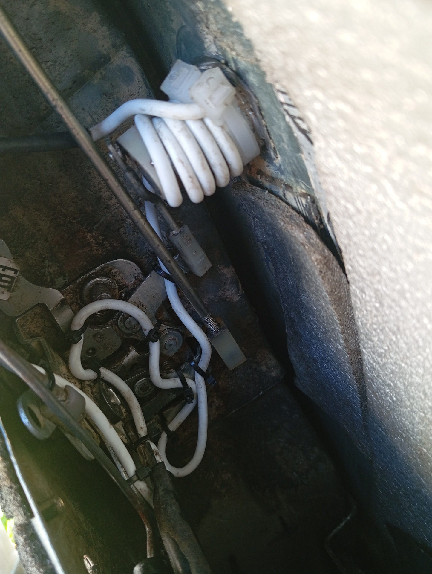

Далее поставил все это на машину и остаток кабеля провел по тяге к личинке и намотал спиралью вокруг нее. Зажал это все широкой стяжкой
Да, при разборке придется потратить время на перекусывание стяжки, разматывание и т.д., но это мелочи.

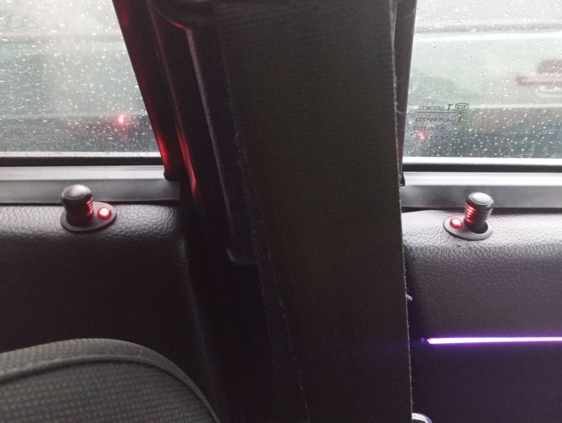

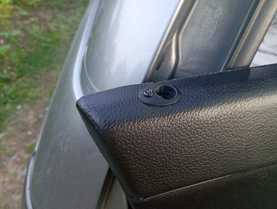

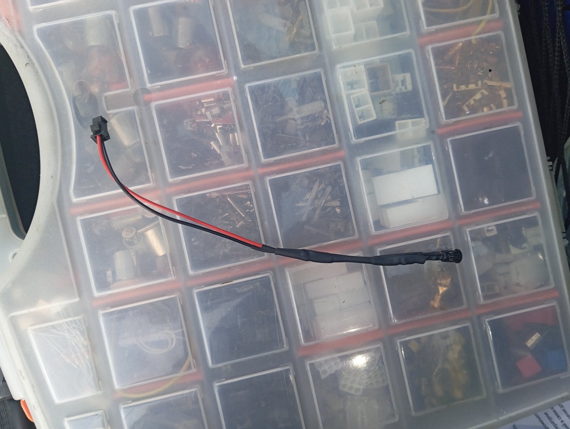

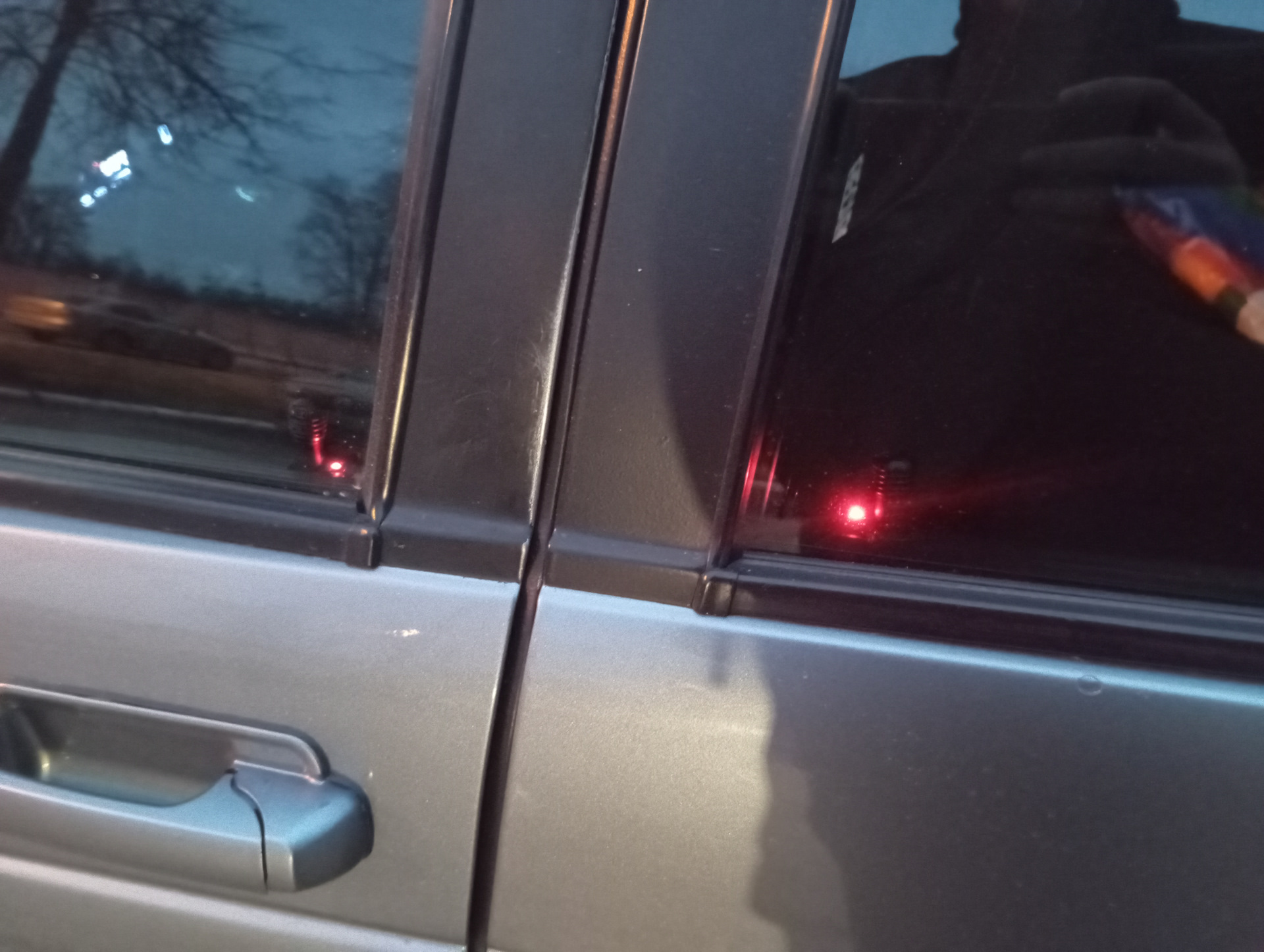

На концы кабеля поставил разъем, в него параллельно завел светодиод для индикации включения.
Индикатор расположил у солдатика в пластиковой обойме. Так на всех дверях и дверце багажника.
Сама разводка уже была готова. Минус я давно протащил во все двери. Так же был еще 1 незадействованный кабель. Его и подключил.
С задними замками подход тот же, только, как писал выше, там кабели 0,5м, т.к. нет личинок. В остальном, смысл тот же.

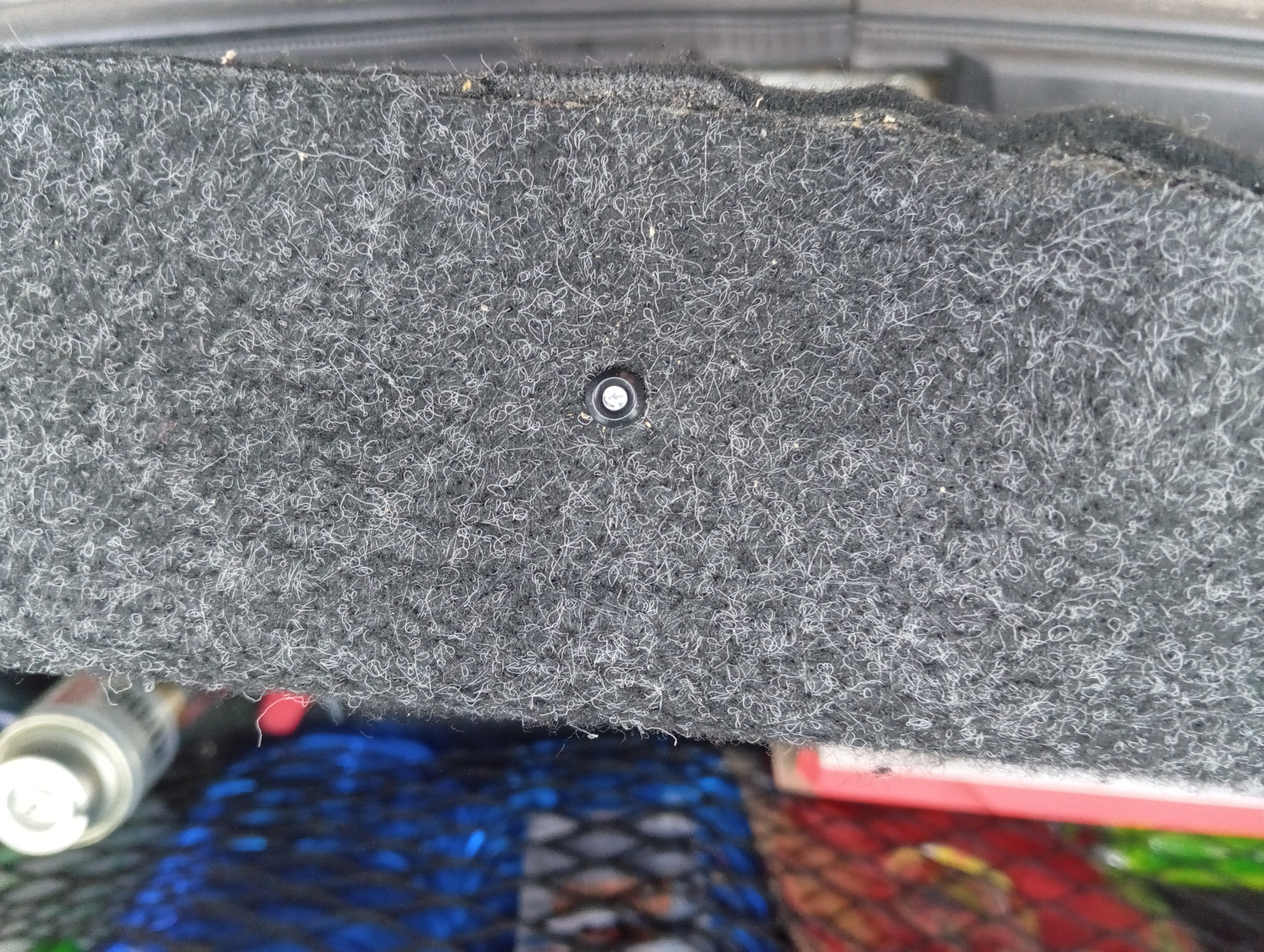

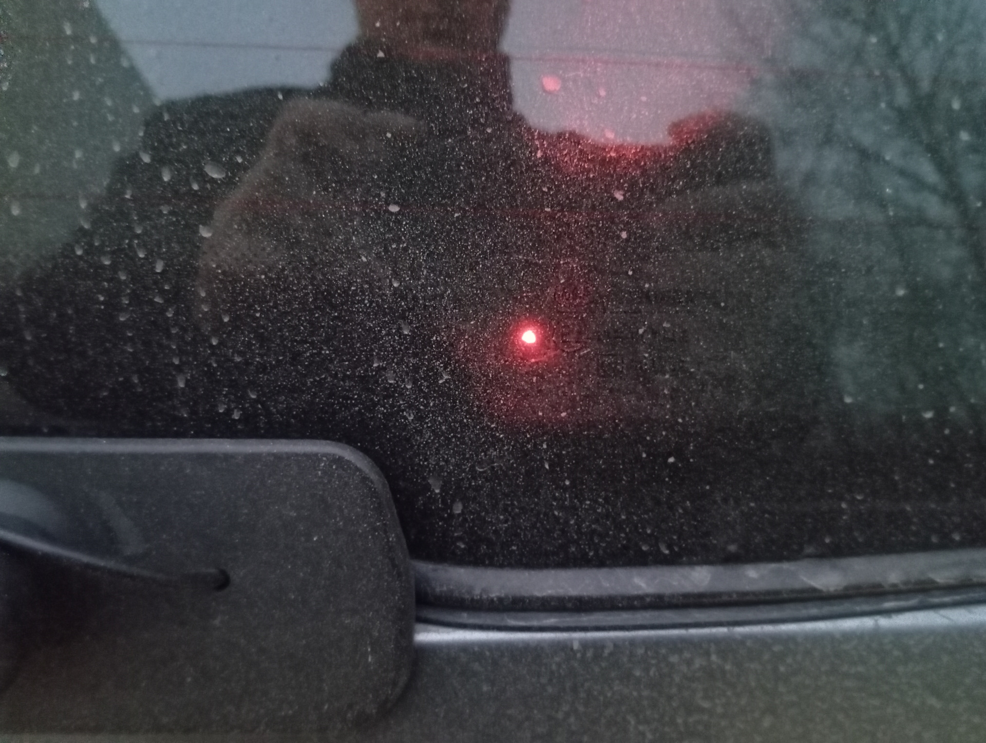

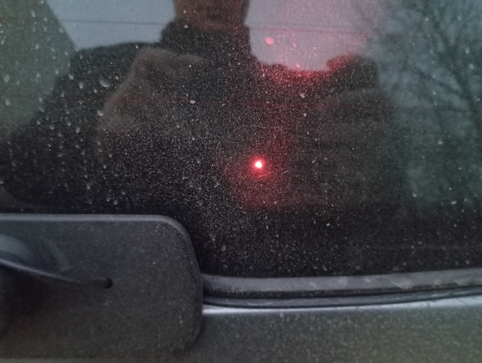

Далее крышка багажника. Сам замок у меня вообще никогда не замерзал. Но, когда накрылся активатор замка, меня очень выручила личинка. А вот она замерзает на ура. Поэтому так же ее обогреваем, таким же кабелем 0,5м.
Индикацию вывел на верх обшивки крышки под стекло.

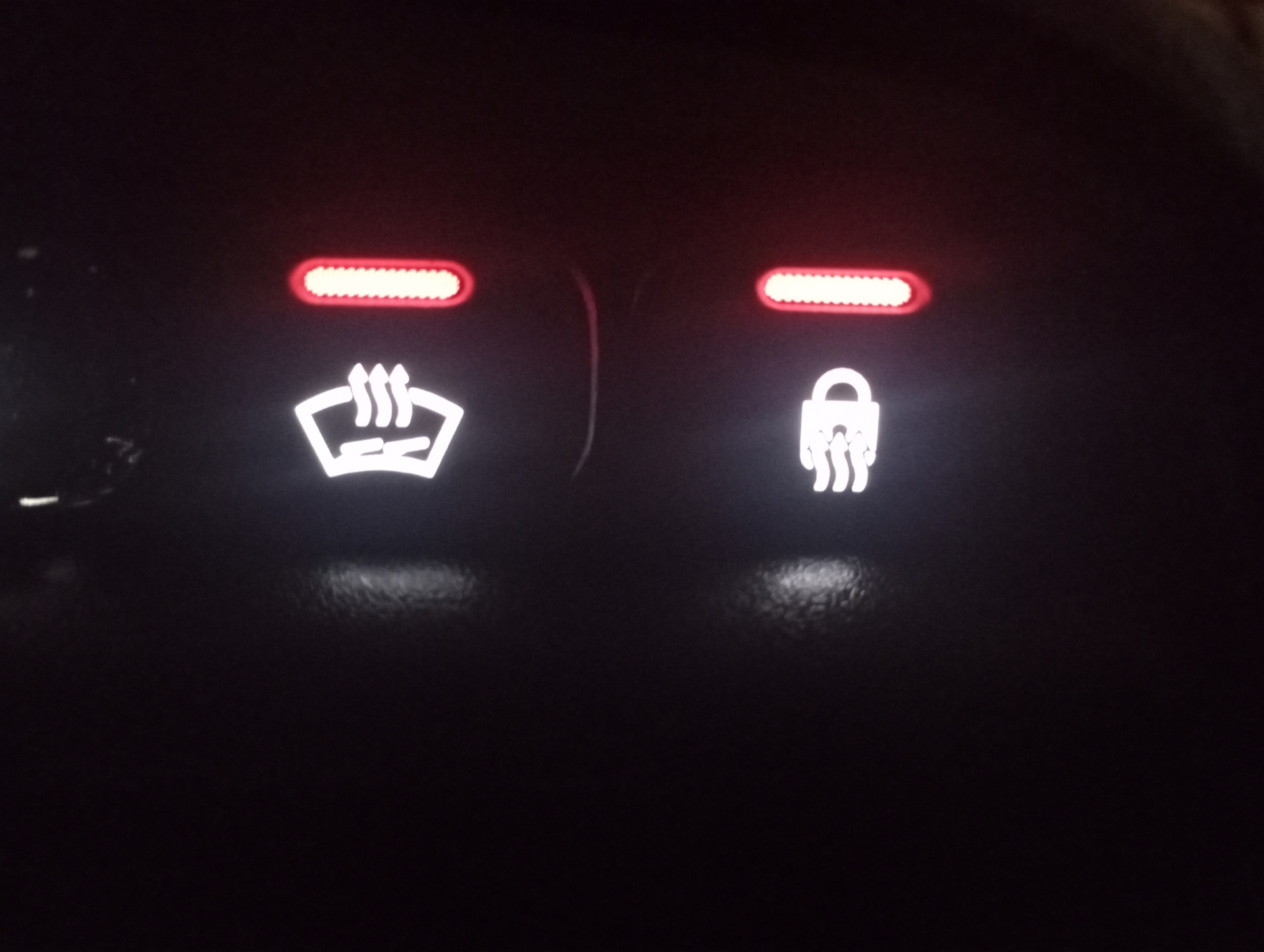

Далее подключение уже непосредственно в салоне. Поставил реле на +12В после зажигания через предохранитель. Выход с реле пошел на подогревы, управление с кнопки. Кнопку подключил последовательно от кнопки подогрева дворников. Напомню, за подогрев дворников отвечает блок управления подогревом щеток от Энергомаш с артикулом 376.3787-02.
Обогрев включается при выполнении 2-ух условий: по температуре (Температура включения/выключения (Твкл./Твыкл.) ≤+4°С/≥ +5°С) и напряжению (Напряжение включения/выключения (Uвкл/выкл) ≥13,3В/≤ 12,8В)), я тогда решил все это завести еще на кнопку, т.к. не всегда при этих условиях нужен подогрев.
Вот к этой кнопке я и подключил кнопку обогрева замков. Теперь с вечера оставляю обе кнопки включенными и ставлю на автозапуск.
Итого:
1) Машина заводится с АЗ
2) Если температура включения (Твкл.) ≤+4°С) и напряжение (Напряжение включения (Uвкл) ≥13,3В)), то включается блок Энергомаш и на индикатор кнопки подогрева дворников приходит питание.
3) С этого питания взято питание для кнопки включения подогрева замков. Питание с кнопки идет на реле, включает его и начинается обогрев замков.
Т.о., На выключенной машине ни один из подогревов не работает. При температуре выше температуры включения ни обогрев дворников, ни обогрев замков не срабатывает, несмотря на нажатые кнопки. При нужных температуре и напряжении все запускается, если нажаты кнопки. Отдельно можно запустить обогрев дворников, нажав только кнопку обогрева дворников. Обогрев замков включить без обогрева дворников нельзя, т.к. нет питания с кнопки обогрева дворников.
Ставить внешние кнопки я не захотел. Возможно, позже добавлю через диоды вторую линию от доп. канала на сигнализации, но пока это не нужно.
Индикация включенного состояния выглядит так:

Последний обогрев собрал 2 недели назад (крышка багажника), и с тех пор все это дело тестирую. Проблем пока нет никаких. И после мойки, и после ледяного дождя, когда сами двери примерзли, замки и личинки работали.
Обогрев в свою дверь поставил еще в июне. За все это время кабель не пережало, не замкнуло и т.д. Пока полет нормальный.
Провел эксперимент и после мойки на следующее утро вышел к машине, не запустив ее. Запустил ее и сразу снял с сигнализации. Двери остались закрыты, т.к. мой замок прихватило и солдатик не встал, т.е. ЦЗ не сработал. В течении 5 минут после запуска все двери уже спокойно открывались. Личинки хорошо так теплые.
В итоге, доработкой очень доволен. Теперь, надеюсь, вопрос по замершим замкам/личинкам закрыт. Правда, отчетливо понимаю, что я решил результат проблемы, а не ее причину. По факту, думаю, что вода все же туда снаружи не попадает, ну просто потому что уже кучу всего перепроверил, поправил и т.д. Последнее, над чем думаю, это влага внутри двери от перепада температур внутри дверей. У меня снизу на порогах стоит дополнительный уплотнитель. Дренажи он не перекрывает, они выше уплотнителя, но, возможно, из-за них влага полностью не может выйти на улицу и держится в дверном проеме. В следующем году буду переклеивать уплотнители выше дренажей, а там посмотрим. Во всяком случае, двери у меня не гниют.

Где взять такие же индикаторы светодиодные?
У меня уже давно были. Это 3V светодиоды через резистор, продаются в любом радиоэлектронном магазине, а так же на озоне и Али, ВБ и т.д. бывают 3 и 5 мм.
+ К ним держатель светодиода, естественно, такого же размера, как сам светодиод
Я именно про держатель и говорю😁
А, так в принципе, там же) на всех площадках есть и в той же радиоэлектронике. Так и называется: держатель светодиода
Miha2795
А всё нашёл на аллике.
Спасибо за слово "держатель" 🤝😀
Пожалуйста 😉
