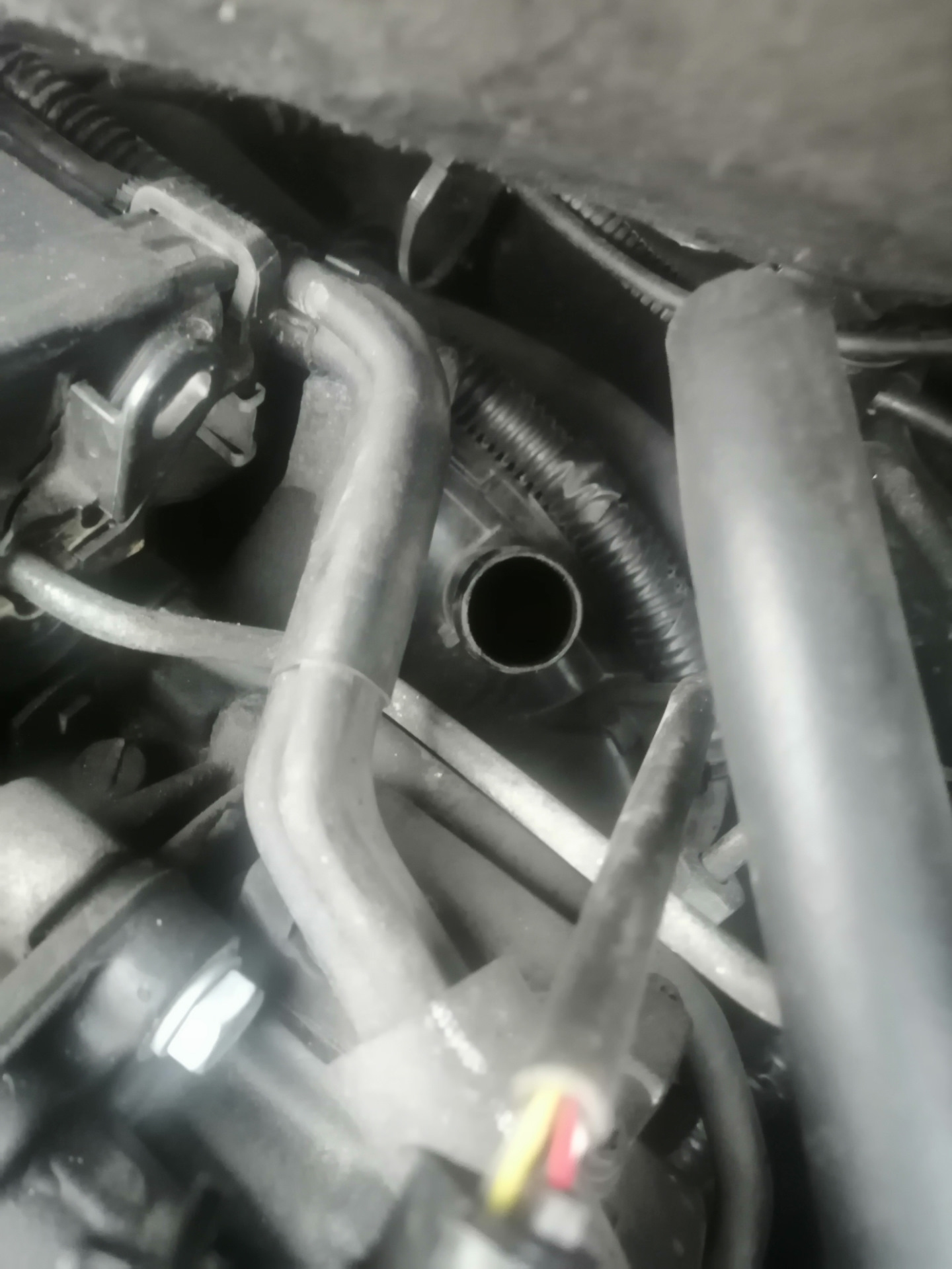

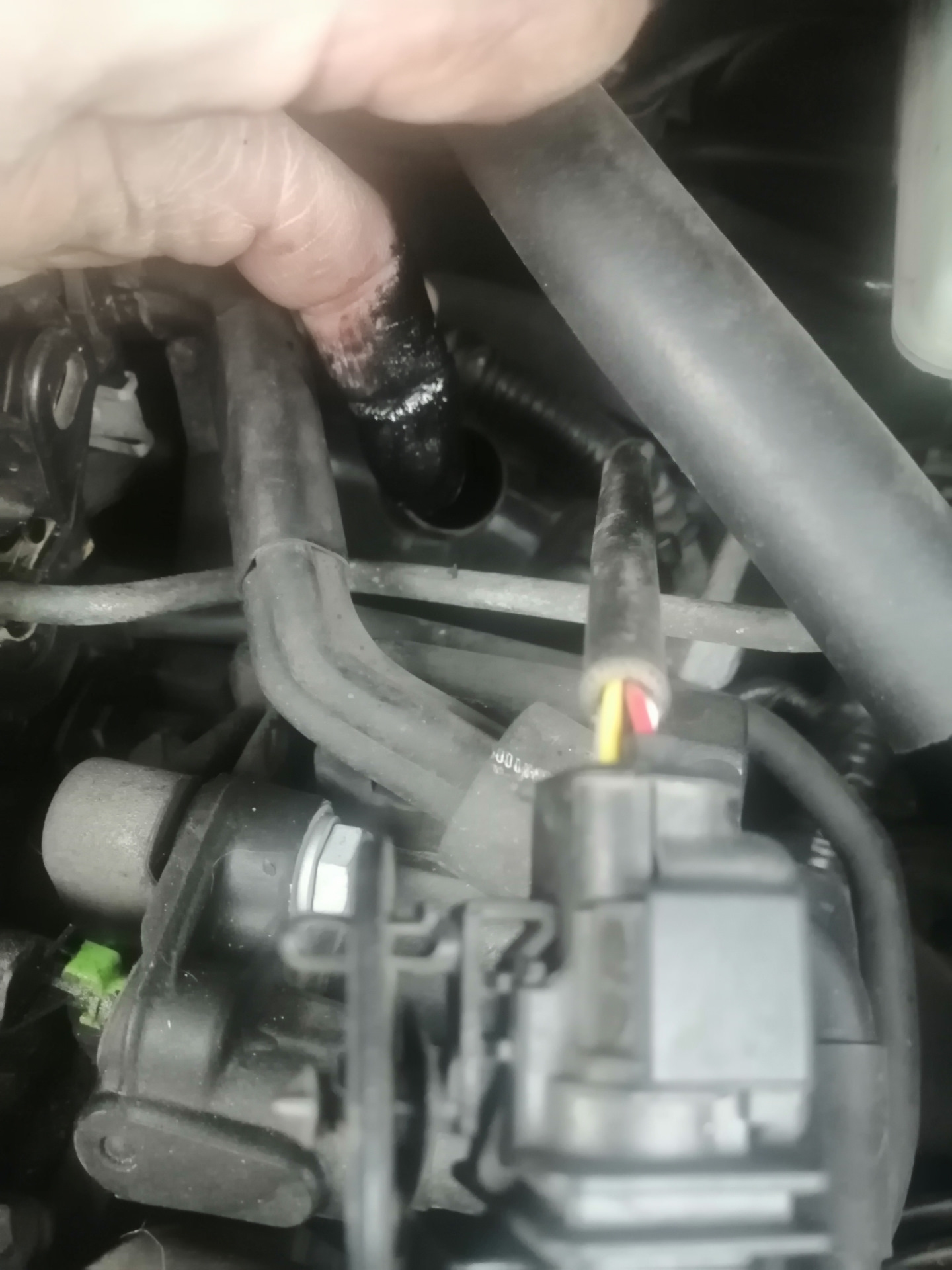

В трубке вентиляции было масло.

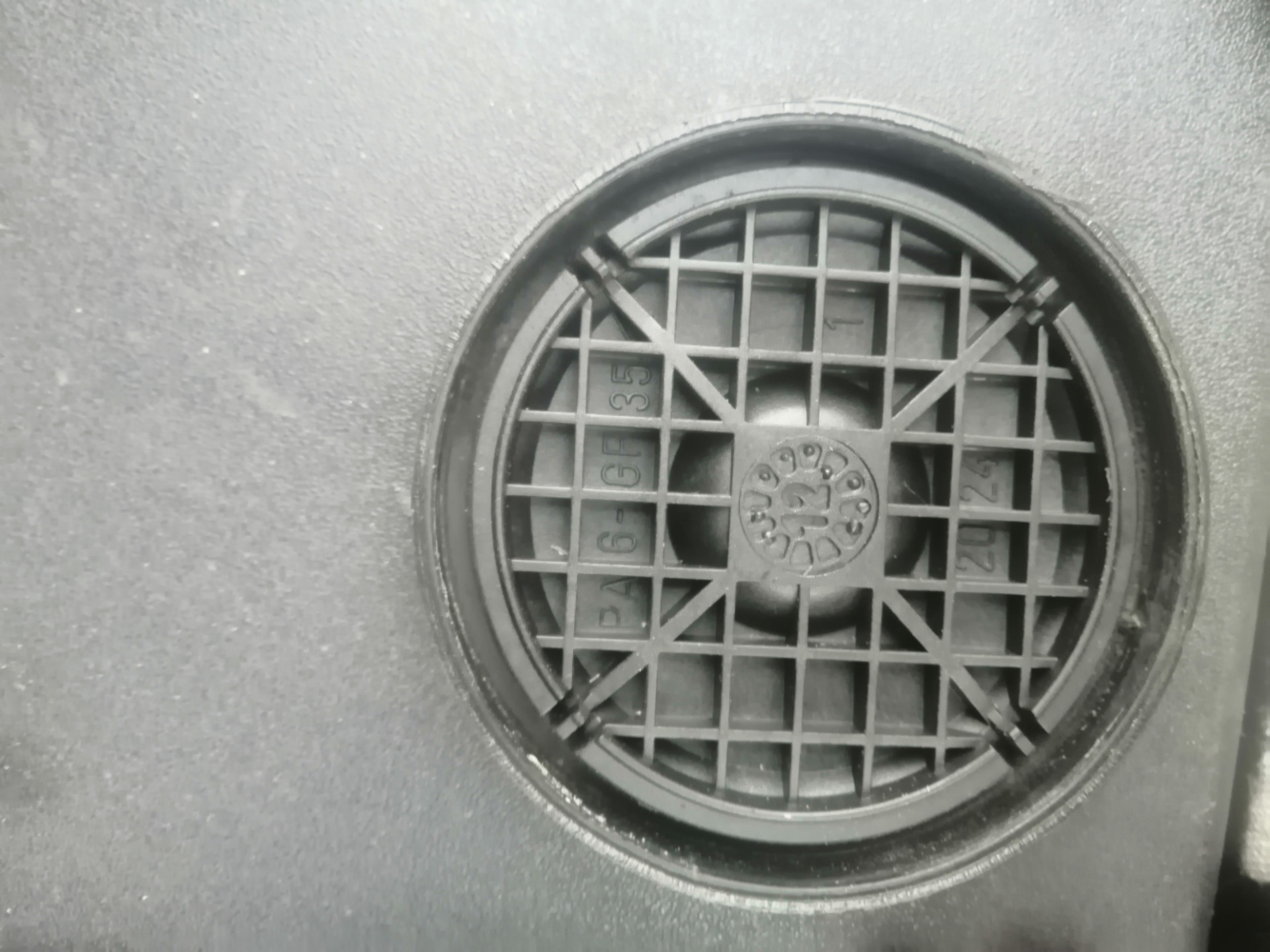

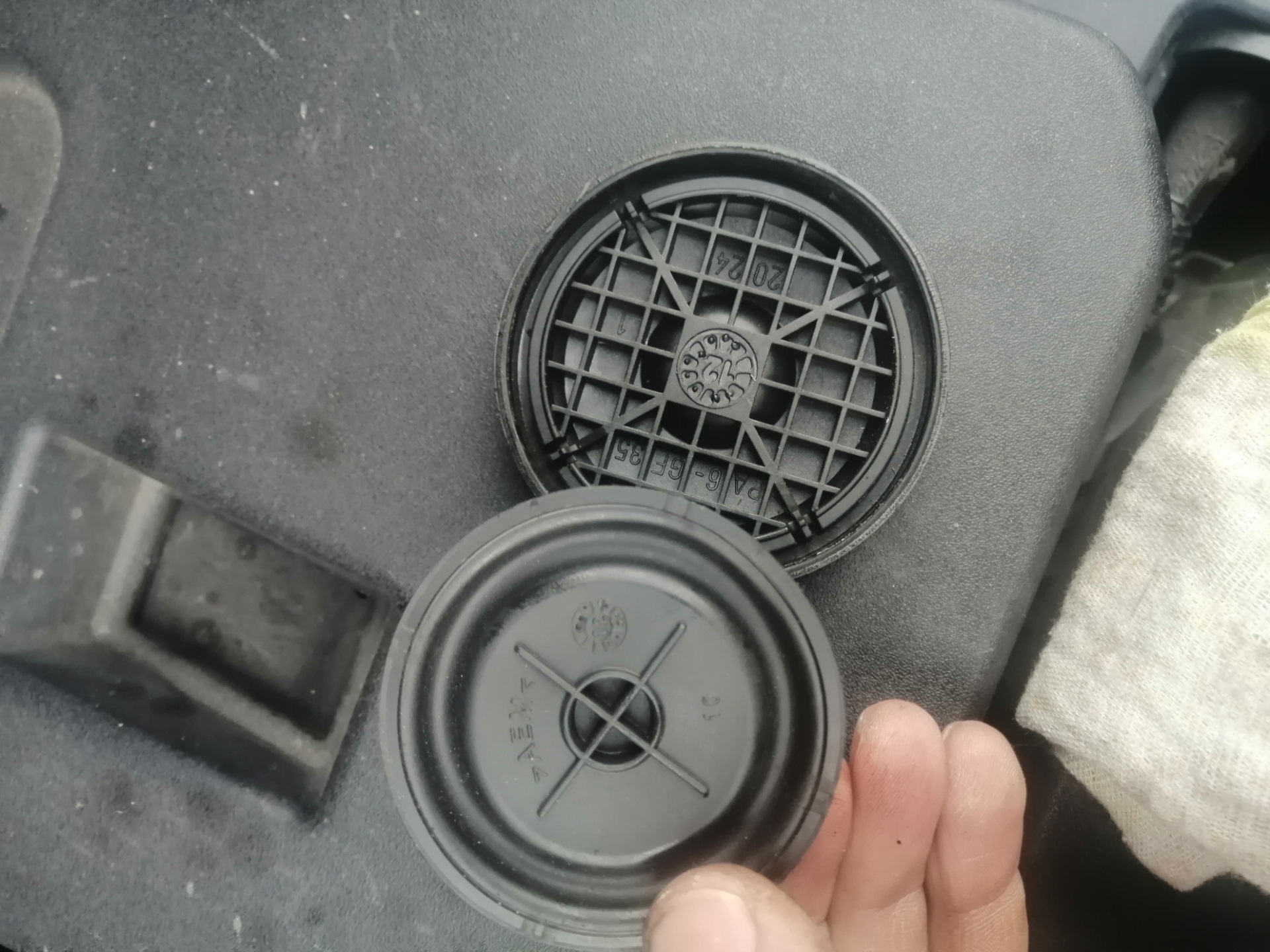

Снимаю дросель или как говорят глушилку, снемаю пласмаску которая под коллекторов которая крепится гайкой под головку на 6и на 13.и добераюсь до ВКГ. Пока горячий движок крышечка снялась, поддел её ножем. Думал что мембрана порвалась и гоняет масло, но она целая.
Мембрана не скозать что жёсткая, протираю все собираю обратно.

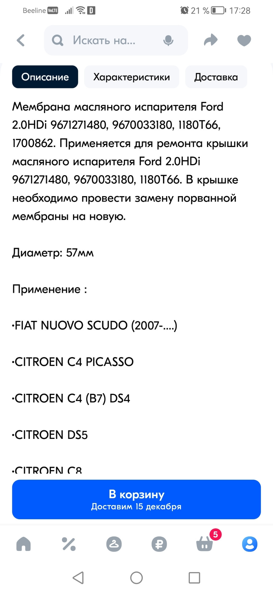

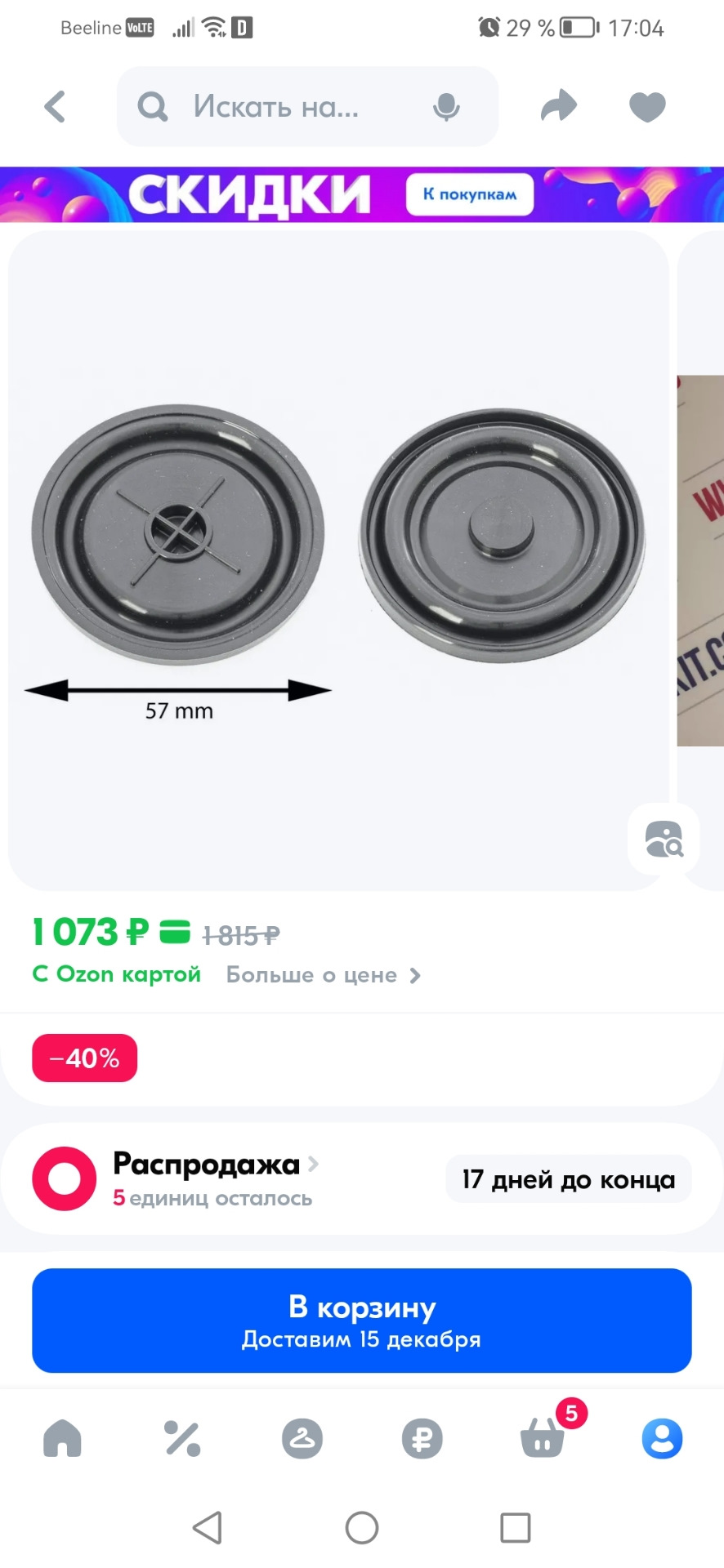

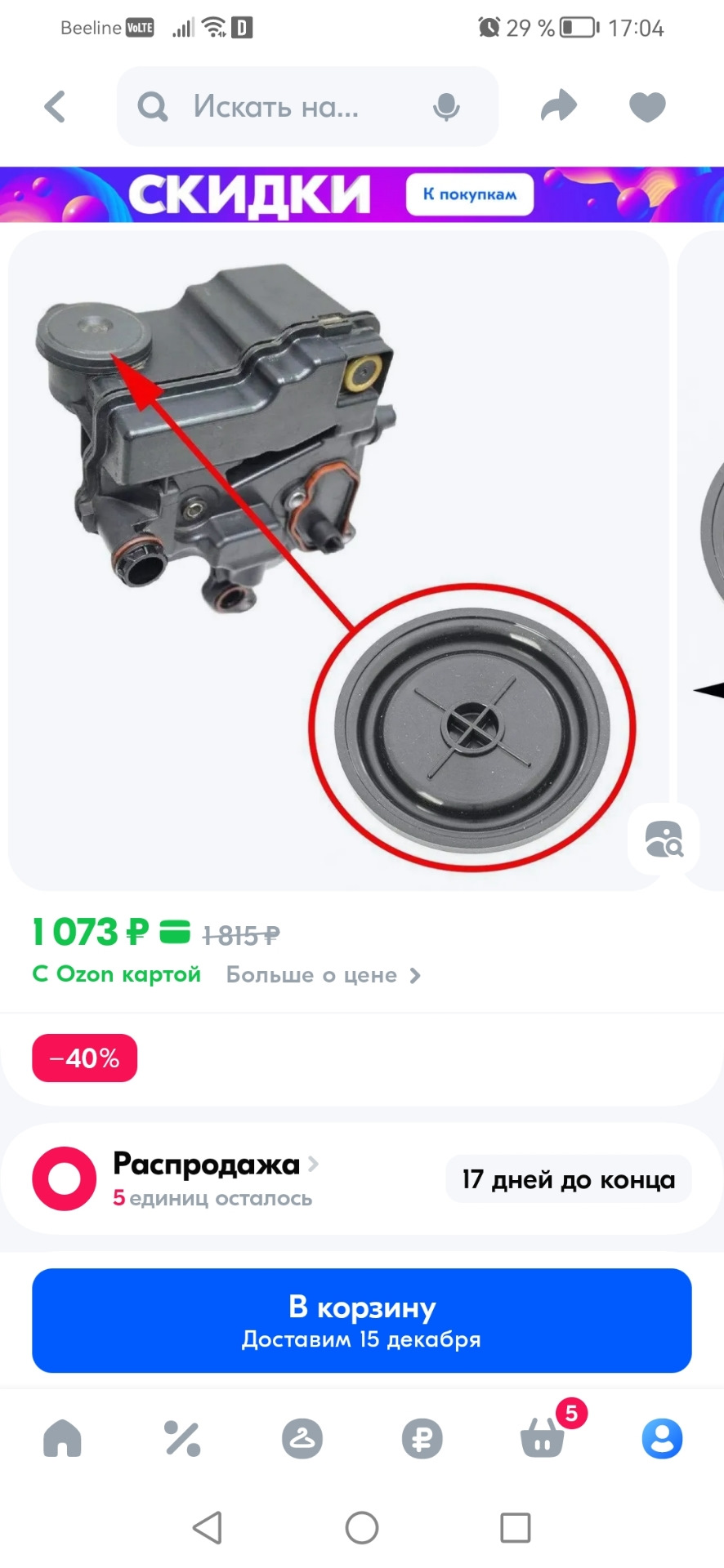

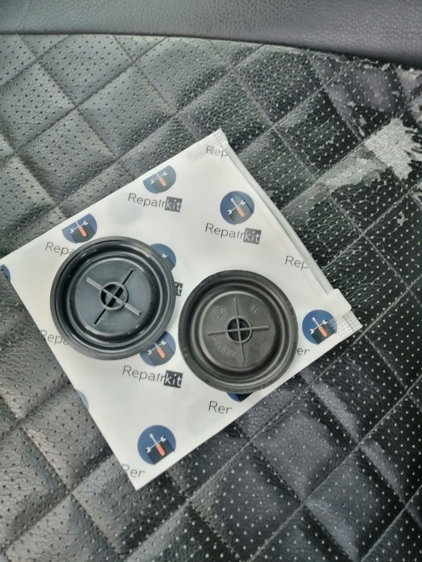

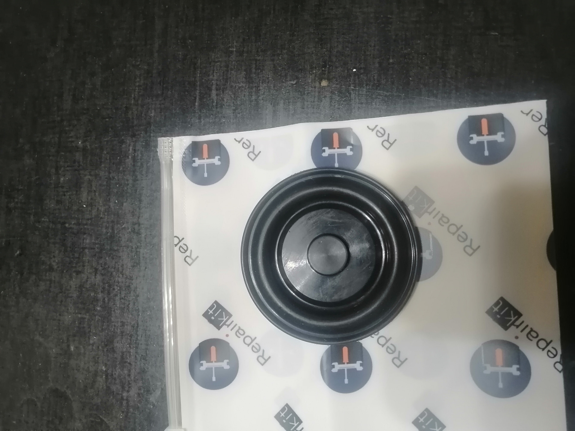

Вечером заказываю новую мембраны на озоне.

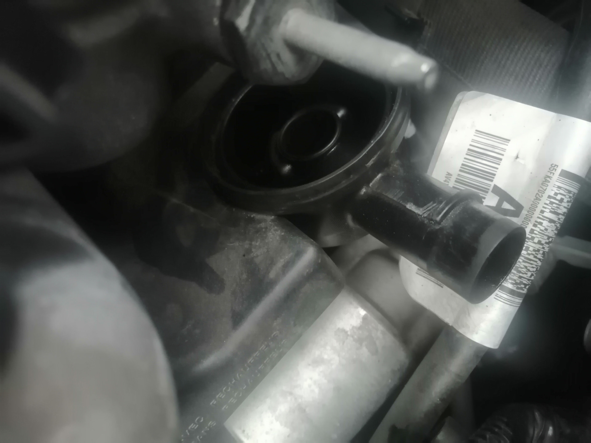

Через день иду менять её но решил не разберать все, только снял трубку с вкг. Взял 2х литровую бутылку с горячей водой и лил на крышечка вкг.
Сравнив мембраны новая помягче.
При сборке пришлось пое. ся, так что лучше разобрать все и доступа побольше будет.
Всем добра.
="Новая с лева.">
