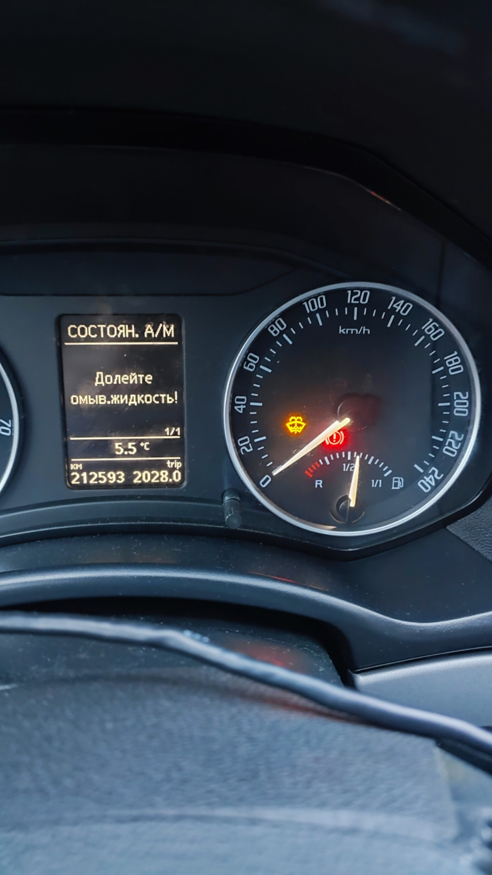

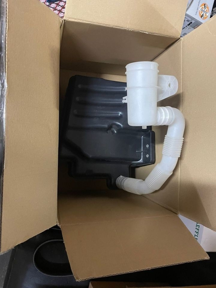

Всем привет! Давно ничего не писал- погода не позволяет. Но, я сумел сделать то, что хотел сделать летом…установить датчик омывающей жидкости))) Надоело, когда ты едешь по трассе (в основном езжу по ней), а у тебя кончилась омывайка и ты об этом не знаешь. Решил поставить))
Итак, в принципе, ничего сложного, на просторах DRIVE 2 есть много информации, расписывать особо не буду, только несколько фотографий приложу, моих и не моих.

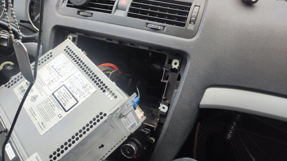

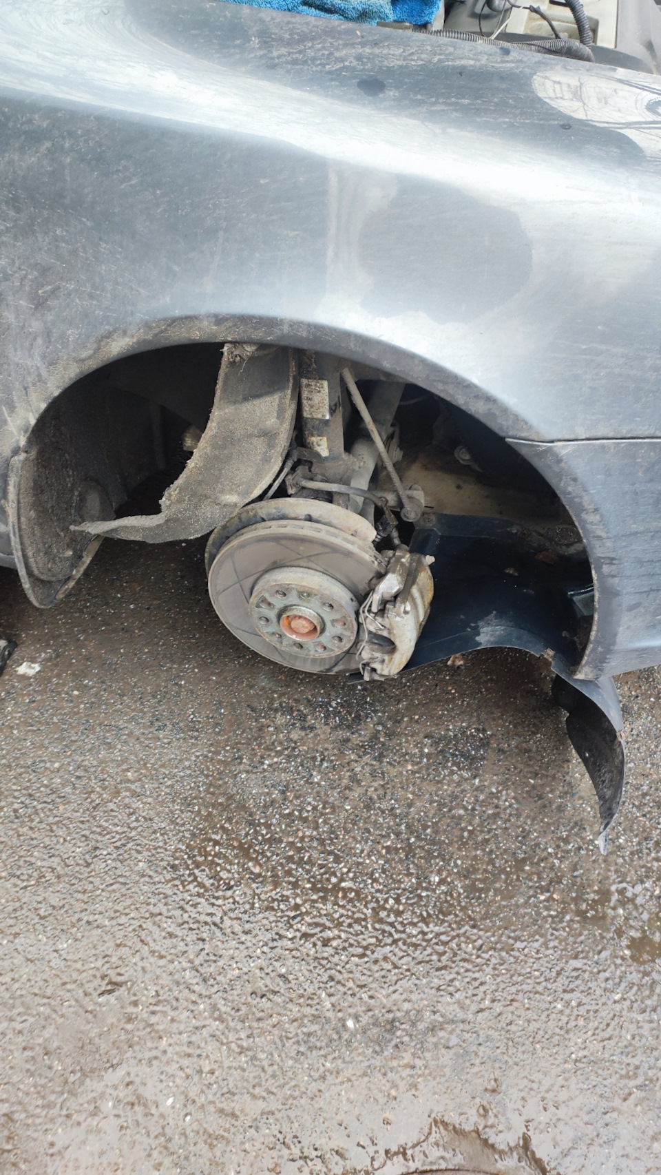

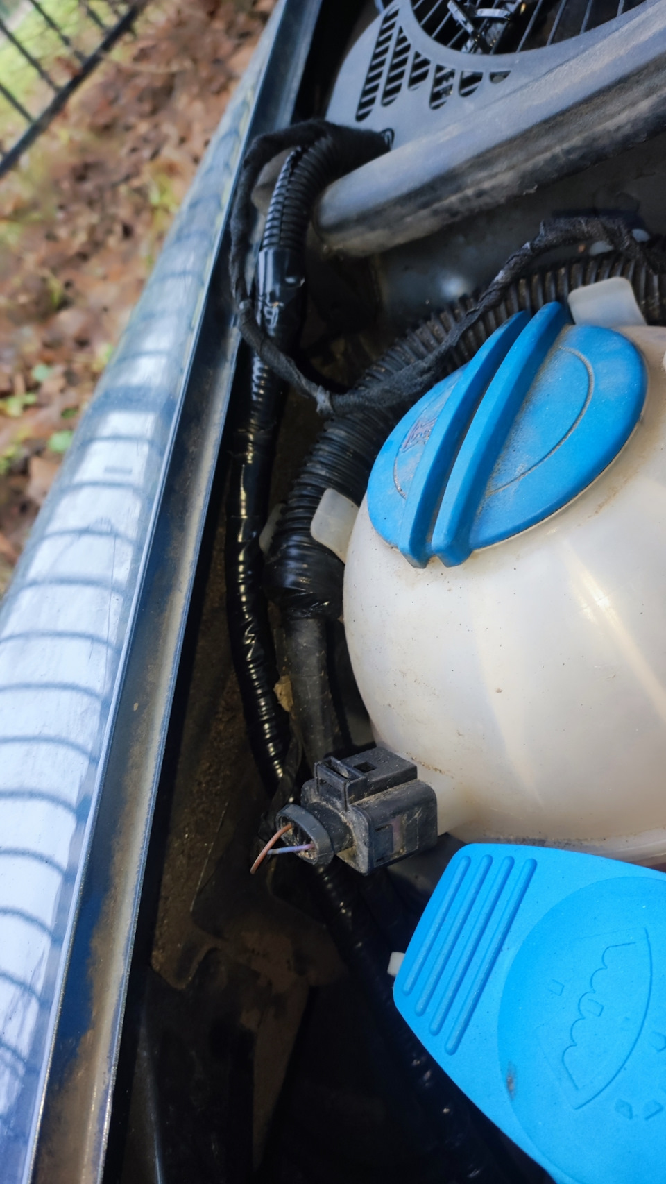

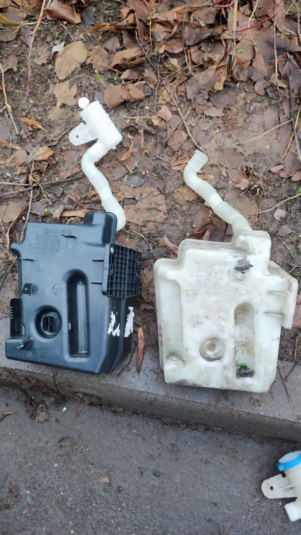

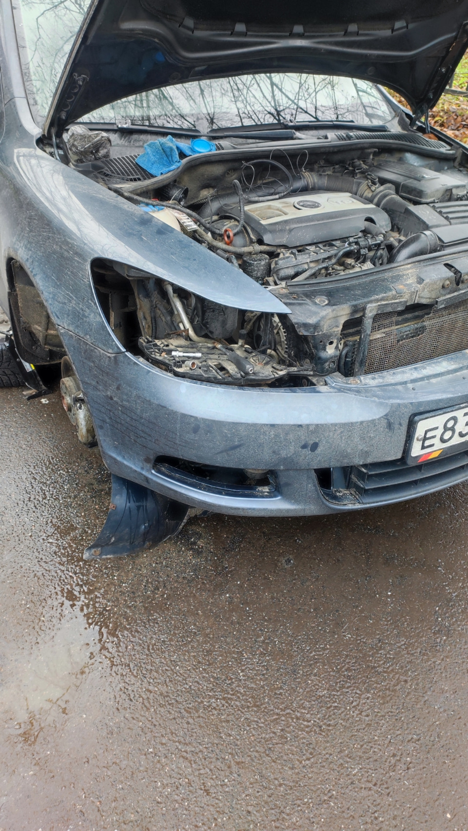

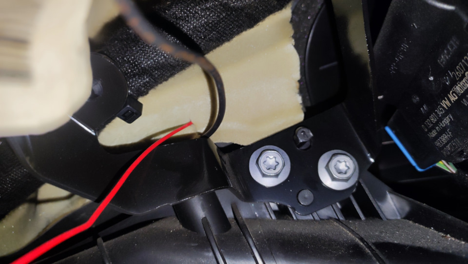

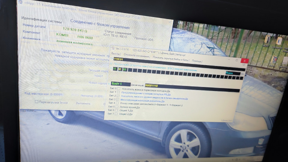

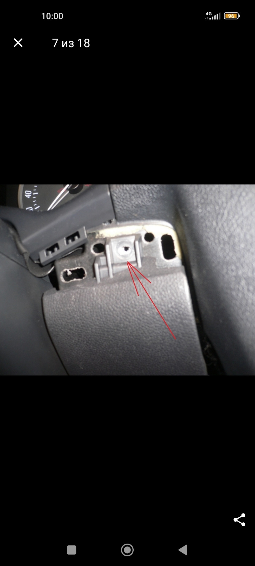

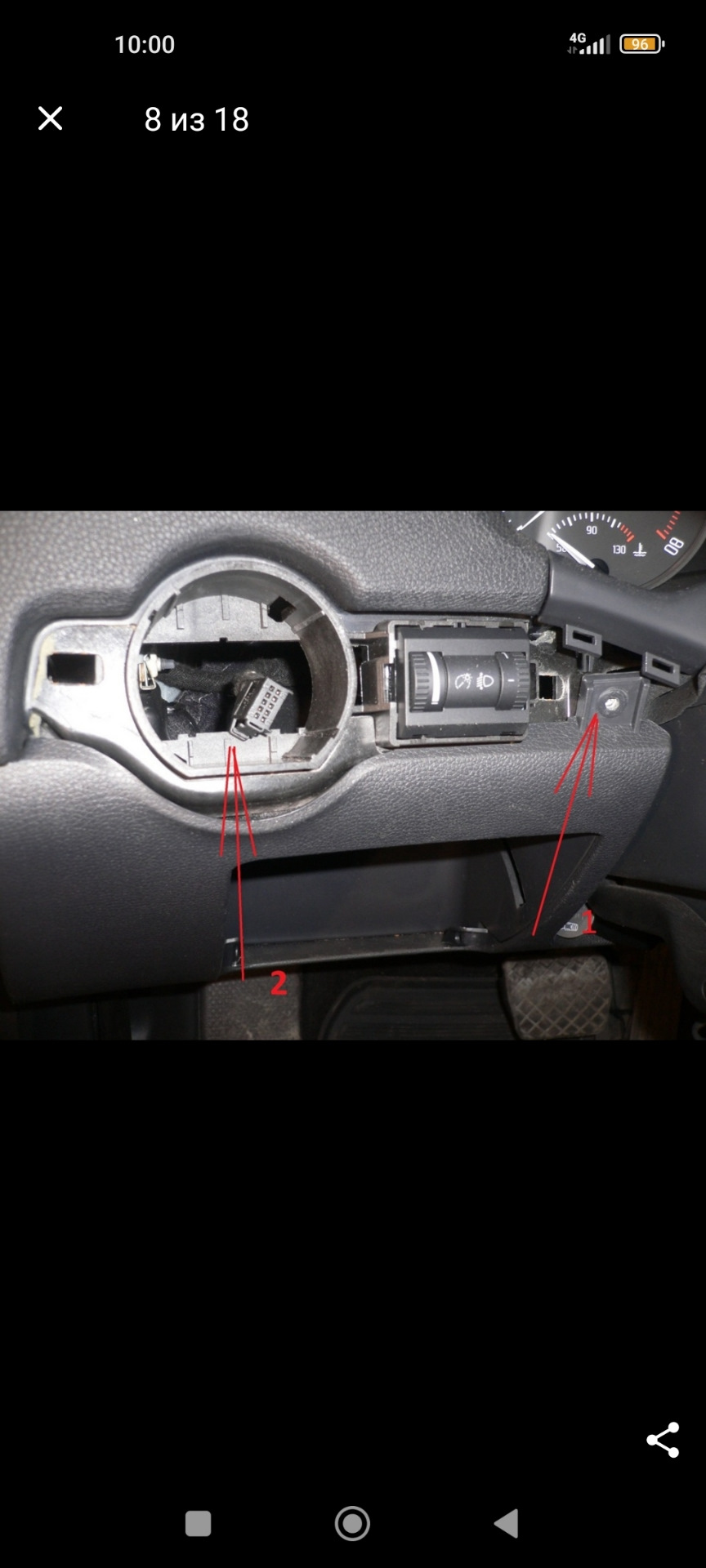

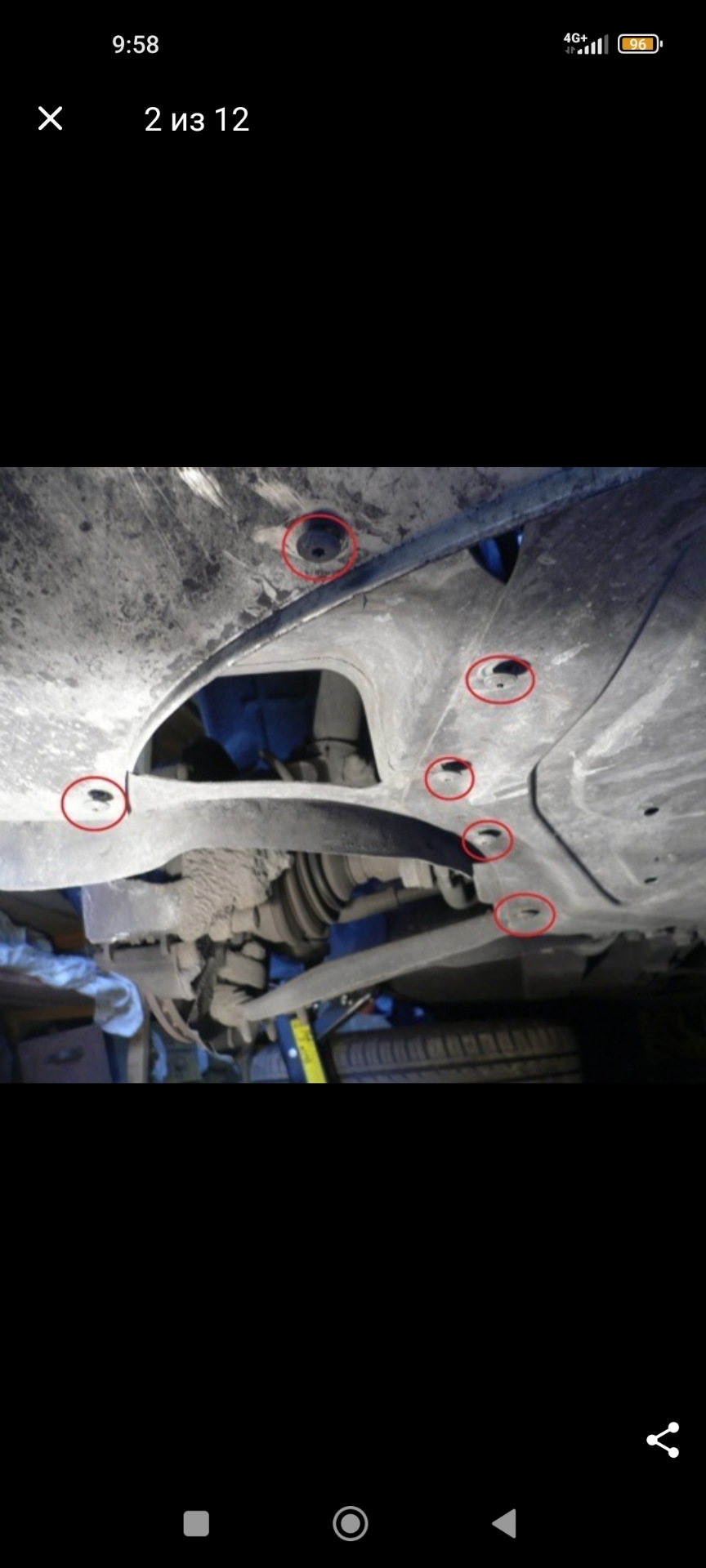

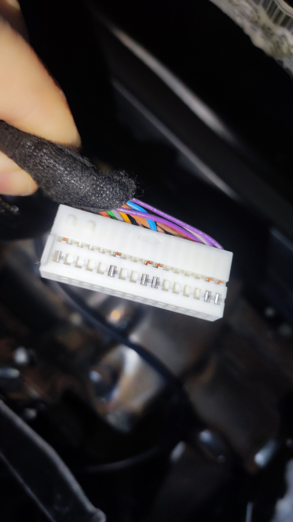

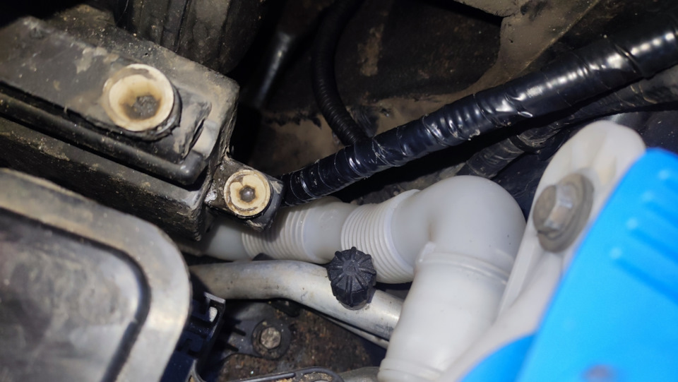

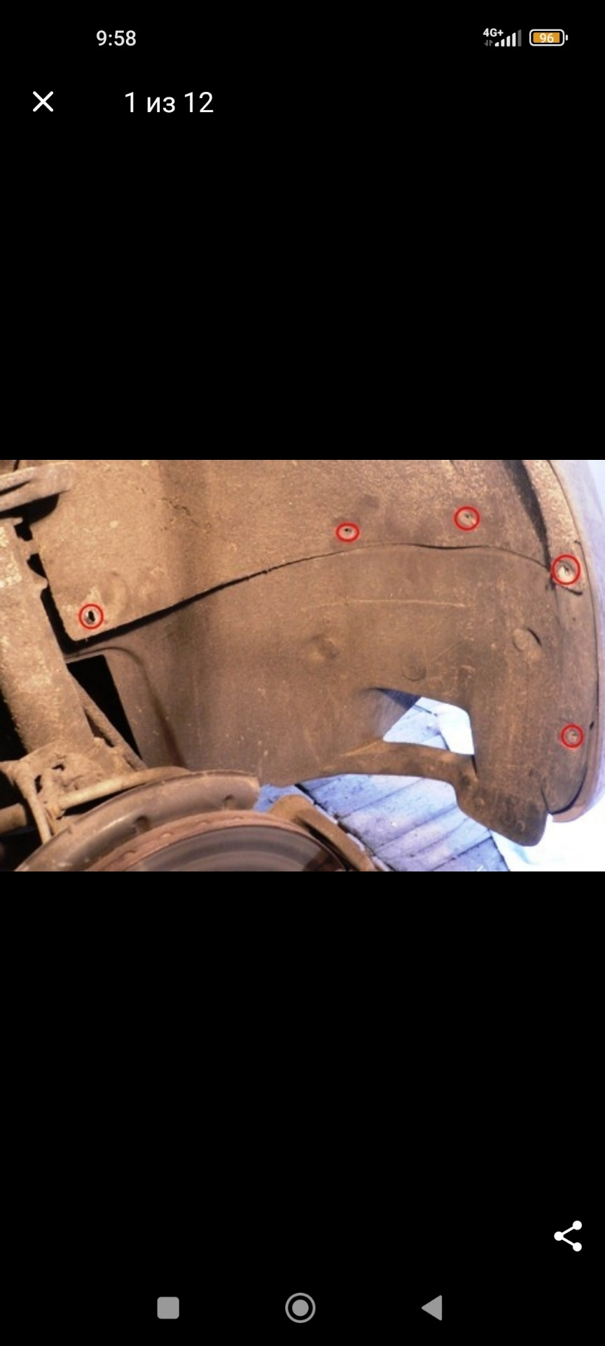

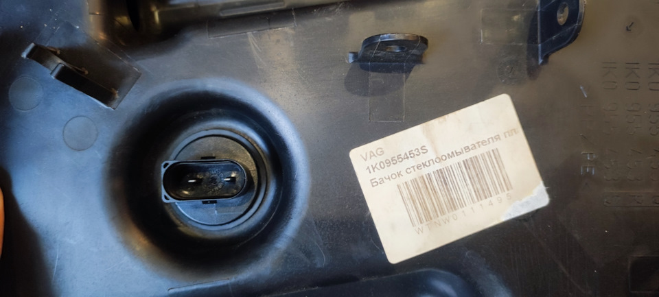

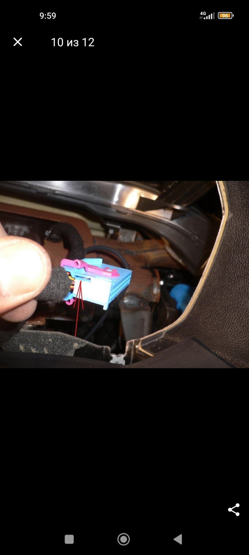

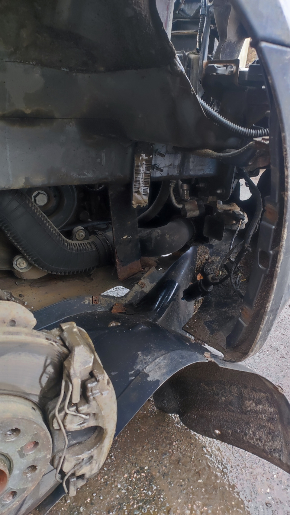

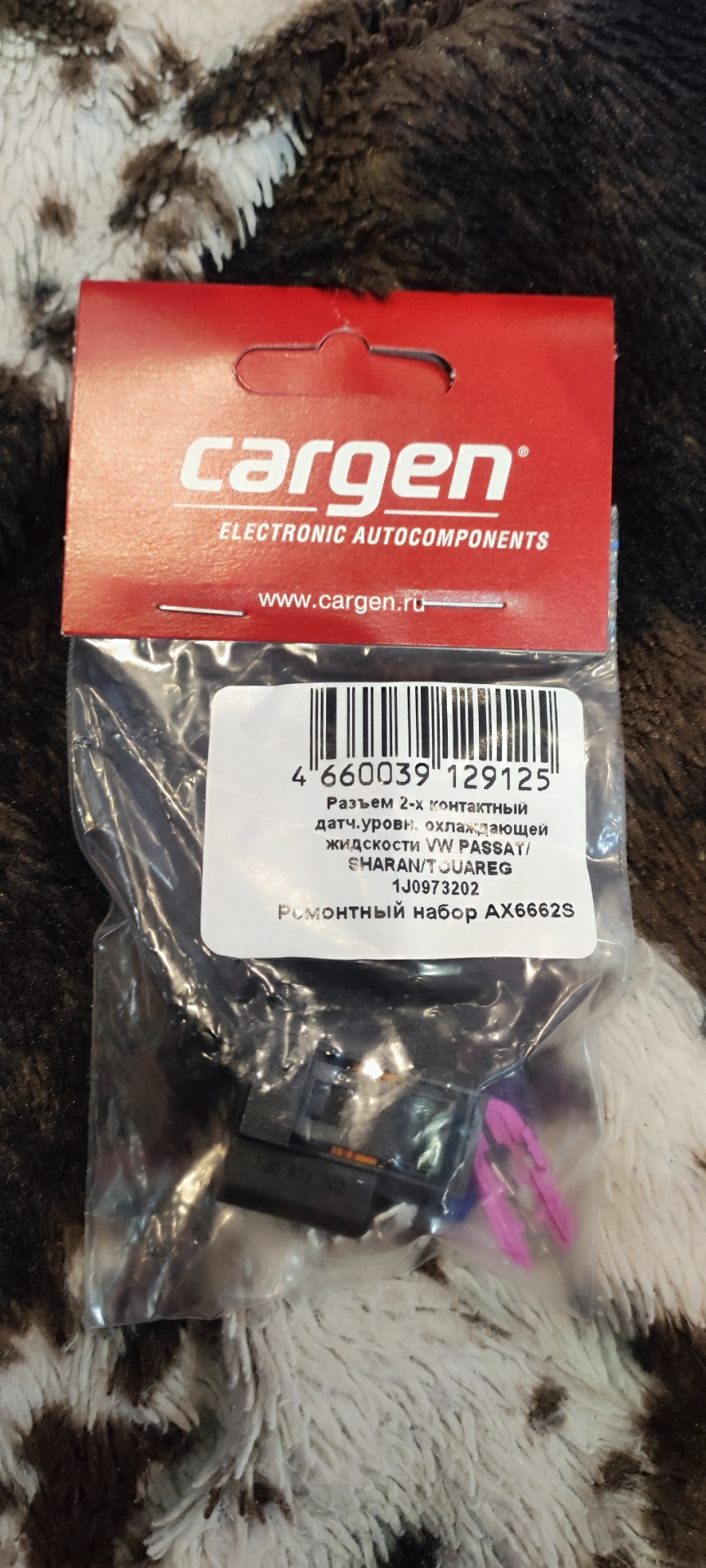

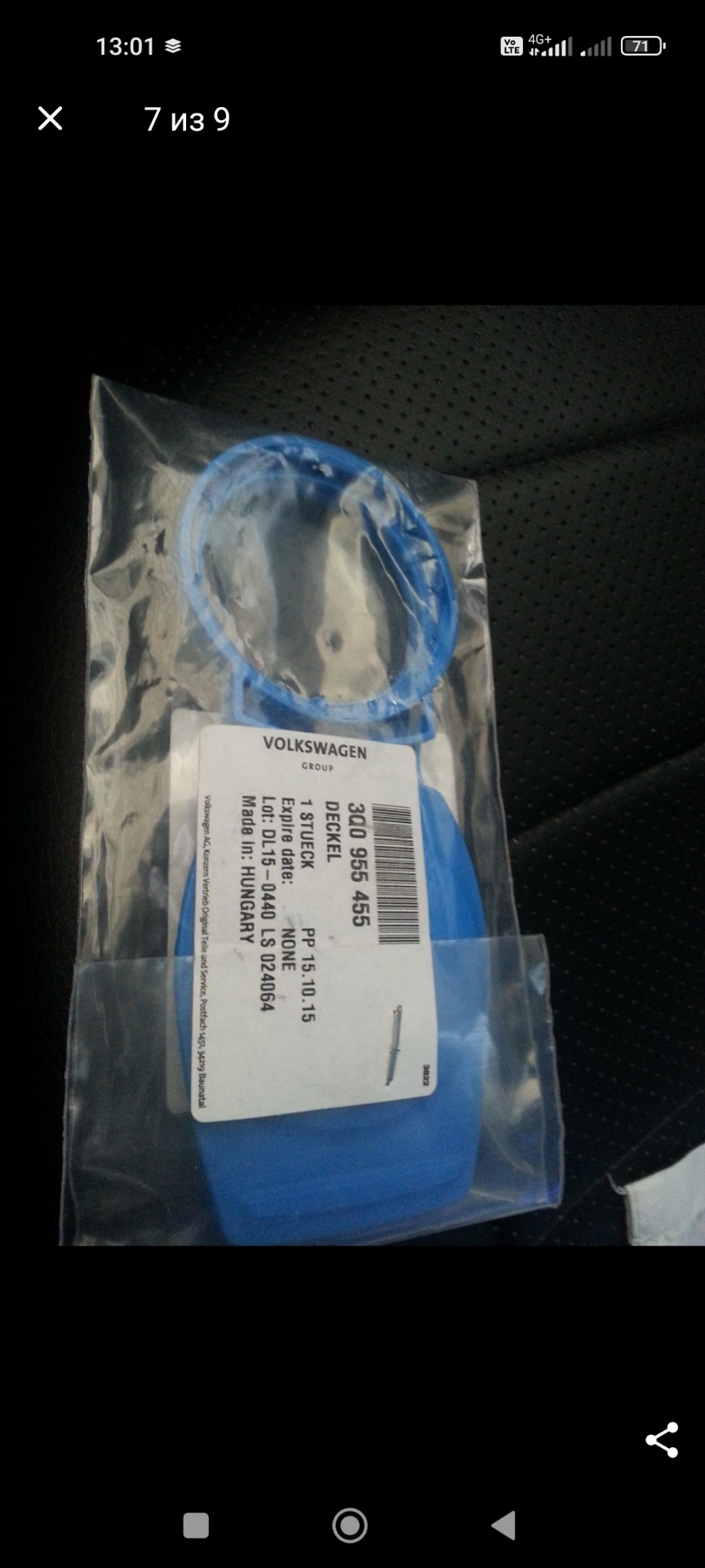

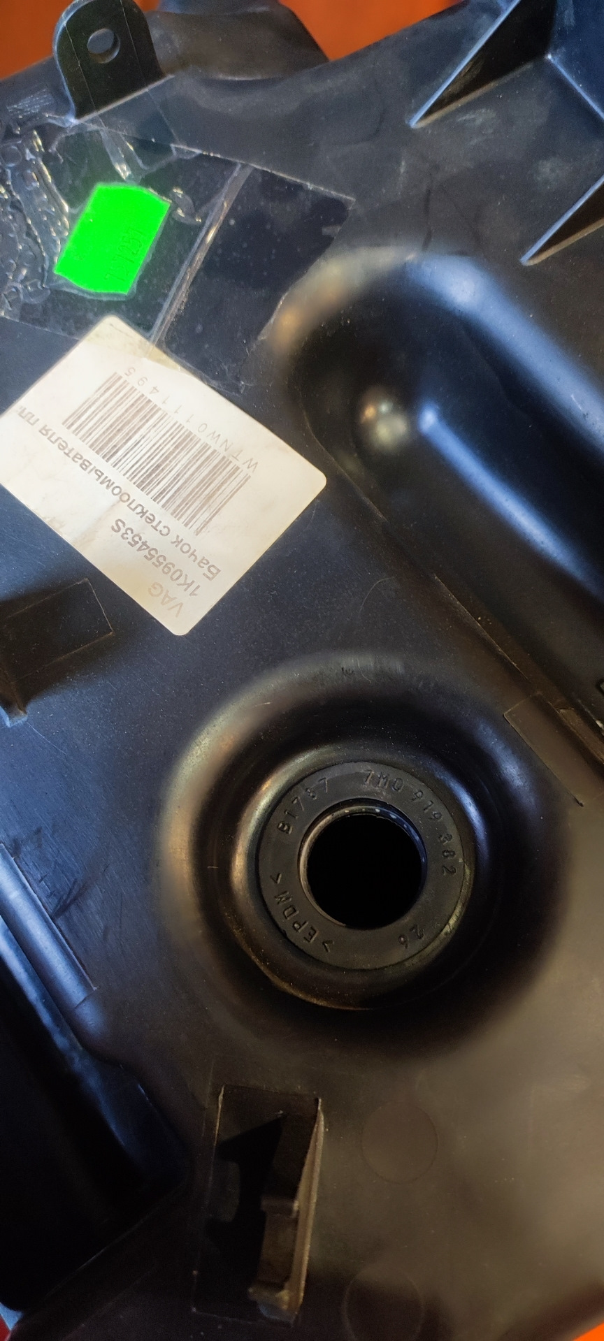

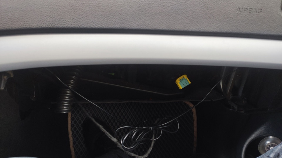

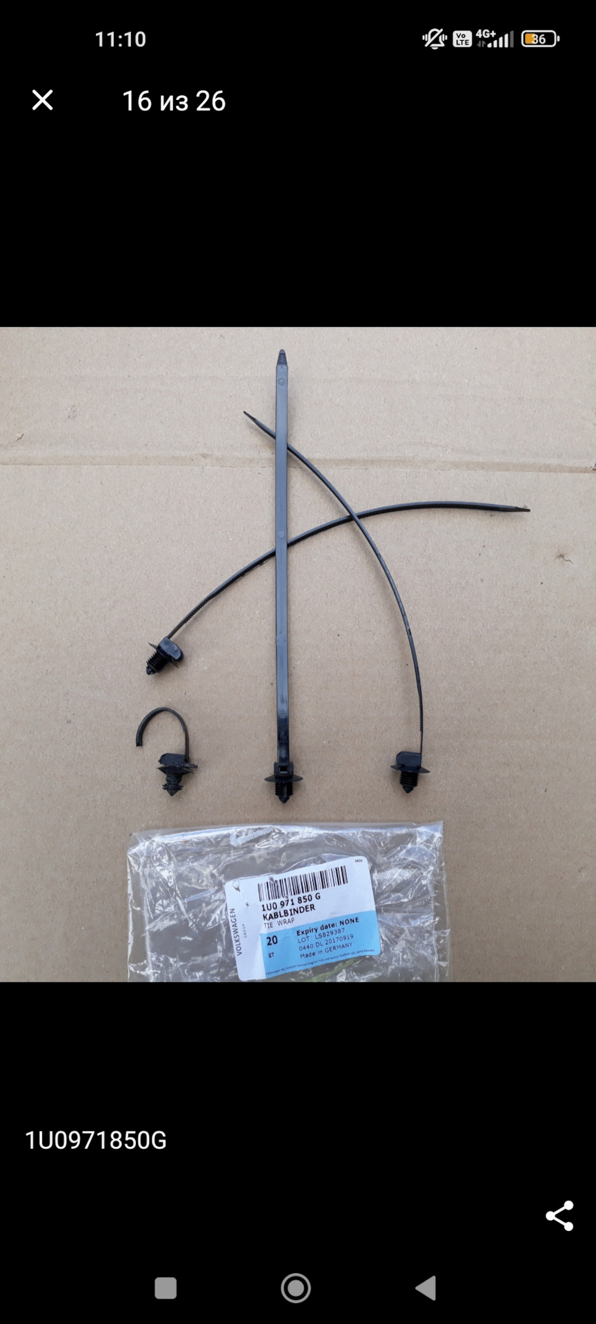

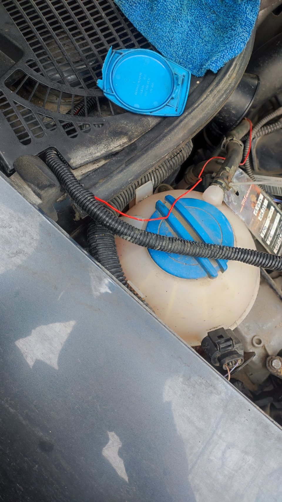

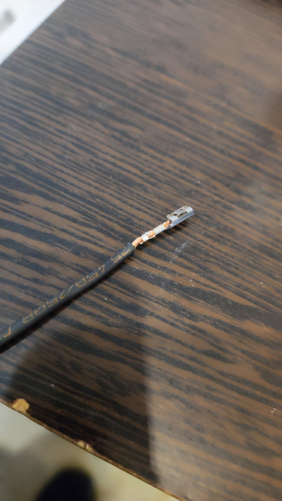

Сначала приобрёл бачок на 5.5 л и начал его собирать. После того, как я его собрал, принялся его устанавливать. Снял правое колесо, фару правую, ПТФ, снял локер и пластик, открутил болты на старом бочке. На новом бочке упустил один момент, что слева снизу есть сквозное отверстие под второй моторчик, у меня заглушки не оказалось, начал капаться в старых вещах и нашёл заглушку, даже покупать не пришлось)) поставил, проверил что ничего не течёт. Прикрутил новый бачок, далее приступил к электрике: снял кожух, пластик декора, достал приборку, открутив несколько саморезов. Достал колодку с приборки и установил провод в 34 пин. Далее провёл провод за магнитолой, перед этим снял бардачок, провод вывел за ним и под жабо. Далее провёл всё это дело в изоленте и в гофре до бачка. Второй провод от разъёма бачка кинул на массу. Вообщем, всё собрал, всё работает))) Кстати, несколько проводов осталось, не знаю зачем они были нужны, но пусть будут)))

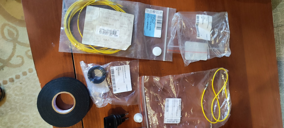

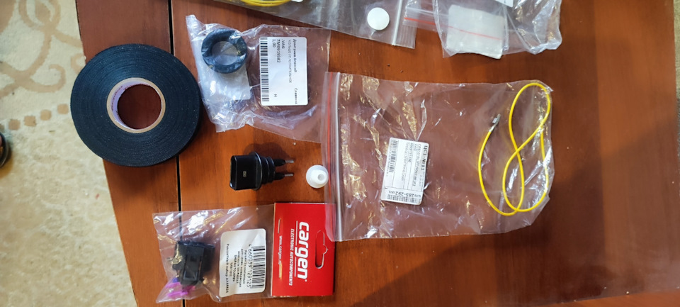

+1)датчик 7M0919376 +(759руб)

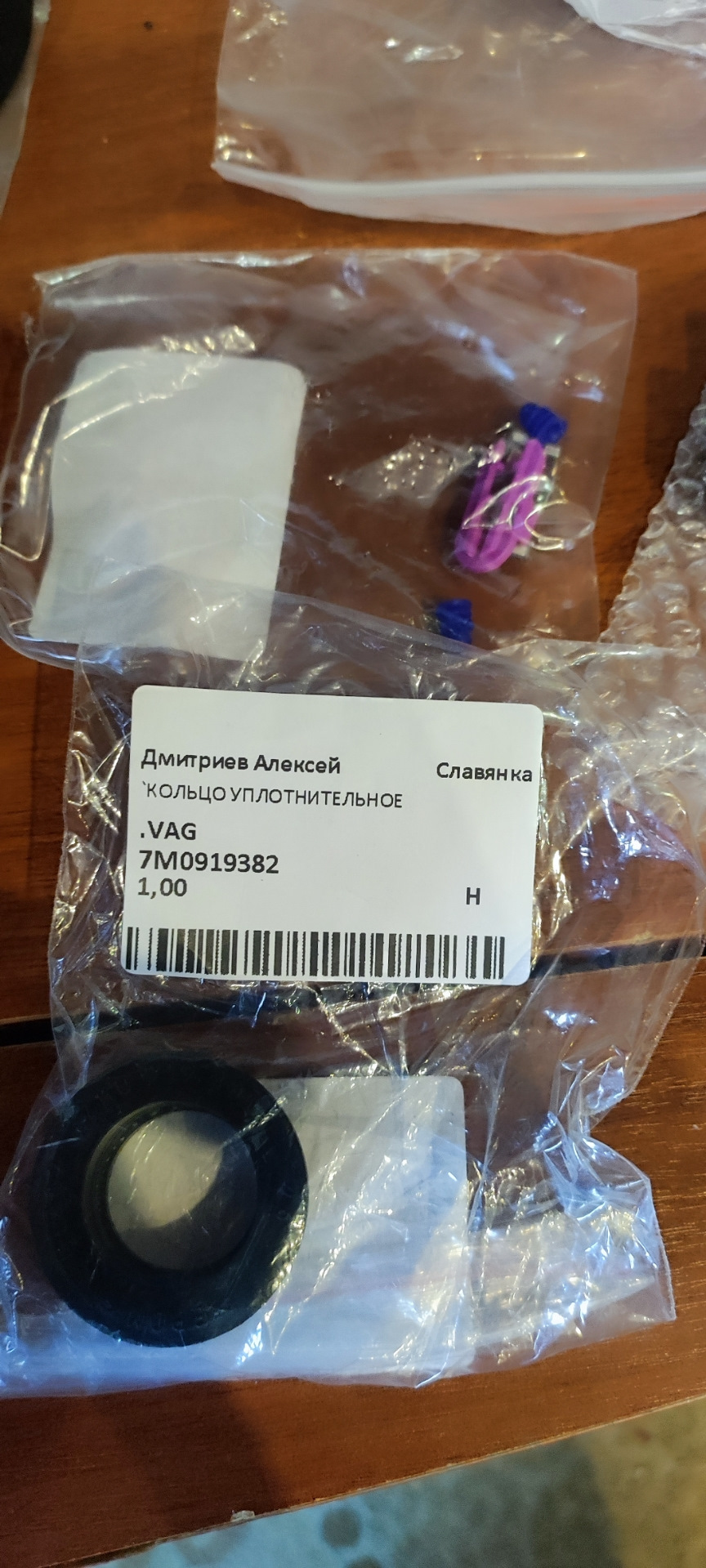

+2)заглушки 2 шт.7M0919382 +(409руб)
+2.1) Заглушка 444955647 + (549)

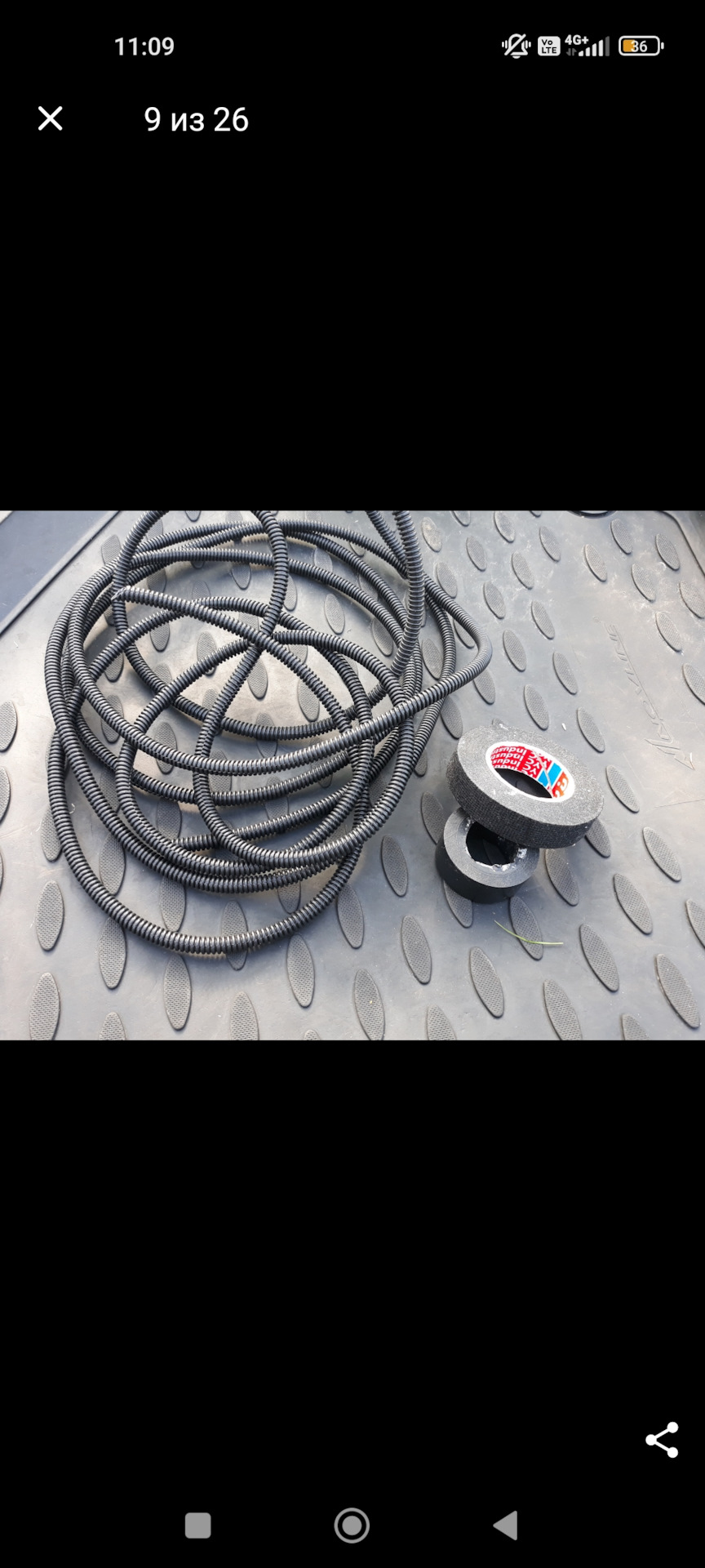

+ 3) провода 000979133Е + (883 руб)
+3.) 000979009ЕА (1шт) +(454 руб)
+4)бочек 1K0955453S + (4864)
+5) разъем 1J0973202 +(454 руб)
+6)VAGизоленту 000979950 +(450)
+7) провод с контактом 000979009ЕА к моторному щиту.
+ ещё по мелочи докупал.

Фару можно было не снимать. Зачем гофру поверх уплотнителя протягивать? Под жабо уходит штатная проводка через отверстие в щитке. Теперь на очереди датчик износа колодок?
Решил, что так будет надёжнее)) сначала тряпичной изолентой, а потом гофра))
