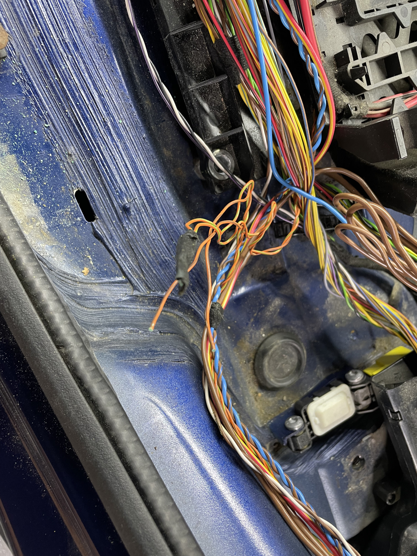

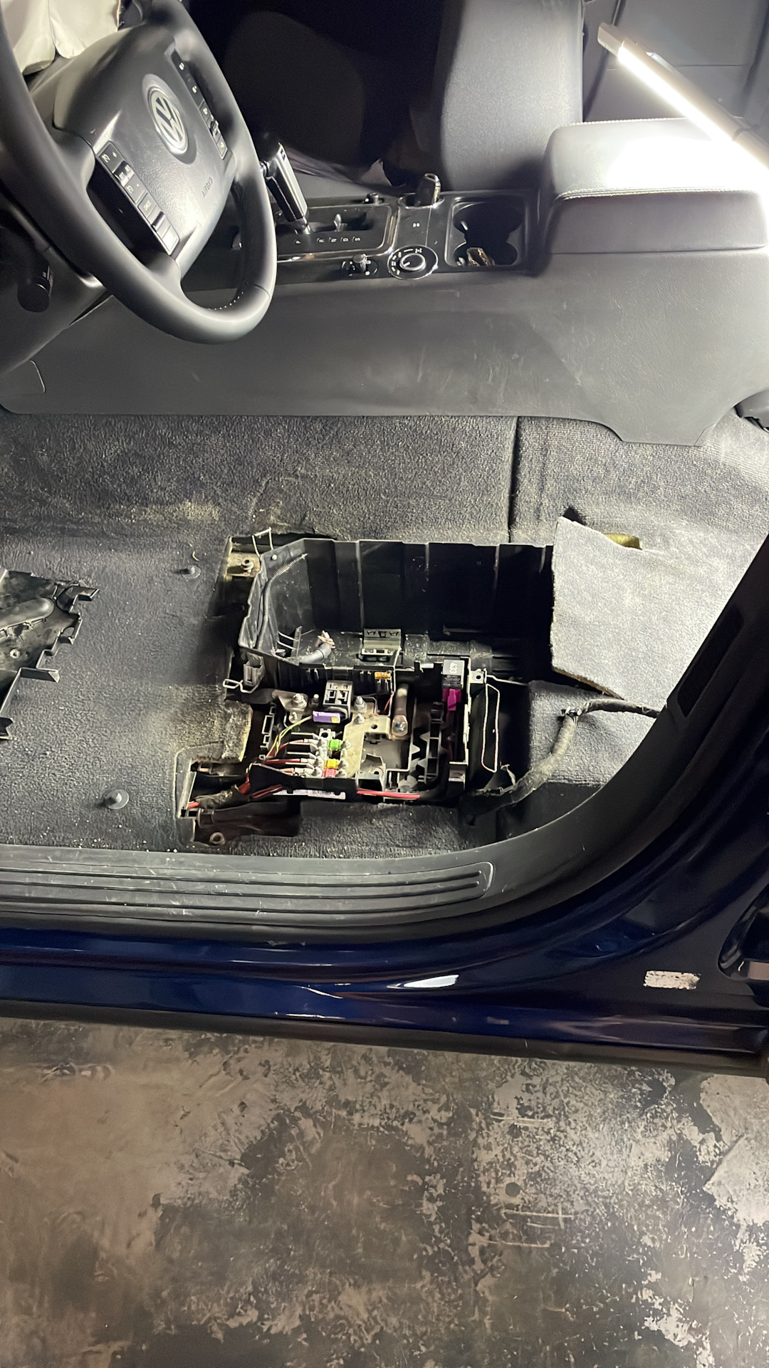

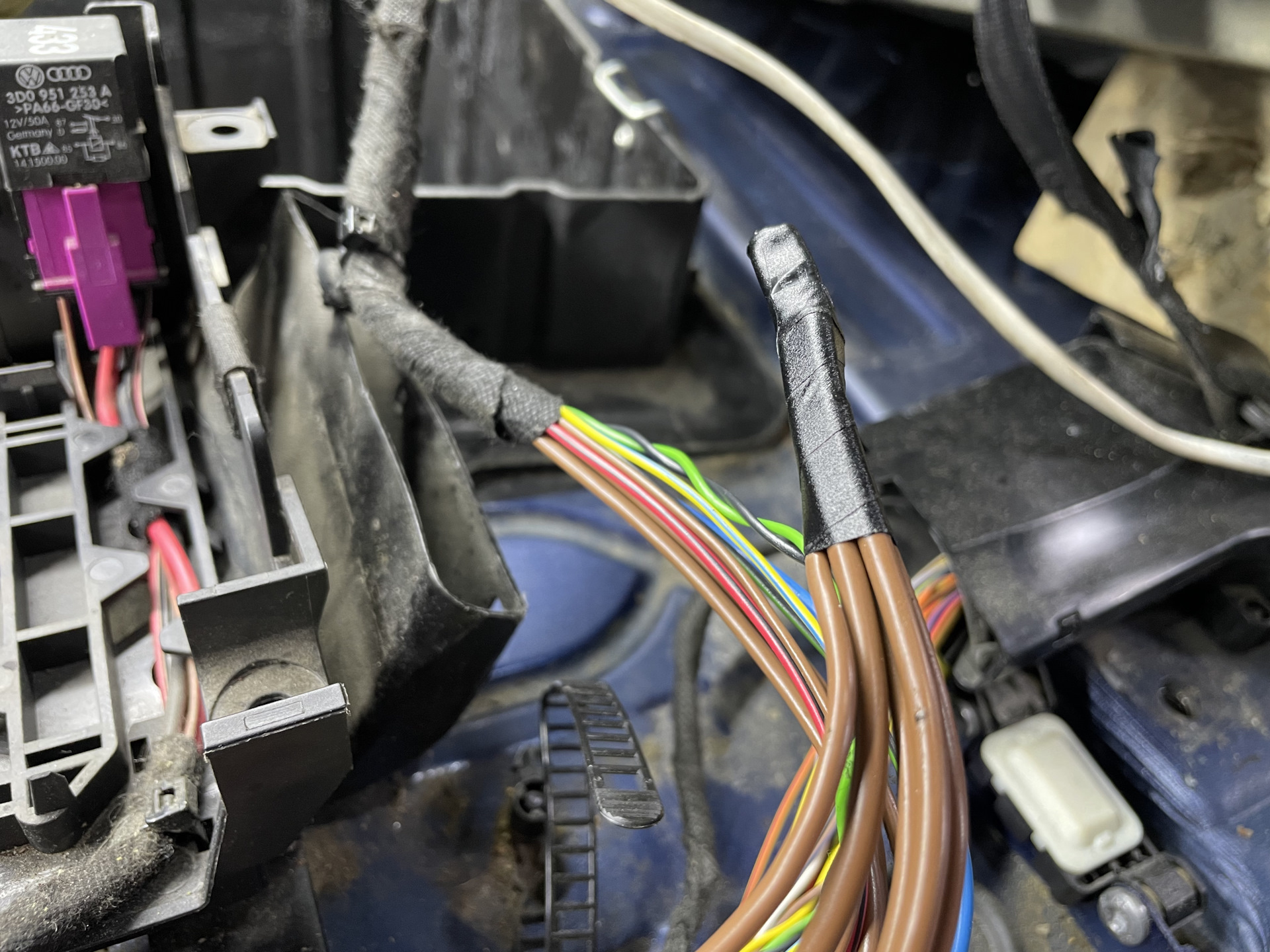

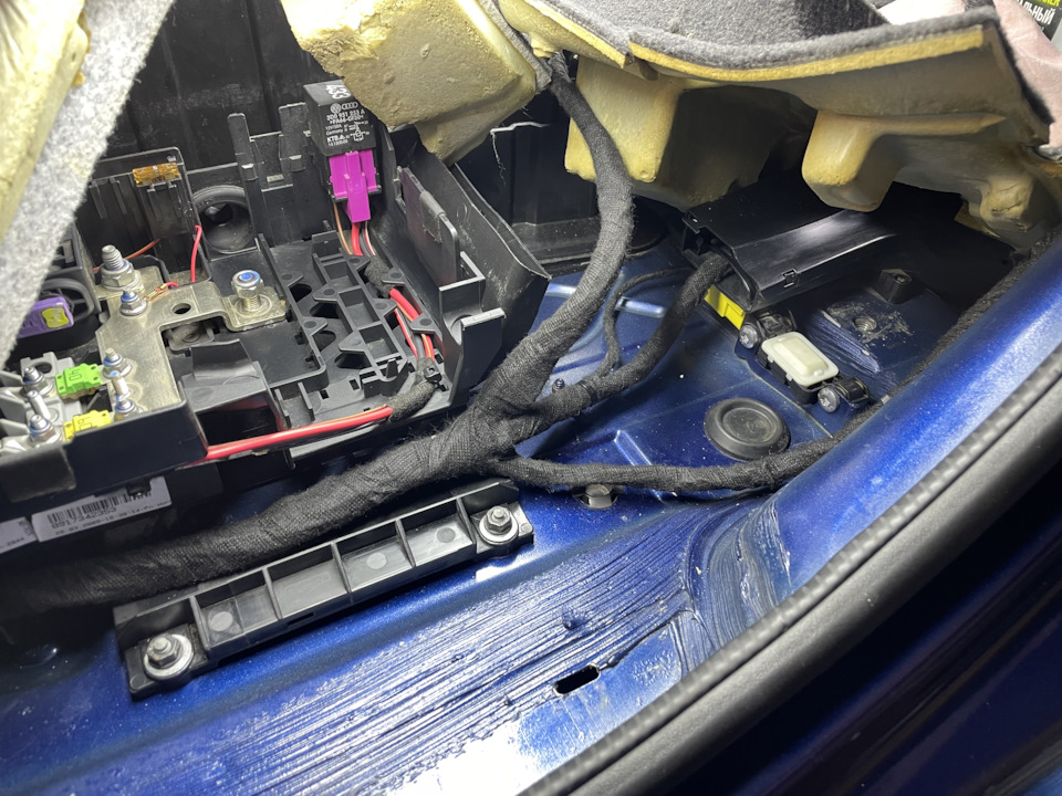

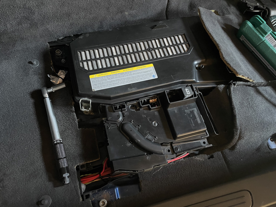

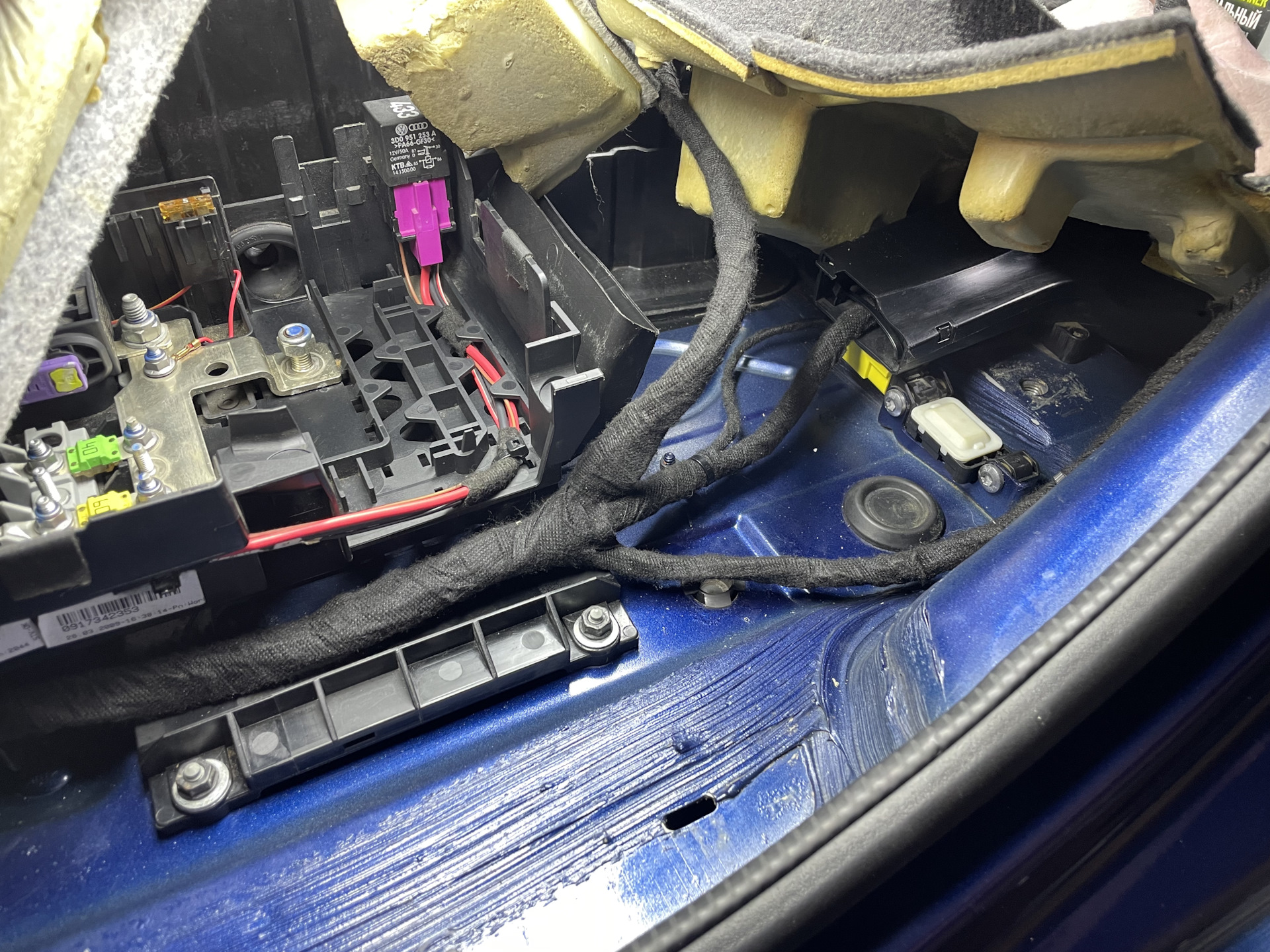

Перед зимой решил проверить в каком состоянии находится аккумулятор, состояние было не известно…

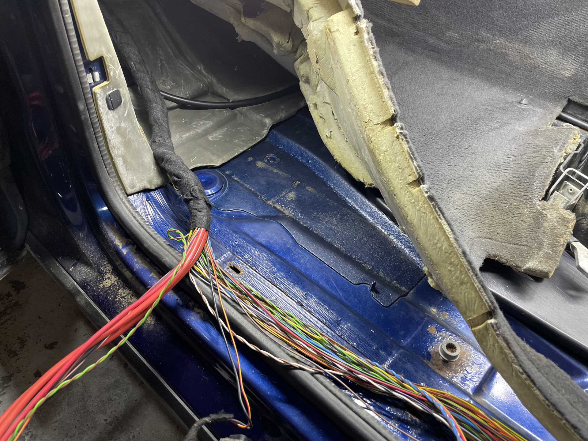

Выбрав время снял сиденье, открыл крышки и чуток расстроился, все находилось в достаточно сильном слое пыли и на ковролине виднелась соль (коврики у прошлого владельца были из очень тонкой резины). Все обдумав решил разбирать дальше и проверять скрутки…как выяснилось не зря! Они «рассыпались» у меня в руках! Не единой ошибки не было, все системы работали идеально, до сих пор загадка, как это функционировало😃

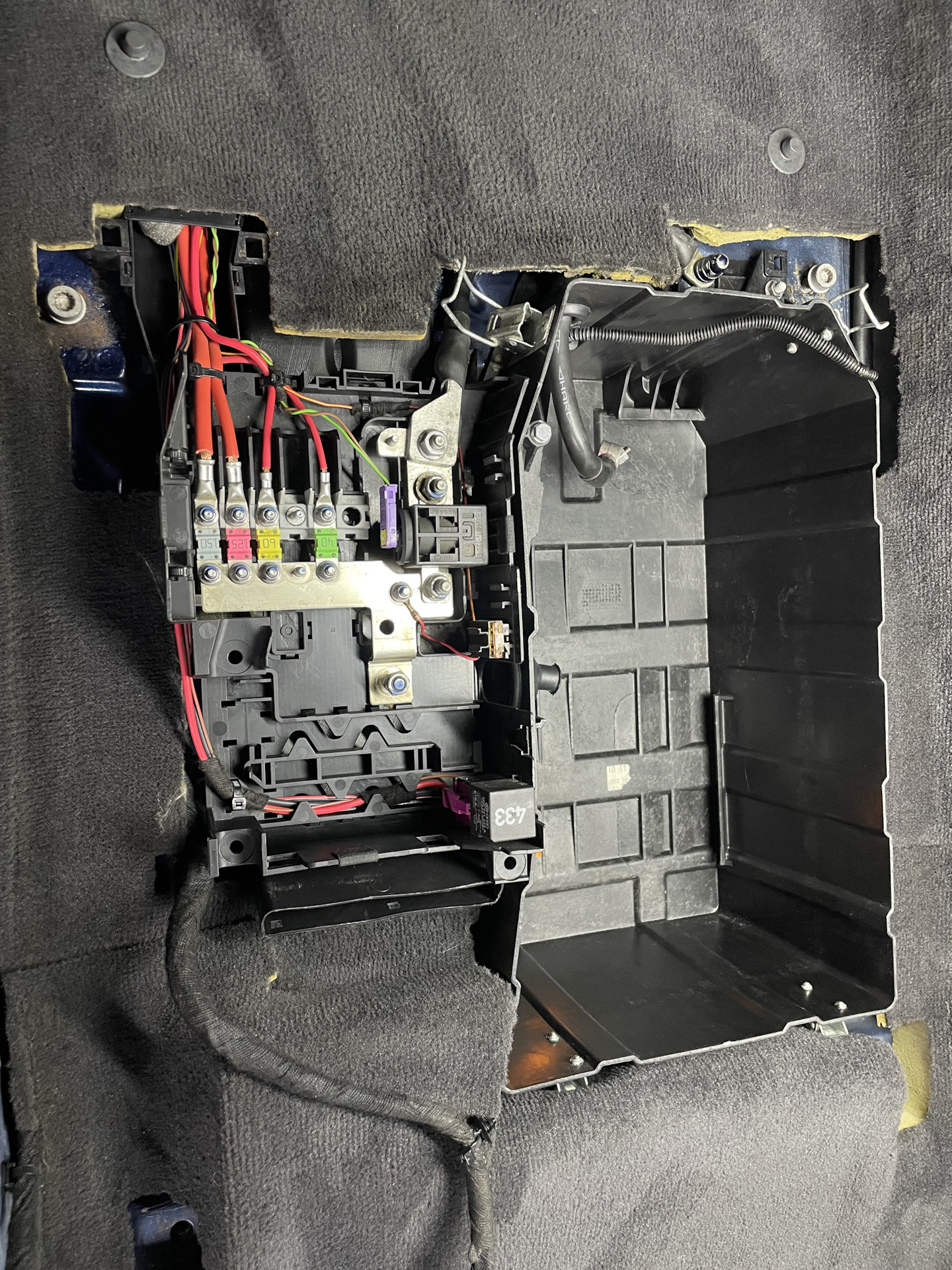

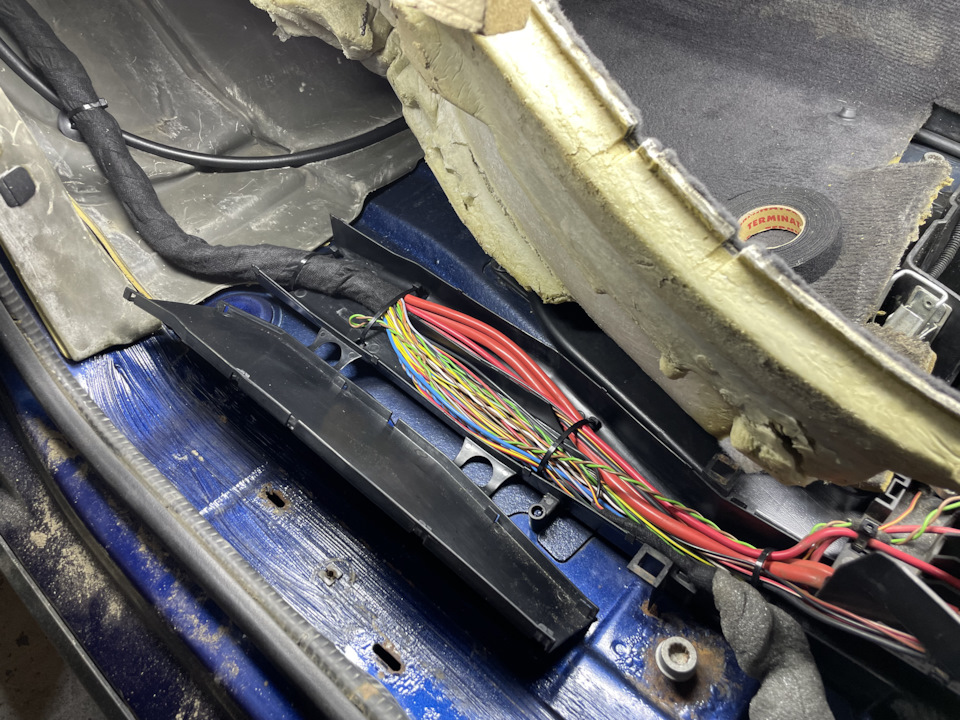

Далее последовал долгий и кропотливый процесс. Скрутки переупаковал с применением смазки для эл. контактов и кримпера. Собрал все жгуты заново. Отчистил и так же обработал все контакты в отсеке для АКБ и предохранителей. Зарядил аккумулятор, собирал все на новом оригинальном крепеже, теперь все отлично и можно быть спокойным!

Здравствуйте! Если акум менять, то сложно сидуху снять или она откидывается?
Откидывается
Turebekovich82
2 болта и всё, Делов на 2 мин
Понял спасибо
