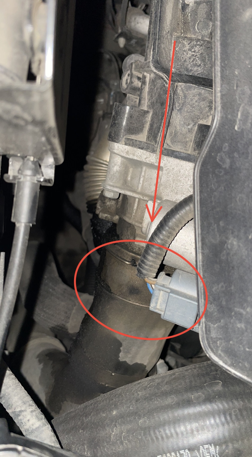

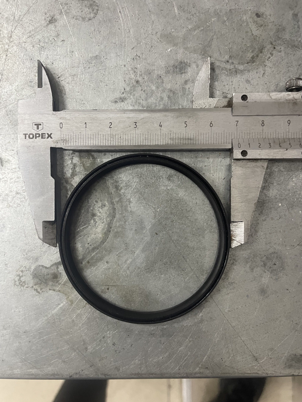

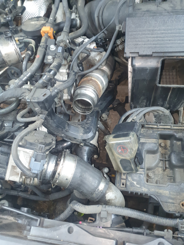

Обнаружилась течь в соединении.Не могу найти номер уплотнительного кольца патрубка интеркуллера. Есть такие кольца на ОЗОНе НО не KIA/HYUNDAI а на немцев. В магазина запчастей говорят нет такой запчасти, только весь патрубок, ждать 2 мес и цена около 8к 😀. Может есть опыт у кого-то ?
ДОПОЛНЕНИЕ ПОСТА:

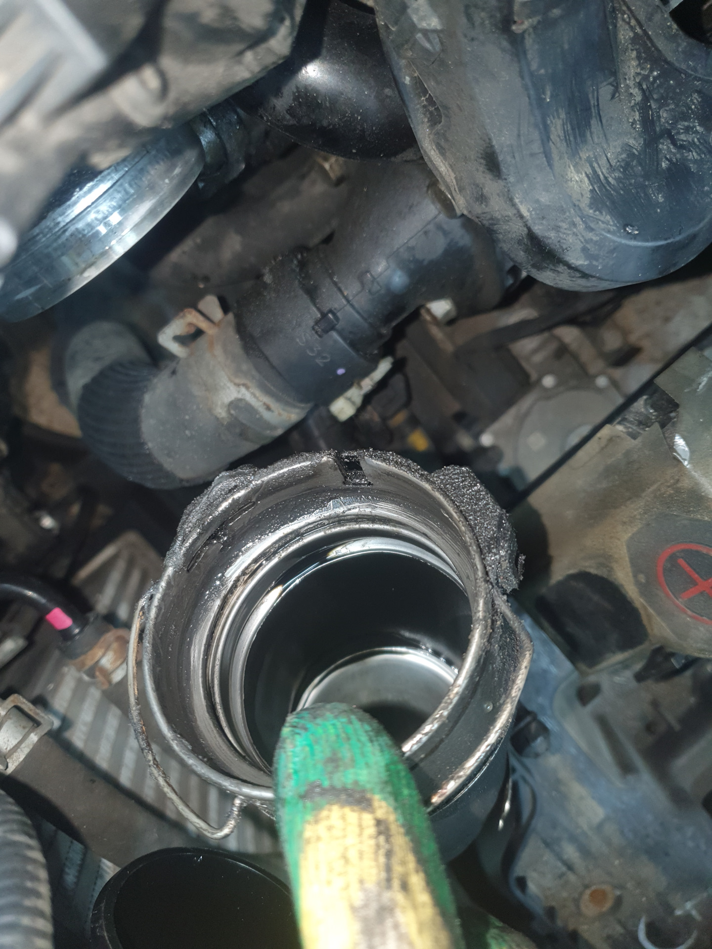

Сняли патрубок, он в отличном состоянии как и кольцо, буду по размерам теперь искать, профиль своеобразный, с манжетой в одну сторону.

Без особых проблем. Мазал силиконовой смазкой что бы не завернулась при установке.
Спасибо.Нашел такое кольцо только для нассана 1661800QAL

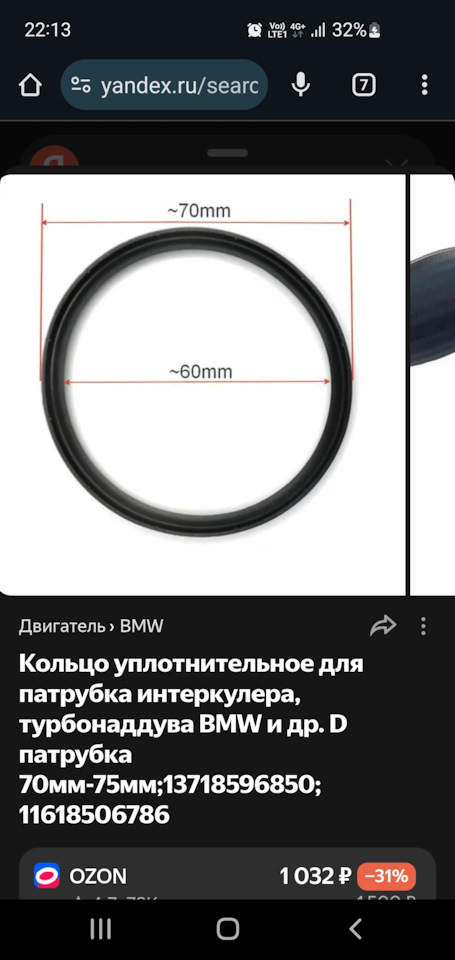

BMW 13718596850
Вот это кольцо подходит

Приветствую. Поставил, пока проехал около 3.000, встало хорошо, не потеет пока

Я заказал в ОЗОНЕ по номеру 13718596850, пришло просто кольцо. Не стал брать.

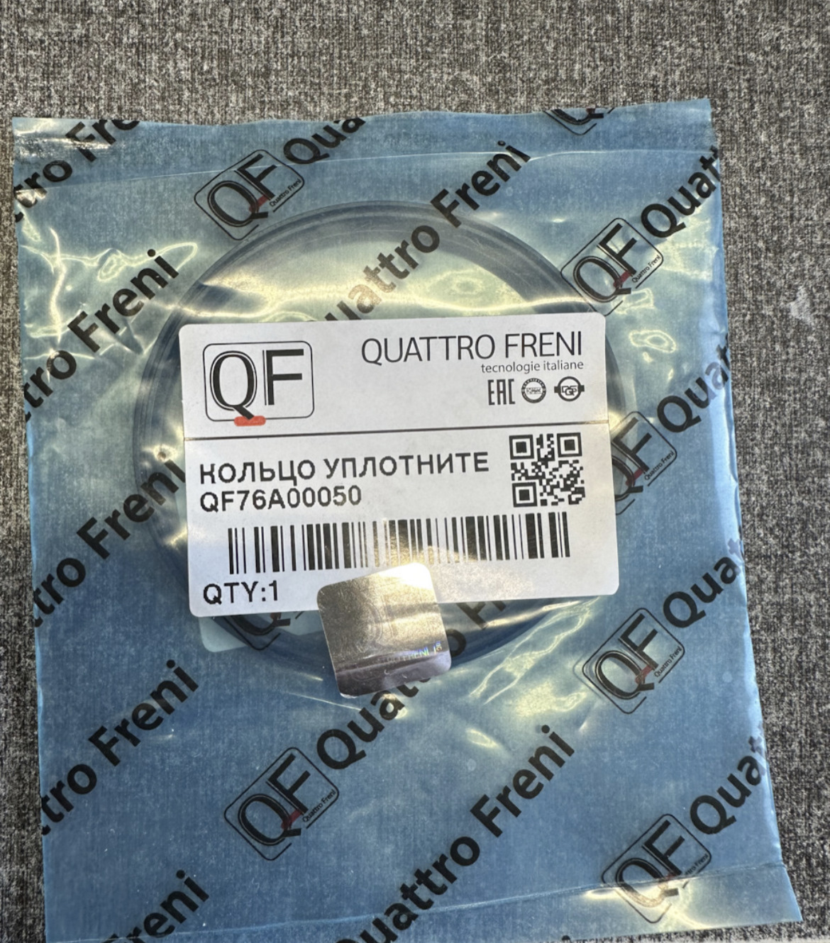

Заказал другое = QF76A00050.
По термоусадке — ошибся в диаметре, отказался, да и толщина у неё крайне малая, думаю надо по другому.
Я вот еще заказал термоусадку диаметром 80мм, думаю натянуть её на горловиту ДЗ, что бы патрубок плотнее садился на неё и лучше держал.
Как вариант кстати не плохо 👍🏽
Товарищи, ну что, кто нибудь нашел замену кольцу? Поменял? Еще артикул Elring 087320.

Второй патрубок так же на 2 кольцах, но там диаметр 55мм.если менять, то и там тоже

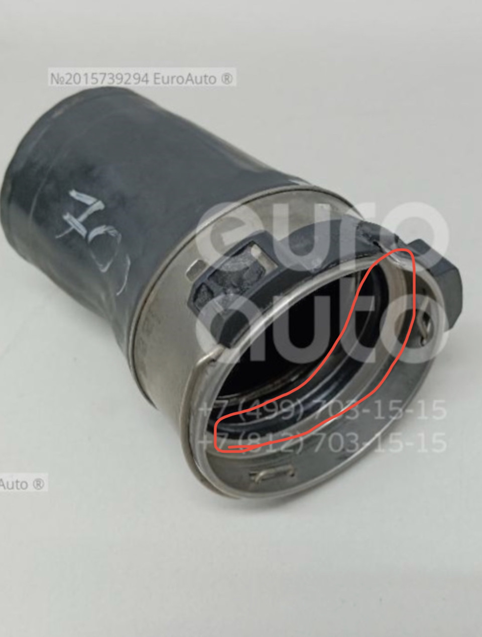

Опередил меня.вообщем в автомагазине друг работает, попрошу его поискать.причем там выемки по торцу с одной стороны глубже, чем с другой.может попробовать в сечении круглое взять, но нужного диаметра.чтоб с смазкой туго заходило в металлический патрубок

Такое же запотевание патрубка

Странно .)) 🤔я думал D4HA он без модификаций. Читал у Туксонов кто-то пробовал перейти на обычные хомуты, и винтовые и проволочные, слетают или сразу или в течении короткого времени, именно по этому я так понял там быстросьемный вариант который слететь не может конструктивно. Да собственно я уже понял, размеры есть надо смотреть среди таких колец- манжет для гидроцилиндров.

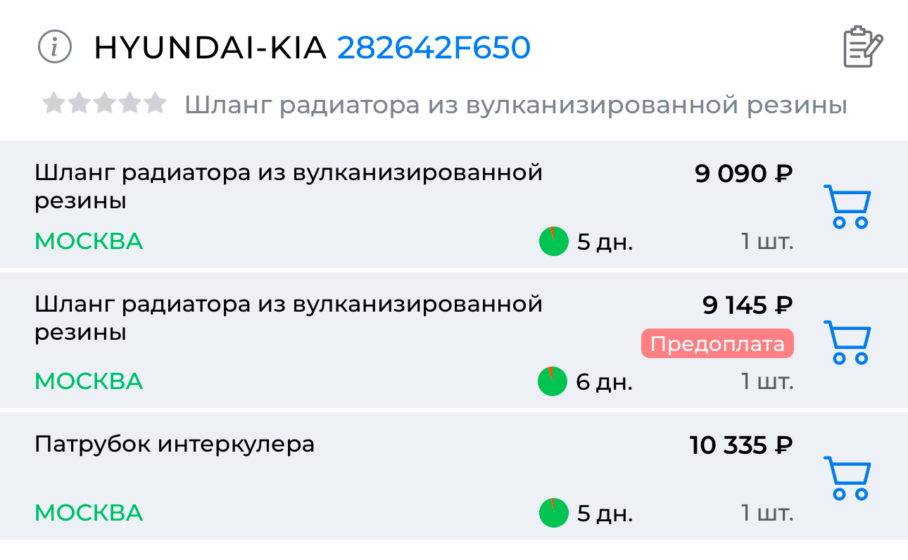

на сайтах запчастей этот номер от 3700 руб, срок месяц,

Как выяснилось, патрубок вполне живой и рабочий, всему виной кольцо

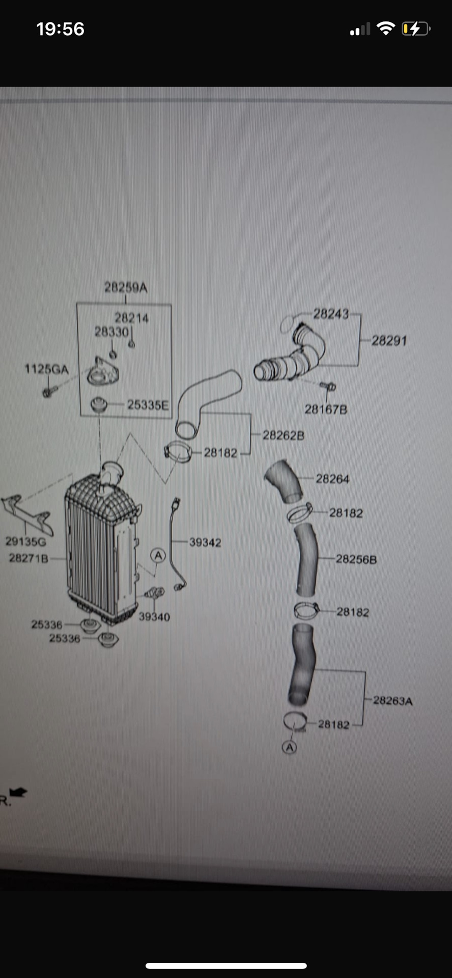

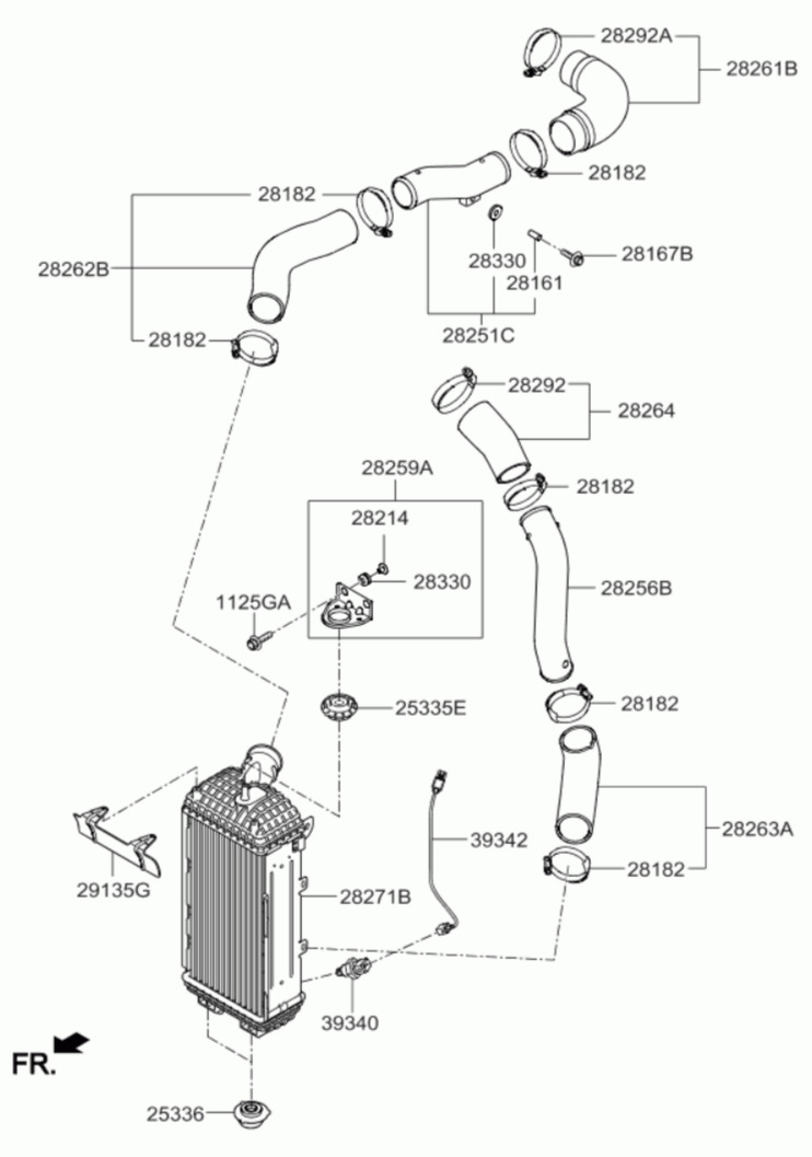

А есть артикул патрубка?
282642F950 Партномер патрубка. 28264 на схеме

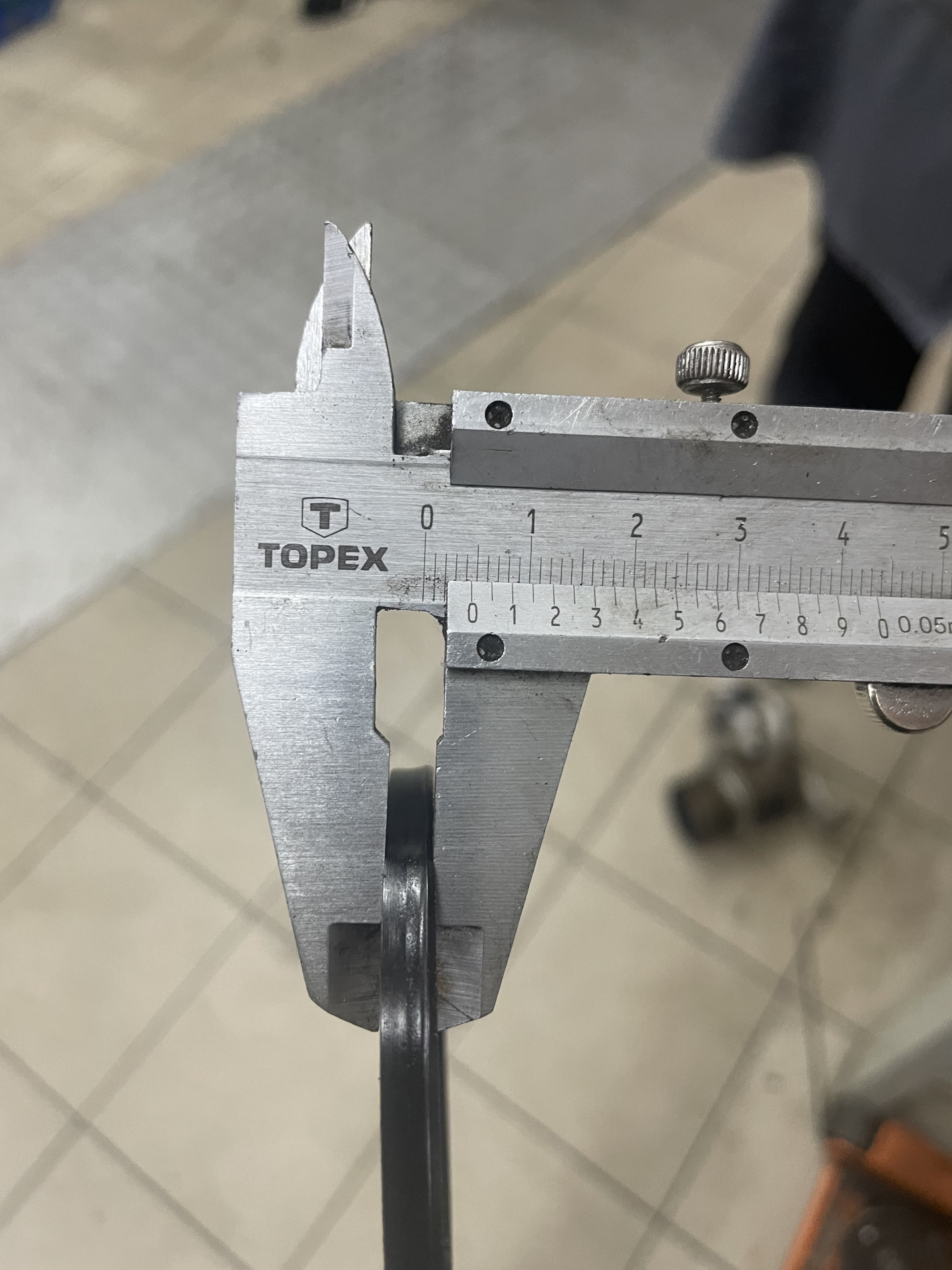

Заедь где гидравликой занимаются, ремонтом и продажей, там подберут.

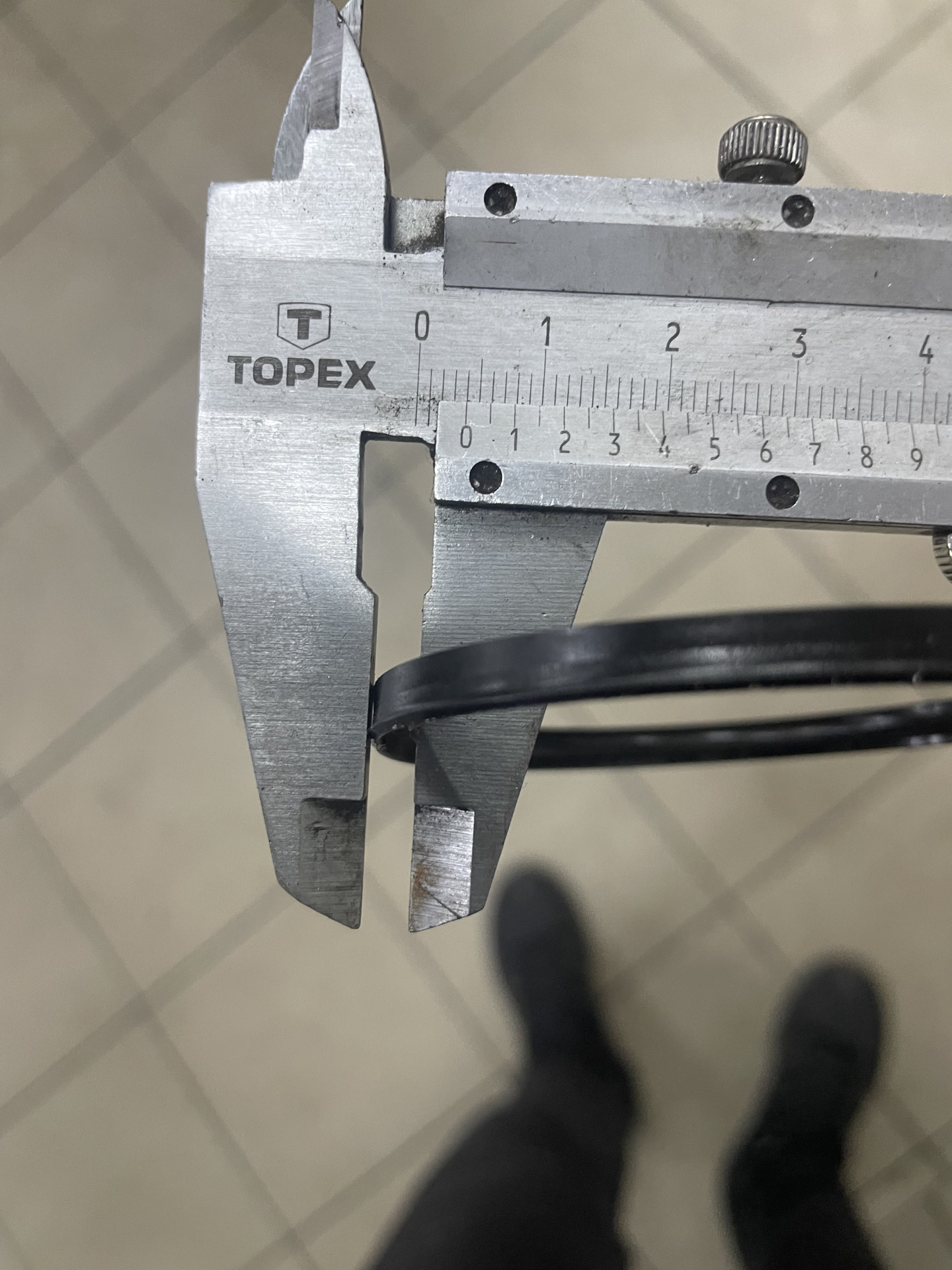

И размеры напиши на будущее
Да, я отпишусь постом отдельно когда решу проблему. С гидравлики мысль дельная 👍🏽🤝
SkyAct
Размеры снял, в посте фото.

Подходящий по диаметру в авто или стоймагазинах подбери и диаметр по толще, 2 штуки возьми, одно при продаване зажигалкой пройди если сморщится или сплавиться, верни 2е, если нет то смело)
Ну на крайний случай так и сделаю, но этот вариант конечно так себе. Профиль у резинки ещё П образный, я так понимаю что бы держал давление, там круглого сечения резинка не станет, а ещё же маслостойкая должна быть. На карнавал 2.2 вроде есть такая запчасть, но станет ли …
