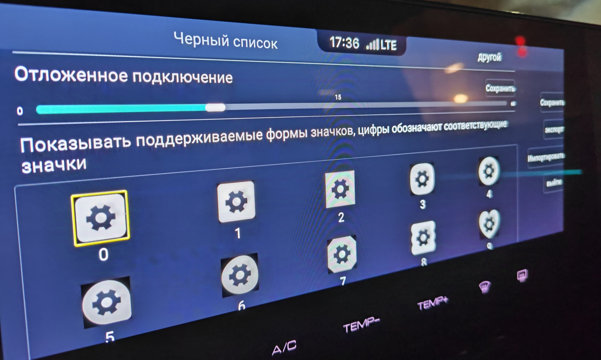

В одной из прошлых записей (Обновление HUT) столкнулся с проблемой автоматического запуска Carlinkit приставки на бошке мультимедиа авто.
Понаблюдал недельку, поразглядывал логи, полистал каналы в телеге, подозрения подтвердились: старт приставки осуществляется при подаче питания на USB, которое осуществляется при открытии ЦЗ авто, а запуск ГУ лишь после старта двигателя (точнее нажатия тормоза).
В итоге рассинхрон проверки "свой-чужой" и она уже не проходит.
Делюсь, может кому пригодится. Решение как бы нашел — это boot delay, но, объективно, оно костыльное и не во всех кейсах применимое.

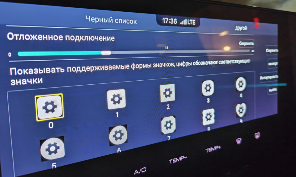

В приставке надо провалиться в инженерное меню (у каждого производителя запрятано по разному и с разными кодами доступа), в нем найти "отложенное подключение" и активировать на необходимые количества секунд.
В моем случае игрался следующим временем.
-10 секунд — оказалось мало, не стартовала.
-15 секунд — идеально для сценария: подошёл к авто, схватился за ручку, замок отщелкнул, сел, нажал старт двигателя. Но выставил время в 25 сек с запасом на "посидел, почесался, завёлся".
Однако, это решение провально в других ситуациях, когда, например, садишь ребенка в авто (время до заведения двигателя уже будет больше) или, что более удручающе и чаще воспроизводимое — когда стартуешь авто с приложения.
И вот тут полное фиаско, т.к. "задержка" будет динамическим временем и решения, кроме как передернуть питание приставки по просту нет 😒
