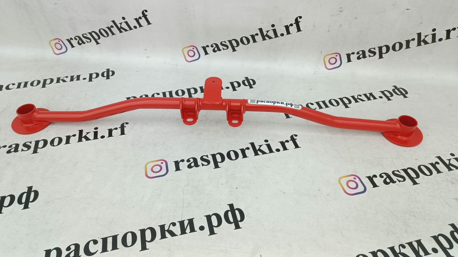

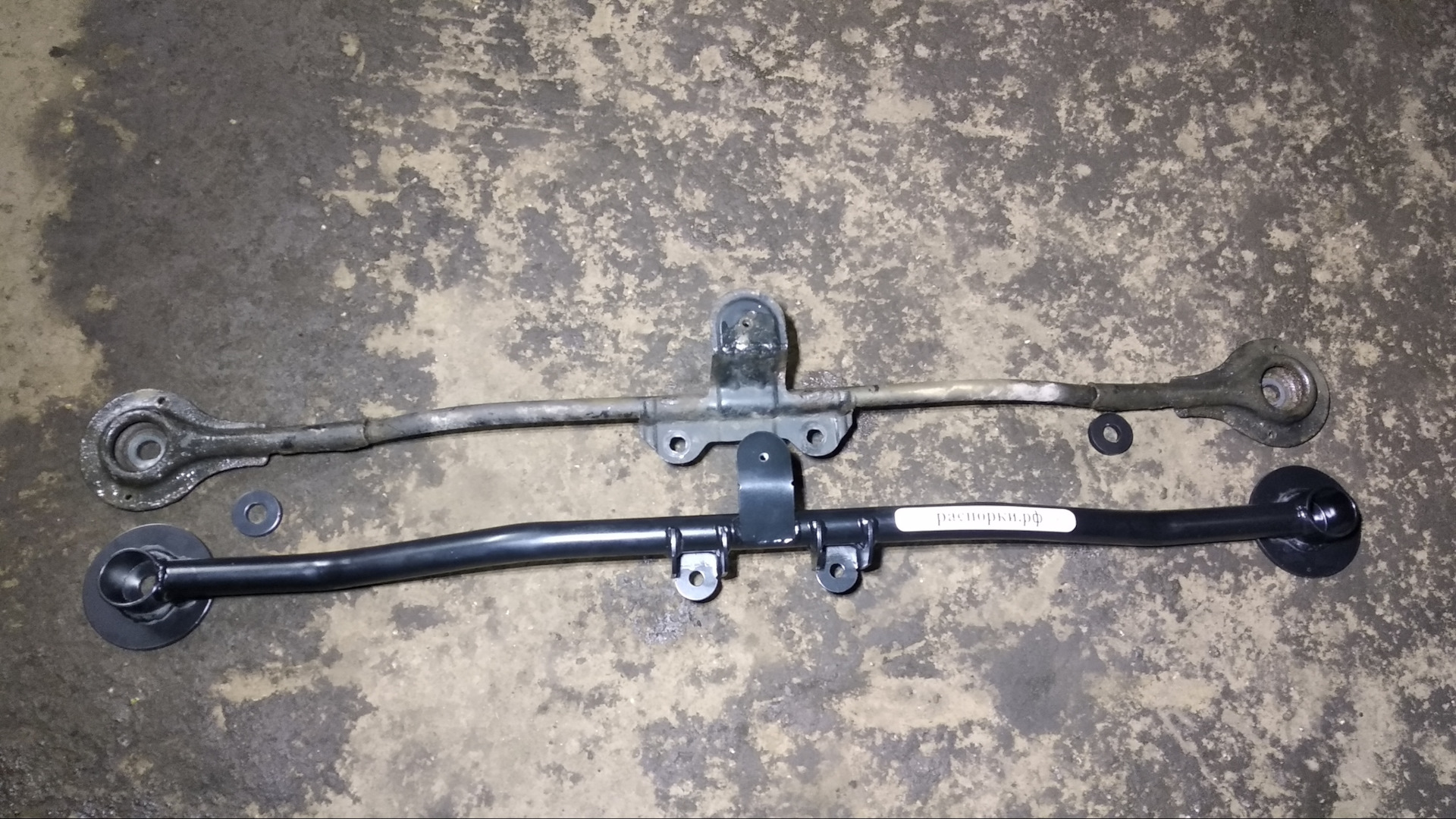

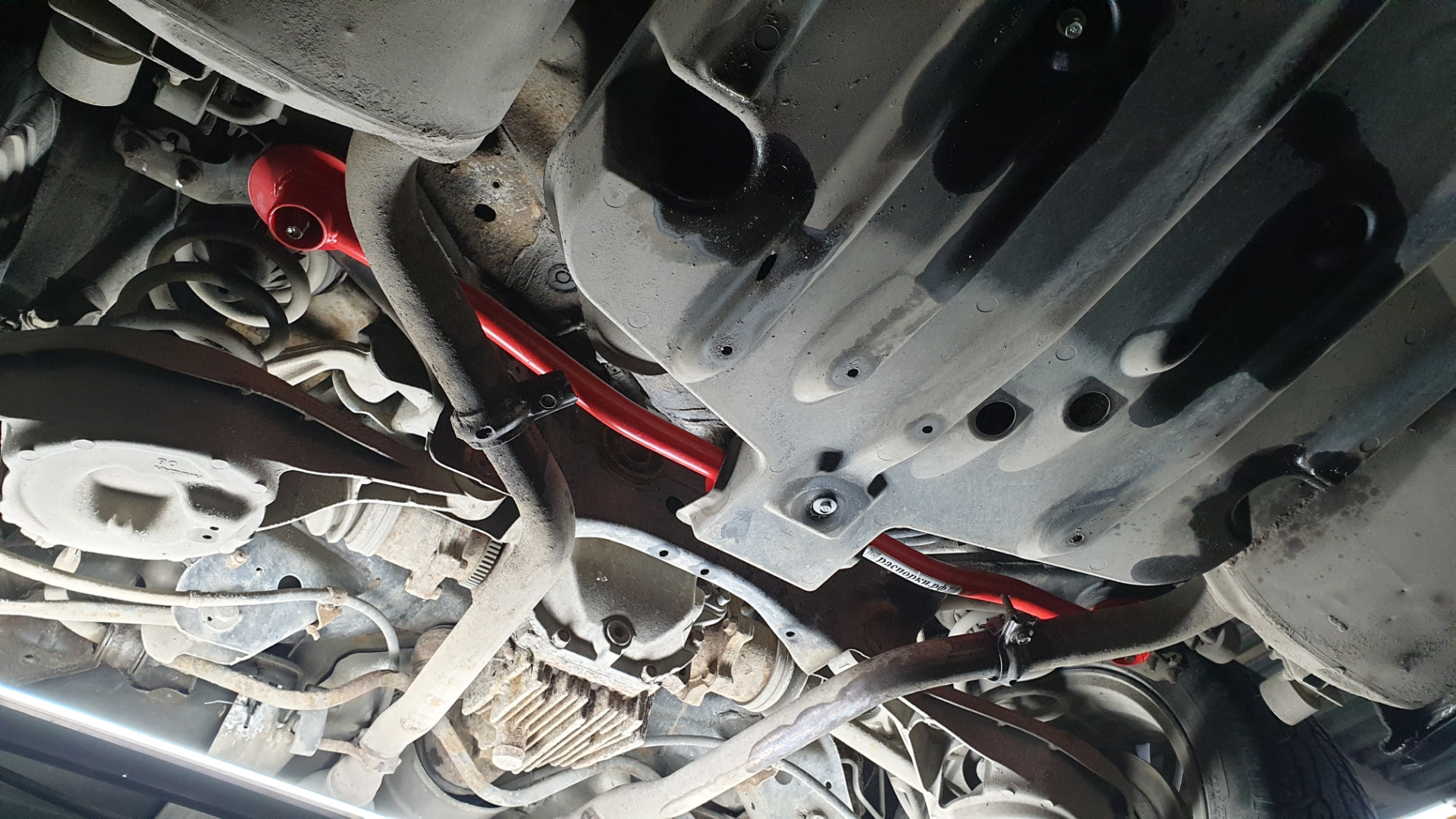

Так как мой родной усилитель кончился, как и на большинстве джих этих годов, заказал новый и более жирный нежели в стоке тонкая трубочка😃
От установки какого то чуда не ждал, просто раз там должен быть усилитель, он там не зря.
"Необходима для улучшения рулежки и повышения жесткости подрамника."
Возможно у меня эффект есть по причине того что мой просто отсутствовал.
Тк у тех у кого стоит завод и меняют его на более жирный, разница минимум.
По мне задняя часть стала более сбитой, в те же повороты что заходил раньше я стал заезжать по более узкой траектории🤔
А еще при проезде лежачих задняя часть будто стала проходить мягче😃 но это не точно.
Покупкой доволен, теперь и усилитель подрамника есть, красиво снизу и рулится немного приятнее.

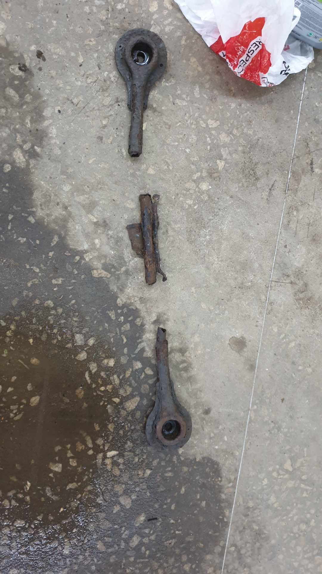

Комментарии 2
Жёсткие у нас реагенты сыпят
Хорошие реагенты на дороге,
ржаветь да, но чтобы распалось на куски…
