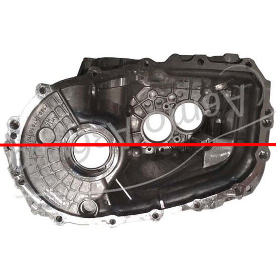

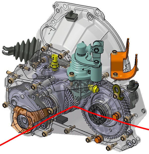

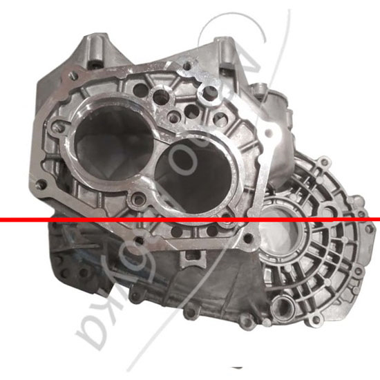

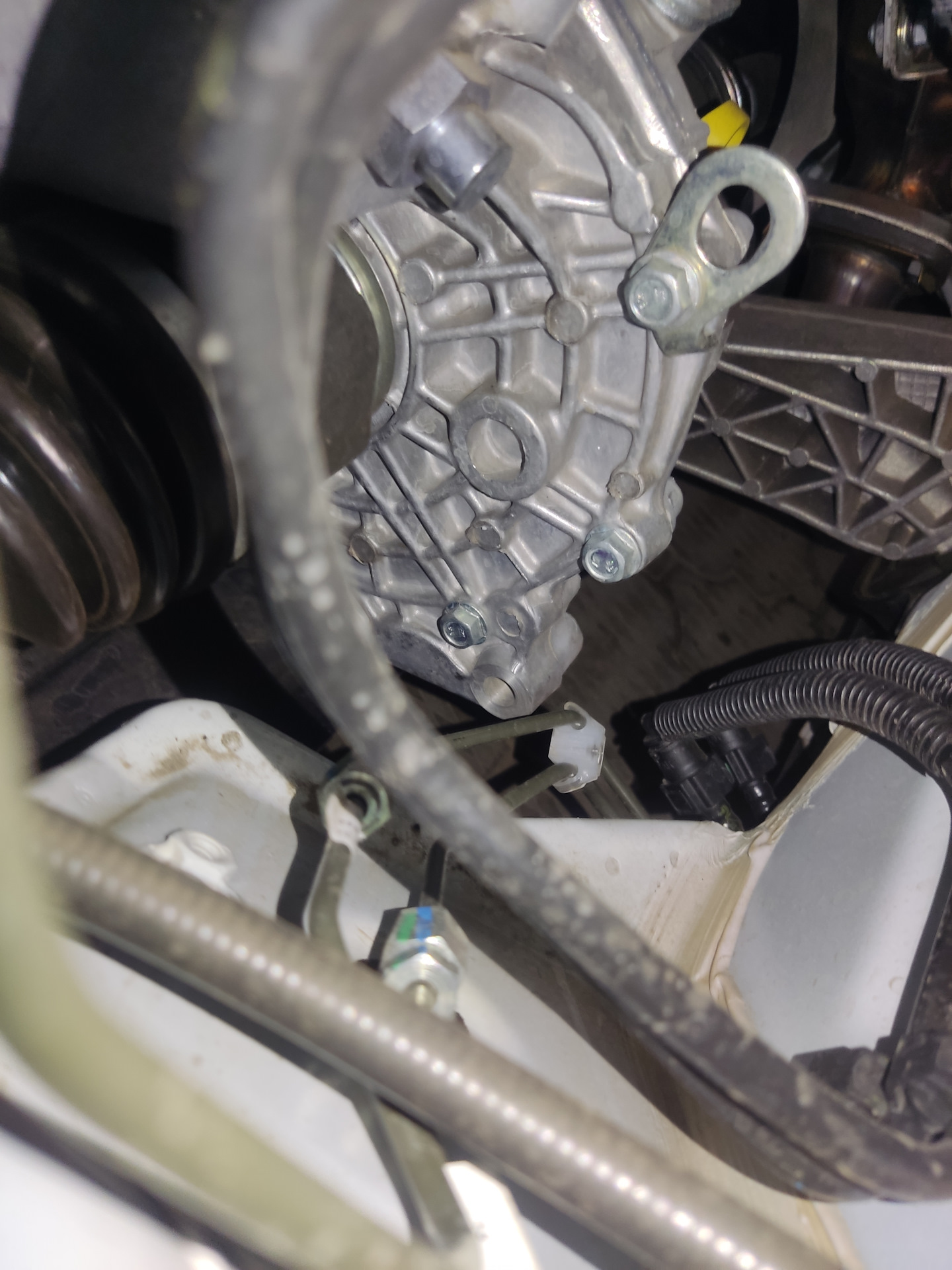

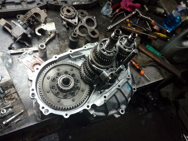

Нашел несколько фотографий картера коробки, где условно можно провести уровень. Спозиционировав корпус мкпп так как она установлена в подкапотном пространстве и проведя условный уровень по заливной пробке. Мы видим что уровень масла кое как доходит до подшипника вторичного вала коробки. Даже если уровень будет на 1см выше большой разницы от этого нет, так как у нас практически не достает масло до уровня подшипника первичного вала.
Тот кто скажет что даже при недостаточном уровне масла в картере, у нас всё равно будет доставать шестерня до масла и разбрызгивать его по всем внутренностям кпп, тоже будет прав. Но вопрос в том, что будет ли это количество масла достаточно для смазывания и охлаждения не то чтобы шестерён, но и подшипников.
По моему мнению долив до 3х литров масла в картер мкпп ей не навредит это уж точно, но я не знаю на сколько поднялся уровень масла и достает ли он до подшипника первично вала или нет.

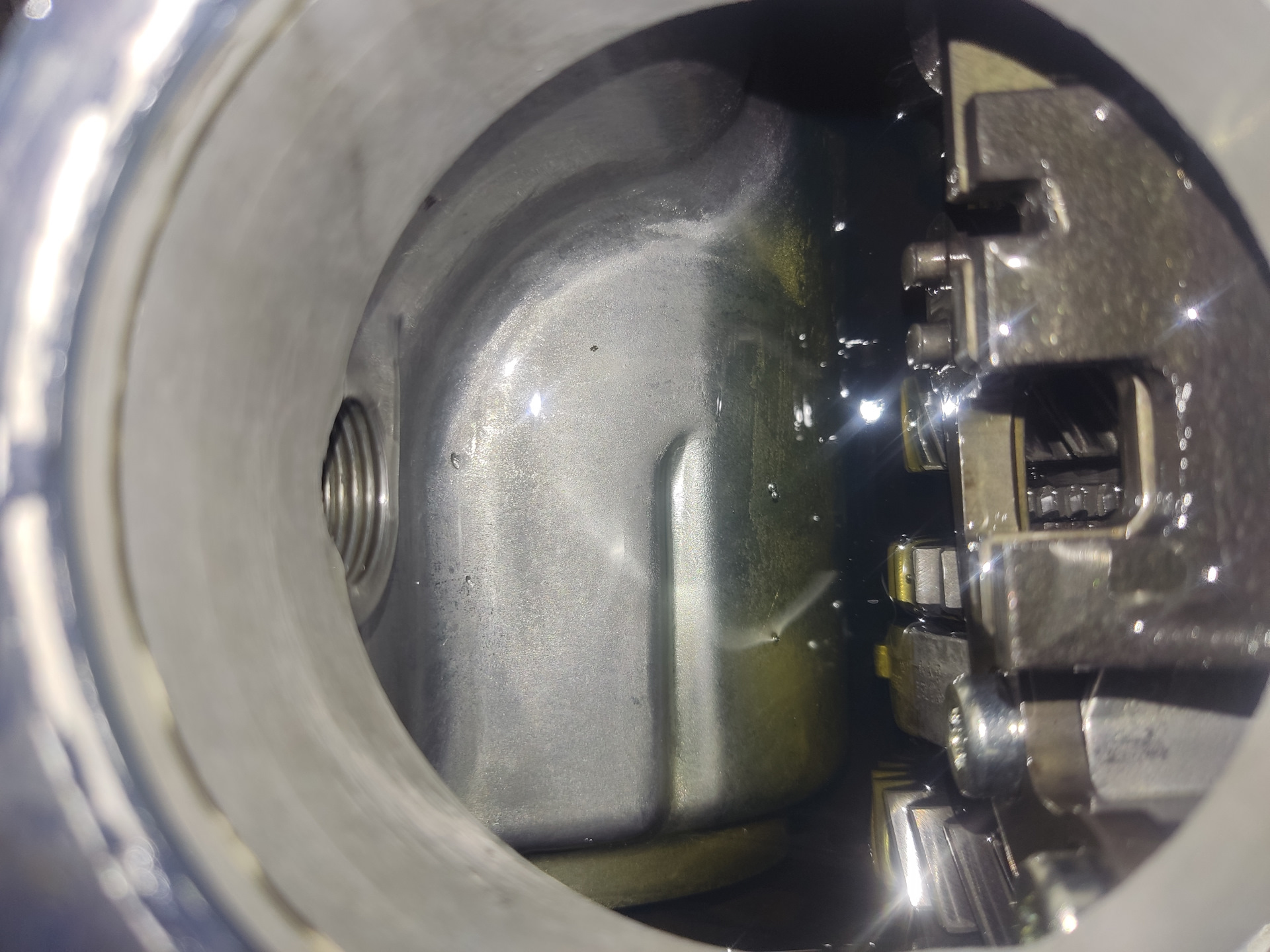

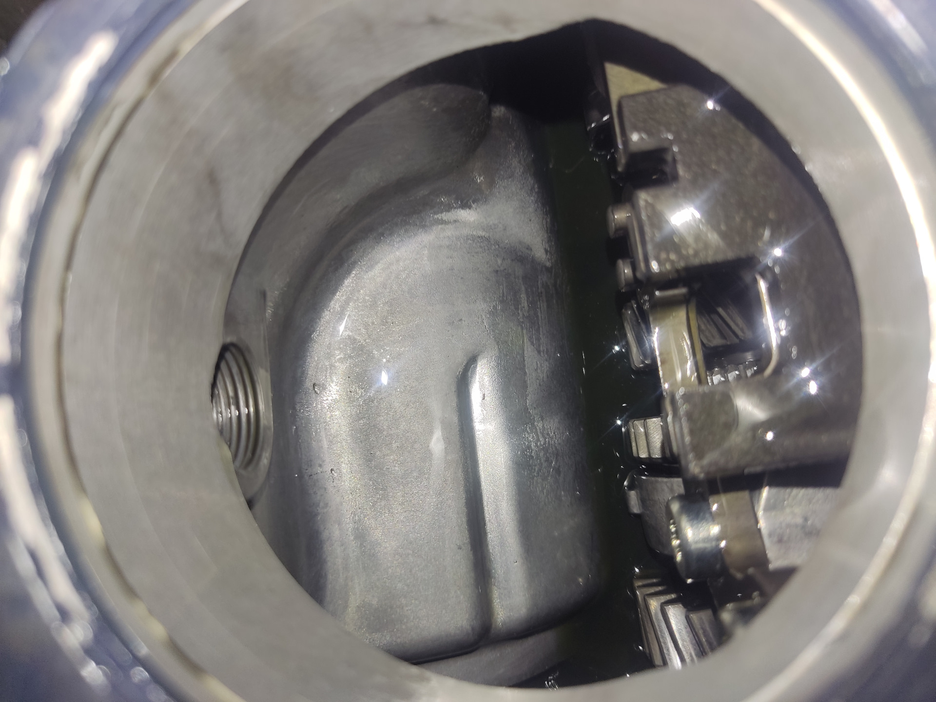

Дополняю — 23.07.25
Фото 1 2.8л, фото 2 3.5л, авто стоит под наклоном, если будет стоять на ровной поверхности масла будет ещё меньше.

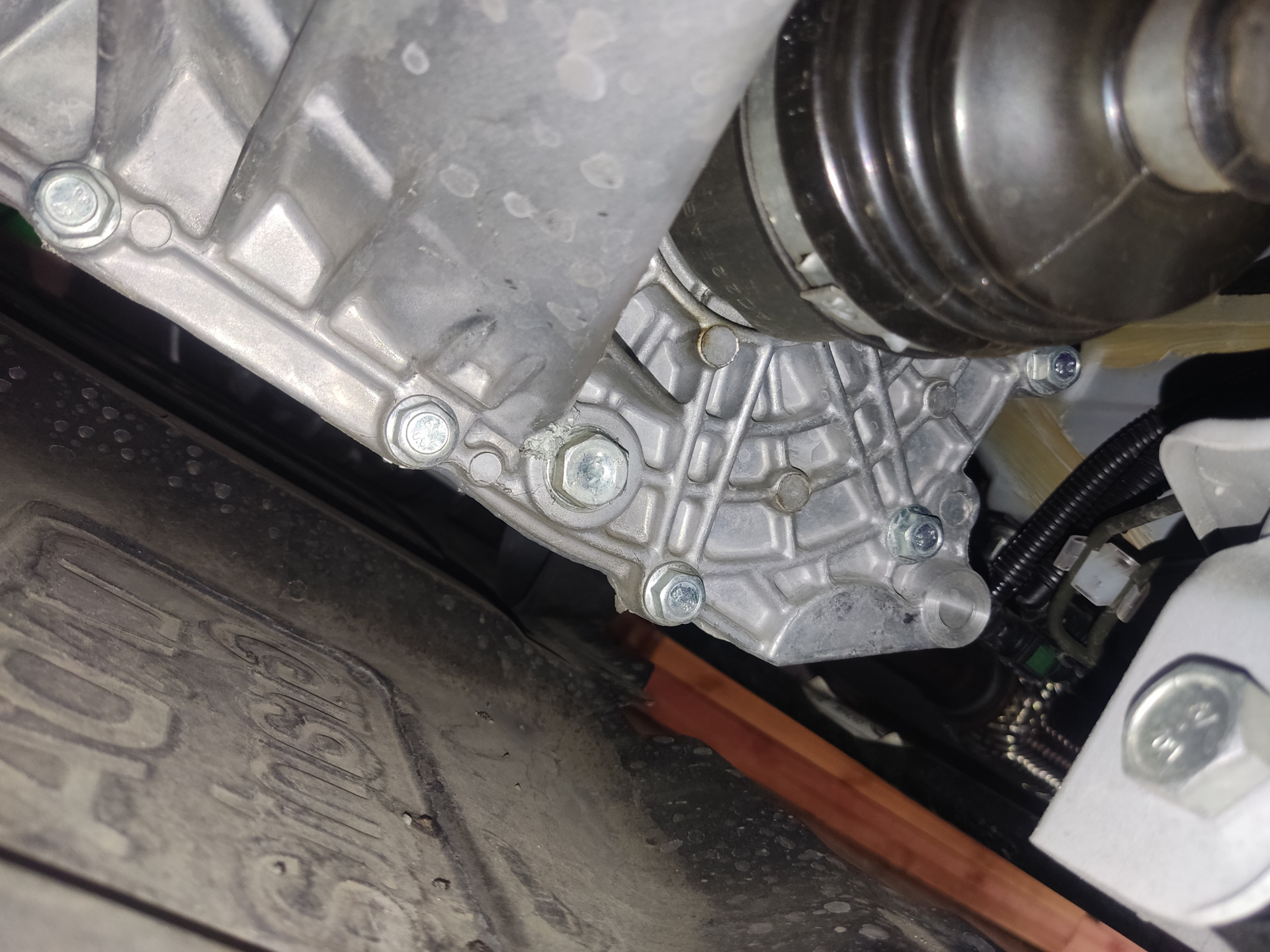

Всегда заливал побольше, на 09, на 2115, сейчас калина и тоже залито побольше.

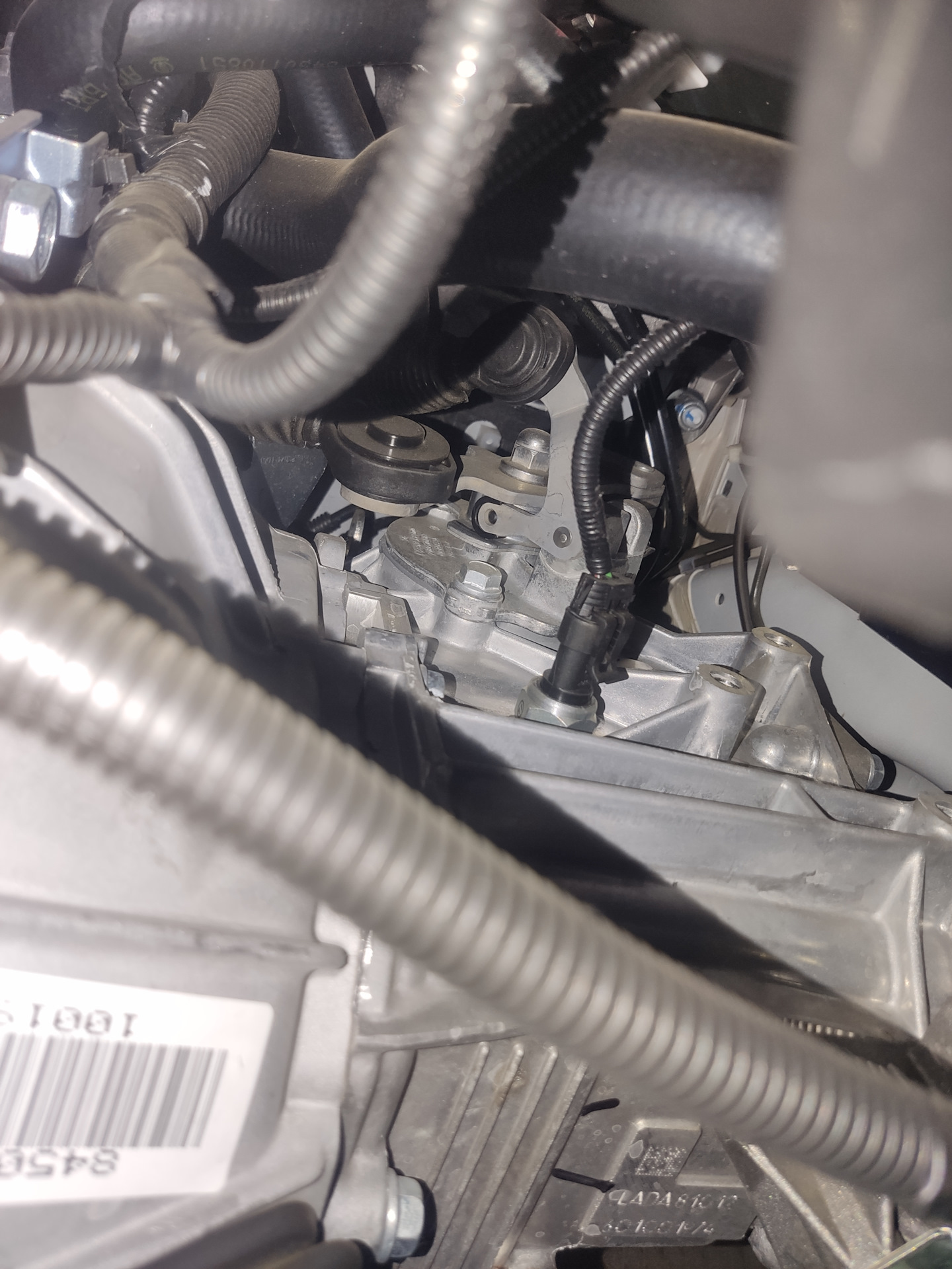

Чувак, у меня 3 л давило лишнее через сапун, КПП вся в масле. Щас залито 2.5.
Понял, а сапун у нас где ?
На КПП . Шпинек. От датчика заднего хода вглубь немного
В общем ещё как купил поверхностно осматривал не нашел, там датчик задней, потом механизм выбора передач и типо щуп(раньше там был датчик скорости), а вот сапуна не увидел. Тоже подумал не может же быть без сапуна ?
Сапун находится за механизмом выбора передач возле датчика скорости. Я на ощупь на яме находил)

Я могу ошибаться, но по-моему, подшипники закрытого типа и уровень масла на них никак не влияет. По охлаждению, возможно, вы правы, но температура подшипника равна температуре агрегата в целом.
Тоже смотрел фотографии, где-то есть открытые подшипники 5 передачи, есть закрытые, но остальные роликовые все открытые.
