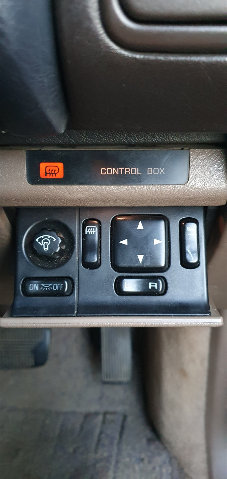

Сломался у меня замок передней левой двери. Нашёл его на авторазборке и заодно решил посмотреть, какие детальки ещё есть в продаже. Увидел комплект зеркал с подогревом. Решил их тоже заказать, т.к. у меня стояли обычные зеркала с разъёмом 5 пин (без обогрева). На дверях были 5 + 2 пин под регулировки и обогрев, а в блоке управления зеркалами была кнопка обогрева.

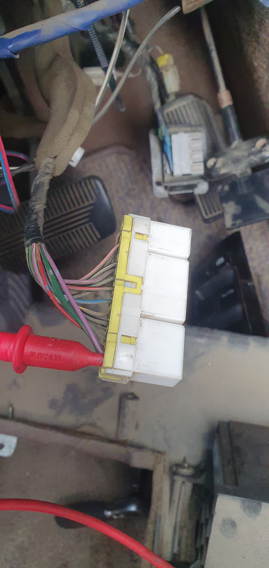

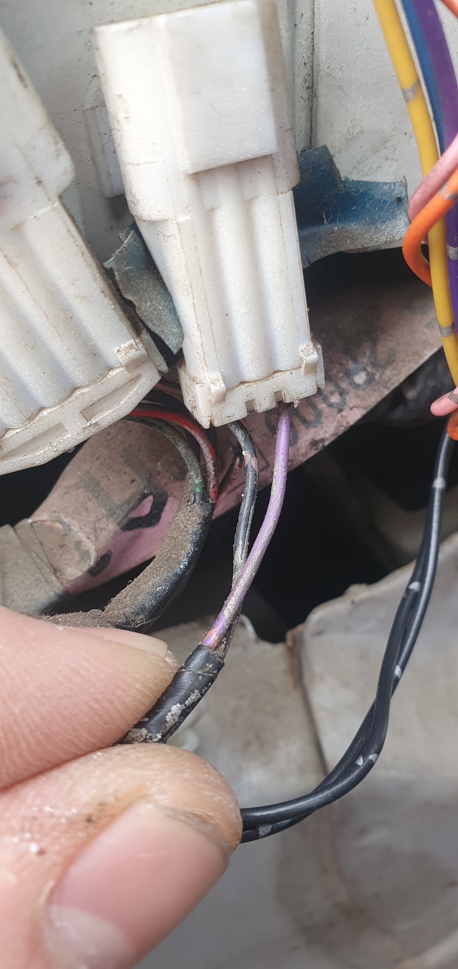

Когда все запчасти пришли, заменил замок и начал установку зеркал. По разъёмам все стало отлично, все заработало, кроме обогрева. Начал с малого и отключил разъём с блока управления зеркалами. Нашёл провод, который идёт от обогрева к блоку (фиолетовый с серебристой точкой)
Сигнал от зеркал до блока есть, значит обрыва нет. Начал смотреть на блоке, реакции на кнопку нет. Следовательно проблема в нем. Но поскольку в тот момент времени у меня особо не было, решил оставить этот вопрос до лучших времен.

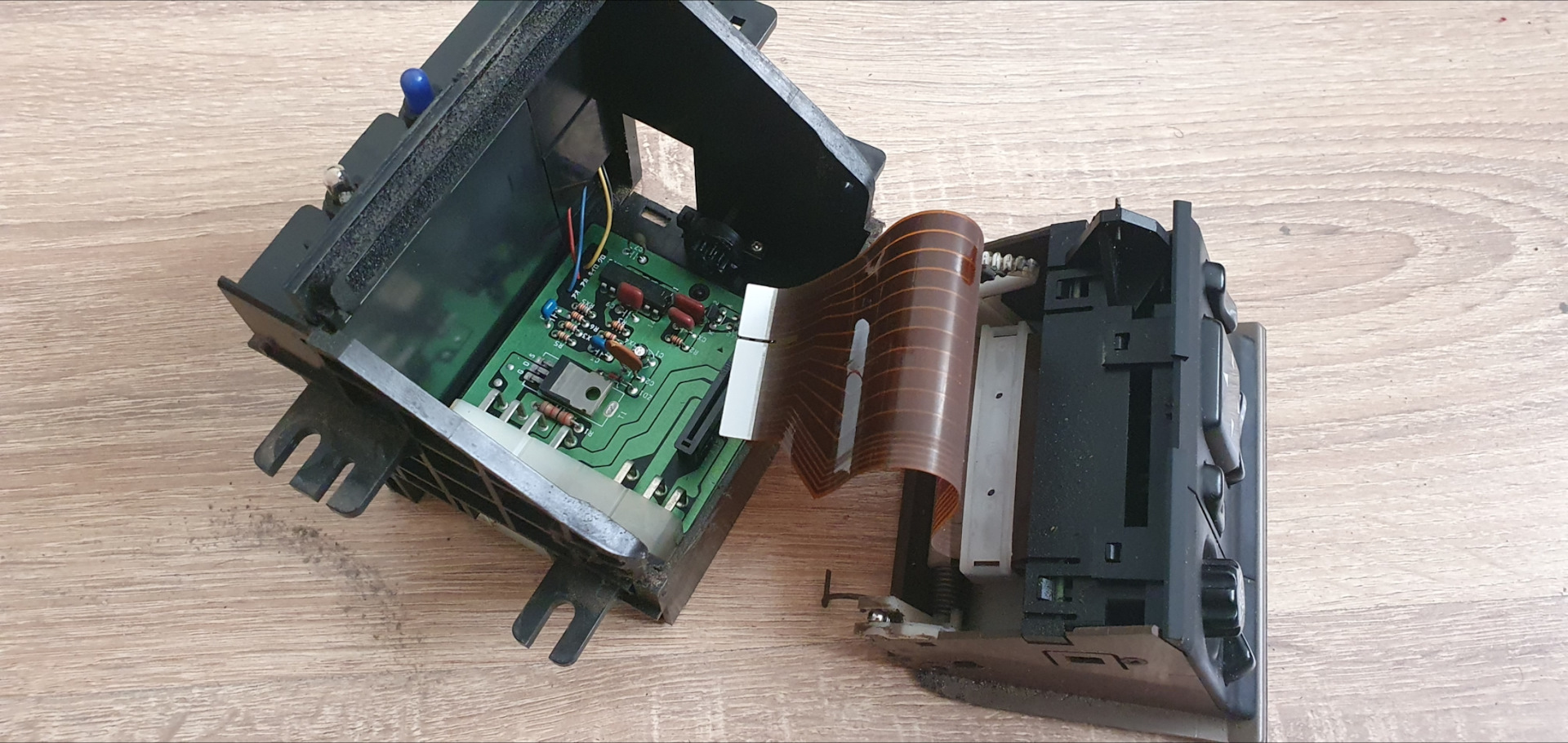

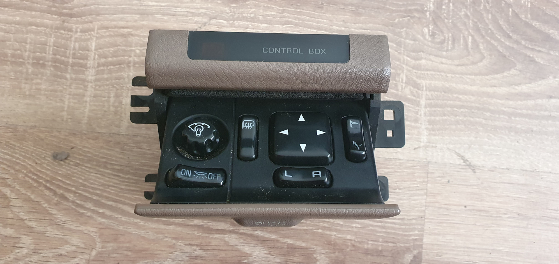

Появилось свободное время и я решил закончить начатое. Снял блок и отнёс домой.
Начал его полностью разбирать. Блок кнопок и плата с разъёмом соединяется гибким шлейфом.

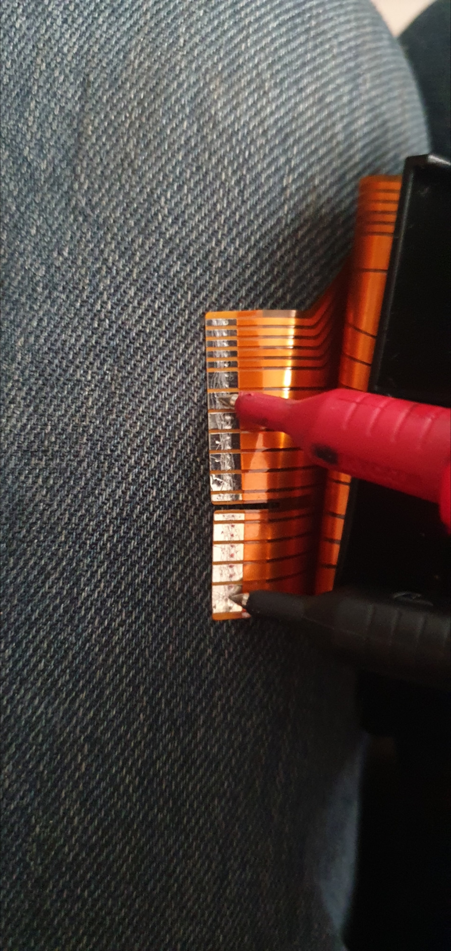

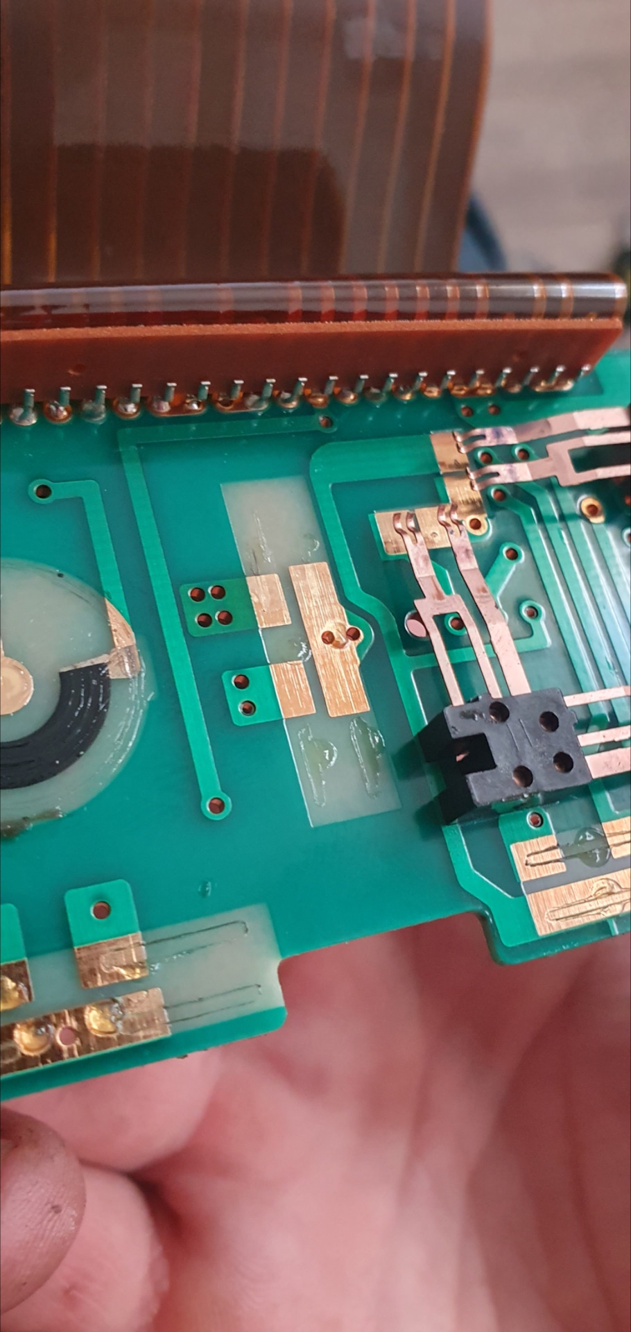

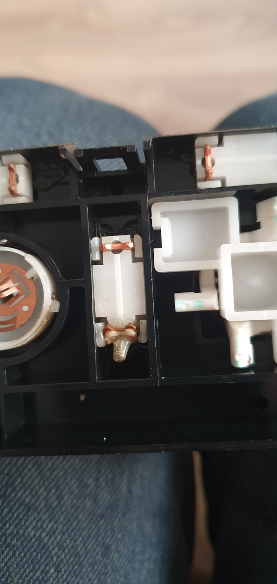

Затем начал проверять сигнал с кнопки на шлейфе. Его не было. Разбираю дальше. И наблюдаю такую картину:
К счастью бегунок был двухсторонним, поэтому я просто перевернул его целой стороной, чтобы контакт снова появился.
Заодно заменил лампочки, которые перегорели, и собрал все обратно. Вернулся к машине подключил, проверил чтобы все регулировки работали и включил обогрев. Теперь все работает.
