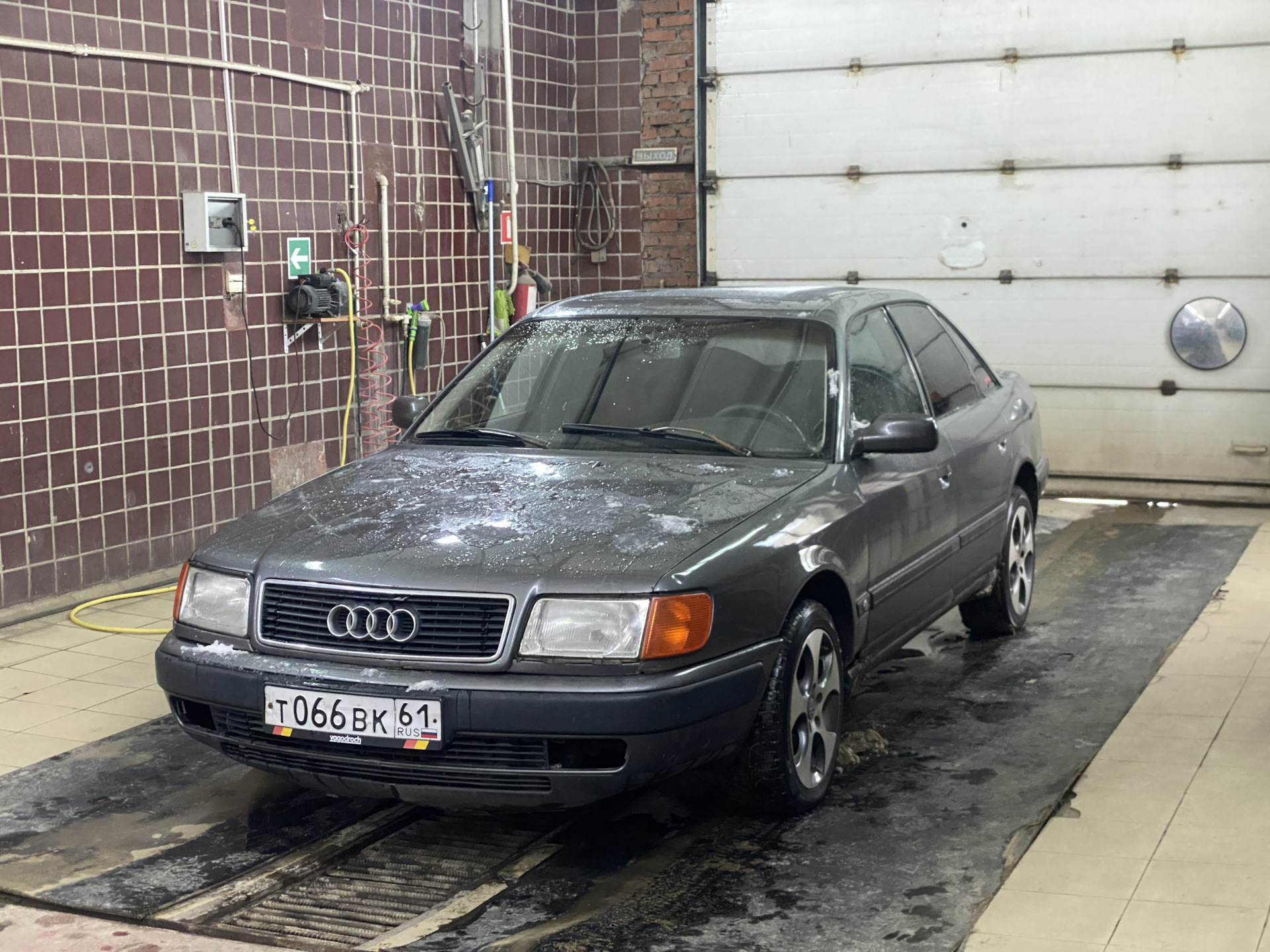

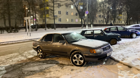

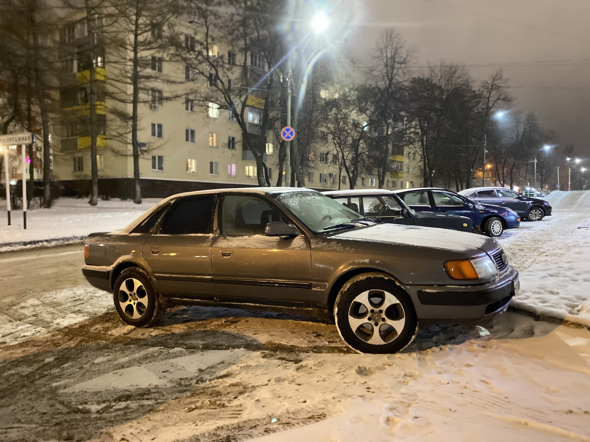

Из детства помню, что сотка это верх комфорта и тишины. Решил начать с максимального размера резины для этих арок, установил 205 65 R16, влезли очень плотно, до рулевого меньше 5мм, до бамперов по сантиметру. Больше размер на Audi 100 C4 точно не влезет, клиренс увеличился почти на 3см, ну а ям на дорогах теперь как будто нет. Выглядит страшно, но для моих целей то что нужно.

А можно размерность дисков узнать — какой вылет ? Хочу сделать то же самое
16x7 et45
Спс !
