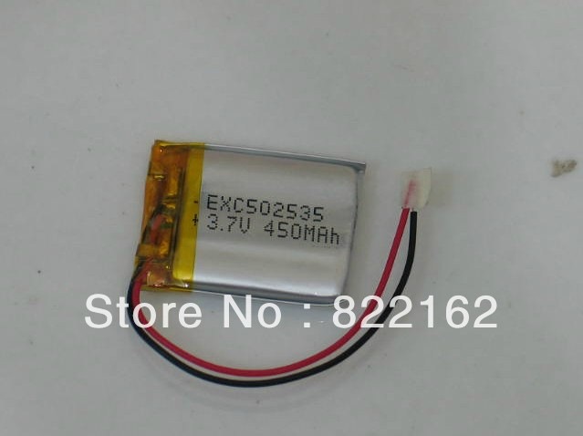

А решается она заменой батарейки регистратора.
Заказать ее можно как на e-bay или ali-express так и у местного представителя carcam в вашем регионе.
Ее размер называется 403040 (043040), параметры 3,7 вольта, 450 мА.
Я пошел по второму пути. Обратился к представителю, через пару недель мне за 300 рублей отдали почему-то аж 3 батарейки. Но сопротивляться я не стал и взял все 3-и чтобы выбрать лучшую.

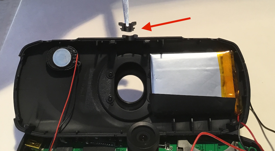

Замена батарейки делается очень просто.
Чтобы разобрать регистратор нужно открутить маленьких (почти часовых) 6 винтиков.
2-а снизу корпуса, 2-а по бокам поворотного крепежа (на верхнем ребре корпуса), и два на фронтальной части кронштейна поворотного крепежа. Далее поддеваем по периметру тонкой плоской отверткой по соединительному шву корпуса и расцепляем защелки. На оси поворотной части не забываем снять уплотнительную резиночку, и стараемся ее не порвать
И видим такую картинку.
(За фото извиняюсь, не мое. Взято тут Когда залез — не сфотографировал. На фото не сам Ql3Eco, а его чисто китайский аналог Eeyelog EHD65 но начинка аналогична.)
Внутри четко виден графический процессор Ambarella A2S70.
2 контакта батарейки подпаяны к главной плате, сама батарея крепится на скотч к передней крышке корпуса.
Отпаиваем два контакта, удаляем старую батарею, клеим на свежий скотч новую (я брал двухсторонний 3M) и припаиваем два контакта новой батареи соблюдая полярность.
Далее как в книгах "проводим сборку в обратной последовательности".
Все.

Мне Мурманский диллер за 300 рублей привез 3 батарейки. Одну из которых я и поставил в регистратор. С ней он работает и по сей день.
да какие это дилеры…))))) был я там. они спрашивают а какая там батарея, съёмная или нет? я говорю-нет, они- ну мы тут ничем помочь не можем, другой магазин назвали- там спроси, говорят, может у ниx есть.))) вот такие вот это дилеры! я в одном сервисном центре нашел, но там не продают, а устанавливают они же, цена аккумулятора с установкой 800руб. вот и думаю просто снять эту батарею наx… и всё!)
Ну тогда что я теме могу порекомендовать?! Пробуй :)
Либо позвони напрямую в каркам www.carcam.ru/contact/
И спроси как быть? Только скажи, что в состоянии сам разобрать и 2-а проводка перепаять, нужна сама батарея.
