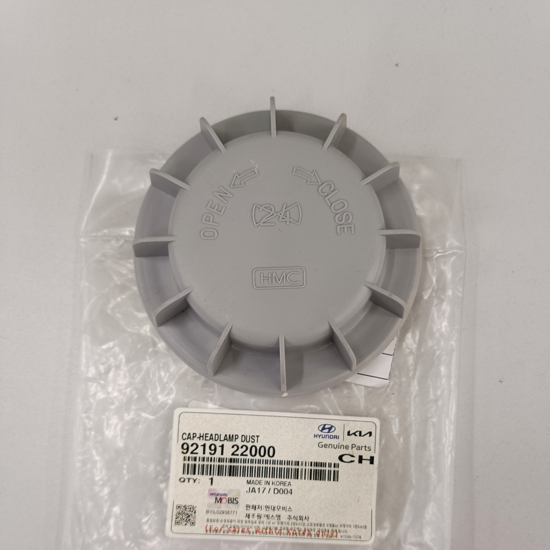

Решил подытожить опыт свой и пользователей Драйва по столь своеобразной болячке, как самопроизвольно выпадающие крышки фар.

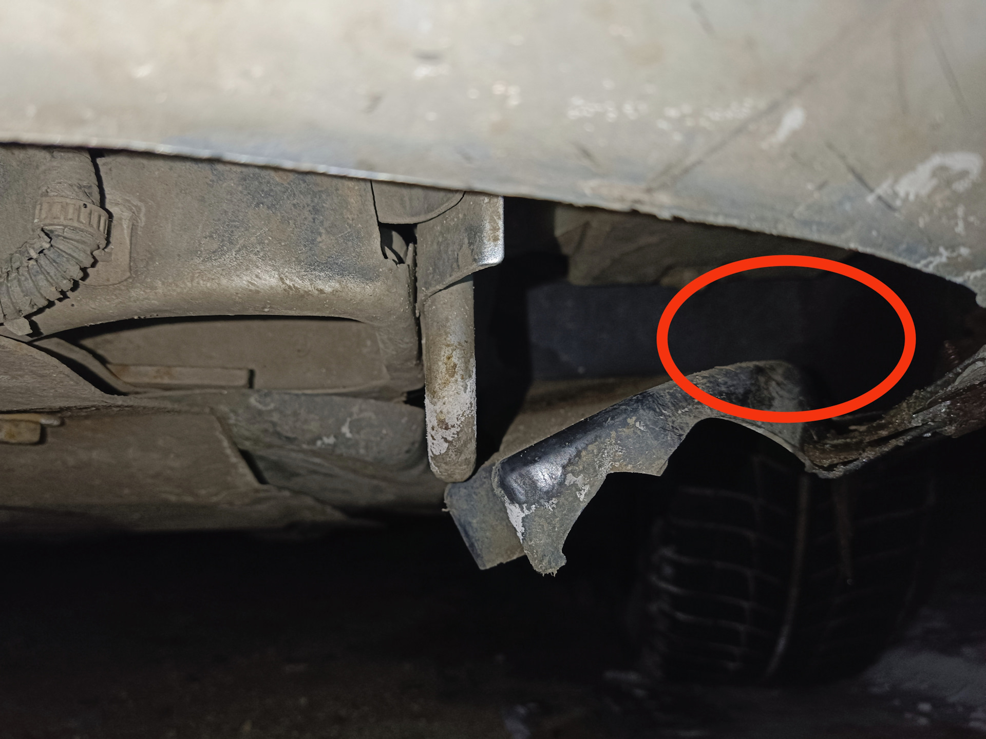

Для начала хотел бы отметить, если вы обнаружили пропажу своевременно, то стоить заглянуть под бампер (под ПТФ), отогнуть горизонтальную часть подкрылка и вполне возможно крышка будет ещё там. Об этом свидетельствуют как драйвовцы, так и мой эмпирический подход. Сразу скажу, это пространство не просматривается сверху, просто открыв капот (по крайне мере на универсале).
Если вам, как и мне, так не посчастливилось, то начинаем подбирать крышку.
Заметил, что после этих слов в маршрутке по этому вопросу обычно в комментах начинается сущий кошмар:
— Ты несёшь *****, у меня не подошло!
— А у меня всё встало как надо!
— А… А… А пошёл на ***!

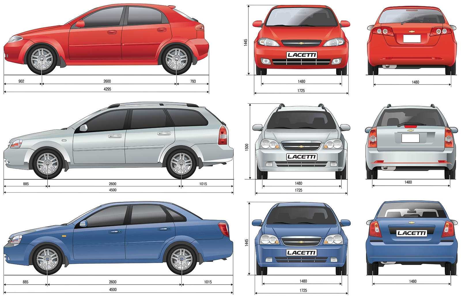

И как понял вся проблема в разнице кузовов, следовательно, и фар.

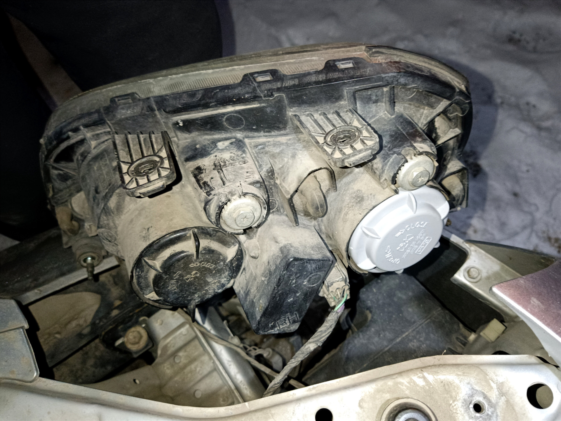

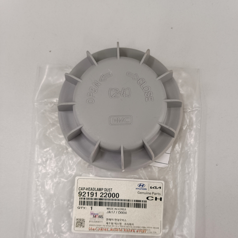

Как видно по картинке, у седана и универсала раздельный ближний и дальний свет — две крышки поменьше, а у хэтчбека они совмещены — одна крышка побольше (в моём пользовании был только универсал, поэтому, если ошибаюсь по остальным кузовам, то не судите строго).

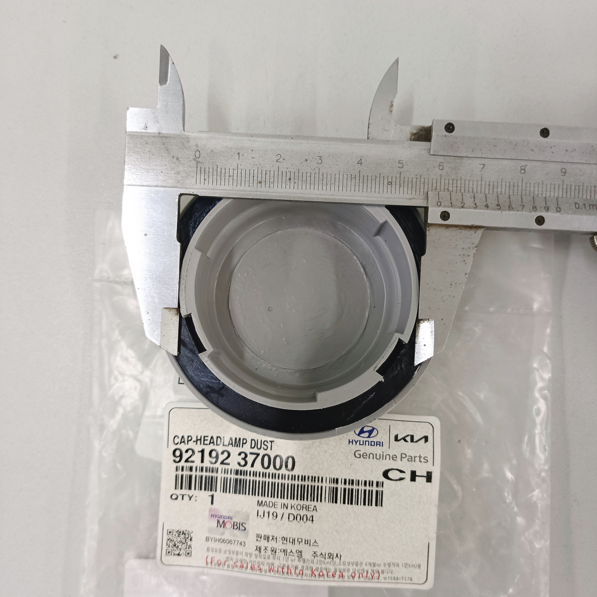

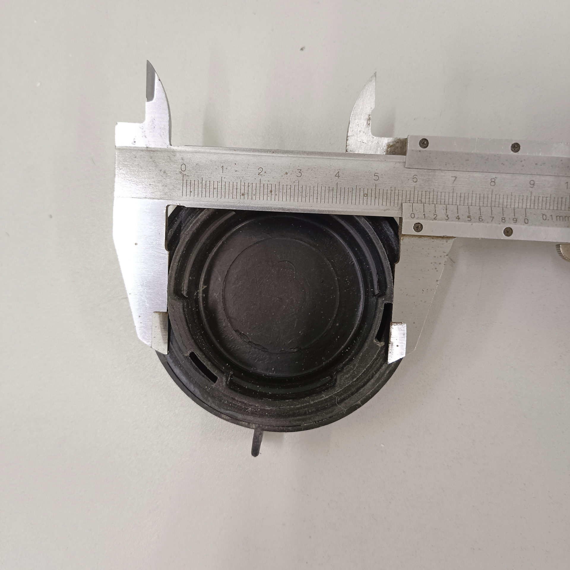

Поэтому замены (оригиналы только в сборе с фарой) на данные крышки следующие:
— на хэтчбек Hyundai-KIA 92191-22000

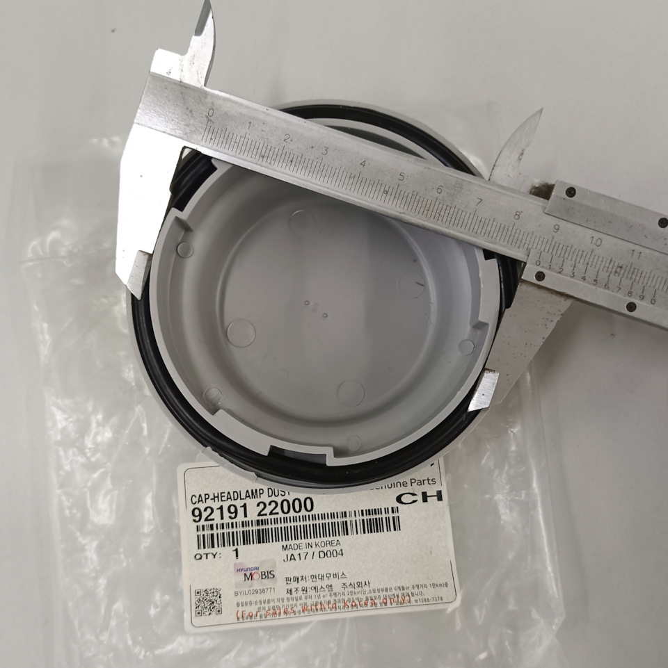

Но как понял из статей, требует доработки (обточки посадочного диаметра).

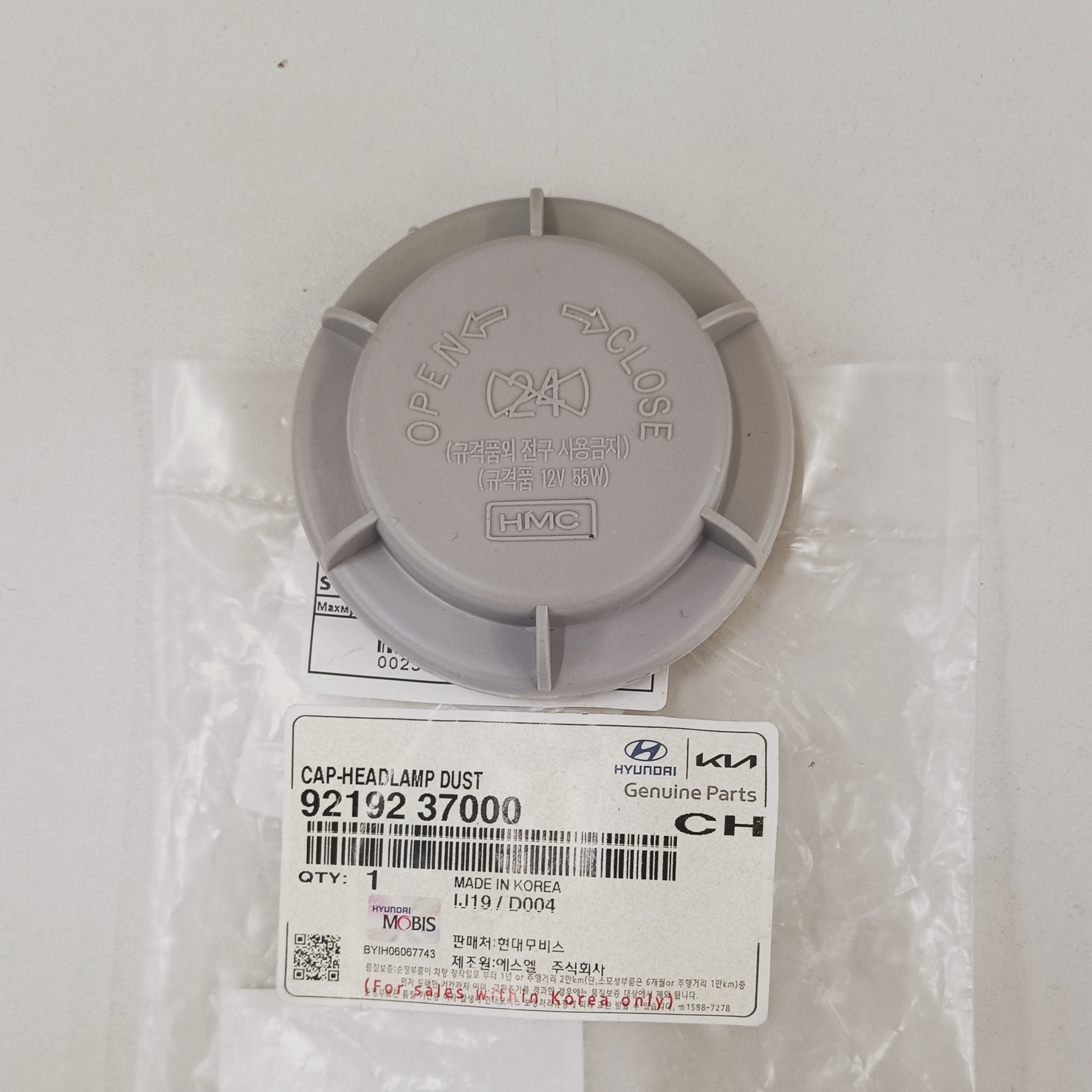

— на седан/универсал Hyundai-KIA 92192-37000

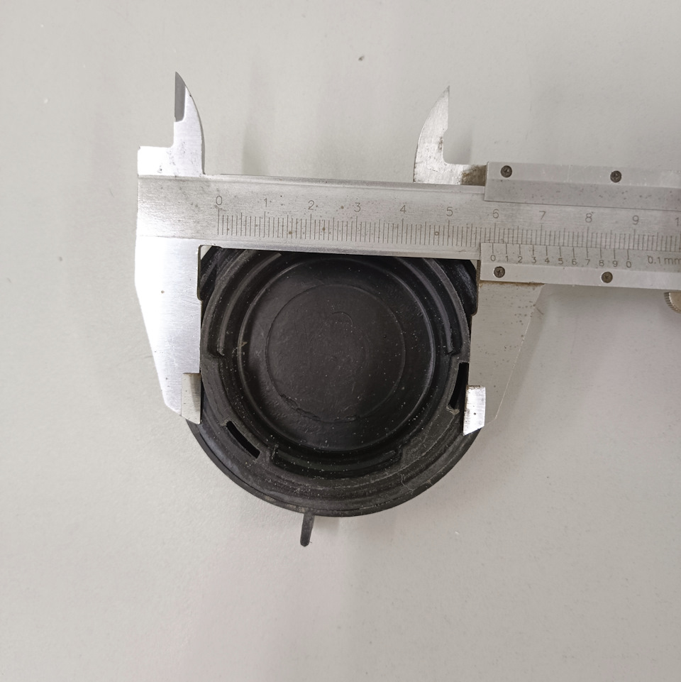

За счёт толщины уплотнительной резинки сидит даже плотнее оригинала, поэтому повторного выпадания быть не должно (кстати для дальнего и ближнего света крышки взаимозаменяемы).
(размеры пишу "приблизительно" потому, что измерить точно из-за посадочных бороздок и качества литья не представляется возможным)
На просторах интернета пишут и о других заменах (например, Hyundai-KIA 92191-1G000 для седана/универсала, от газели, от ланоса и т.д.), но эти наиболее проверенные.

Благодарствую, некоторые отворачивались легко, решил заменить резинки, пошёл в сантехнический магазин и прикупил подходящие по диаметру прокладки, поставил и вуаля, стали закручивается потуже, и не потеряю. Но за артикул аналогов спасибо
Может быть у вас на крышках нету уплотнительной резинки и поэтому они болтаются и сваливается?
Не понимаю как она может открутиться, но за номер громадная благодарность! Чуть не купил б/у фару из-за крышки. Мне для переделки нужна.
Я отдельно крышку приобретал на авито были в продаже.
Долго просматривал, но попадаются только напечатанные увеличенные. Стандартных не было. Попадаются фары по цене напечатанных крышек))). А эту на Автодок заказал за 150 руб.
Это считай даром) я за 500 крышку на второй комплект фар покупал и + доставка 150 кажется.
Сейчас глянул в автодоке 101р… Вот лопух я)
Согласен, что за эти деньги можно сказать даром. У меня стоимость начинается от 102 руб, но там на остатке 1 шт. (это направление рассматривать не стал), взял с более знакомого направления за 144 руб. И без оплаты доставки, можно сказать, в шаговой доступности.
